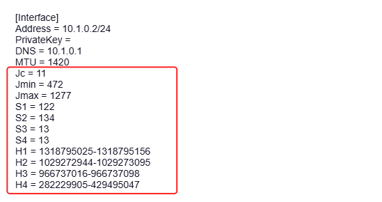

Beispiel für die Verschleierungsparameter in v2.0:
[Interface]
Address = 10.1.0.2/24
PrivateKey = <client private key>
DNS = 10.1.0.1
MTU = 1420
Jc = 11
Jmin = 472
Jmax = 1277
S1 = 122
S2 = 134
S3 = 13
S4 = 13
H1 = 1318795025-1318795156
H2 = 1029272944-1029273095
H3 = 966737016-966737098
H4 = 282229905-429495047
Referenzen: Offizielle AmneziaWG-Dokumentation
