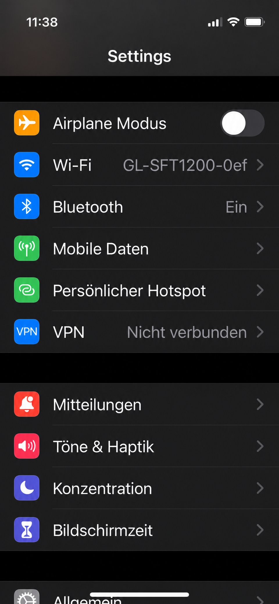

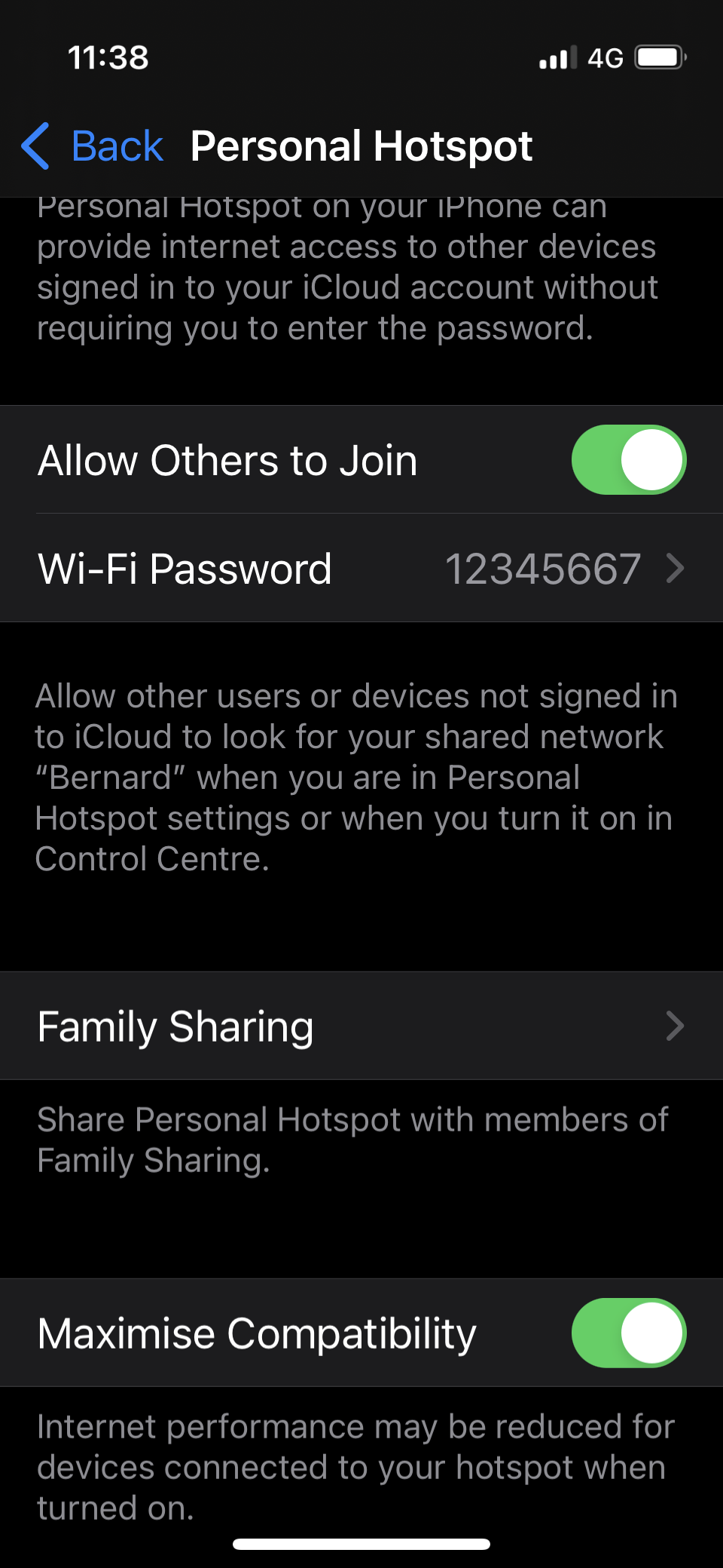

Stellen Sie sicher, dass Maximise Compatibility aktiviert ist (iPhone 8 oder neuer)
Deaktivieren Sie den Hotspot auf Ihrem iPhone, warten Sie 5 Sekunden und aktivieren Sie ihn dann erneut.
Stellen Sie sicher, dass iOS 15 oder höher verwendet wird.
