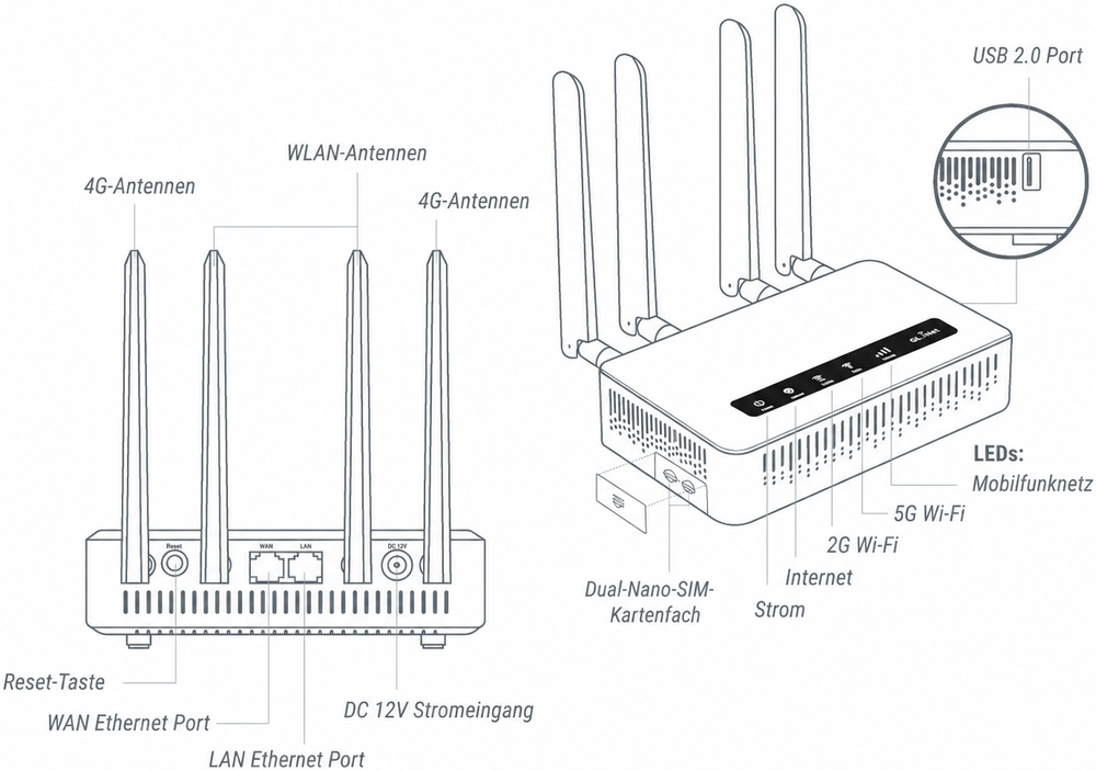

Produktübersicht
Spitz Plus (GL-X2000) ist ein Dual-SIM-4G-LTE-Wi-Fi-6-Cellular-Gateway, das besonders in abgelegenen Gebieten und auf Reisen schnelle und zuverlässige Verbindungen bietet. Mit Drei-Träger-Aggregation (3CA) kann der Router bis zum Dreifachen der theoretischen Kanalbandbreite einer Cat 4-Verbindung mit einem einzelnen Träger bereitstellen. Dies hängt von den Bandbreiten der aggregierten Träger sowie der Unterstützung für LTE 3CA durch Ihren Mobilfunkanbieter und die lokalen Basisstationen ab. Er unterstützt vier Methoden für den Internetzugang: Cellular (SIM-Karten), Ethernet, Repeater und Tethering. Darüber hinaus werden Multi-WAN (Failover und Lastverteilung), VPN (OpenVPN und WireGuard), Parental Control, AdGuard Home, Portweiterleitung, Tailscale und weitere Funktionen unterstützt.
gl-x2000 interface

LED-Anzeigen
Die folgenden Angaben beschreiben die LED-Zustände bei verschiedenen Ereignissen. Alle Zustände der einzelnen LEDs finden Sie unter GL-X2000: LED-Status.
Gerätestatus Stromversorgung Internet 2.4GHz 5GHz Cellular
Mit dem Internet verbunden Grün Grün Grün Grün Grün
Keine Internetverbindung Grün Aus Grün Grün Grün
Firmware wird aktualisiert Grün Blinkt alle 0,5 s Blinkt alle 0,5 s Blinkt alle 0,5 s Grün
Netzwerk zurücksetzen (Reset 5 s gedrückt halten) Blinkt alle 1 s Grün Grün Grün Grün
Auf Werkseinstellungen zurücksetzen (Reset 10 s gedrückt halten) Blinkt schnell alle 0,25 s Grün Grün Grün Grün

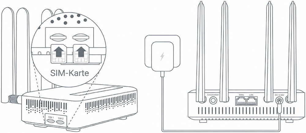

Bevor Sie beginnen, führen Sie diese Schritte aus (bei Verbindung über Cellular):
Für die Verbindung mit dem Internet über Cellular wird mindestens eine Nano-SIM-Karte benötigt. Wenn Sie die Nano-SIM-Karte(n) bereit haben, führen Sie bitte die folgenden Schritte aus:
  1. Aktivieren Sie Ihre SIM-Karte(n), falls dies vom Mobilfunkanbieter verlangt wird.
  2. Schalten Sie Ihren Router aus.
  3. Setzen Sie die SIM-Karte(n) in die SIM-Kartensteckplätze ein. (Hinweis: Es ist jeweils nur eine SIM-Karte aktiv. Die andere SIM-Karte dient ausschließlich als Backup.)
1. Einschalten
Setzen Sie den zweiteiligen Netzadapter zusammen. Schließen Sie ihn an Ihren Router an und stecken Sie ihn in eine Steckdose. Das Gerät startet automatisch.

cellular
Wenn Sie die SIM-Karte in Ihren Router eingesetzt haben, sollte die Internetverbindung automatisch hergestellt werden. Im Cellular-Bereich sollten der Name Ihres Mobilfunkanbieters und ein grüner Punkt angezeigt werden.
Falls nicht, schalten Sie den Router aus, setzen Sie die SIM-Karte erneut ein und schalten Sie das Gerät wieder ein.
Detaillierte Anweisungen finden Sie unter Über Cellular eine Verbindung zum Internet herstellen.
Hinweis: Die eSIM-Funktion von Spitz Plus ist ab Firmware v4.7 verfügbar. Wie Sie die physische eSIM-Karte auf einem GL.iNet-Router verwenden, erfahren Sie hier.
Wenn Probleme auftreten, lesen Sie bitte den Leitfaden zur Fehlerbehebung bei Cellular-Netzwerken.

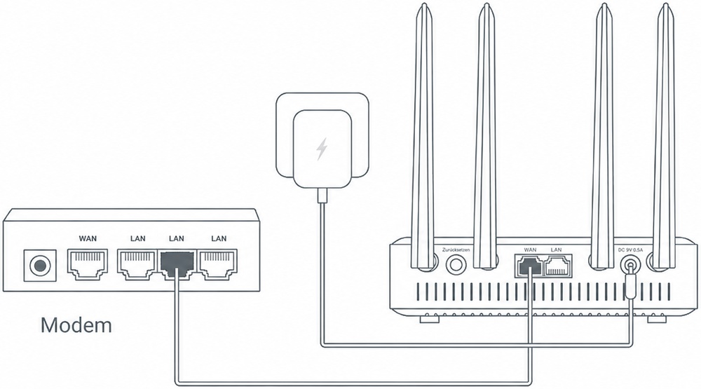

ethernet
Verbinden Sie den WAN-Port von Spitz Plus per Ethernet-Kabel mit einem vorgelagerten Gerät, z. B. einem Modem.
Sobald die Internetverbindung erfolgreich hergestellt wurde, erscheint im Ethernet-Bereich auf der Seite INTERNET ein grüner Punkt.
Detaillierte Anweisungen finden Sie unter Über ein Ethernet-Kabel eine Verbindung zum Internet herstellen.

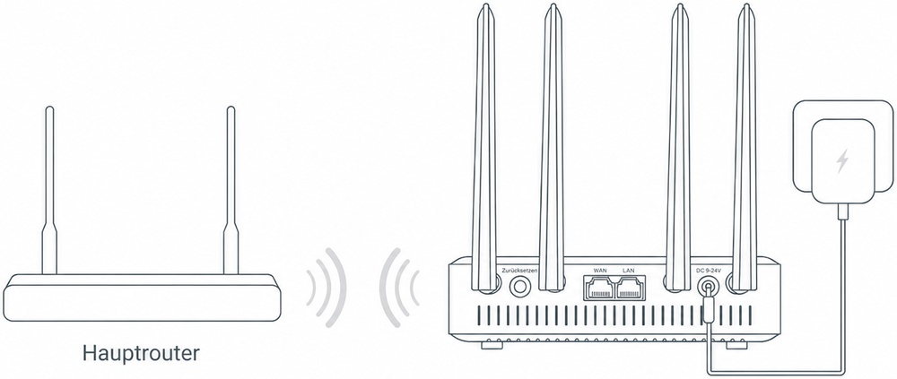

repeater
  1. Suchen Sie auf der Seite INTERNET des Admin-Panels den Bereich Repeater und klicken Sie auf Connect.
  2. Wählen Sie ein Wi-Fi-Netzwerk aus den verfügbaren Netzwerken aus.
  3. Geben Sie das Passwort ein und klicken Sie dann auf Apply.
Sobald die Internetverbindung erfolgreich hergestellt wurde, erscheint im Repeater-Bereich auf der Seite INTERNET ein grüner Punkt.
Detaillierte Anweisungen finden Sie unter Über ein vorhandenes Wi-Fi-Netzwerk eine Verbindung zum Internet herstellen.
