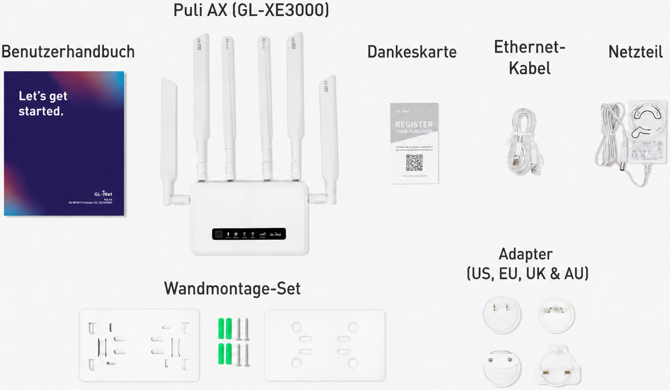

Lieferumfang
  • 1 x Puli AX (GL-XE3000)
  • 1 x Benutzerhandbuch
  • 1 x Dankeskarte
  • 1 x Ethernet-Kabel
  • 1 x Wandmontageset
  • 1 x Netzadapter
  • 4 x Adapter

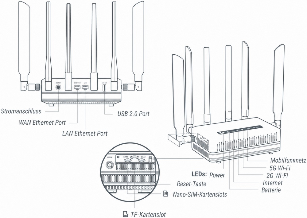

LED-Anzeigen
Die folgenden Angaben beschreiben die LED-Zustände bei verschiedenen Ereignissen. Alle Zustände der einzelnen LEDs finden Sie unter GL-XE3000: LED-Status.
Gerätestatus Stromversorgung Internet 2.4GHz 5GHz Cellular
Mit dem Internet verbunden (Cellular aktiv) Grün an Grün an Grün an Grün an Grün an
Mit dem Internet verbunden (Cellular inaktiv) Grün an Grün an Grün an Grün an Aus
Keine Internetverbindung Grün an Aus Grün an Grün an Aus
Firmware wird aktualisiert Grün an Blinkt alle 0,5 s Blinkt alle 0,5 s Blinkt alle 0,5 s Grün an
Netzwerk zurücksetzen (Reset 5 s gedrückt halten) Blinkt alle 1 s Grün an Grün an Grün an Grün an
Auf Werkseinstellungen zurücksetzen (Reset 10 s gedrückt halten) Blinkt alle 0,25 s Grün an Grün an Grün an Grün an
Hinweis: Wenn eine Internetverbindung besteht und die 2.4GHz- oder 5GHz-LED blinkt, bedeutet dies, dass Wi-Fi-Geräte verbunden sind und aktiv Daten übertragen.

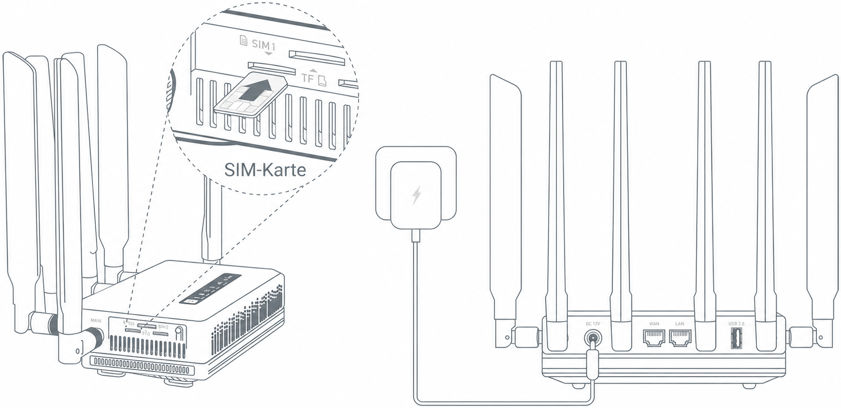

Bevor Sie beginnen, führen Sie diese Schritte aus (bei Verbindung über Cellular)
Für die Verbindung mit dem Internet über Cellular wird mindestens eine Nano-SIM-Karte benötigt. Sobald Sie die Nano-SIM-Karte(n) bereit haben, führen Sie bitte die folgenden Schritte aus:
  1. Aktivieren Sie Ihre SIM-Karte(n), falls dies vom Mobilfunkanbieter verlangt wird.
  2. Schalten Sie Ihren Router aus.
  3. Setzen Sie die SIM-Karte(n) in die SIM-Kartensteckplätze ein. (Hinweis: Es ist jeweils nur eine SIM-Karte aktiv. Die andere SIM-Karte dient ausschließlich als Backup.)
1. Einschalten
Setzen Sie den zweiteiligen Netzadapter zusammen. Schließen Sie ihn an Ihren Router an und stecken Sie ihn in eine Steckdose. Das Gerät startet automatisch.

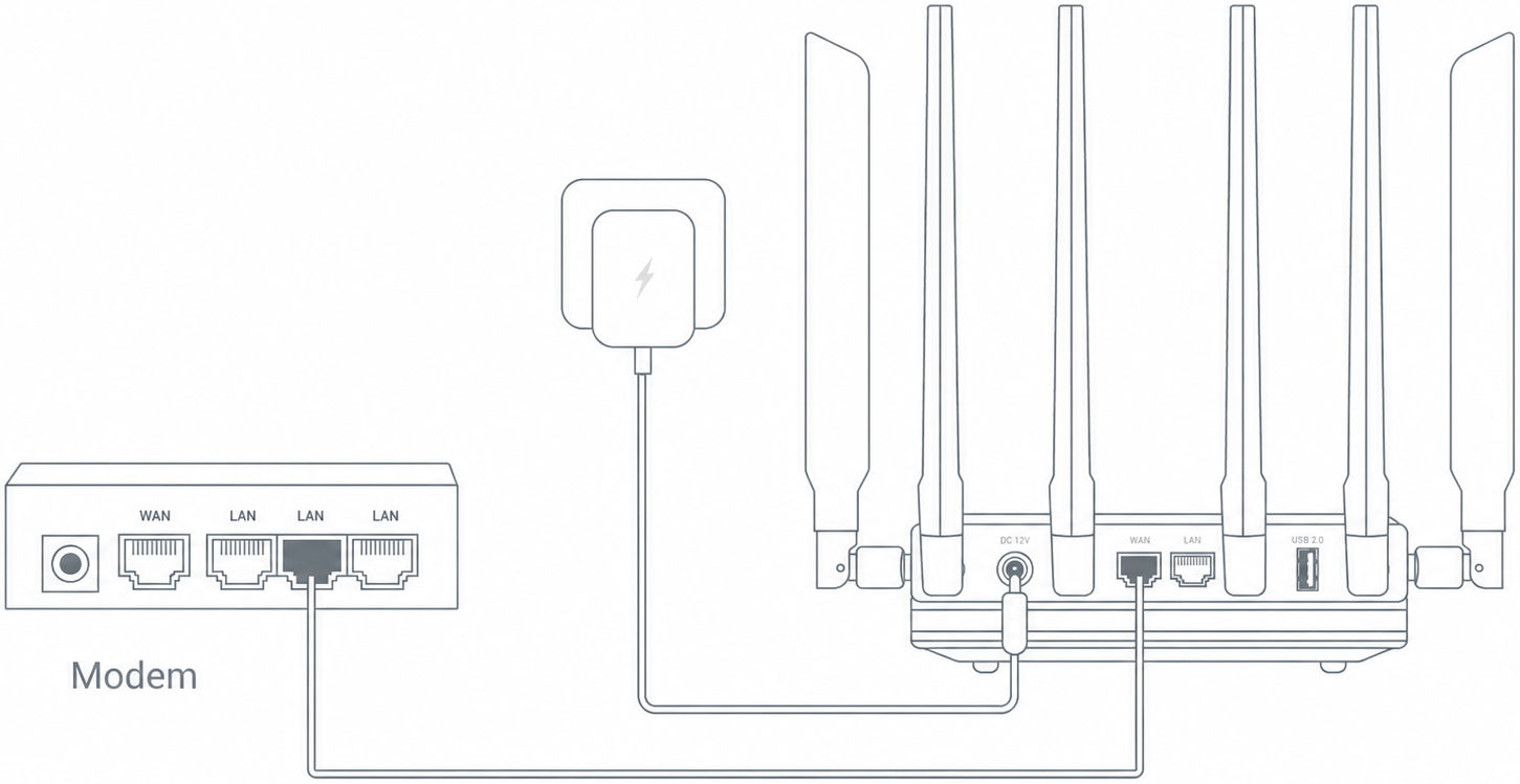

ethernet
Verbinden Sie den WAN-Port Ihres Routers per Ethernet-Kabel mit einem vorgelagerten Gerät, z. B. einem Modem.
Sobald die Internetverbindung erfolgreich hergestellt wurde, erscheint im Ethernet-Bereich auf der Seite INTERNET ein grüner Punkt.
Detaillierte Anweisungen finden Sie unter Über ein Ethernet-Kabel eine Verbindung zum Internet herstellen.

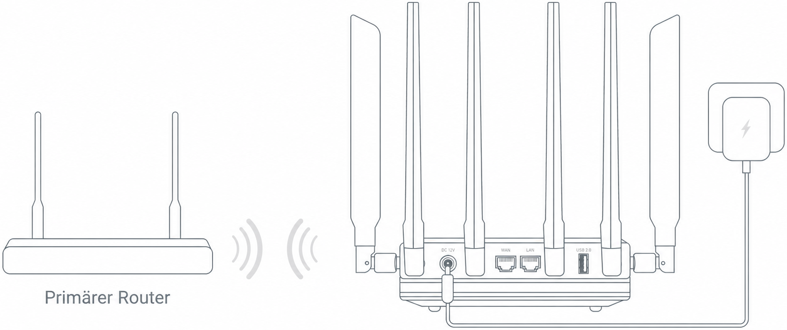

repeater
  1. Suchen Sie auf der Seite INTERNET des Web-Admin-Panels den Bereich Repeater und klicken Sie auf Connect.
  2. Wählen Sie ein Wi-Fi-Netzwerk aus den verfügbaren Netzwerken aus.
  3. Geben Sie das Passwort ein und klicken Sie dann auf Apply.
Sobald die Internetverbindung erfolgreich hergestellt wurde, erscheint im Repeater-Bereich auf der Seite INTERNET ein grüner Punkt.
Detaillierte Anweisungen finden Sie unter Über ein vorhandenes Wi-Fi-Netzwerk eine Verbindung zum Internet herstellen.

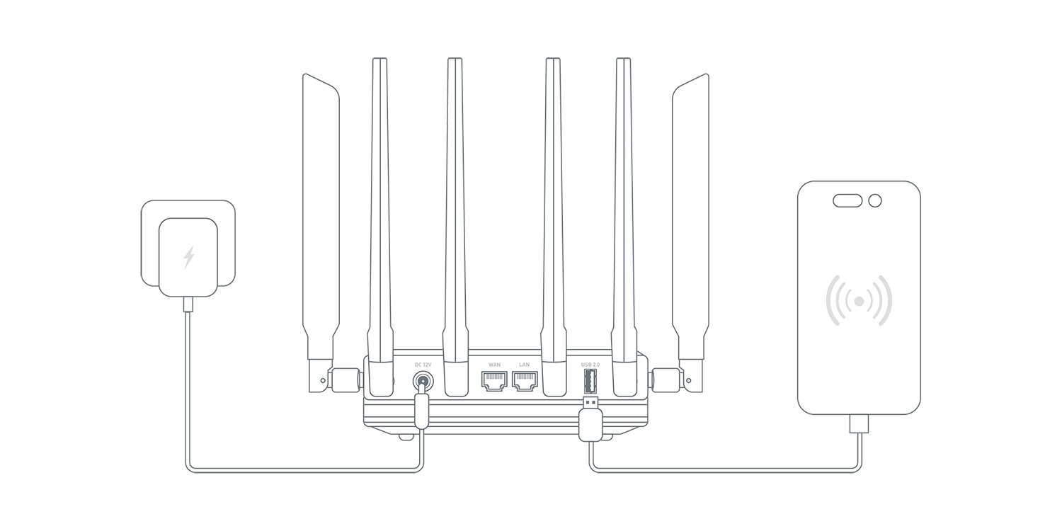

tethering
  1. Verbinden Sie Ihr Mobilgerät, z. B. ein Smartphone oder USB-Dongle, per USB-Kabel mit dem USB-Port des Routers.
  2. Öffnen Sie auf Ihrem Mobilgerät die Einstellungen und aktivieren Sie USB Tethering.
  3. Klicken Sie auf der Seite INTERNET des Web-Admin-Panels im Bereich Tethering auf Connect.
Sobald die Internetverbindung erfolgreich hergestellt wurde, erscheint im Tethering-Bereich auf der Seite INTERNET ein grüner Punkt.
Detaillierte Anweisungen finden Sie unter Über USB-Tethering eine Verbindung zum Internet herstellen.
