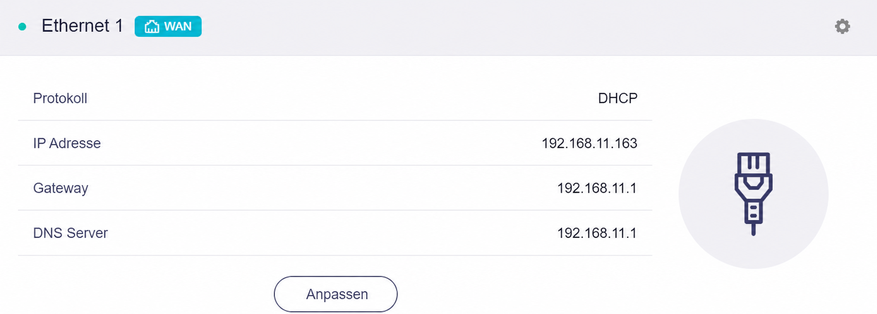

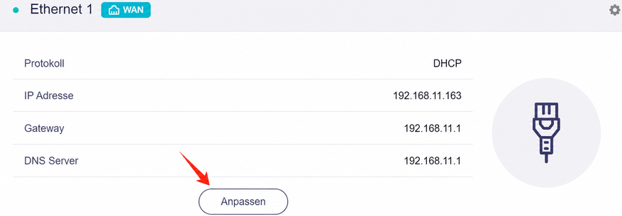

Melden Sie sich im Web-Admin-Panel des Routers an und navigieren Sie zum Abschnitt INTERNET -> Ethernet.
Wenn die Verbindung erfolgreich ist, zeigt der Abschnitt Ethernet Netzwerkdetails an, darunter Protocol, IP Address, Gateway und DNS Server.

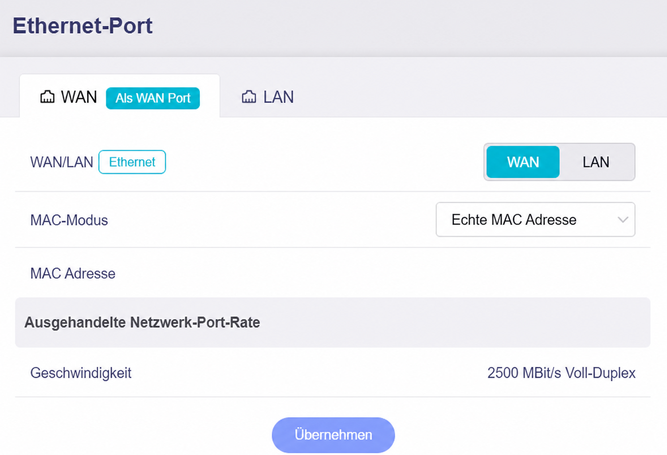

Tipp: Sie können die Rolle des WAN-Ports bei Bedarf zu LAN ändern. Das ist nützlich, wenn Sie den Router als Repeater verwenden, da der physische WAN-Port dann ungenutzt bleibt. Wenn Sie den WAN-Port zu LAN ändern, erhalten Sie einen zusätzlichen LAN-Port.

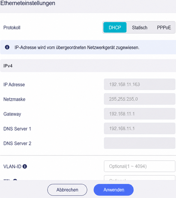

Protokoll¶
Es gibt 3 Protokolltypen: DHCP, Static und PPPoE. Klicken Sie auf Modify, um den Typ zu ändern.
DHCP
DHCP ist das Standardprotokoll und am weitesten verbreitet. Es weist Netzwerkgeräten in IP-Netzwerken über eine Client-Server-Architektur automatisch IP-Adressen und andere Kommunikationsparameter zu.
Static
Static wird benötigt, wenn Ihr ISP (Internet Service Provider) eine feste IP-Adresse bereitstellt oder Sie Netzwerkinformationen wie IP-Adresse, Gateway und Netmask manuell konfigurieren möchten.

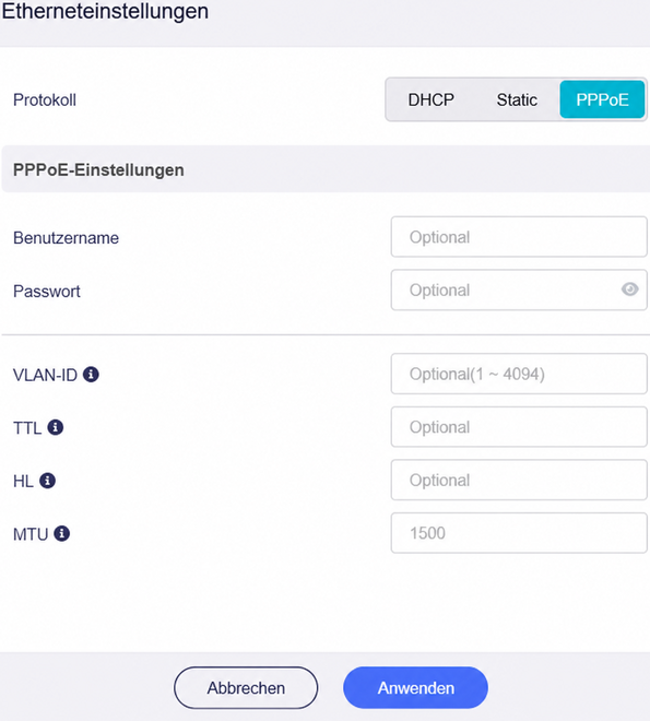

PPPoE
PPPoE ist ein Protokoll, das von den meisten ISPs verwendet wird. Typischerweise stellen sie ein Modem sowie einen Benutzernamen und ein Passwort bereit, die für die Interneteinrichtung erforderlich sind.

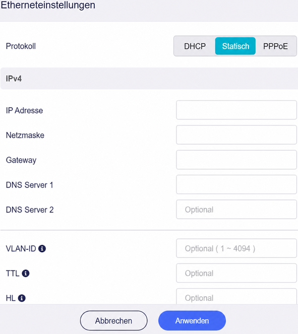

Erweitert¶
Zusätzlich zu den grundlegenden Einstellungen gibt es für die drei oben genannten Protokolle einige optionale erweiterte Einstellungen.
VLAN ID: Dieser Einstellungseintrag ist nur erforderlich, wenn der Server des Anbieters verlangt, dass die Schnittstelle eine bestimmte getaggte VLAN-ID verwendet.
TTL: TTL (Time To Live) definiert, wie lange Pakete maximal im Netzwerk überleben können. Standardmäßig verringert der Router die TTL eingehender Pakete von Client-Geräten vor der Weiterleitung um 1. Die TTL-Einstellung gilt nur für IPv4.
Hinweis: Wenn Sie die TTL überschreiben oder einen anderen TTL-Wert vortäuschen möchten, legen Sie hier einen festen Wert fest. Geben Sie bei den meisten Modellen die gewünschte effektive TTL plus 1 ein, um die automatische Verringerung auszugleichen. Beim Mudi 7 (GL-E5800) wird der eingegebene Wert unverändert angewendet.
HL: In IPv6 begrenzt das Feld HL (Hop Limit) die Anzahl der Übertragungssprünge für Datenpakete im Netzwerk und ist das Gegenstück zu TTL in IPv4.
MTU: Der Standardwert für MTU beträgt 1500 Byte.

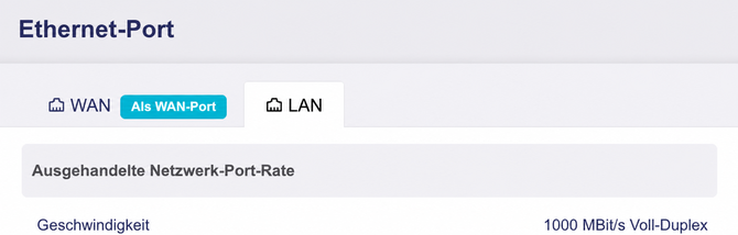

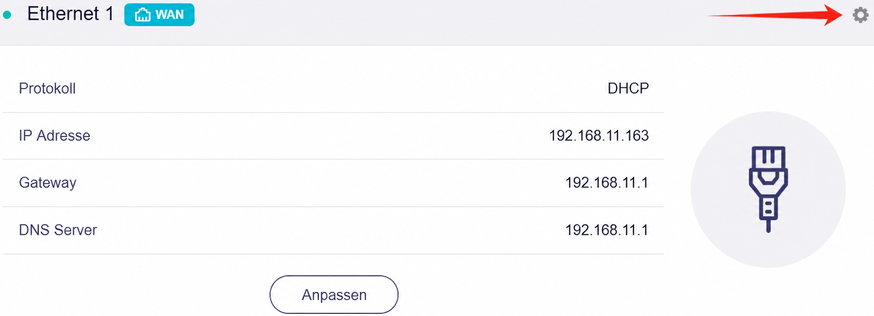

Ethernet Port¶

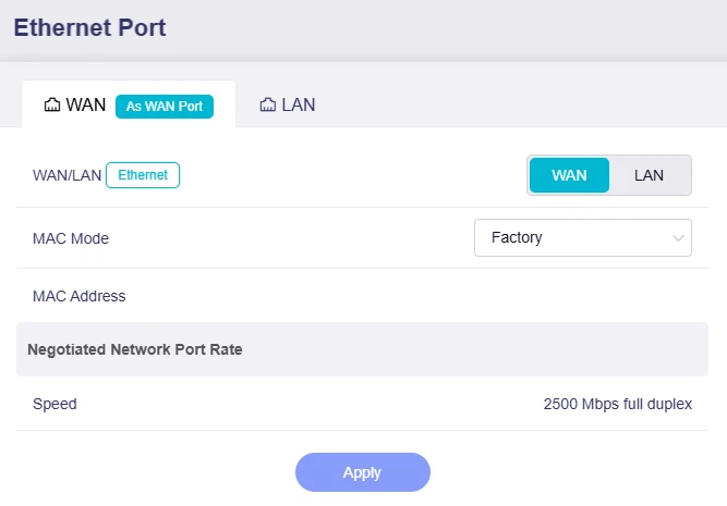

Klicken Sie oben rechts auf das Zahnradsymbol, um zur Seite Ethernet Port zu gelangen und die Ethernet-Ports Ihres Routers zu verwalten.
Auf der Seite WAN werden die Portrolle (also WAN oder LAN), MAC-Modus und MAC-Adresse sowie die ausgehandelte Geschwindigkeit des Netzwerkports angezeigt.

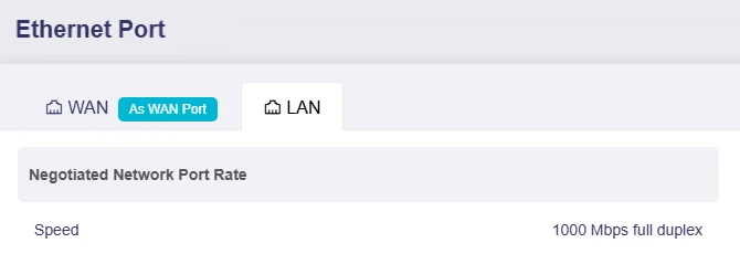

Auf der Seite LAN werden die Portrolle und die ausgehandelte Geschwindigkeit des Netzwerkports angezeigt.
Weitere Details finden Sie unter Ethernet Port.

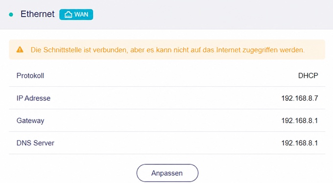

Fehlerbehebung¶
Wenn ein Ethernet-Kabel am WAN-Port angeschlossen ist, aber kein Internet verfügbar ist, wird eine gelbe Meldung wie unten angezeigt.
"The interface is connected, but the Internet can't be accessed."
So beheben Sie das Problem:
Prüfen Sie, ob das vorgeschaltete Gerät Internetzugang hat.
Gehen Sie zur Seite Multi-WAN, um den Status der Ethernet-Schnittstelle zu überprüfen.
