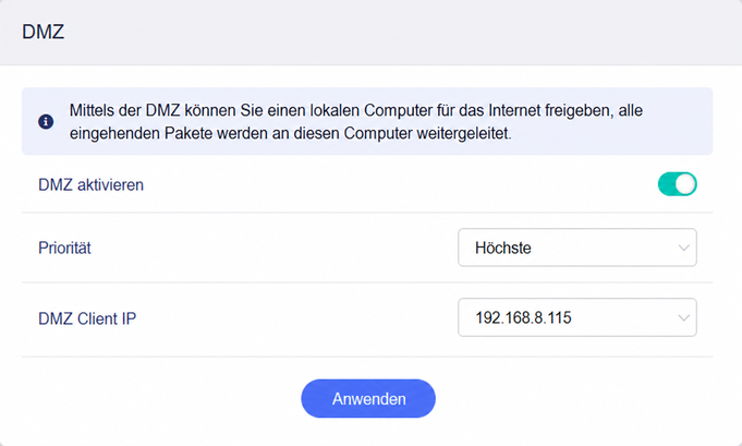

DMZ
Mit DMZ können Sie einen Computer direkt für das Internet freigeben, sodass alle eingehenden Pakete an diesen Computer weitergeleitet werden.
Aktivieren Sie Enable DMZ. Wählen Sie die interne IP-Adresse Ihres Host-Geräts aus, das alle eingehenden Pakete empfangen soll.
Sie können die Priorität für DMZ festlegen. Wenn die DMZ-Priorität höher ist als die Regeln für die Portweiterleitung, werden alle Regeln für die Portweiterleitung ungültig. Andernfalls werden Anfragen nur dann an das DMZ-Host-Gerät weitergeleitet, wenn für den aufgerufenen Port keine entsprechende Regel für die Portweiterleitung vorhanden ist.

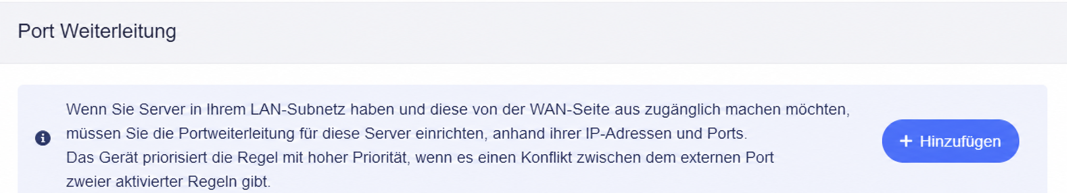

Portweiterleitung
Mit der Portweiterleitung können entfernte Computer eine Verbindung zu einem lokalen Computer oder Server hinter der Firewall des Routers im LAN herstellen (z. B. Webserver, FTP-Server usw.).
Um eine Portweiterleitung einzurichten, klicken Sie im Abschnitt Port Forwarding auf Add.
port forwarding add

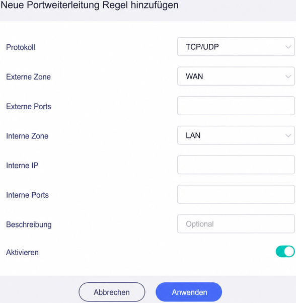

Fügen Sie im Pop-up-Fenster eine neue Regel für die Portweiterleitung hinzu und klicken Sie auf Apply.
add new port forwarding rule
  • Protocol: Wählen Sie TCP, UDP oder TCP and UDP für diese Regel.
  • External Zone: Für die externe Zone stehen WAN, WireGuard Client, WireGuard Server, OpenVPN Client, OpenVPN Server, LAN und Guest zur Verfügung.
  • External Port: Die Nummern der externen Ports. Sie können hier eine bestimmte Portnummer eingeben. Der Portbereich reicht von 1 bis 65535. Sie können einen einzelnen Port festlegen oder einen Portbereich angeben, indem Sie die erste und die letzte Portnummer mit dem Symbol - verbinden, z. B. 501-510.
  • Internal Zone: Für die interne Zone stehen LAN, Guest, WireGuard Client, WireGuard Server, OpenVPN Client, OpenVPN Server und WAN zur Verfügung.
  • Internal IP: Die vom Router dem Gerät zugewiesene IP-Adresse, auf das per Fernzugriff zugegriffen werden soll.
  • Internal Port: Die interne Portnummer des Geräts. Sie können eine bestimmte Portnummer eingeben. Wenn Sie unter External Port einen einzelnen Port festlegen, sollten Sie hier den einzelnen Port angeben. Wenn Sie unter External Port einen Portbereich festlegen, sollten Sie hier den entsprechenden Portbereich angeben. Lassen Sie das Feld leer, wenn sie mit dem externen Port identisch ist.
  • Description: Legen Sie einen benutzerdefinierten Namen fest oder fügen Sie eine Beschreibung für diese Regel hinzu (optional).
  • Enable: Aktivieren oder deaktivieren Sie diese Regel.
