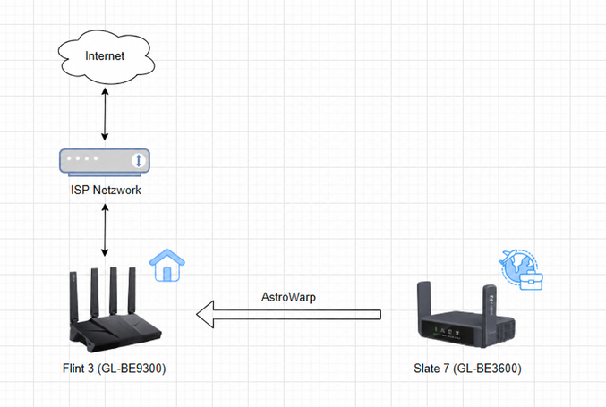

Im folgenden Beispiel verwenden wir Flint 3 (GL-BE9300) und Slate 7 (GL-BE3600), um ein AstroWarp-Netzwerk einzurichten.
Flint 3 fungiert als Heimrouter, während Slate 7 als Reiserouter arbeitet, der den Netzwerkverkehr für den Internetzugang zurück zu Flint 3 leitet.

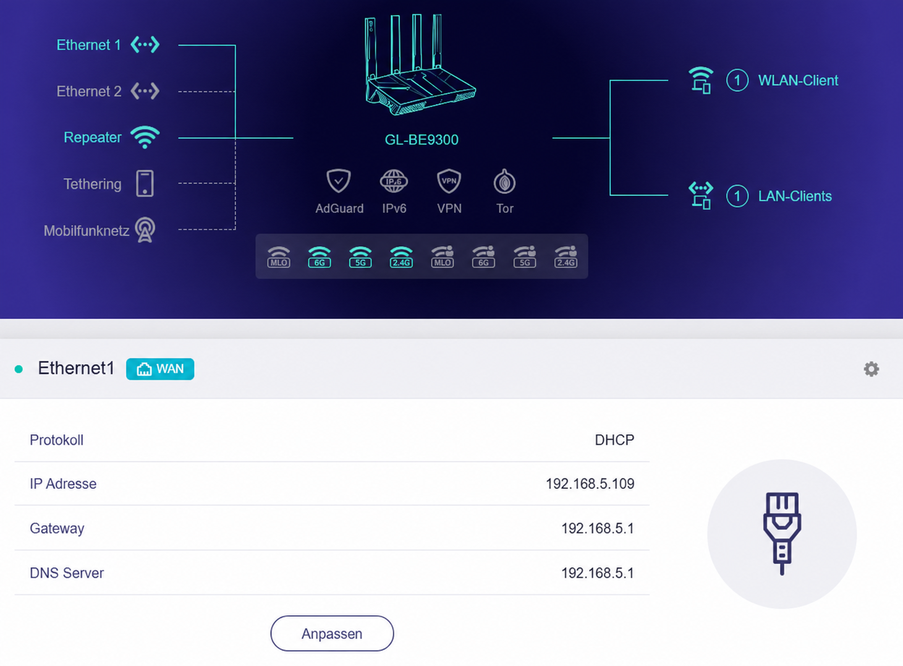

  1. Konfigurieren Sie Flint 3 für den Internetzugang.
    Melden Sie sich im Web-Admin-Panel von Flint 3 an und wechseln Sie zur Seite INTERNET. Verbinden Sie den Router über eine der unterstützten Methoden mit dem Internet: Ethernet, Repeater, Tethering oder Cellular.
    Wie unten gezeigt, ist der Heimrouter Flint 3 per Ethernet-Kabel mit dem ISP-Modem (Hong Kong Broadband Network Ltd) verbunden.

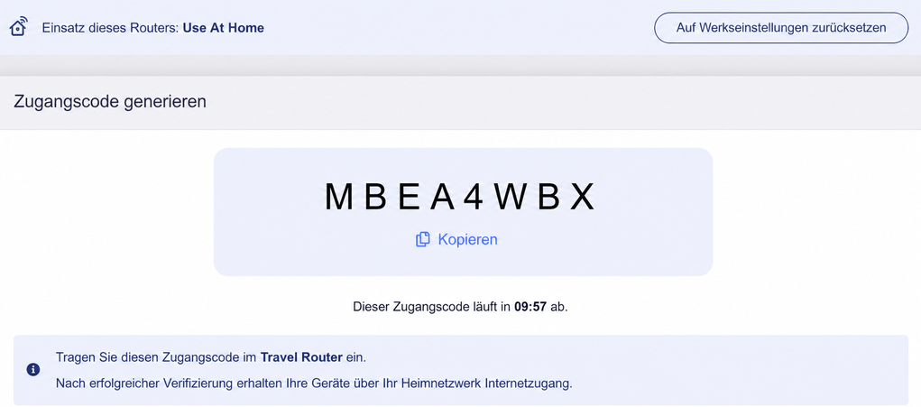

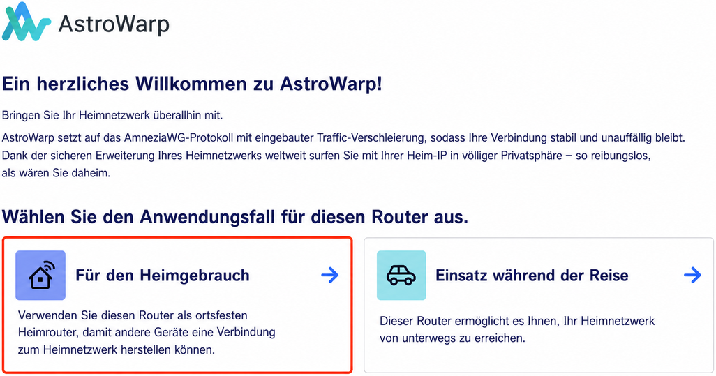

  2. Generieren Sie einen Zugriffscode.
    Navigieren Sie im Web-Admin-Panel von Flint 3 zu CLOUD SERVICES -> AstroWarp. Klicken Sie auf Use At Home.
    use as home
    Dadurch wird ein Access Code generiert. Kopieren Sie diesen Code für die spätere Verwendung.

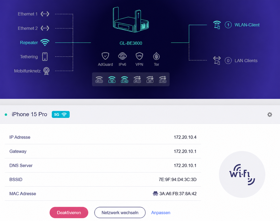

  3. Konfigurieren Sie Slate 7 für den Internetzugang.
    Melden Sie sich im Web-Admin-Panel von Slate 7 an und wechseln Sie zur Seite INTERNET. Verbinden Sie den Router über eine der unterstützten Methoden mit dem Internet: Ethernet, Repeater, Tethering oder Cellular.
    Wie unten gezeigt, ist der Reiserouter Slate 7 mit dem persönlichen Hotspot eines iPhone 15 Pro verbunden (Standort Shenzhen, über das Netz von China Unicom Guangdong Province).

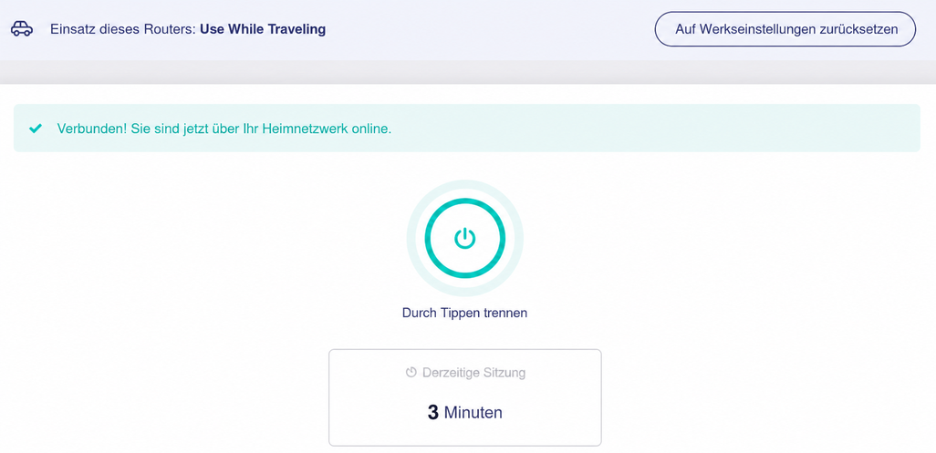

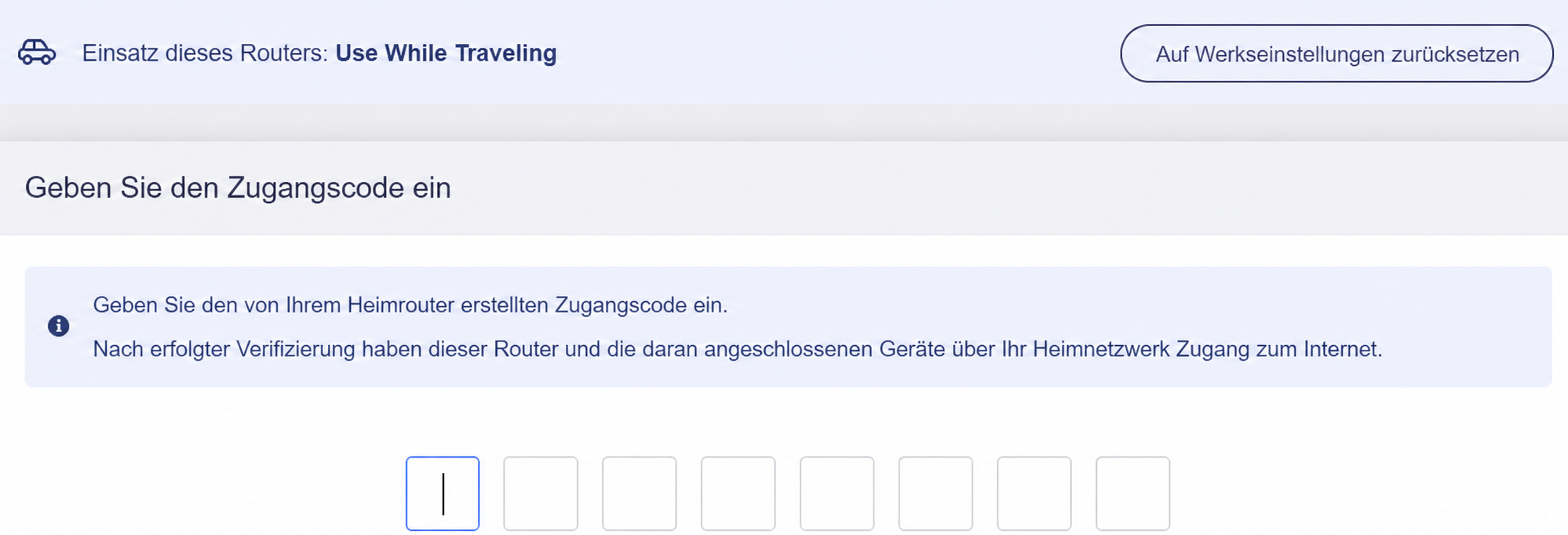

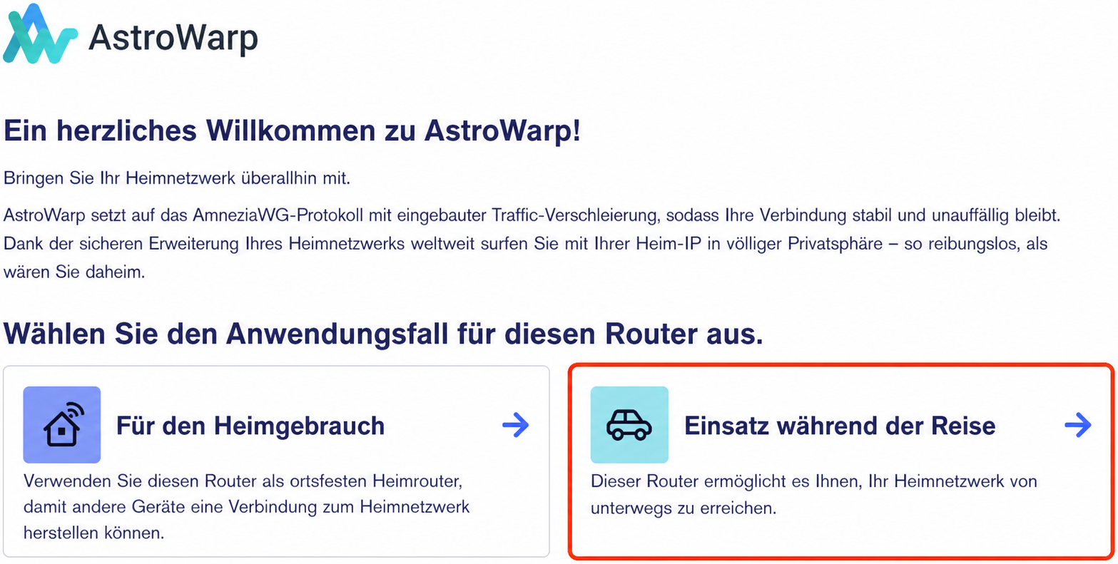

  4. Geben Sie den Zugriffscode ein.
    Navigieren Sie im Web-Admin-Panel von Slate 7 zu CLOUD SERVICES -> AstroWarp. Klicken Sie auf Use While Travelling.
    use for travel

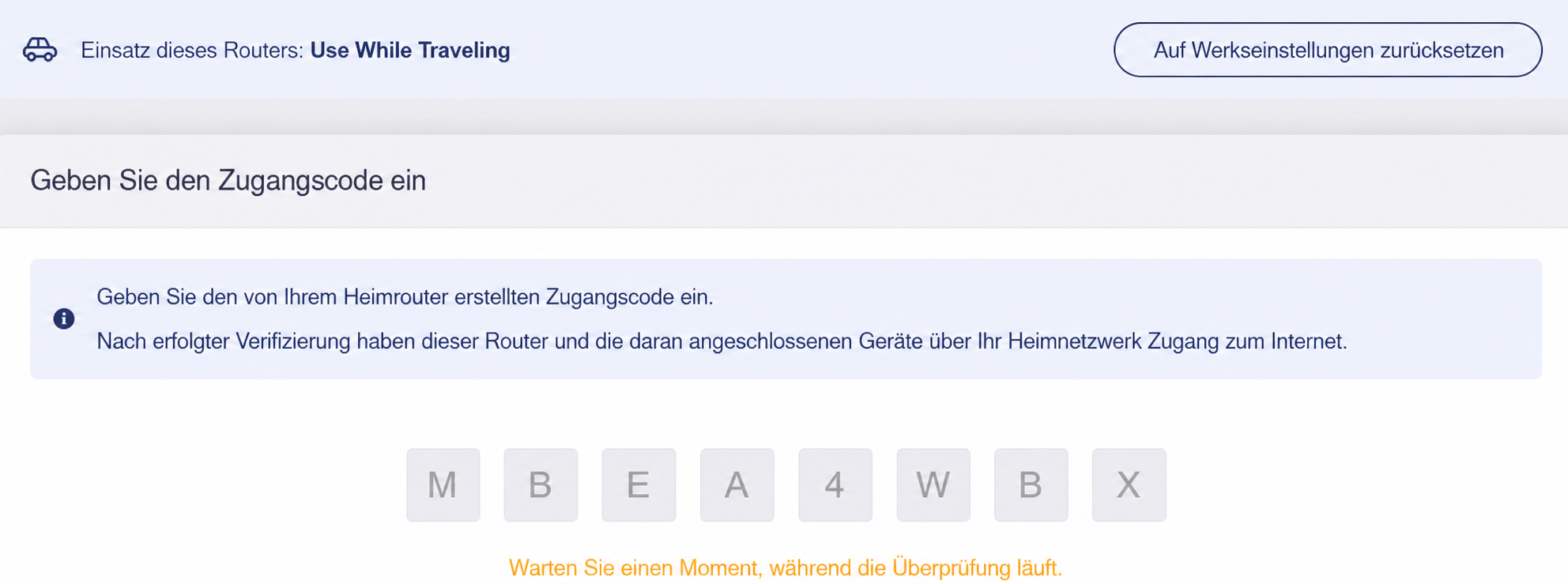

    Geben Sie den in Schritt 2 erhaltenen Zugriffscode ein.
    enter access code
    Warten Sie, bis die Verifizierung abgeschlossen ist.
    verifying
    Anschließend wird erfolgreich eine Verbindung mit dem Heimrouter Flint 3 hergestellt. Sie können nun sicher über Ihr Heimnetzwerk im Internet surfen.
    connected travel

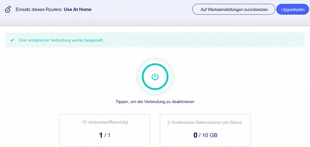

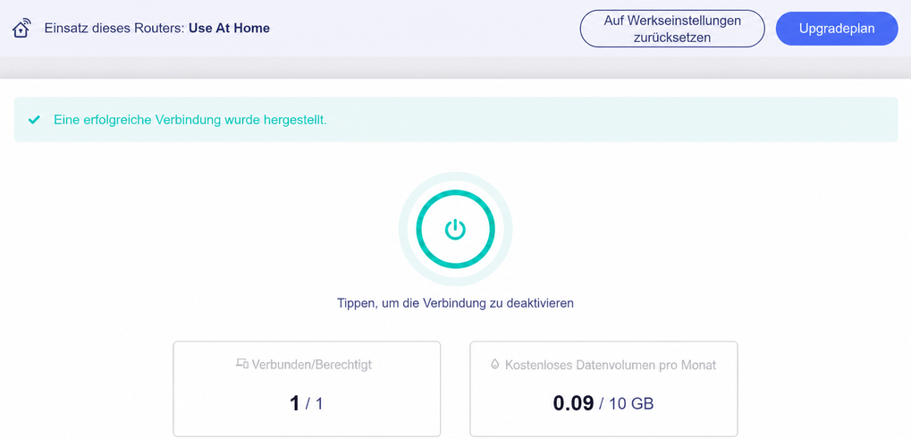

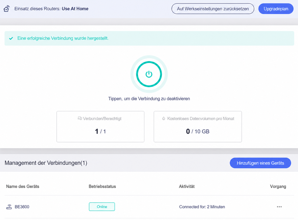

    Im Web-Admin-Panel von Flint 3 wird ebenfalls der Verbindungsstatus angezeigt, wie unten dargestellt.
    connected home

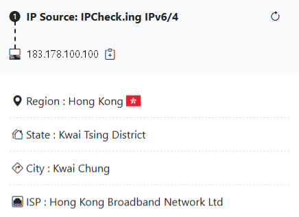

  2. Öffnen Sie einen Browser und rufen Sie ipcheck.ing oder eine andere Website zur IP-Adressabfrage auf.
    Es wird die öffentliche IP-Adresse von Flint 3 angezeigt. Das bedeutet, dass Slate 7 über Ihren Heimrouter Flint 3 auf das Internet zugreift.

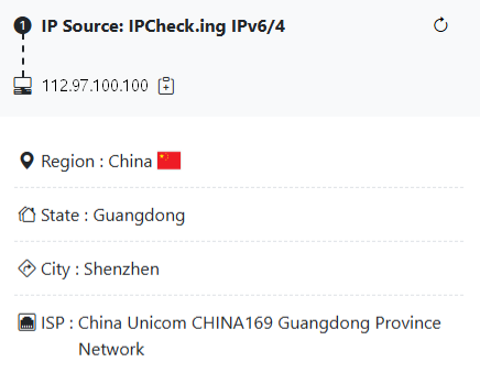

  3. Trennen Sie die AstroWarp-Verbindung auf Slate 7 und aktualisieren Sie anschließend die Webseite, um die IP-Abfrage erneut auszuführen.
    Es wird die öffentliche IP-Adresse von Slate 7 angezeigt. Das bedeutet, dass Slate 7 über sein lokales Netzwerk auf das Internet zugreift.
    ipcheck sz

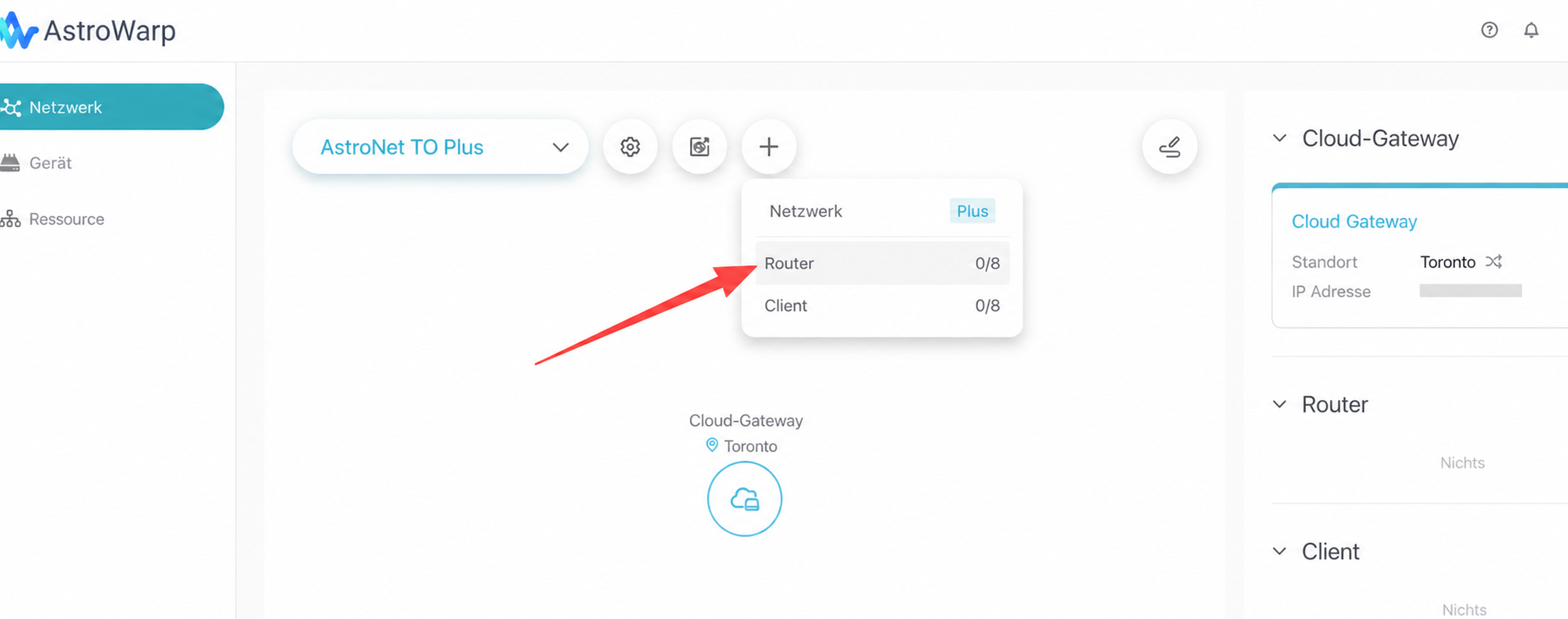

  6. F: Wenn ich das neue AstroWarp im Web-Admin-Panel des Routers aktiviert habe, wie deaktiviere ich es und wechsle zurück zum älteren AstroWarp?
    A: Gehen Sie im Web-Admin-Panel des Routers zu CLOUD SERVICES -> AstroWarp und klicken Sie oben rechts auf Reset.
    reset
    Melden Sie sich dann mit Ihrem Cloud-Konto bei astrowarp.net an. Klicken Sie nach der Anmeldung auf die Schaltfläche "+", um den Router zu Ihrem AstroWarp-Netzwerk hinzuzufügen.
    add device
