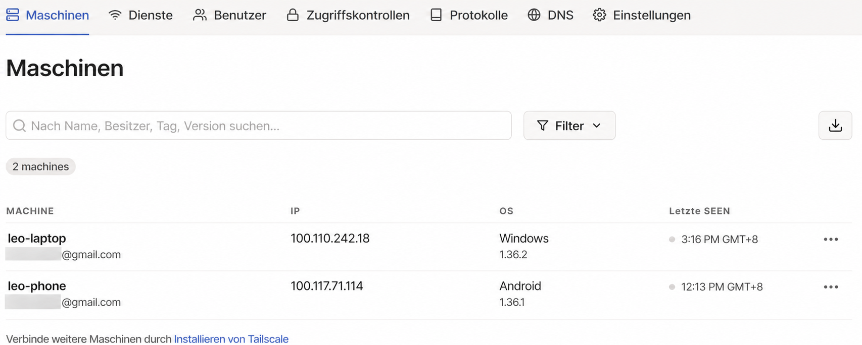

  1. Binden Sie Ihre Geräte ein.

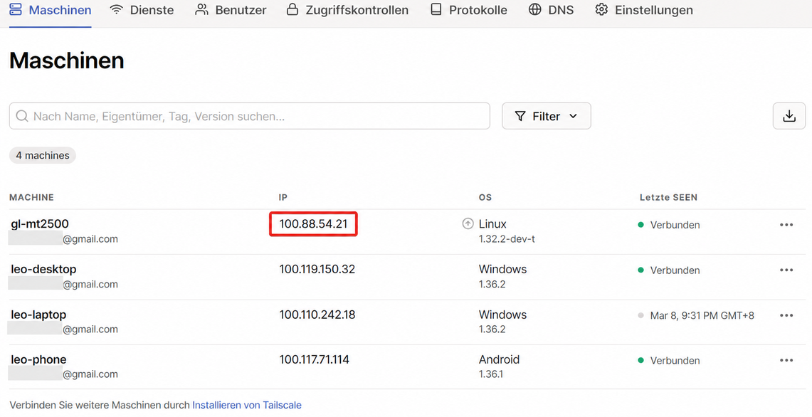

    Registrieren Sie zunächst ein Tailscale-Konto und binden Sie dann ein oder zwei Geräte (z. B. Smartphone oder Laptop) zu Testzwecken an Ihr Tailscale-Konto.
    Nach dem Einbinden können Sie Ihre Geräte und deren Status in der Tailscale Admin Console sehen.
    tailscale admin console

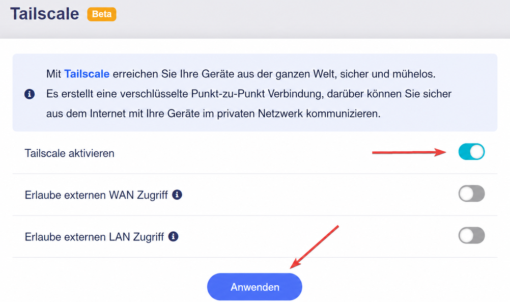

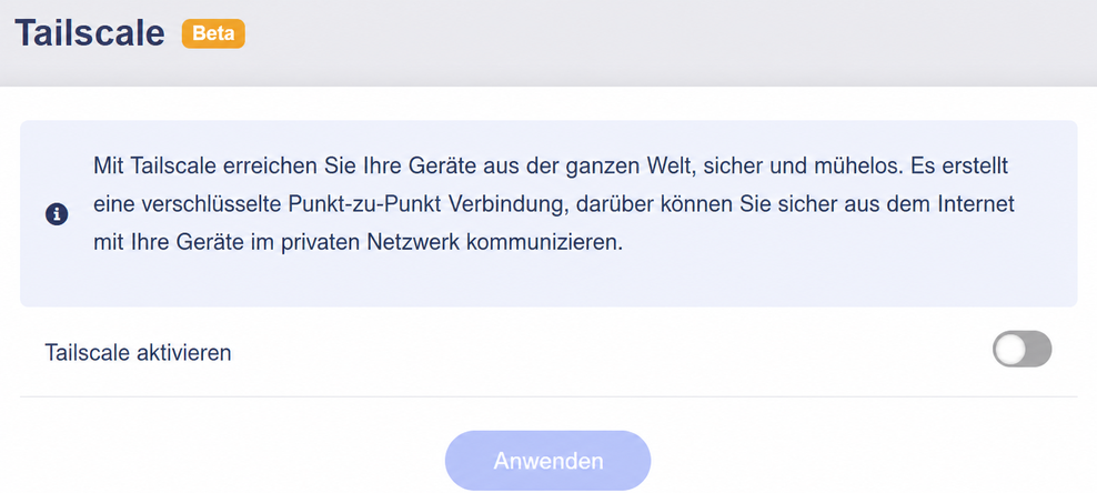

  2. Aktivieren Sie Tailscale auf dem GL.iNet-Router.

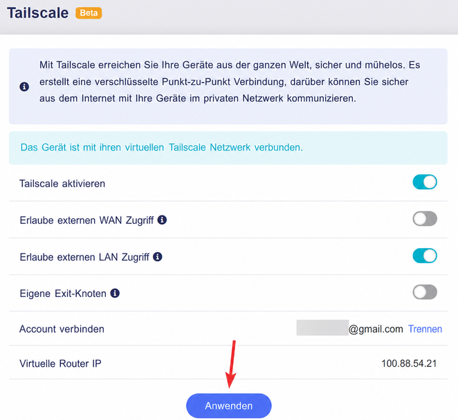

    Melden Sie sich in der Web-Adminoberfläche Ihres Routers an und navigieren Sie zu APPLICATIONS -> Tailscale.
    glinet tailscale disabled
    Aktivieren Sie Tailscale per Schalter und klicken Sie dann auf Apply.
    glinet enable tailscale

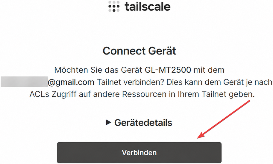

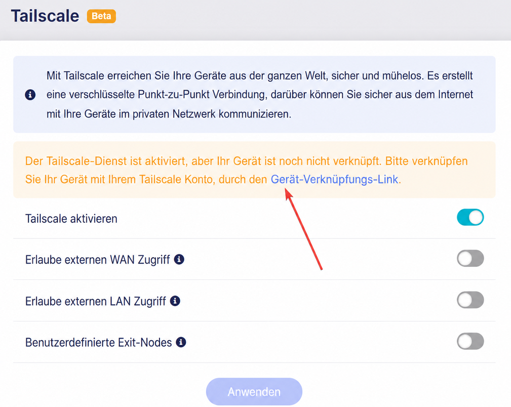

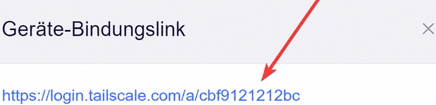

  3. Nach kurzer Zeit zeigt die Oberfläche einen Device Bind Link an. Klicken Sie auf den Device Bind Link.
    glinet bind link
    In dem Pop-up-Fenster wird ein Tailscale-Link angezeigt. Klicken Sie auf den Link, um zur Tailscale-Website weitergeleitet zu werden und sich anzumelden.
    glinet bind link
    Nach der Anmeldung werden Sie aufgefordert, das Gerät zu bestätigen, mit dem Sie sich verbinden möchten. Klicken Sie auf Connect.
    tailscale confirm connect device

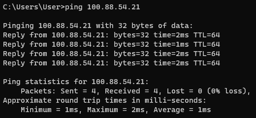

  4. Konnektivität testen.
    Auf Geräten, die mit demselben Tailscale-Netzwerk verbunden sind, können Sie die Konnektivität auf die folgenden drei Arten testen.
    • Den ping-Befehl verwenden
      ping

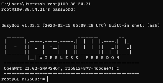

    • Per SSH auf den Router zugreifen
      ssh

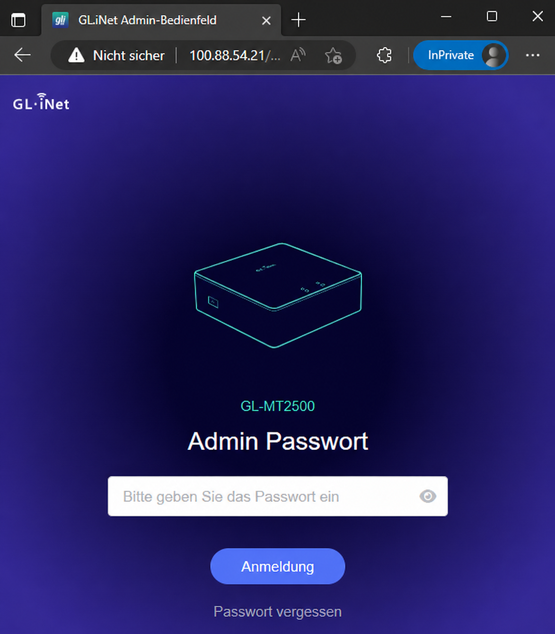

    • Auf das Web-Admin-Panel zugreifen
      web admin panel

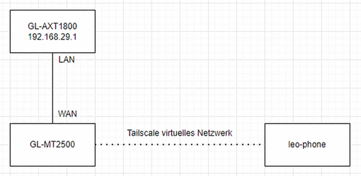

Wenn diese Option aktiviert ist, kann über das virtuelle Tailscale-Netzwerk auf Ressourcen auf der WAN-Seite des Geräts zugegriffen werden. Routen werden erst wirksam, nachdem sie in der Tailscale Admin Console genehmigt wurden.
Wie in der folgenden Topologie gezeigt, können Sie bei aktivierter Funktion beispielsweise vom leo-phone über seine IP-Adresse (192.168.29.1) auf den GL-AXT1800 zugreifen. Der Grund ist, dass der GL-AXT1800 das übergeordnete Gerät des GL-MT2500 ist und letzterer mit demselben Tailscale-Netzwerk wie leo-phone verbunden ist.
remote access wan topology
Die Schritte sind wie folgt.

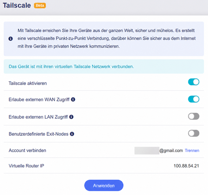

  1. Melden Sie sich in der Web-Adminoberfläche Ihres Routers an und navigieren Sie zu APPLICATIONS -> Tailscale.
    Aktivieren Sie Allow Remote Access WAN und klicken Sie auf Apply.
    enable remote access wan

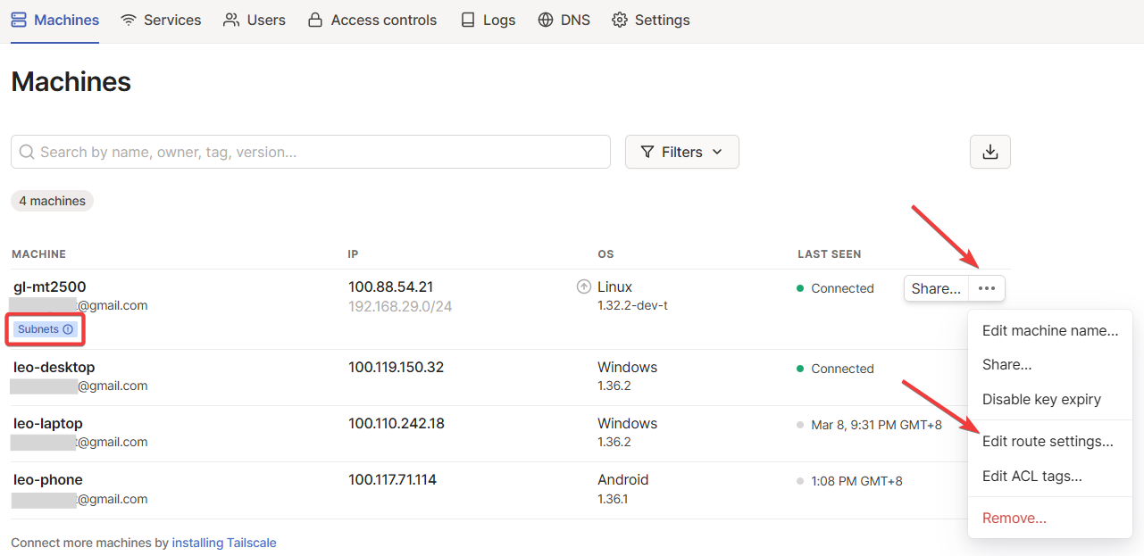

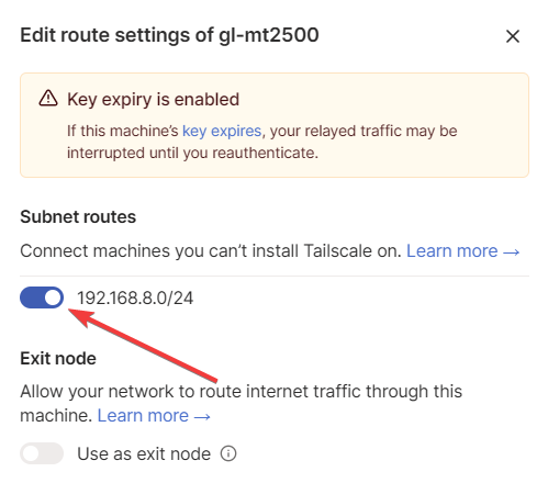

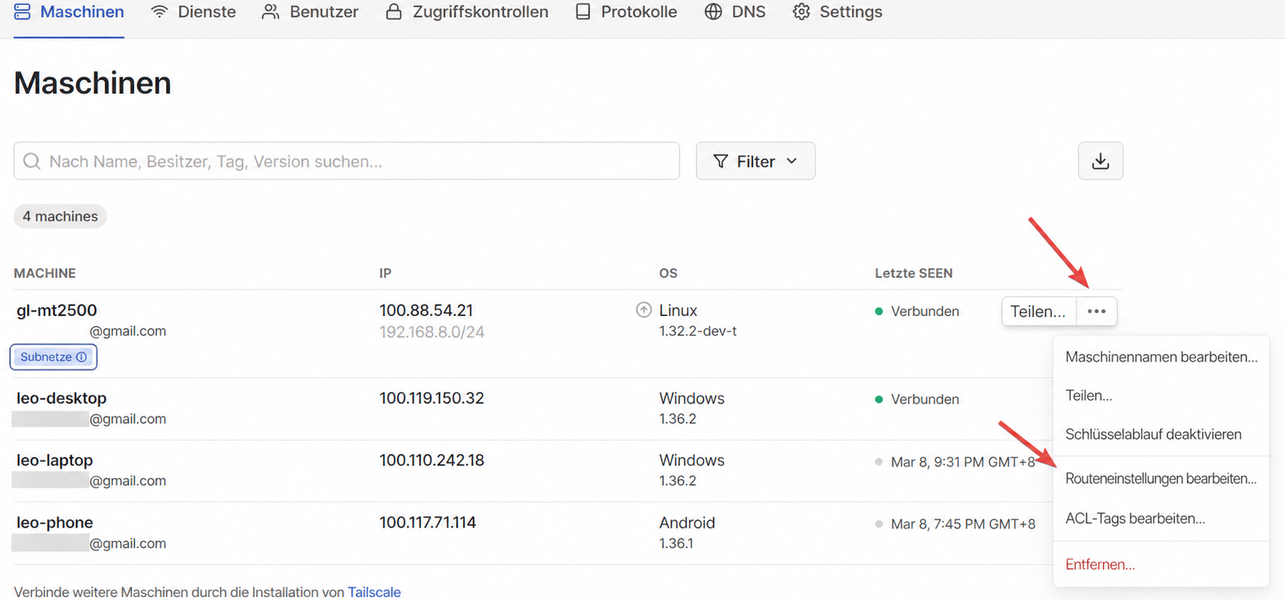

  2. Gehen Sie zur Tailscale Admin Console. Dort wird ein Hinweis angezeigt, dass der GL-MT2500 Subnetze hat.
    Klicken Sie rechts neben dem GL-MT2500 auf das Dreipunkt-Symbol und wählen Sie Edit route settings.
    tailscale subnet alert
  3. Aktivieren Sie die Subnetzrouten.
    tailscale enable subnet route

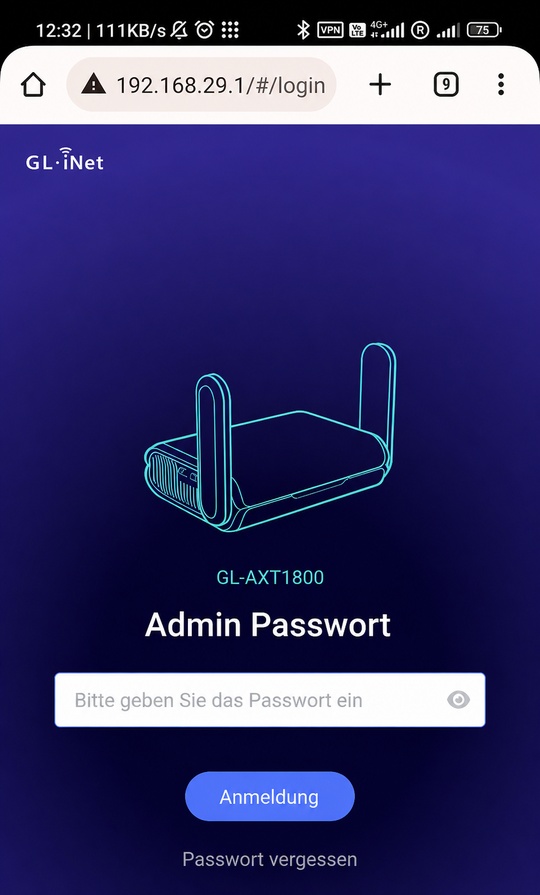

  4. Jetzt können Sie auf anderen Geräten über seine IP-Adresse (192.168.29.1) auf den GL-AXT1800 zugreifen. Tatsächlich können Sie auf alle Geräte innerhalb des Subnetzes 192.168.29.0/24 zugreifen.
    tailscale access axt1800

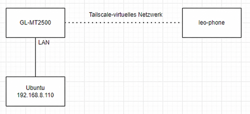

Fernzugriff auf LAN erlauben
Diese Funktion wurde in Firmware v4.9 und höher in Advertise LAN Subnets umbenannt.
Wenn diese Option aktiviert ist, kann über das virtuelle Tailscale-Netzwerk auf Ressourcen auf der LAN-Seite des Geräts zugegriffen werden. Routen werden erst wirksam, nachdem sie in der Tailscale Admin Console genehmigt wurden.
Wie in der folgenden Topologie gezeigt, können Sie bei aktivierter Funktion beispielsweise vom leo-phone aus per SSH über die IP-Adresse (192.168.8.110) eine Anmeldung bei Ubuntu durchführen. Der Grund ist, dass Ubuntu das untergeordnete Gerät des GL-MT2500 ist und letzterer mit demselben Tailscale-Netzwerk wie leo-phone verbunden ist.
    Aktivieren Sie Allow Remote Access LAN und klicken Sie auf Apply.
    enable remote access lan

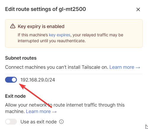

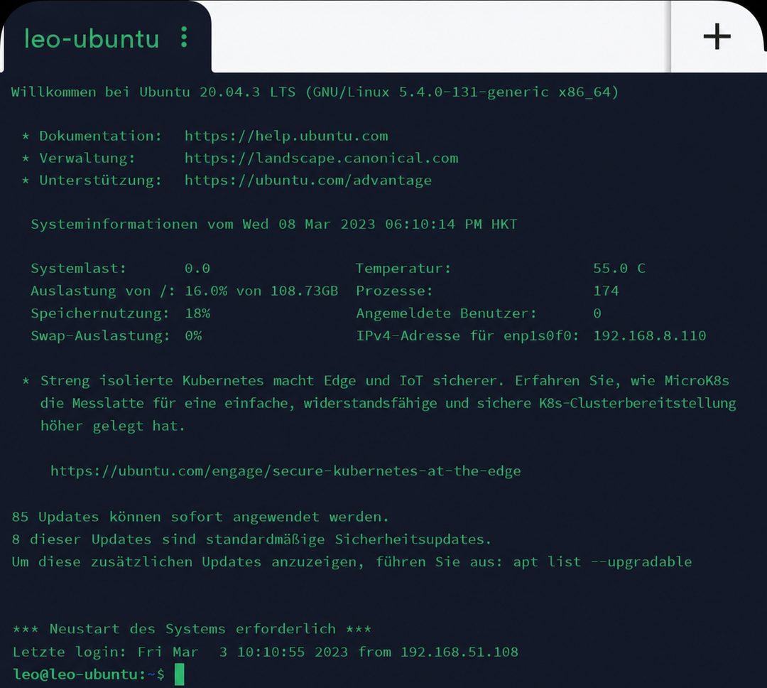

  4. Jetzt können Sie auf anderen Geräten ping an Ubuntu senden oder sich per SSH über dessen IP-Adresse (192.168.8.110) bei Ubuntu anmelden. Tatsächlich können Sie auf alle Geräte innerhalb des Subnetzes 192.168.8.0/24 zugreifen.
    tailscale access ubuntu

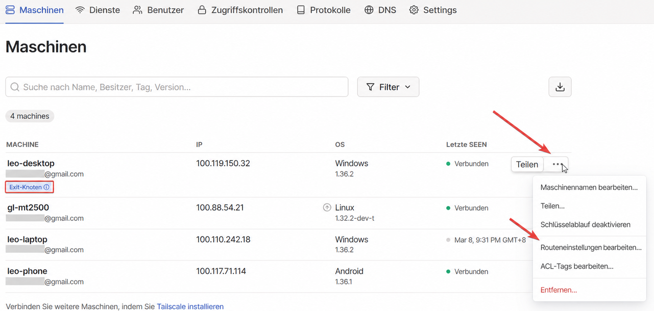

  1. Aktivieren Sie die Subnetzrouten des GL-MT2500 in der Tailscale Admin Console.
    Gehen Sie zur Tailscale Admin Console, klicken Sie rechts neben GL-MT2500 auf das Symbol mit den drei Punkten und wählen Sie Edit route settings.
    tailscale edit route settings
    Aktivieren Sie im Pop-up-Fenster die Subnetzrouten.

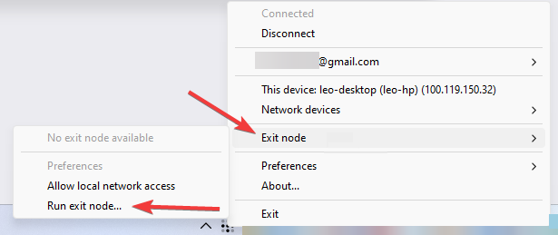

  2. Wählen Sie auf dem Gerät, das Sie als Exit Node verwenden möchten – in diesem Beispiel Leo-Desktop – Run exit node aus. Nachfolgend sehen Sie ein Beispiel unter Windows.
    tailscale windows run exit node
    Klicken Sie dann auf Yes.

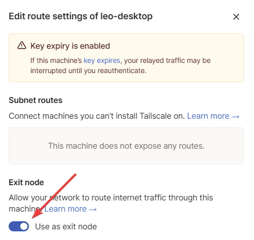

  3. Richten Sie Leo-Desktop in der Tailscale Admin Console als Exit Node ein.
    tailscale use as exit node

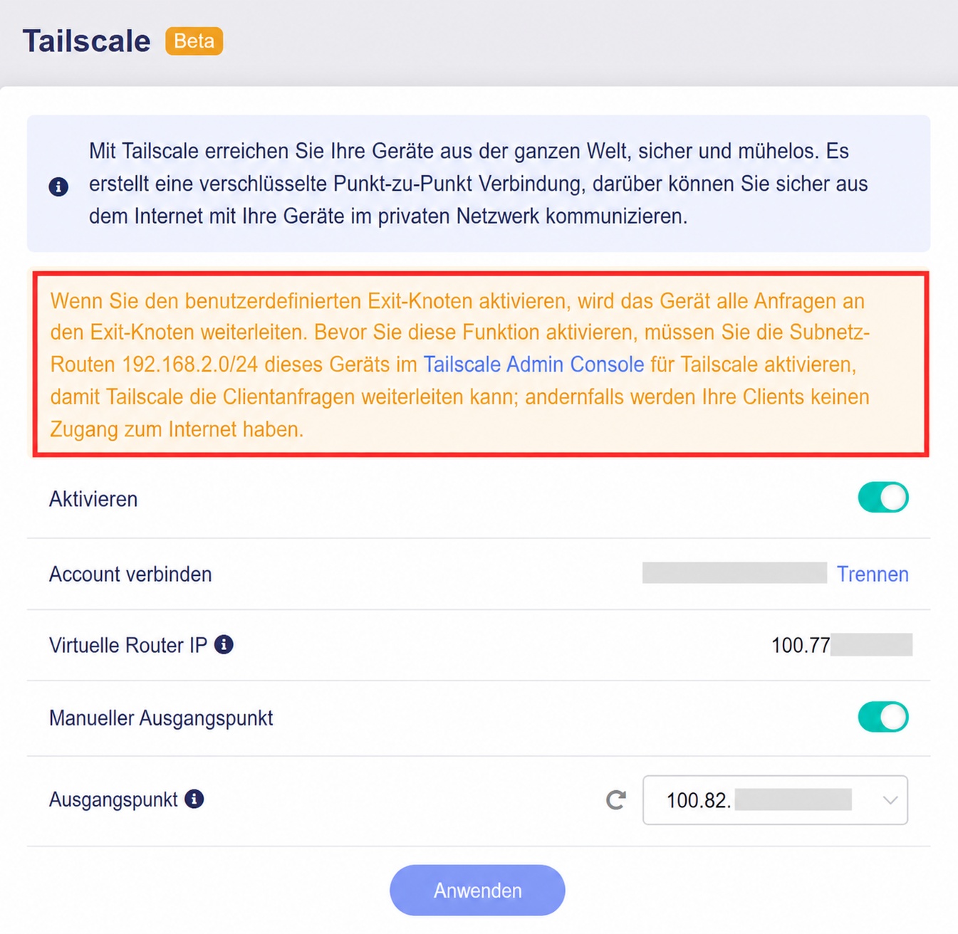

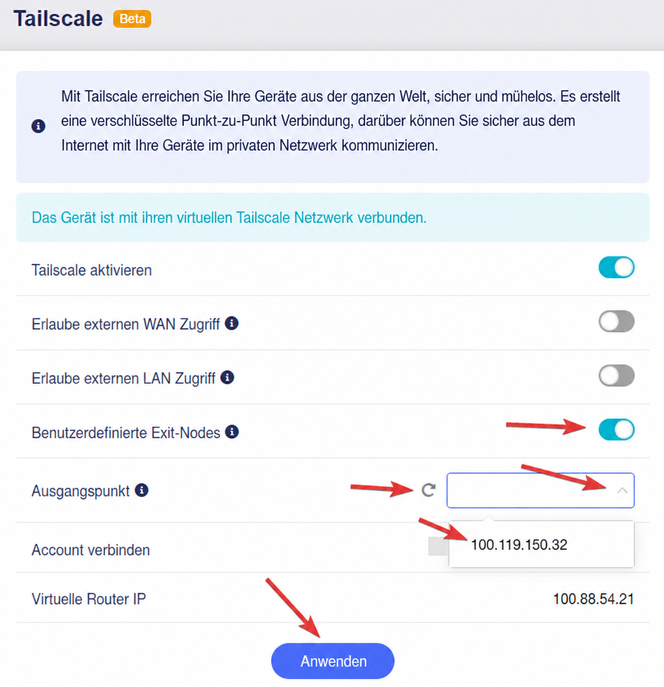

  4. Melden Sie sich im Web-Admin-Panel des GL-MT2500 an, gehen Sie zu APPLICATIONS -> Tailscale und aktivieren Sie Custom Exit Nodes. Klicken Sie auf die Schaltfläche zum Aktualisieren, wählen Sie im Dropdown-Menü die IP-Adresse des Leo-Desktop aus und klicken Sie dann auf Apply.
    glinet tailscale custom exit node
    Geräte, die mit dem Router verbunden sind, leiten ihren Datenverkehr dann über die Exit Node ins Internet, und Ihr gesamter Internetverkehr scheint vom Standort der Exit Node aus zu stammen.
  5. Fehlerbehebung: Wenn Geräte, die mit dem GL.iNet-Router verbunden sind, nach dem Aktivieren von Custom Exit Node nicht auf das Internet zugreifen können, prüfen Sie in der Tailscale Admin Console, ob die Subnetzrouten des Routers aktiviert sind.
    Im Web-Admin-Panel des Routers kann ein entsprechender Hinweis wie unten dargestellt erscheinen.
    exit node troubleshooting
    Aktivieren Sie zur Behebung die Subnetzrouten des Routers in der Tailscale Admin Console wie in Schritt 1 oben beschrieben.

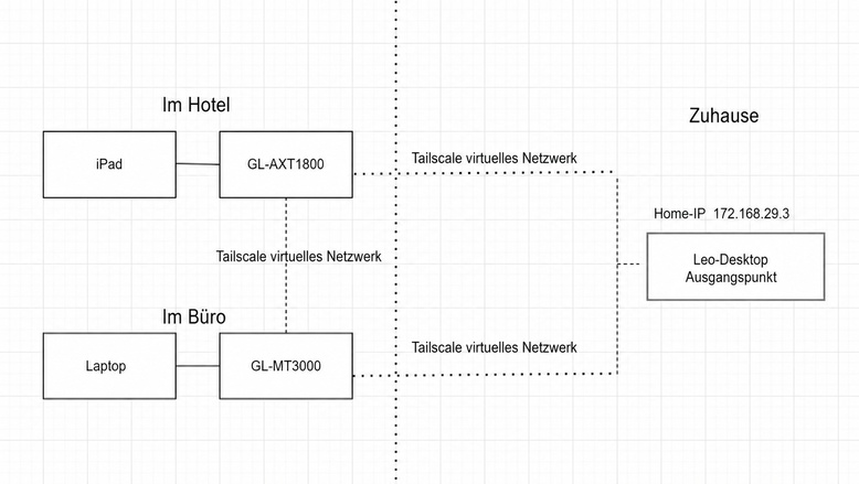

Wenn der Router als Exit Node ausgeführt wird, können andere Geräte in Ihrem Tailnet ihren gesamten ausgehenden Internetverkehr über die öffentliche IP dieses Routers leiten.

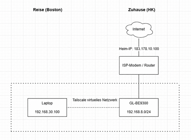

In der folgenden Topologie befindet sich ein Laptop in Boston, während der GL-BE9300-Router in Hongkong eingesetzt wird. Beide Geräte wurden demselben Tailscale-Tailnet hinzugefügt. Wenn Sie den GL-BE9300 als Exit Node festlegen, verlässt der gesamte ausgehende Datenverkehr des Laptops das Internet über diesen Router in Hongkong, und die externe öffentliche IP-Adresse des Laptops wird als Hongkong-IP statt als Boston-IP erkannt.
topology run exit node
Tipp: Wir empfehlen, den Ablauf des Schlüssels für den Exit Node zu deaktivieren, um Verbindungsunterbrechungen nach Ablauf des Authentifizierungsschlüssels zu vermeiden.

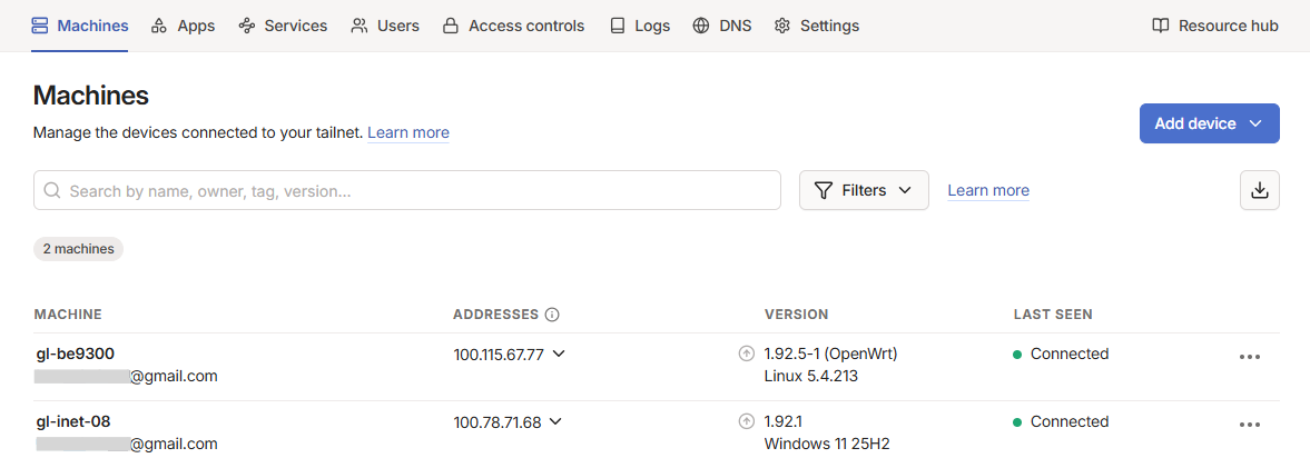

  1. Fügen Sie GL-BE9300 und den Reise-Laptop demselben Tailscale-Tailnet hinzu.
    tailnet

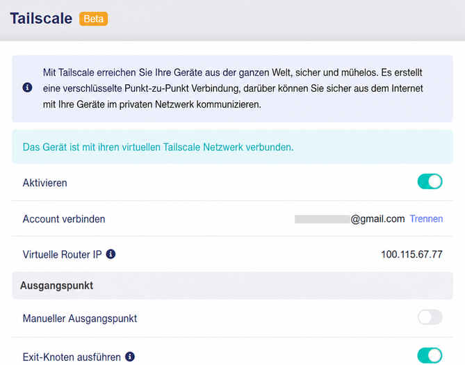

  2. Aktivieren Sie im Web Admin Panel des GL-BE9300 Run Exit Node und klicken Sie auf Apply.
    run exit node1

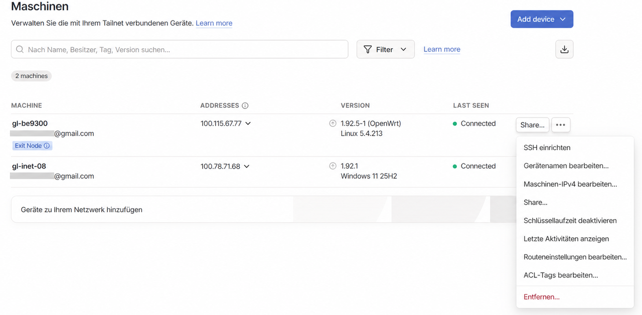

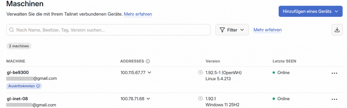

  3. In der Tailscale Admin Console erscheint unter dem GL-BE9300 das Tag "Exit Node".
    run exit node2

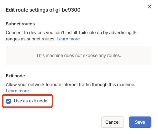

  4. Klicken Sie rechts neben GL-BE9300 auf das Dreipunkt-Symbol und wählen Sie Edit route settings.
    run exit node3
  5. Aktivieren Sie im Pop-up-Fenster Use as exit node und klicken Sie auf Save.
    run exit node4

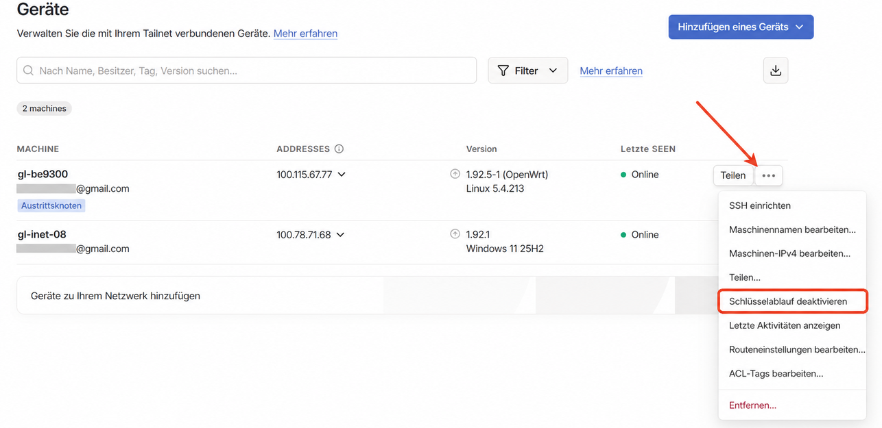

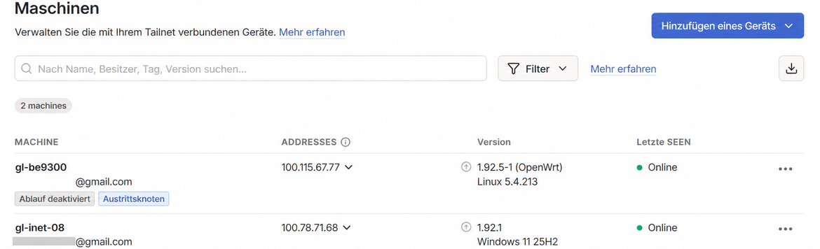

  6. Deaktivieren Sie den Ablauf des Schlüssels.
    Aus Sicherheitsgründen müssen sich Benutzer regelmäßig auf ihren Geräten erneut authentifizieren. Um Verbindungsunterbrechungen zu vermeiden, wenn der Authentifizierungsschlüssel des Exit Node abläuft, empfehlen wir, den Ablauf des Schlüssels für den Exit Node zu deaktivieren. Weitere Details zum Schlüsselablauf finden Sie hier.
    Klicken Sie rechts neben GL-BE9300 auf das Dreipunkt-Symbol und wählen Sie Disable key expiry.
    disable key expiry1
    Danach erscheint unter dem GL-BE9300 das Tag "Expiry disabled".
    disable key expiry2

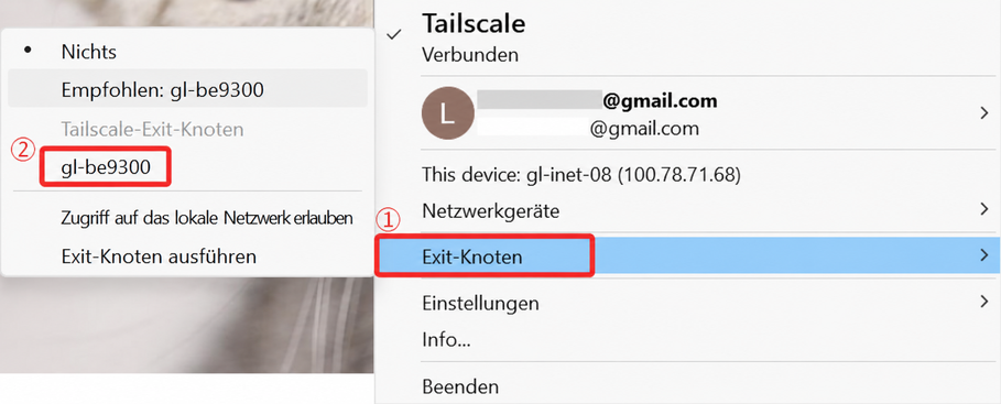

  7. Wählen Sie GL-BE9300 als Exit Node für Ihren Reise-Laptop aus.

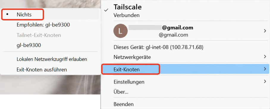

    Führen Sie Tailscale auf dem Reise-Laptop aus. Das Tailscale-Symbol erscheint unten rechts im Infobereich.
    Klicken Sie mit der rechten Maustaste auf das Symbol, klicken Sie auf Exit nodes und wählen Sie gl-be9300.
    run exit node5
    Jetzt verlässt der gesamte ausgehende Datenverkehr dieses Reise-Laptops das Internet über GL-BE9300.

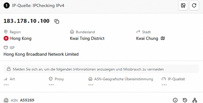

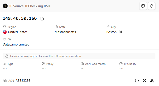

  8. Testen Sie die Verbindung.
    1. Öffnen Sie auf dem Reise-Laptop einen Webbrowser und besuchen Sie ipcheck.ing oder eine andere IP-Prüfseite. Die Seite zeigt die öffentliche IP-Adresse Ihres Tailscale Exit Node an und bestätigt damit, dass der Laptop über den Exit Node auf das Internet zugreift, in diesem Beispiel über den GL-BE9300 in Hongkong.
      ip hk

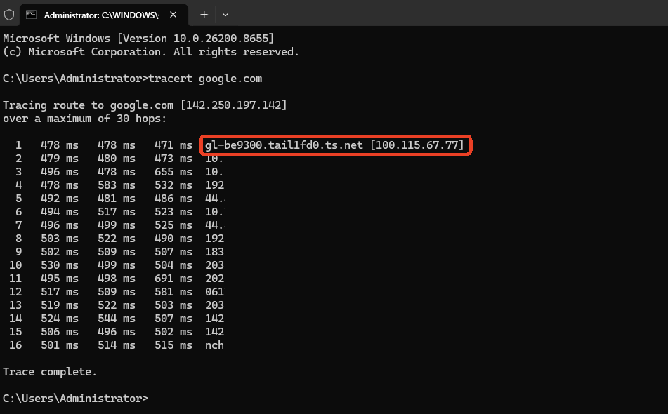

    2. Drücken Sie Win+R, geben Sie cmd ein, um die Eingabeaufforderung zu öffnen, und führen Sie dann tracert google.com aus, um die Route des ausgehenden Datenverkehrs zu verfolgen. Die Befehlsausgabe listet alle Routing-Hops für Ihren Internetverkehr auf. Bei korrekter Konfiguration läuft der erste externe Hop über den Exit Node, wie unten gezeigt.
      tracert
