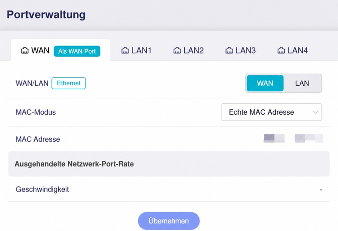

Für Firmware 4.7-4.9
  1. Lassen Sie den WAN-Port unverbunden.
  2. Verbinden Sie ein Gerät mit dem Router und öffnen Sie das Web-Admin-Panel des Routers.
  3. Navigieren Sie im Web-Admin-Panel zum Abschnitt INTERNET -> Ethernet und klicken Sie oben rechts auf das Zahnradsymbol.
port management
Sie werden zur Seite Port Management weitergeleitet, auf der der Status des WAN-Ports als für WAN verwendet angezeigt wird.

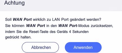

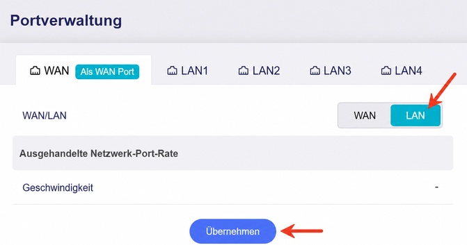

port management
  1. Klicken Sie auf LAN, um die Eigenschaften des Ethernet-Ports zu ändern, und klicken Sie anschließend auf Apply.
switch to lan apply
Klicken Sie im eingeblendeten Warnfenster zur Bestätigung auf Apply.
caution
Hinweis: Während dieses Vorgangs kann die Wi-Fi-Verbindung vorübergehend getrennt werden. Verbinden Sie sich nach Abschluss bitte erneut mit dem Router.

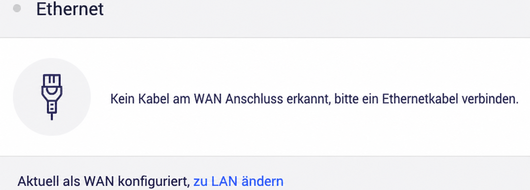

Für Firmware 4.6 und früher
  2. Verbinden Sie ein Gerät mit dem Router und öffnen Sie das Web-Admin-Panel.
  3. Navigieren Sie im Web-Admin-Panel zum Abschnitt INTERNET -> Ethernet. Dort wird der Status des WAN-Ports als Using as WAN angezeigt. Klicken Sie auf Change to LAN.

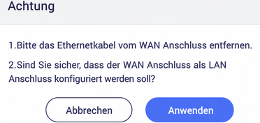

internet page
  1. Klicken Sie zur Bestätigung auf Apply.
caution change wan as lan

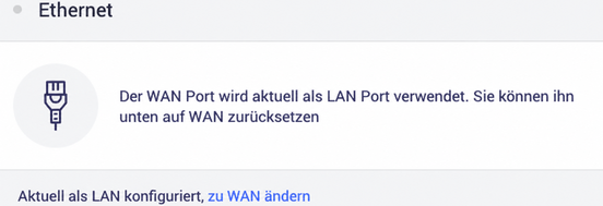

  1. Zurück im Abschnitt Ethernet wird Using as LAN angezeigt.
using as lan
Sie können die Einstellung einfach rückgängig machen, indem Sie die obigen Schritte erneut ausführen.
