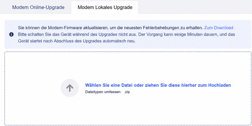

Methode 1. Upgrade über die GL.iNet-GUI
  1. Laden Sie die passende Modul-Firmware am Ende dieses Tutorials herunter.
  2. Melden Sie sich im Web-Admin-Panel Ihres Routers an, gehen Sie zu SYSTEM -> Upgrade -> Module Local Upgrade und laden Sie die Modul-Firmware (im .zip-Format) hoch.
    Lokales Modul-Upgrade

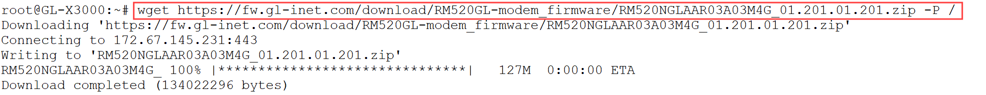

  2. Geben Sie den folgenden Befehl ein, um die Modul-Firmware herunterzuladen.
    wget https://fw.gl-inet.com/download/RM520GL-modem_firmware/RM520NGLAAR03A03M4G_01.201.01.201.zip -P /
    Modul-Firmware herunterladen

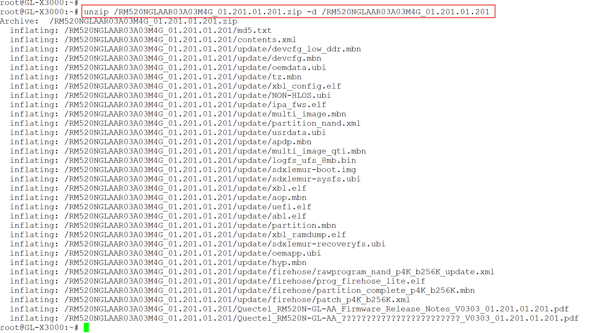

  3. Geben Sie den folgenden Befehl ein, um die Modul-Firmware zu entpacken.
    unzip /RM520NGLAAR03A03M4G_01.201.01.201.zip -d /RM520NGLAAR03A03M4G_01.201.01.201
    Modul-Firmware entpacken

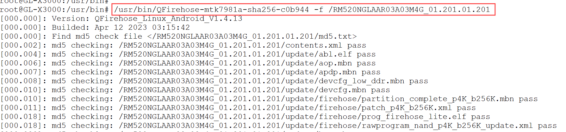

  4. Aktualisieren Sie die Modul-Firmware mit dem Befehl QFirehose, wie unten gezeigt.
    Hinweis: Ersetzen Sie bitte "/RM520NGLAAR03A03M4G_01.201.01.201" durch den tatsächlichen Ordnerpfad der Modul-Firmware.
    QFirehose-mtk7981a-sha256-c0b944 -f /RM520NGLAAR03A03M4G_01.201.01.201
    Upgrade über QFirehose

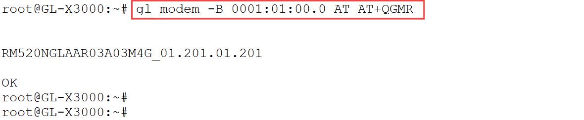

  7. Führen Sie den folgenden Befehl aus, um zusätzlich zu prüfen, ob das Modul-Upgrade erfolgreich war.
    gl_modem -B 0001:01:00.0 AT AT+QGMR
    Version prüfen

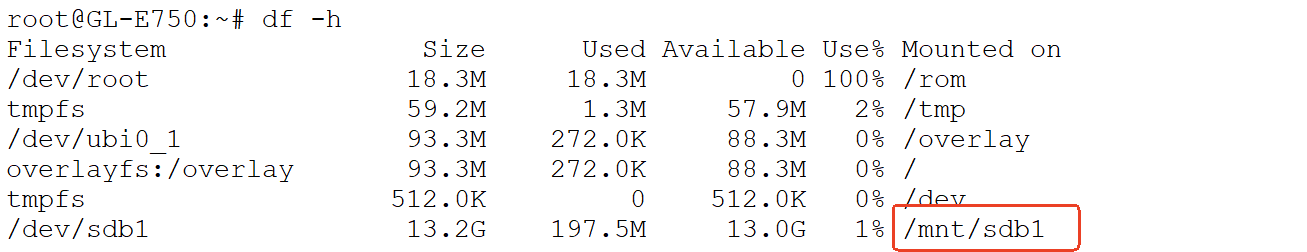

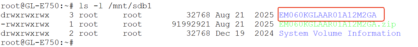

  3. Geben Sie den Befehl df -h ein, um den Einhängepfad des USB-Sticks zu prüfen, und notieren Sie sich den Pfad.
    Einhängepfad prüfen
  4. Geben Sie den Befehl ls -l ein, um den Ordner der Modul-Firmware zu prüfen.
    Firmware-Ordner prüfen

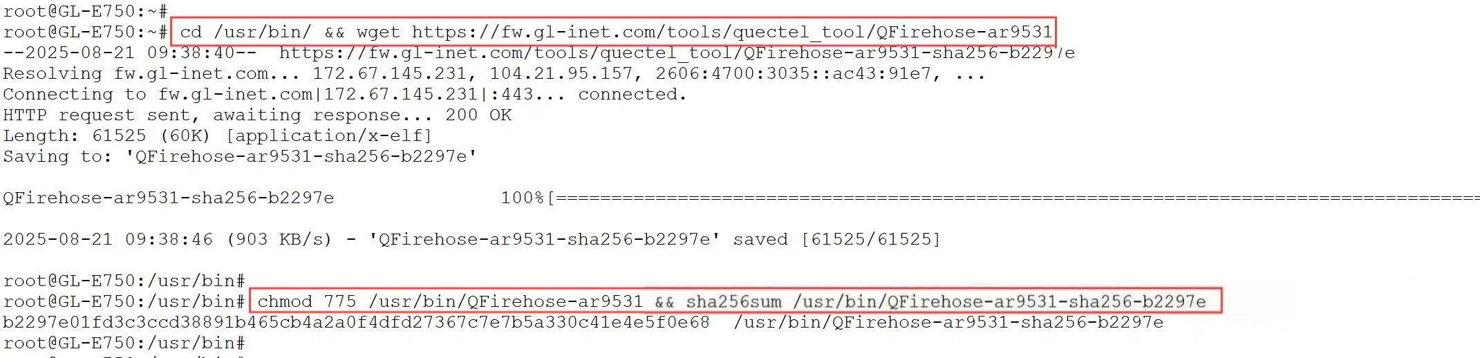

  5. Geben Sie den folgenden Befehl ein, um QFirehose vom GL.iNet-Server abzurufen.
    cd /usr/bin/ && wget https://fw.gl-inet.com/tools/quectel_tool/QFirehose-ar9531
    Gewähren Sie der Datei anschließend Ausführungsrechte.
    chmod 775 /usr/bin/QFirehose-ar9531
    QFirehose abrufen

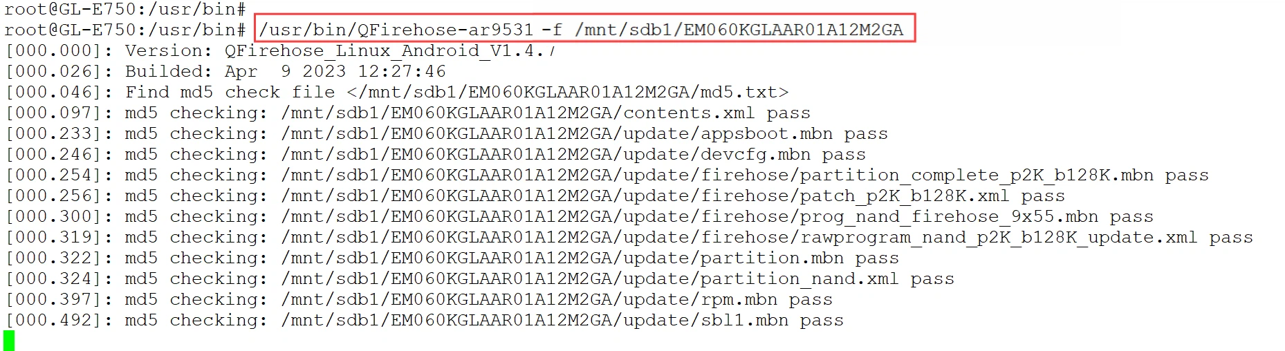

  6. Aktualisieren Sie die Modul-Firmware mit dem Befehl QFirehose, wie unten gezeigt.
    Hinweis: Ersetzen Sie bitte "/mnt/sdb1/EM060KGLAAR01A12M2GA" durch den tatsächlichen Ordnerpfad der Modul-Firmware.
    /usr/bin/QFirehose-ar9531 -f /mnt/sdb1/EM060KGLAAR01A12M2GA

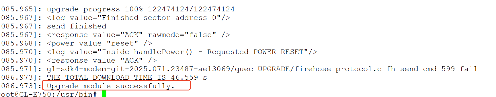

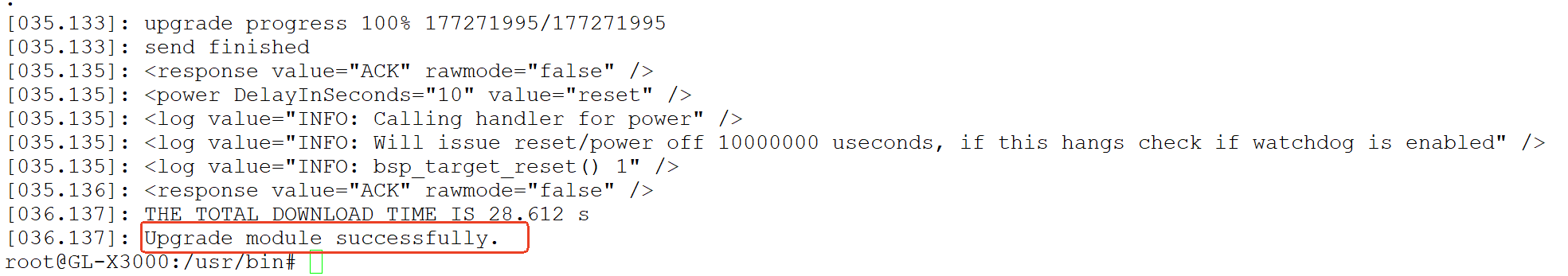

  7. Warten Sie einige Minuten. Nach Abschluss des Upgrades zeigt das System "Upgrade module successfully" an.
    Upgrade erfolgreich

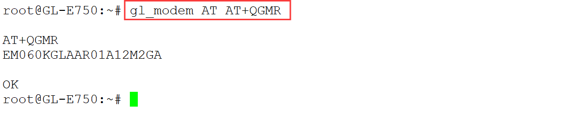

  9. Führen Sie den folgenden Befehl aus, um zusätzlich zu prüfen, ob das Modul-Upgrade erfolgreich war.
    gl_modem AT AT+QGMR
    Modulversion prüfen
