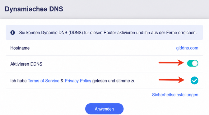

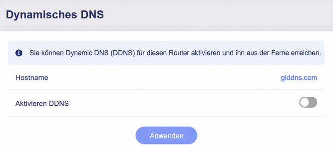

Aktivieren Sie Enable DDNS, stimmen Sie den Terms of Services & Privacy Policy zu und klicken Sie dann auf Apply.
enable ddns

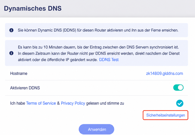

Klicken Sie unten rechts auf Security Settings.
security settings

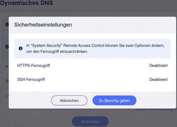

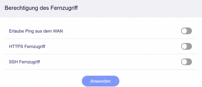

Prüfen Sie im Pop-up-Fenster, ob das gewünschte Fernzugriffsprotokoll aktiviert ist. Falls nicht, gehen Sie zu SYSTEM -> Security -> Remote Access Control und aktivieren Sie es dort.
security settings
Aktivieren Sie das gewünschte Fernzugriffsprotokoll und klicken Sie auf Apply.
security remote access

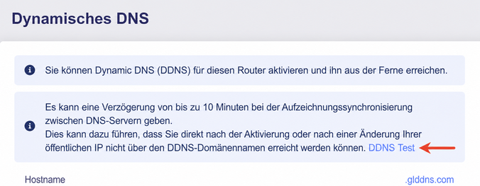

Bei der Synchronisierung der Einträge zwischen DNS-Servern kann es zu einer Verzögerung von bis zu 10 Minuten kommen. Dadurch ist der Zugriff über den DDNS-Domainnamen möglicherweise nicht sofort nach der Aktivierung oder nach einer Änderung Ihrer öffentlichen IP möglich.

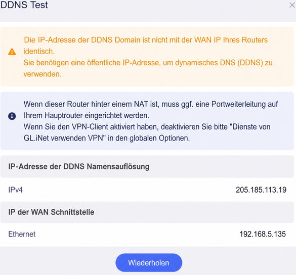

Klicken Sie auf der Seite Dynamic DNS auf DDNS Test.
ddns test
Stellen Sie sicher, dass die per DDNS-Domainauflösung ermittelte IP-Adresse mit der WAN-IP des Routers übereinstimmt.
Falls nicht, erscheint oben ein gelber Hinweis. Das bedeutet, dass sich der Router möglicherweise hinter NAT befindet und Sie auf dem vorgelagerten Router eine Portweiterleitung einrichten müssen.
ddns test prompt

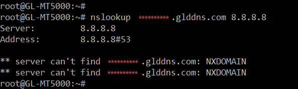

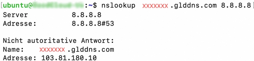

  1. Verwenden Sie den Befehl nslookup, um die Zuordnung zwischen Domainnamen und IP-Adresse zu ermitteln, wie unten dargestellt.
    nslookup 1
    Tipps:
    • Ersetzen Sie xxxxxxx.glddns.com im Bild durch Ihren Host Name.
    • 8.8.8.8 im Bild ist der Google-DNS-Server. Sie können ihn verwenden oder einen anderen DNS-Server angeben und dann die Eingabetaste drücken.
  2. Prüfen Sie anhand des Ergebnisses, ob Ihre DDNS-Domain einer öffentlichen IP-Adresse zugeordnet wurde.
    • Wenn eine öffentliche IP-Adresse wie 183.178.10.100 im Bild angezeigt wird, wurde die DDNS-Domain erfolgreich zugeordnet.
    • Wenn die Meldung server can't find xxxxxxx.glddns.com angezeigt wird, ist die Domainauflösung möglicherweise fehlgeschlagen. Überprüfen Sie dies im nächsten Schritt.

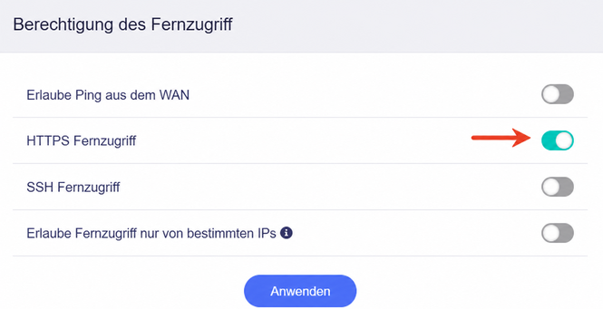

  2. Gehen Sie im webbasierten Admin Panel zu SYSTEM -> Security -> Remote Access Control.
    remote access control
  3. Aktivieren Sie HTTPS Remote Access und klicken Sie auf Apply.
    enable https remote access
Nach der Aktivierung können Sie das Admin Panel des Routers von überall über den DDNS-Hostnamen per HTTPS aufrufen (z. B. https://xxxxxxx.glddns.com).

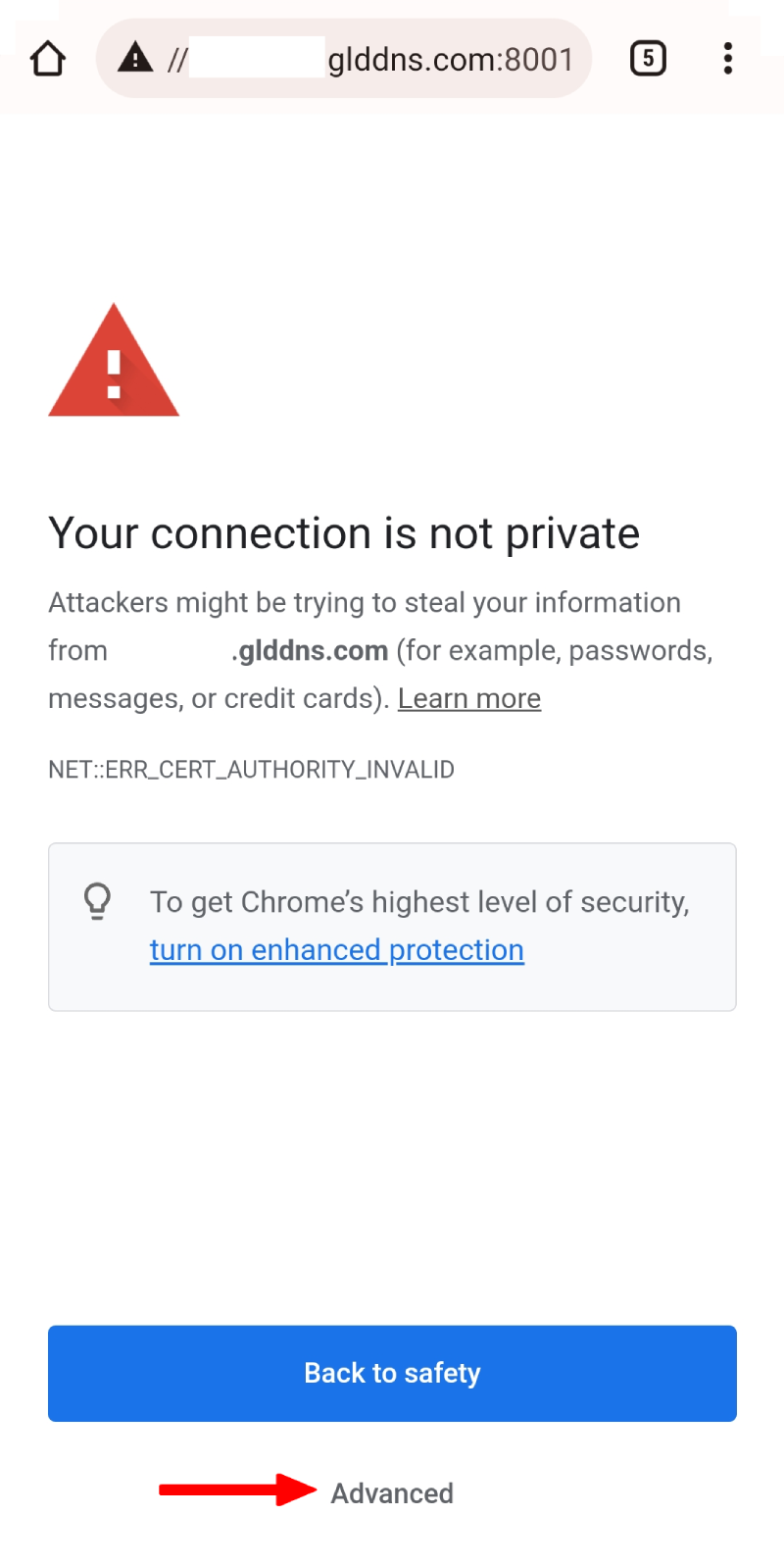

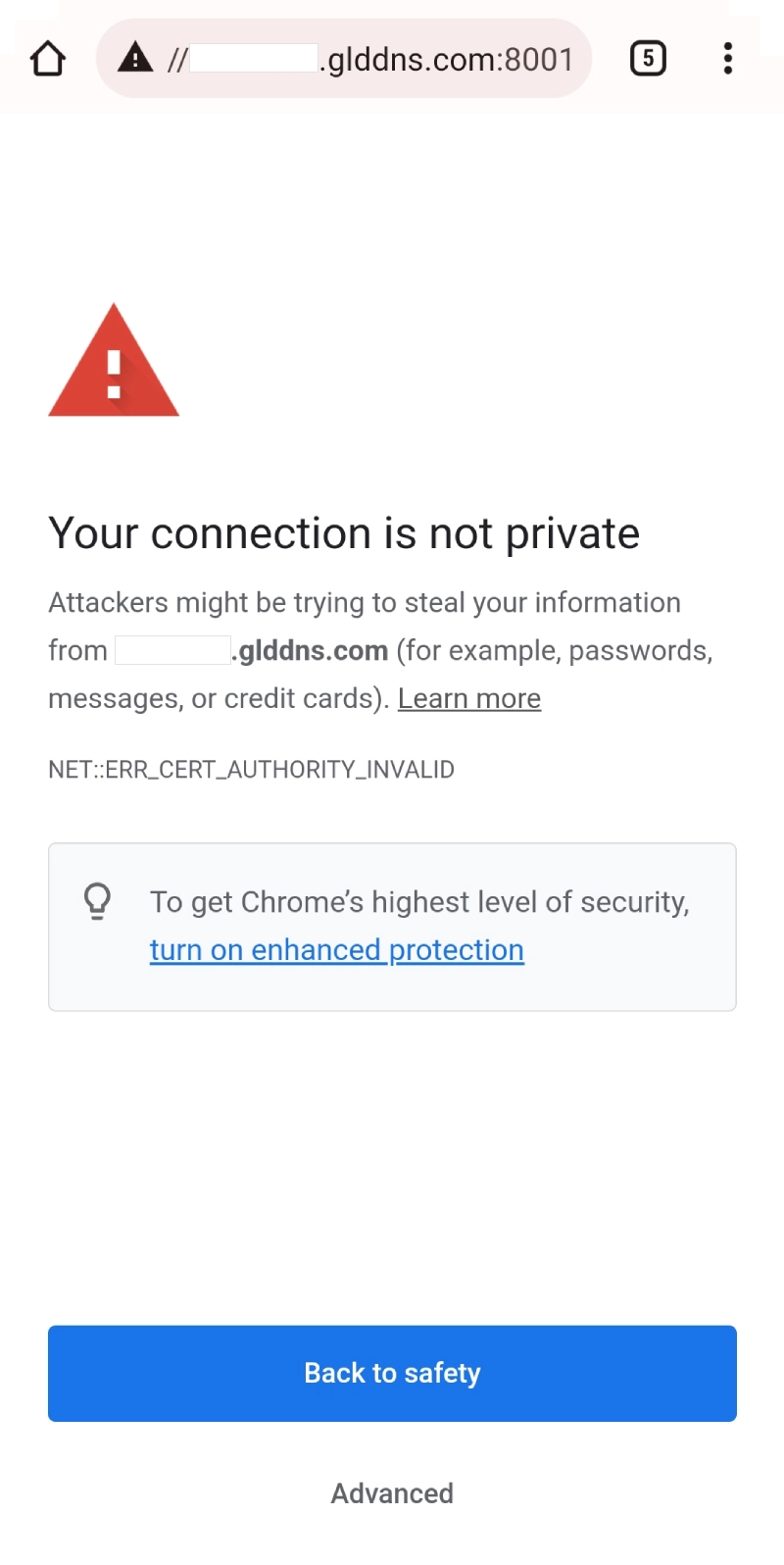

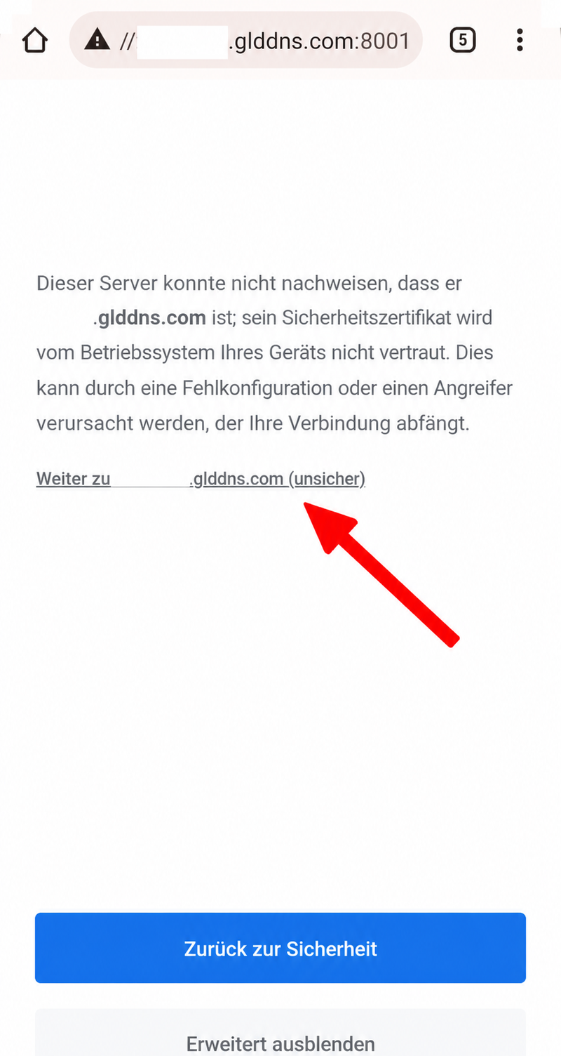

Hinweis: Diese Funktion verwendet selbstsignierte Zertifikate. Deshalb zeigen Browser beim Zugriff auf das Admin Panel des Routers über den DDNS-Hostnamen per HTTPS den Hinweis Your connection is not private an, wie unten dargestellt (Port 8001 wird im folgenden Beispiel verwendet).
HTTPS-Remote-Access-on-Android-Chrome
Um mit dem HTTPS-Fernzugriff fortzufahren, klicken Sie unten auf Advanced.
Klicken Sie anschließend auf Proceed to xxxxxxx.glddns.com, um fortzufahren.

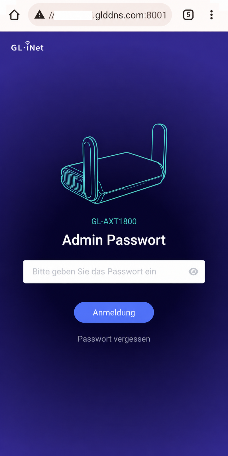

Danach können Sie das webbasierte Admin Panel über den DDNS-Hostnamen per HTTPS aufrufen.

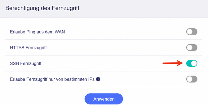

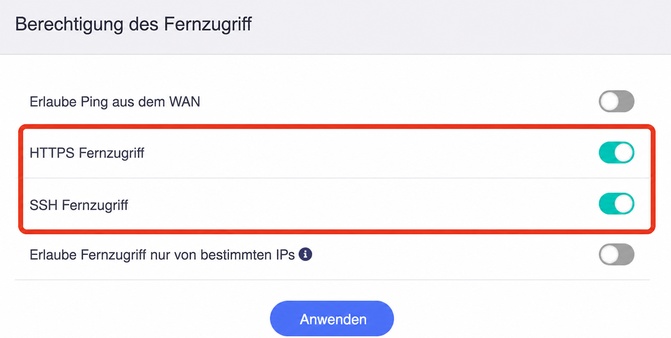

  3. Aktivieren Sie SSH Remote Access und klicken Sie auf Apply.
    enable ssh remote access
Nach der Aktivierung können Sie über den DDNS-Hostnamen per SSH aus der Ferne auf das Terminal des Routers zugreifen (z. B. ssh root@xxxxxxx.glddns.com).
Wenn eine Portweiterleitung eingerichtet ist, greifen Sie über ssh -p external_port root@xxxxxxx.glddns.com darauf zu (ersetzen Sie external_port durch Ihre tatsächliche Portnummer).
