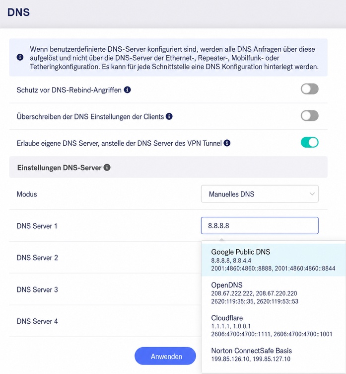

DNS-Einstellungen ändern.
Wenn das Internet ordnungsgemäß funktioniert, melden Sie sich im webbasierten Admin Panel des Routers an und gehen Sie zu NETWORK -> DNS.
Stellen Sie den DNS-Modus auf Manual DNS um und konfigurieren Sie zum Testen andere öffentliche DNS-Server, z. B. Google DNS (
8.8.8.8,8.8.4.4) oder Cloudflare DNS (1.1.1.1,1.0.0.1).Klicken Sie auf Apply, um die Änderungen zu speichern, und versuchen Sie dann erneut, Ihr eSIM-Profil hochzuladen.

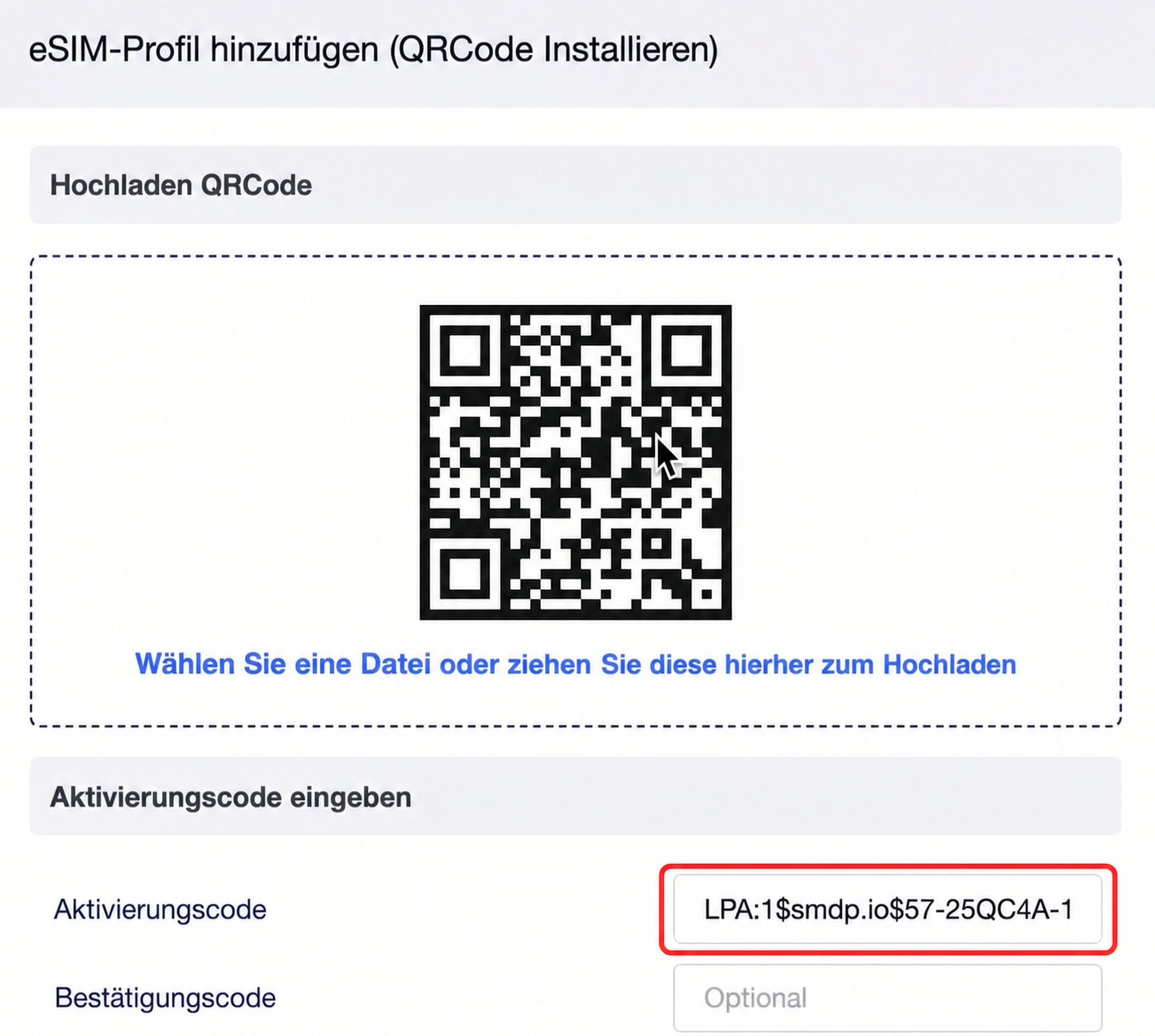

Aktivierungscode prüfen.
Ein korrekt formatierter QR-Code zeigt einen Aktivierungscode an, der mit LPA: beginnt. Einige nicht standardisierte QR-Codes liefern jedoch möglicherweise nur einen rohen Aktivierungscode ohne LPA-Präfix. Fügen Sie in diesem Fall vor dem Klicken auf Install manuell
LPA:am Anfang des Codes hinzu.

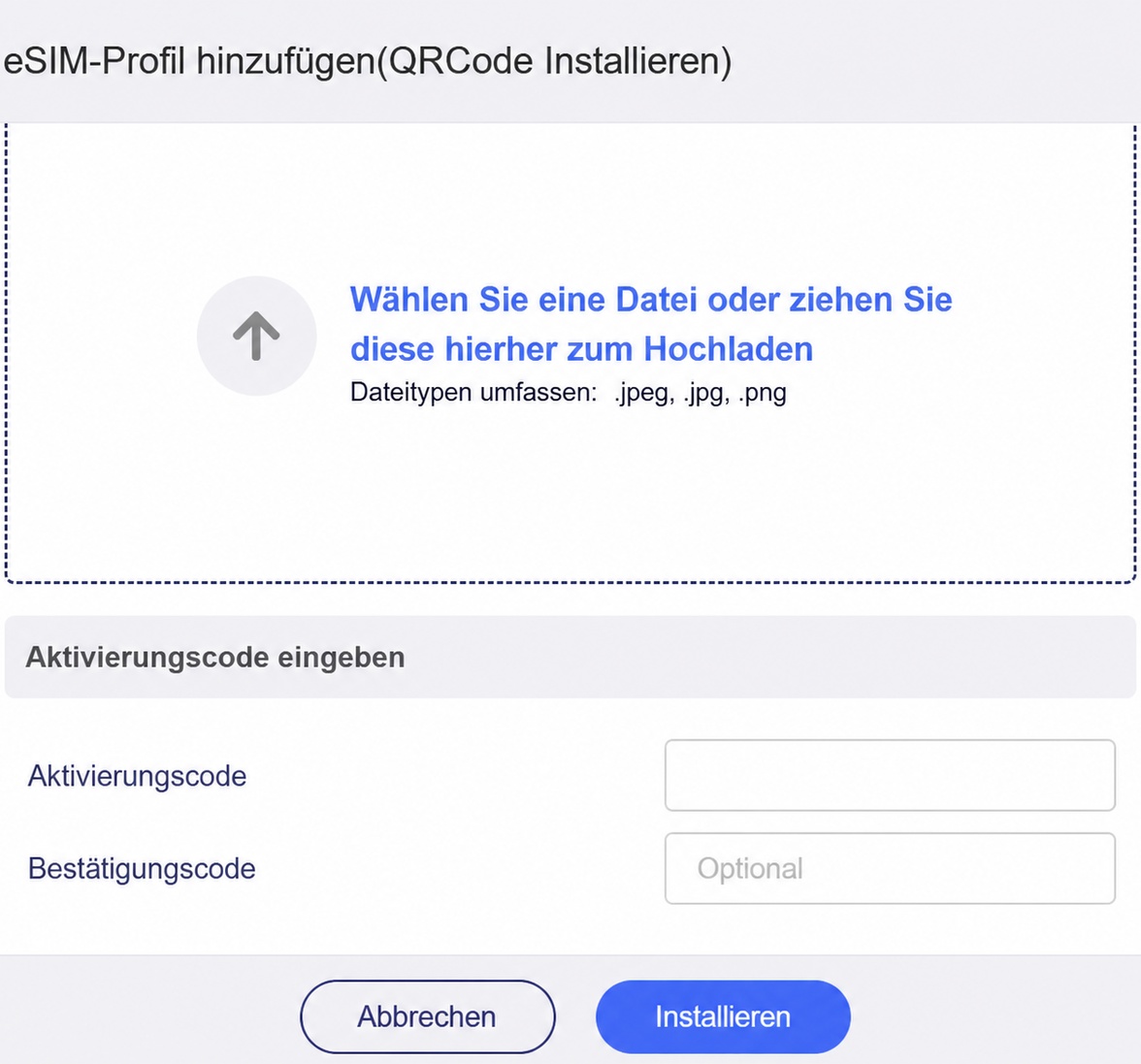

Prüfen, ob ein Bestätigungscode erforderlich ist.
Einige eSIM-Profile erfordern während der Installation die Eingabe eines Bestätigungscodes, z. B. Smarty eSIM. Prüfen Sie Ihr eSIM-Paket oder die Installationsanleitung, um festzustellen, ob ein Bestätigungscode benötigt wird. Falls ja, geben Sie den richtigen Code ein.

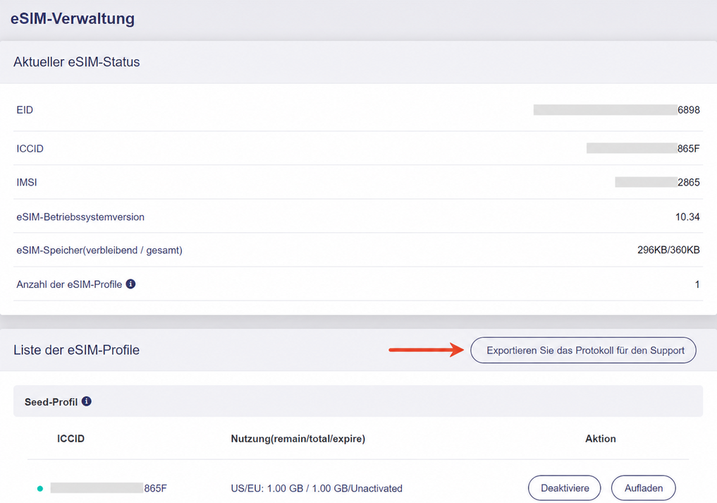

Wenn die oben genannten Schritte das Problem nicht lösen, exportieren Sie bitte das eSIM-Log auf der Seite eSIM Management.
Senden Sie das Log anschließend zusammen mit den folgenden wichtigen Informationen an support@gl-inet.com, um weitere Unterstützung zu erhalten.
- Das aufgetretene Problem
- Bereits ausprobierte Methoden zur Fehlerbehebung
- Ihr eSIM-Anbieter
