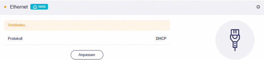

Prüfen Sie die WAN-IP-Adresse.
Melden Sie sich im Web-Admin-Panel Ihres Routers an und gehen Sie zu INTERNET -> Ethernet. Wenn der Status wie unten gezeigt bei „connecting“ hängen bleibt, kann dies an einem DHCP-Problem, einer MAC-Bindung oder einer erforderlichen VLAN-ID liegen.
Erkundigen Sie sich bei Ihrem ISP, ob Sie für den Internetzugang einen PPPoE username, ein PPPoE password und eine VLAN ID benötigen.
Prüfen Sie außerdem, ob Ihr ISP zuvor eine MAC binding auf Ihrem Modem/ONT eingerichtet hat.

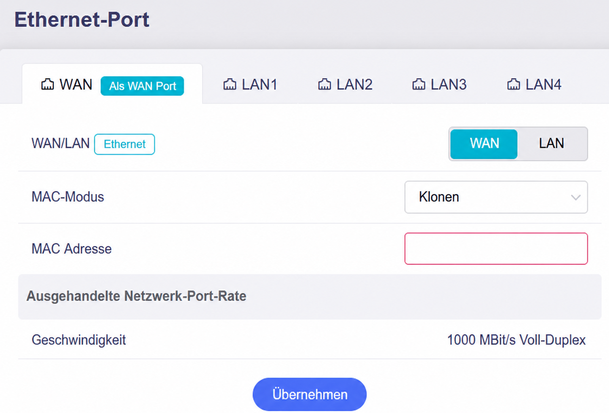

Q2. Wann sollte ich eine MAC-Adresse klonen?¶
Einige ISPs binden Ihren Breitbandanschluss an die MAC-Adresse des zuerst verbundenen Geräts, in der Regel Ihres alten Routers oder Computers. Wenn Sie den Router austauschen, müssen Sie die MAC-Adresse klonen, um den Internetzugang wiederherzustellen.
Führen Sie die folgenden Schritte aus, um eine MAC-Adresse auf Ihren GL.iNet-Router zu klonen.
Notieren Sie sich die MAC-Adresse Ihres alten Routers (oder des Computers, der zuvor mit Ihrem Breitbandanschluss verknüpft war).
Melden Sie sich im Web-Admin-Panel Ihres Routers an und gehen Sie zu NETWORK -> Ethernet Port (in manchen Firmware-Versionen Port Management genannt). Stellen Sie MAC Mode auf Clone oder Manual, geben Sie die MAC-Adresse manuell ein und klicken Sie dann auf Apply.
Starten Sie Ihr Modem (also das vorgeschaltete Gerät) neu.

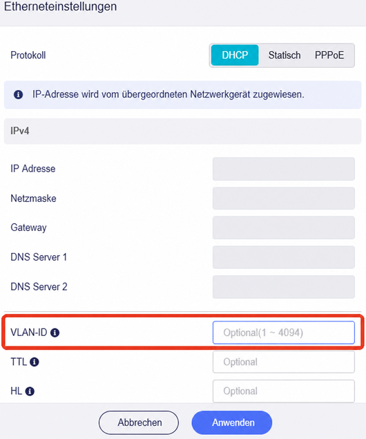

Q3. Wann muss ich eine VLAN-ID konfigurieren?¶
Einige ISPs verlangen VLAN-Tagging für die Internetauthentifizierung oder die Trennung des Datenverkehrs, insbesondere bei Glasfaser- und IPTV-Anschlüssen. Fragen Sie bei Ihrem ISP nach, ob eine VLAN-ID erforderlich ist.
Führen Sie die folgenden Schritte aus, um die VLAN-ID zu konfigurieren.
Melden Sie sich an Ihrem Router an und gehen Sie zu INTERNET -> Ethernet. Klicken Sie auf Modify.
Geben Sie die von Ihrem ISP bereitgestellte VLAN-ID ein und klicken Sie dann auf Apply.
