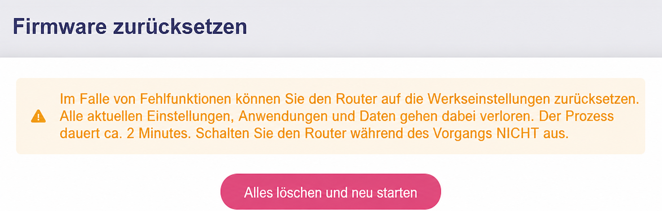

  2. Firmware im Web-Admin-Panel zurücksetzen.
    Melden Sie sich im Web-Admin-Panel Ihres Routers an und navigieren Sie zu SYSTEM -> Reset Firmware. Klicken Sie auf die Schaltfläche, um die Firmware zurückzusetzen.
    Hinweis: Alle Ihre aktuellen Einstellungen und Daten gehen verloren. Der Vorgang dauert etwa 2 Minuten. Schalten Sie den Router während dieses Vorgangs NICHT aus.
