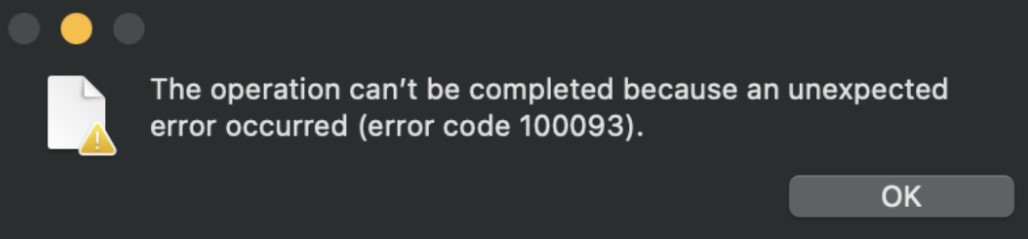

Wenn Sie ein mit exFAT formatiertes Speichergerät für eine Samba-Freigabe verwenden, können auf einigen macOS-Geräten beim Versuch, Dateien in die Freigabe zu schreiben, eine der folgenden Fehlermeldungen auftreten.
  • "The operation can't be completed because an unexpected error occurred (error code 100093)."
    error code 100093

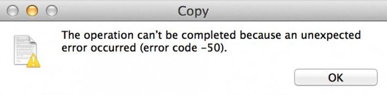

  • "The operation can't be completed because an unexpected error occurred (error code -50)."
    error code -50

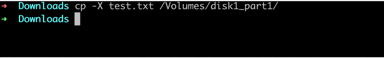

  2. Verwenden Sie den Befehl cp -X file-name, um die Datei zu kopieren.
    Da Finder bei Übertragungen automatisch erweiterte Attribute (z. B. Resource Forks, Metadaten) hinzufügt, die mit der Verarbeitung von exFAT-Speichern durch Samba in Konflikt geraten können, versuchen Sie bitte, die Datei mit dem Befehl cp -X file-name zu kopieren.
    macopyfile

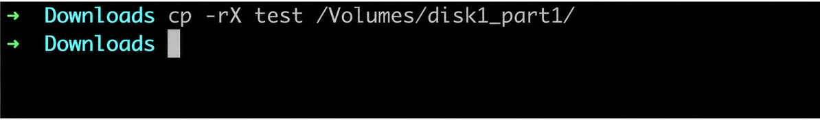

    Oder verwenden Sie den Befehl cp -rX folder-name, um den Ordner zu kopieren.
    macopyfolder
