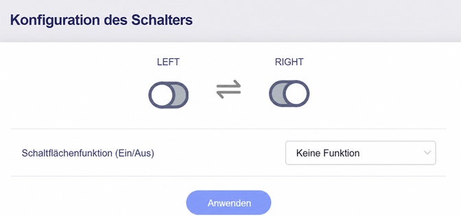

Gehen Sie auf der linken Seite des Web-Admin-Panels zu SYSTEM -> Toggle Button Settings.
toggle button settings
Vor Firmware v4.8 standen fünf Optionen zur Verfügung, mit denen Benutzer die Funktion des Toggle-Buttons anpassen konnten.
  • No Function
  • AdGuard Home
  • OpenVPN Client
  • Tor
  • WireGuard Client

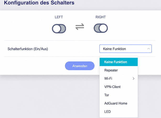

Seit Firmware v4.8 wurden weitere Optionen hinzugefügt: Repeater, Wi‑Fi und LED. Benutzer können die Toggle-Buttons nach ihren Anforderungen anpassen.
  • No Function
  • Repeater
  • Wi-Fi (Main/Guest Wi-Fi)
  • VPN
  • Tor
  • AdGuard Home
  • LED
toggle button 4.8
Beim Anwenden der Einstellungen können Sie festlegen, ob die ausgewählte Funktion sofort entsprechend der Ein-/Aus-Position (links/rechts) des physischen Schalters aktiviert bzw. deaktiviert werden soll.
Hinweis: Nach einem Neustart des Geräts übernimmt das System den Funktionsstatus automatisch entsprechend der Position des Toggle-Schalters.
Wenn Sie beispielsweise den WireGuard Client so konfigurieren, dass er über den Toggle-Schalter gesteuert wird, gilt Folgendes: Steht der Schalter auf LEFT (ON), startet der WireGuard Client automatisch. Steht der Schalter auf RIGHT (OFF), bleibt der WireGuard Client deaktiviert.
