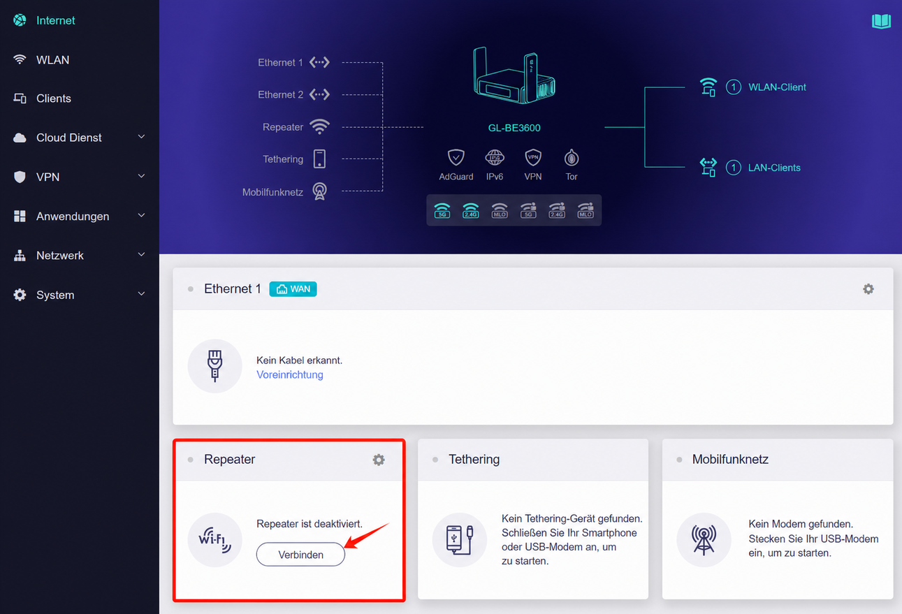

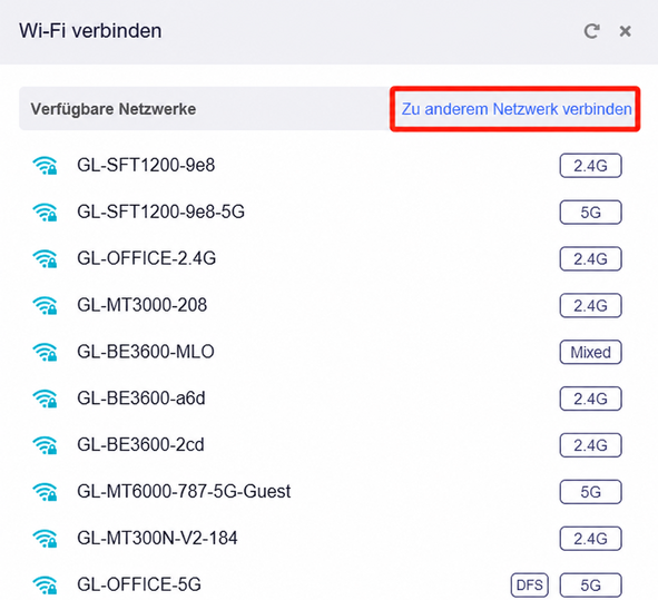

  1. Melden Sie sich im Web-Admin-Panel an, gehen Sie zum Abschnitt INTERNET -> Repeater und klicken Sie dann auf Connect.
    repeater connect

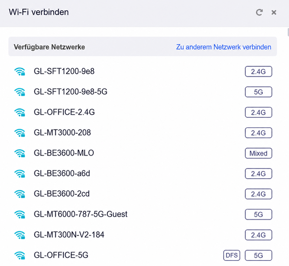

    Es werden die verfügbaren Netzwerke gescannt. Suchen Sie die EAP-SSID und wählen Sie sie aus, um eine Verbindung herzustellen.
    scan available networks
    Oder klicken Sie oben rechts auf Join Other Network, um dem EAP-Netzwerk manuell beizutreten.
    join other network

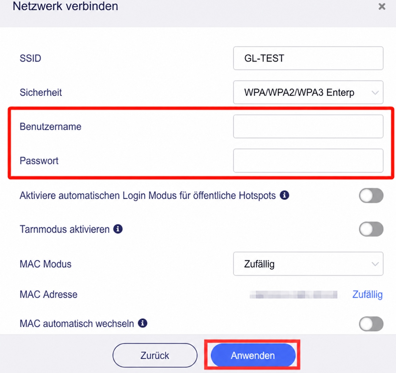

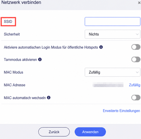

  2. Geben Sie die SSID ein.
    input ssid

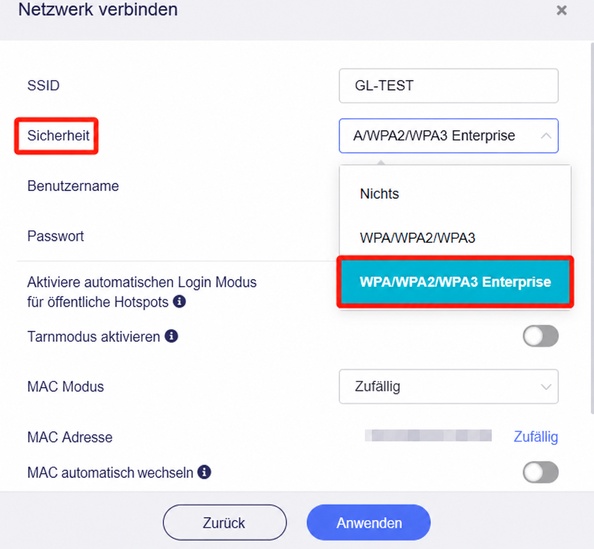

  3. Wählen Sie bei Security die Option WPA/WPA2/WPA3 Enterprise.
    select security
  4. Geben Sie Username und Password ein und klicken Sie dann auf Apply, um die Verbindung herzustellen.
    input username and Password

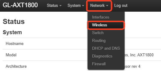

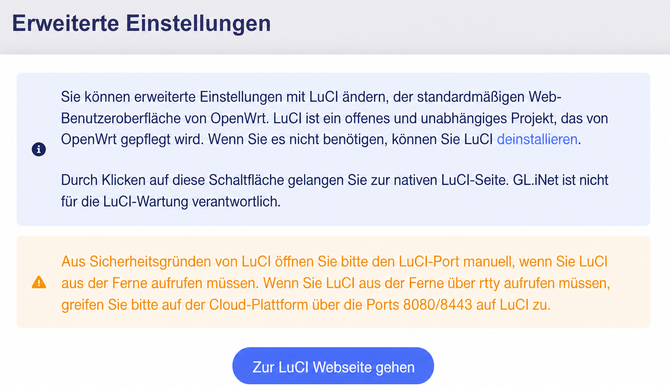

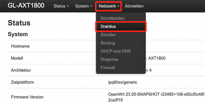

  1. Melden Sie sich im Web-Admin-Panel an und gehen Sie zu SYSTEM -> Advanced Settings. Installieren Sie LuCI und klicken Sie auf Go to LuCI.
    gotoluci

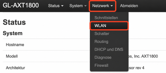

  2. Melden Sie sich mit demselben Admin-Passwort an der LuCI-Oberfläche an und gehen Sie zu Network -> Wireless.
    wireless

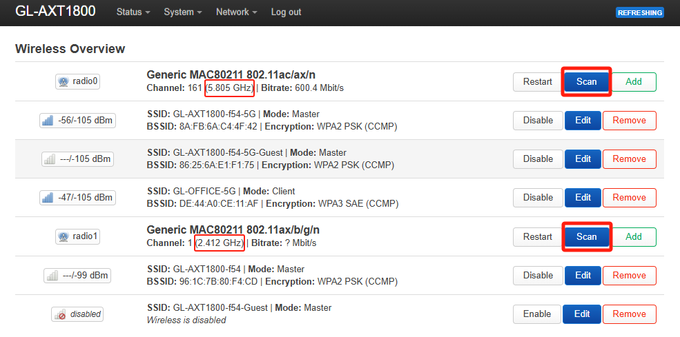

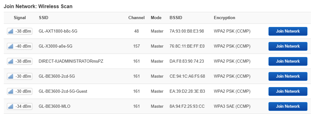

  3. Klicken Sie im Abschnitt 2.4G oder 5G auf Scan.
    scan
  4. Treten Sie dem gewünschten Netzwerk bei.
    join network

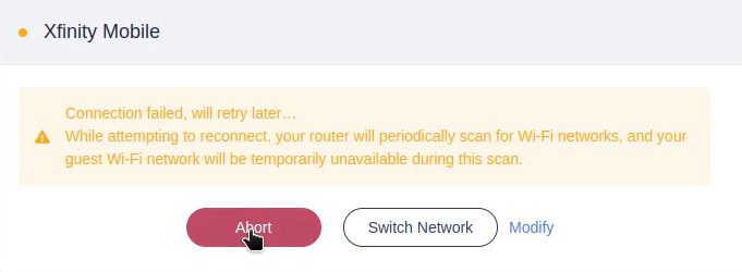

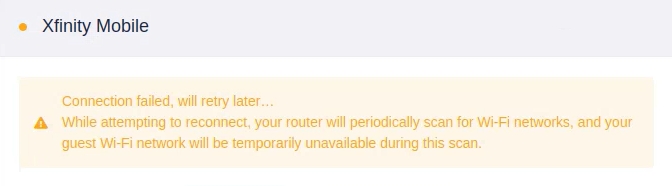

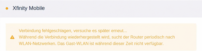

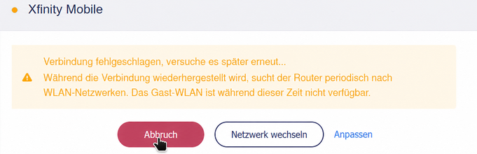

Wenn das gewünschte EAP-Netzwerk zusätzliche Parameter erfordert, etwa den EAP-Typ (z. B. PEAP, TTLS), eine Domain-Suffix-Übereinstimmung, die Identität, die anonyme Identität usw., kann die EAP-Verbindung über das Web-Admin-Panel fehlschlagen.
connection failed
Befolgen Sie die folgenden Schritte, um Ihren GL.iNet-Router über die LuCI-Oberfläche mit EAP-Netzwerken zu verbinden, die erweiterte Einstellungen erfordern.

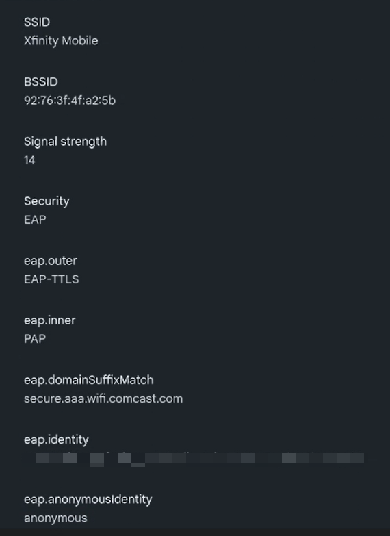

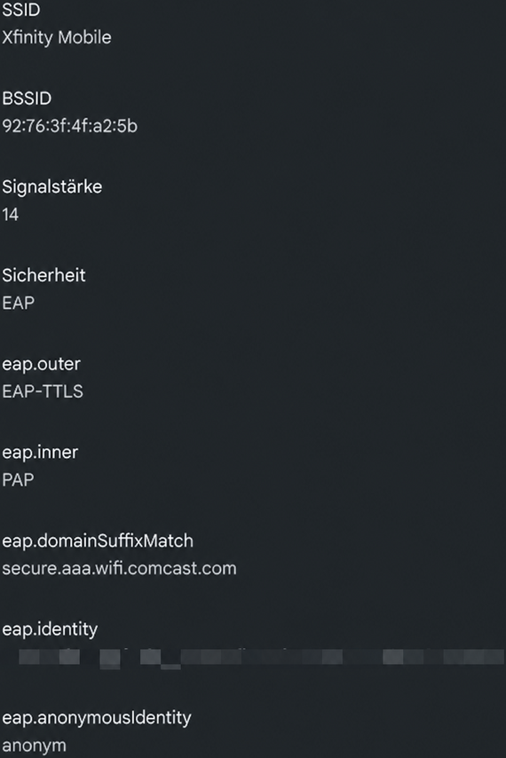

    Beschaffen Sie sich die Konfigurationsparameter für das gewünschte EAP-Netzwerk im Voraus. Zum Beispiel:
    • EAP-Typ (z. B. PEAP, TTLS, TLS)
    • Authentifizierungs-Domain-Suffix (z. B. @company.com)
    • Identität (in der Regel der vollständige Benutzername)
    • Anonyme Identität (optional)
    • Innerer Authentifizierungstyp (z. B. MSCHAPv2, PAP)
    • CA-Zertifikat (falls erforderlich, bereiten Sie eine Datei im Format .crt vor)
    Dies ist ein Beispiel für Xfinity Mobile Wi-Fi als Referenz.
    xfinity wifi configs

    Melden Sie sich am Web-Adminbereich des Routers an. Falls Sie zuvor versucht haben, sich über die WebGUI mit dem gewünschten EAP-Netzwerk zu verbinden und dies fehlgeschlagen ist, brechen Sie die Verbindung bitte ab.
    abort connection
    Gehen Sie dann zu SYSTEM -> Advanced Settings -> Go to LuCI. Melden Sie sich mit demselben Admin-Passwort bei LuCI an.
    luci login

    Gehen Sie in der LuCI-Oberfläche zu Network -> Wireless.

    Klicken Sie im 5G- oder 2.4G-Bereich auf die Schaltfläche Scan, um nach verfügbaren WLAN-Netzwerken zu suchen.
    wireless scan

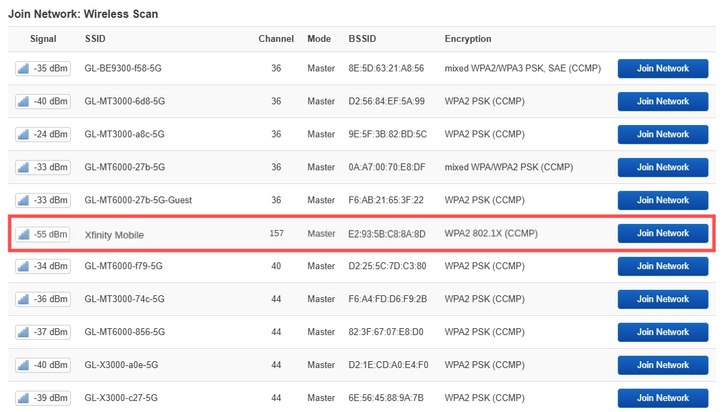

    Suchen Sie in den Scan-Ergebnissen das gewünschte EAP-Netzwerk und klicken Sie auf Join Network.
    scan results

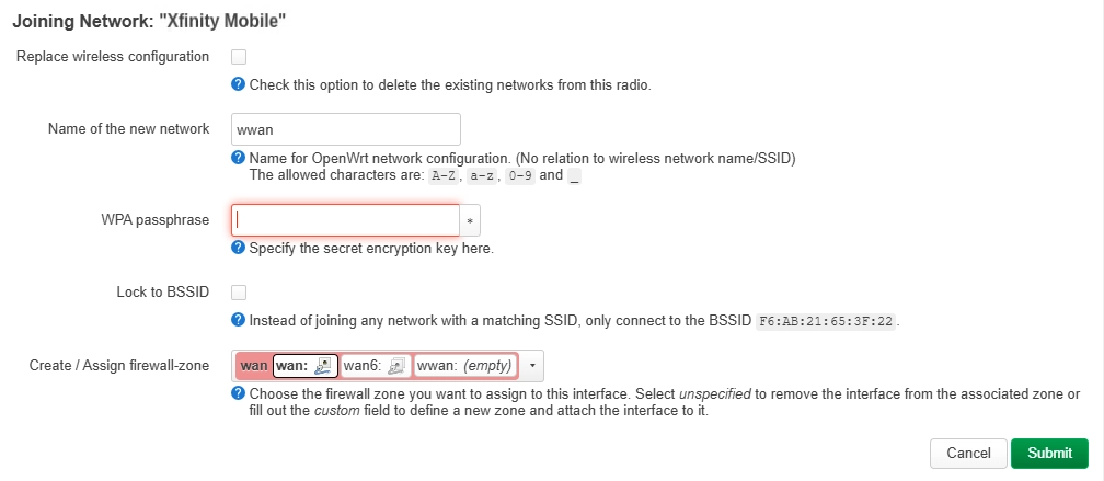

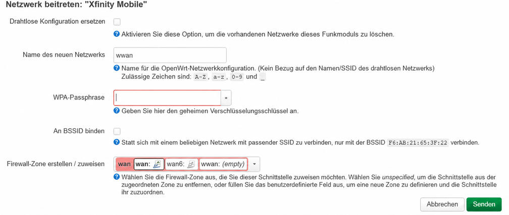

    Geben Sie auf der Seite "Joining Network" die WPA passphrase ein und klicken Sie auf Submit.
    joining network
    Sie werden zur Konfiguration des Wireless Clients weitergeleitet.

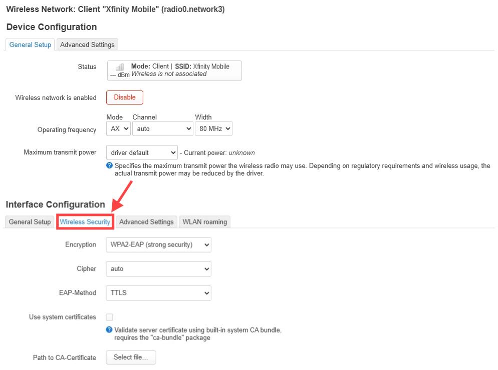

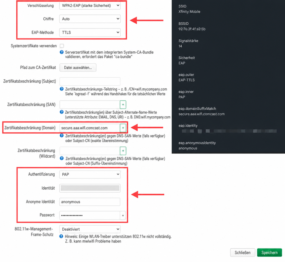

  4. Suchen Sie Interface Configuration -> Wireless Security.
    wireless security

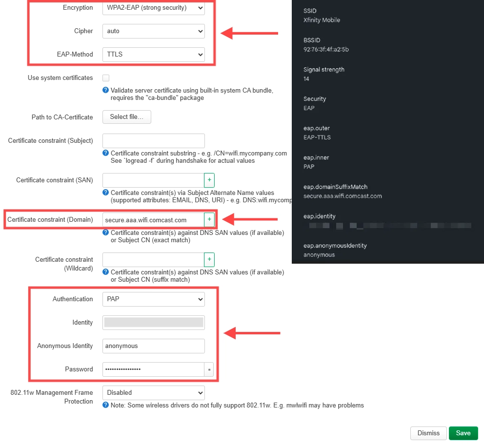

    Wählen bzw. geben Sie die korrekten Konfigurationsparameter entsprechend Ihrem Ziel-EAP-Netzwerk ein, wie unten gezeigt. Klicken Sie noch nicht auf Save.
    wireless security example

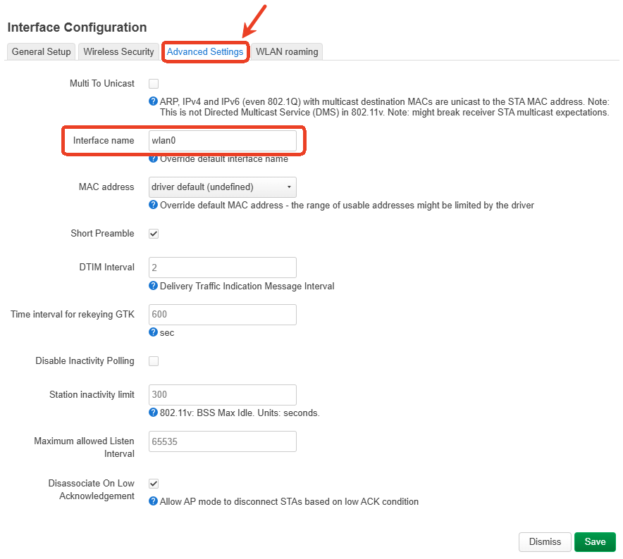

  5. Wechseln Sie zur Registerkarte Advanced Settings, geben Sie einen Schnittstellennamen wie wlan0 an und klicken Sie dann unten rechts auf Save.

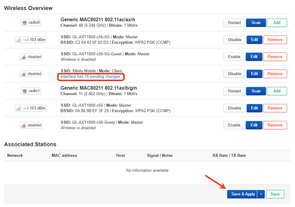

  6. Sie kehren zur Seite Wireless zurück, auf der ausstehende Änderungen angezeigt werden. Klicken Sie unten rechts auf Save & Apply.
    save and apply
    Ihr Router wird nun erfolgreich mit dem gewünschten EAP-Netzwerk verbunden.

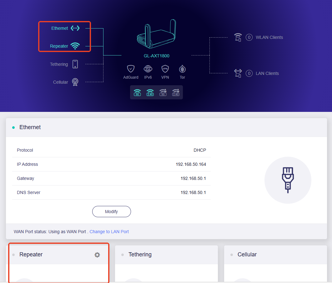

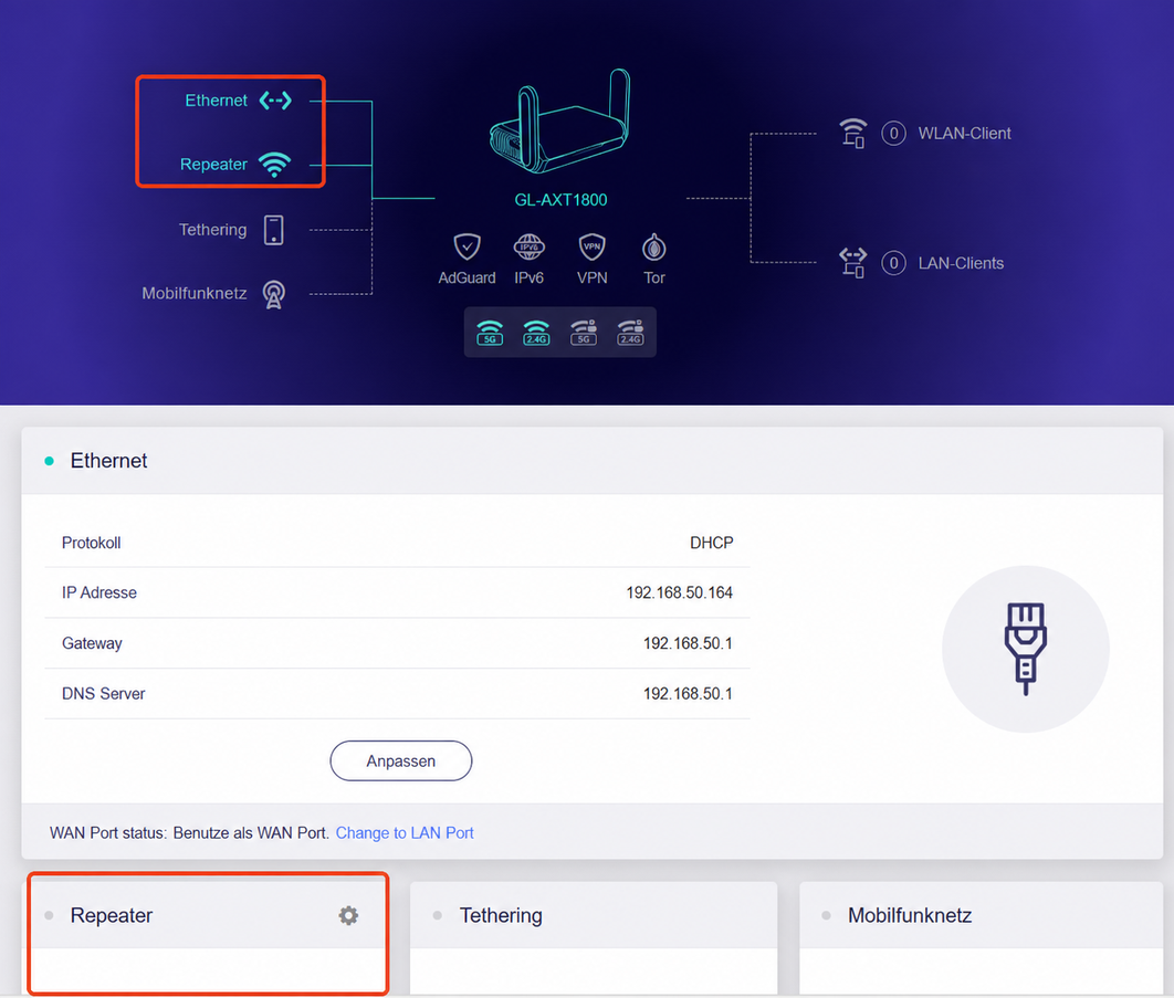

    Sobald der Router erfolgreich mit dem gewünschten EAP-Netzwerk verbunden ist, leuchtet in der WebGUI ein Repeater-Symbol auf, wie unten dargestellt.
    connected status
    Hinweis: Da die Konfiguration in LuCI nicht mit der in der WebGUI synchronisiert wird, erscheinen Details der Repeater-Schnittstelle (z. B. verbundene IP, Gateway usw.) nicht in der WebGUI.
    Wie im Bild zu sehen, ist der Repeater-Bereich unten leer. Der Router ist jedoch bereits als Repeater mit dem gewünschten EAP-Netzwerk verbunden, da das Repeater-Symbol oben leuchtet.

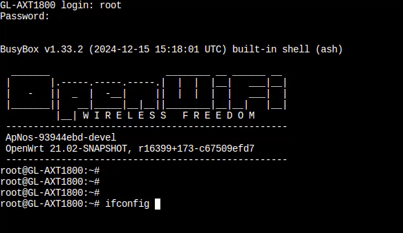

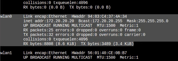

    Verbindung per SSH prüfen
    1. Melden Sie sich per SSH an Ihrem Router an.
    2. Geben Sie ifconfig ein und drücken Sie die Eingabetaste.
      ifconfig
      Sie können dann den Status der Schnittstelle wlan0 prüfen.
      ifconfig
