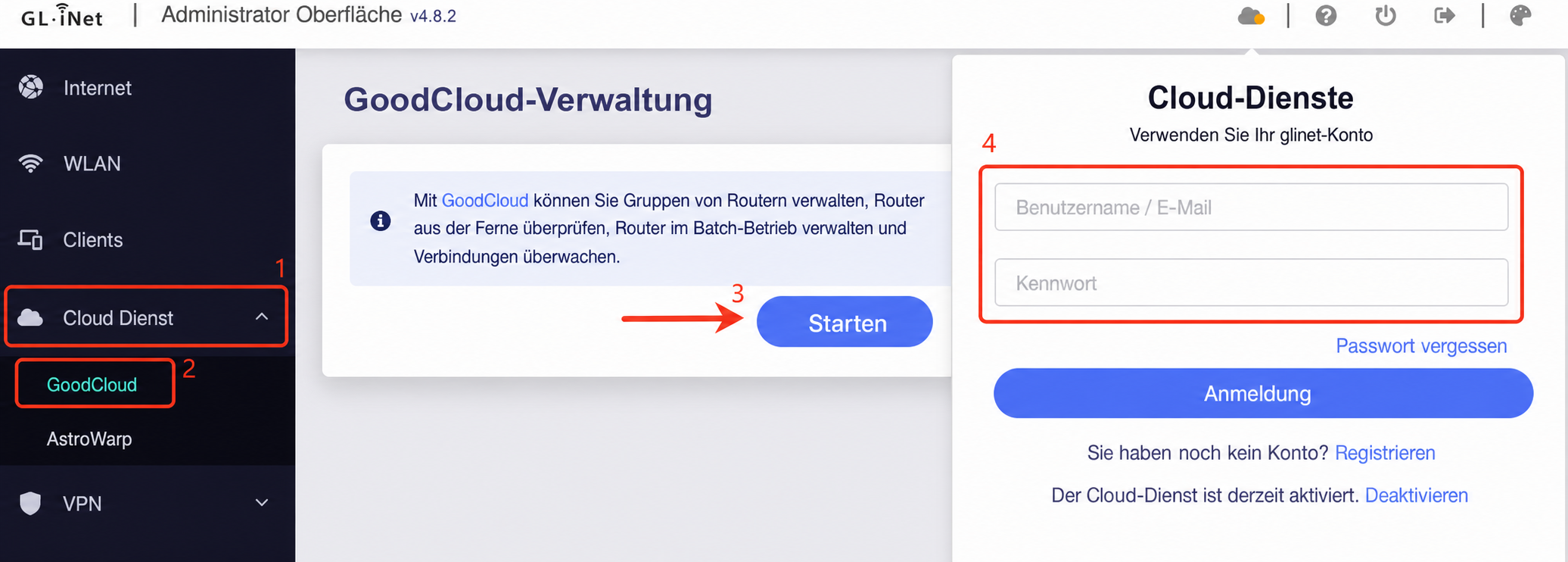

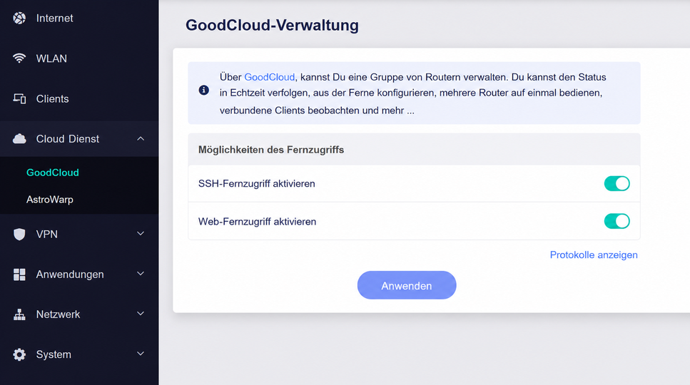

Für Firmware-Version 4.7.x-4.9.x
Gehen Sie bitte zu CLOUD SERVICES -> GoodCloud, klicken Sie auf Get Started und melden Sie sich oben rechts bei Ihrem Cloud-Konto an. Wenn Sie noch kein Konto haben, registrieren Sie zuerst eines.
get started log in
Sobald Sie angemeldet sind, wird Ihr Gerät automatisch mit Ihrem Cloud-Konto verknüpft.
Wechseln Sie zur Seite GoodCloud, aktivieren Sie Remote SSH und Remote Web Access und klicken Sie auf Apply.
enable remote access 4.7

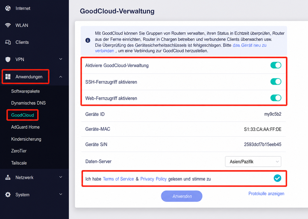

Für Firmware-Version 4.6.x oder früher
Gehen Sie bitte zu APPLICATIONS -> GoodCloud, aktivieren Sie GoodCloud, Remote SSH und Remote Web Access, markieren Sie Terms of Service & Privacy Policy und klicken Sie dann auf Apply.
enable GoodCloud 4.6

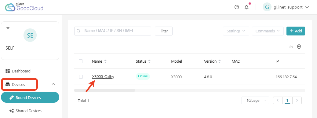

  1. Besuchen Sie GoodCloud und melden Sie sich an. Navigieren Sie dann zu Devices -> Bound Devices.
    bound devices

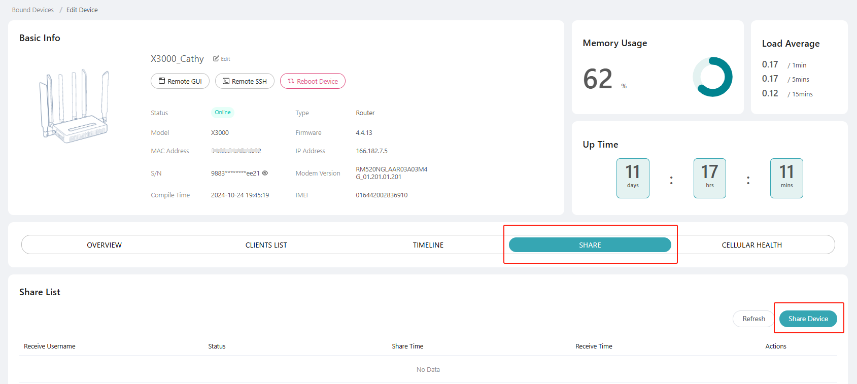

  2. Wählen Sie das Gerät aus, das Sie teilen möchten, und klicken Sie oben rechts auf Settings -> Share Device.
    share device

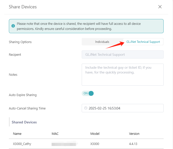

  3. Klicken Sie auf GL.iNet Technical Support. Um Ihr persönliches Netzwerk zu schützen, aktivieren Sie bitte Auto Expire Sharing und legen Sie als Ablaufzeit 7 Tage fest. Klicken Sie anschließend auf Confirm.
    share device with GL.iNet support

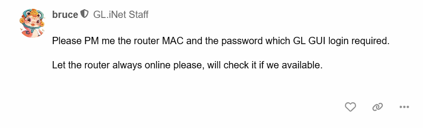

Nachdem Sie das Gerät geteilt haben, teilen Sie dem zuständigen Mitarbeiter des technischen Supports von GL.iNet bitte per E-Mail oder Forum-PM zur Fernfehlerbehebung die MAC address und das admin password Ihres Routers mit.
Bitte senden Sie die Informationen nicht gleichzeitig per E-Mail und per PM.
  • per E-Mail: Senden Sie diese Informationen an den zuständigen Mitarbeiter des technischen Supports von GL.iNet unter support@gl-inet.com.
  • per offizieller Forum-PM: Senden Sie eine PM (private Nachricht) an den zuständigen Mitarbeiter des technischen Supports von GL.iNet im offiziellen Forum.
