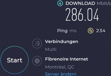

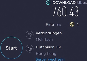

Unten sehen Sie ein Beispiel, das die Client-Geschwindigkeiten bei Verbindungen zu verschiedenen Serverstandorten zur gleichen Tageszeit zeigt.
hk
canada

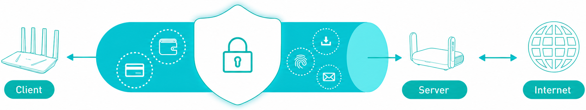

Upload-Geschwindigkeit des Servers
Wenn Sie einen privaten VPN-Tunnel verwenden, ist die Upload-Geschwindigkeit des Internetdienstanbieters (ISP) auf der Serverseite der Engpass für die Download-Geschwindigkeit auf der Client-Seite, da der VPN-Client die Daten über den Server herunterlädt.
