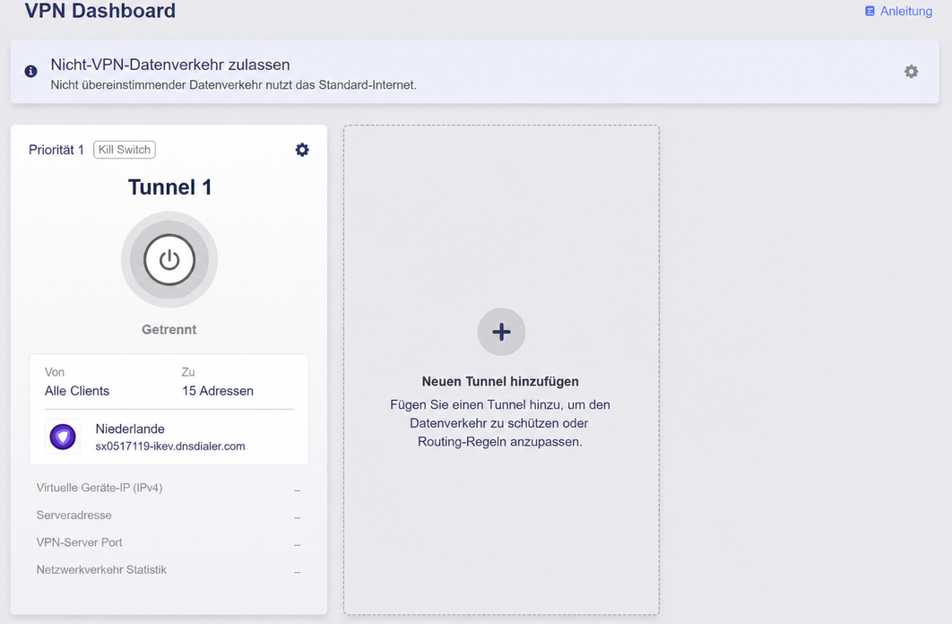

Gehen Sie auf der linken Seite des Web-Admin-Panels zu VPN -> VPN Dashboard.
Das VPN Dashboard zeigt VPN-Verbindungsdetails wie Routing-Regeln, verbundenen Server, Datenverkehrsstatistiken, virtuelle Client-IP und Verbindungsprotokoll an und ermöglicht es Benutzern, erweiterte Einstellungen wie VPN Kill Switch, IP-Maskierung und MTU zu konfigurieren.

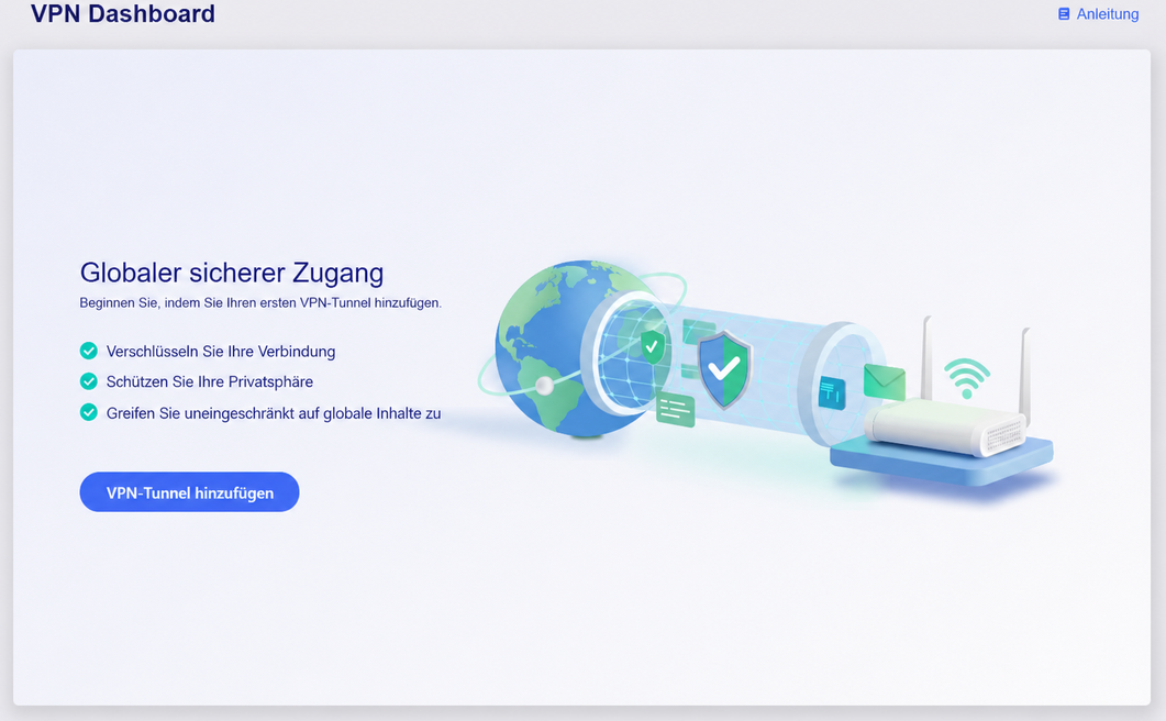

VPN-Profil hochladen
Wenn Sie diese Seite zum ersten Mal aufrufen und noch keine Tunnel erstellt wurden, wird die Seite wie unten gezeigt angezeigt. Klicken Sie auf Add VPN Tunnel, um zu beginnen.
add vpn tunnel

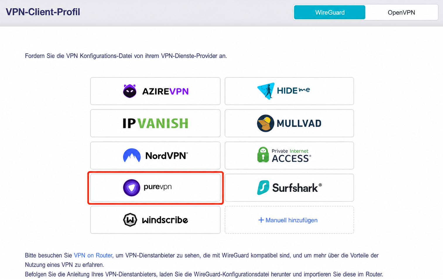

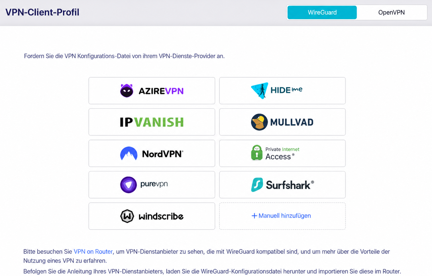

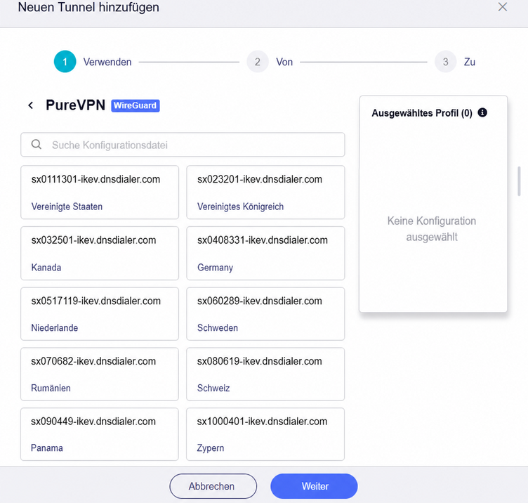

Sie werden zur Seite VPN Client Profile weitergeleitet. Wählen Sie einen VPN-Anbieter aus und melden Sie sich an.
select vpn provider
Tip
  1. Die in der Abbildung oben aufgeführten VPN-Anbieter sind in das Web-Admin-Panel des GL.iNet-Routers integriert. Mit einem aktiven Abonnement geben Benutzer einfach ihre Anmeldedaten ein, um sich sofort anzumelden und Konfigurationsdateien für VPN-Verbindungen zu erhalten.
  2. Wenn Sie andere VPN-Anbieter abonniert haben oder Ihre persönlichen VPN-Konfigurationen hochladen möchten, klicken Sie auf Add Manually und laden Sie Ihre Konfigurationen hoch.

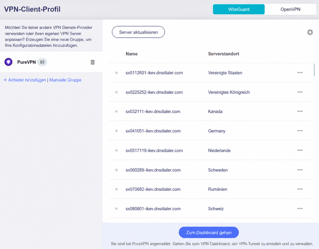

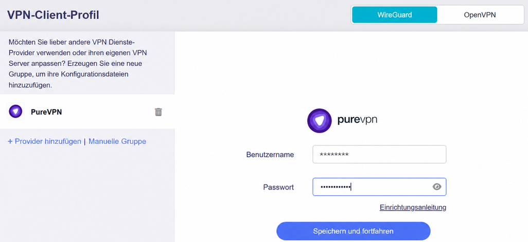

Nehmen wir PureVPN als Beispiel. Klicken Sie auf PureVPN und melden Sie sich mit gültigen Anmeldedaten an.
PureVPN1
PureVPN2
Sie erhalten eine Liste von VPN-Profilen. Bei einigen VPN-Dienstanbietern müssen Sie möglicherweise ein VPN-Protokoll oder bevorzugte Server/Städte auswählen, bevor die Liste der Profile erscheint.
PureVPN3
Klicken Sie unten auf Go to Dashboard. Sie werden zum VPN Dashboard weitergeleitet, um Ihren VPN-Tunnel hinzuzufügen und VPN-Richtlinien zu konfigurieren.

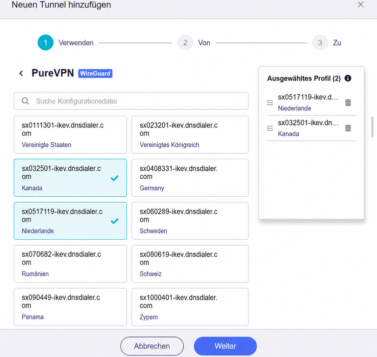

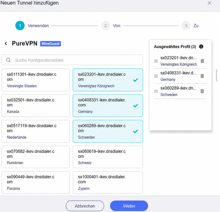

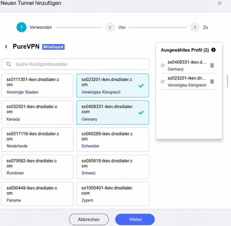

  2. Wählen Sie das VPN-Profil.
    Wählen Sie ein oder mehrere Profile aus, passen Sie deren Priorität rechts nach Bedarf an und klicken Sie dann auf Next.
    select profile
    Hinweis: Wenn mehrere Profile ausgewählt werden, versucht der Tunnel, sich mit jedem Profil in Prioritätsreihenfolge zu verbinden, bis eine Verbindung erfolgreich hergestellt wurde. Wenn alle Profile innerhalb eines einzelnen Tunnels keine Verbindung herstellen können, bestimmt das System basierend auf dem Status des Kill Switch in den Einstellungen unter Tunnel-Optionen und All Other Traffic, ob auf das lokale WAN des Routers umgeschaltet werden soll.

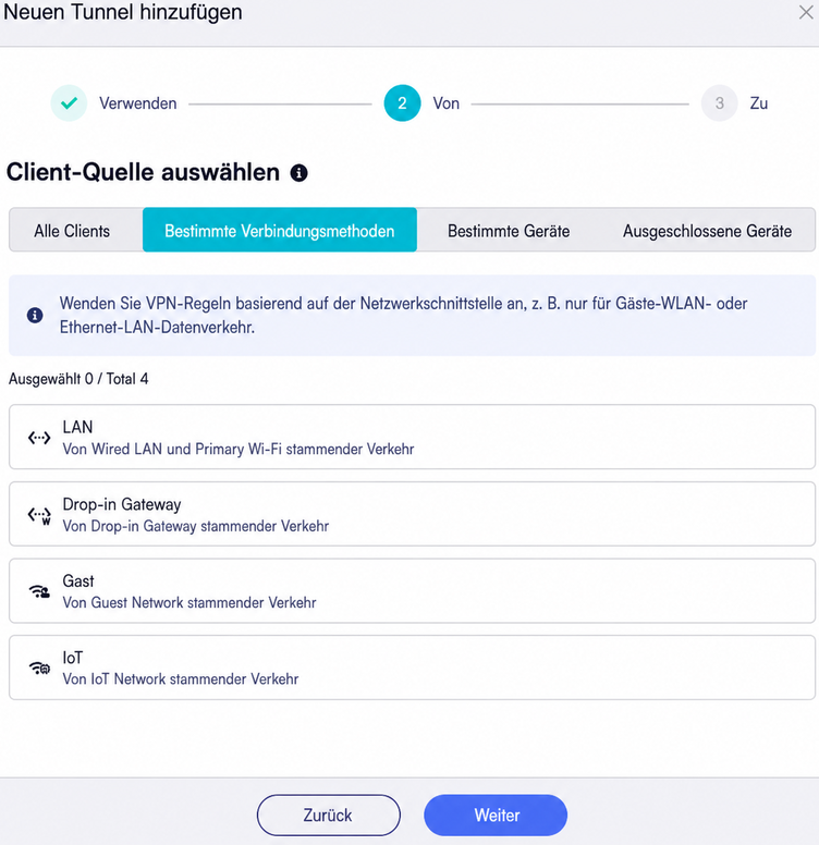

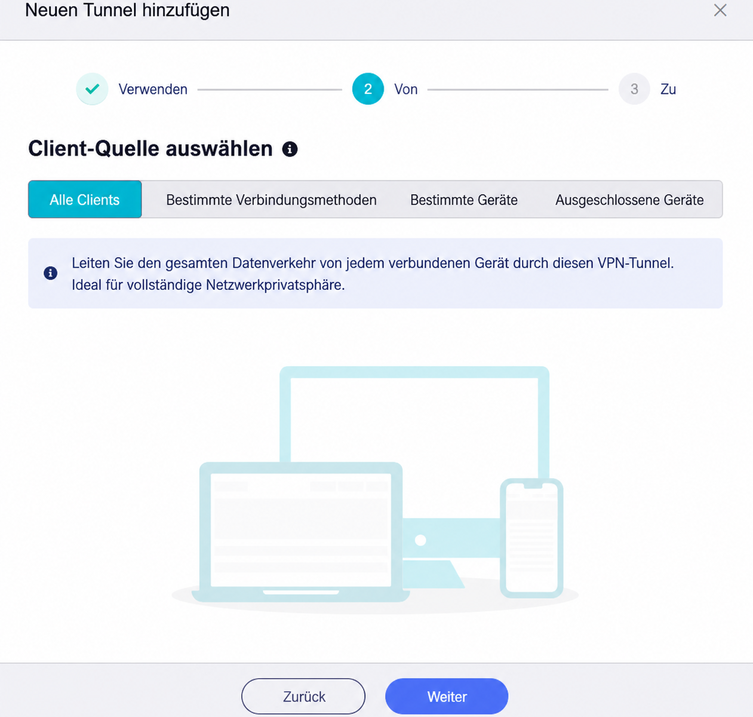

  3. Wählen Sie die Client-Quelle und klicken Sie dann auf Next.
    Es gibt vier Optionen:
    • All Clients: Wenn ausgewählt, entspricht der Datenverkehr aller Geräte dieser Regel. all clients

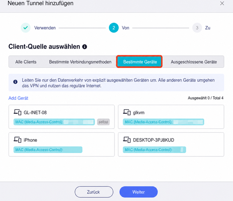

    • Specified Connection Types: Wenn ausgewählt, entspricht der Datenverkehr bestimmter Verbindungstypen (z. B. LAN-Subnetz, Drop-in Gateway, Gastnetzwerk) dieser Regel. specified connection types
    • Specified Devices: Wenn ausgewählt, entspricht der Datenverkehr bestimmter Geräte (identifiziert über die MAC-Adresse) dieser Regel. specified devices

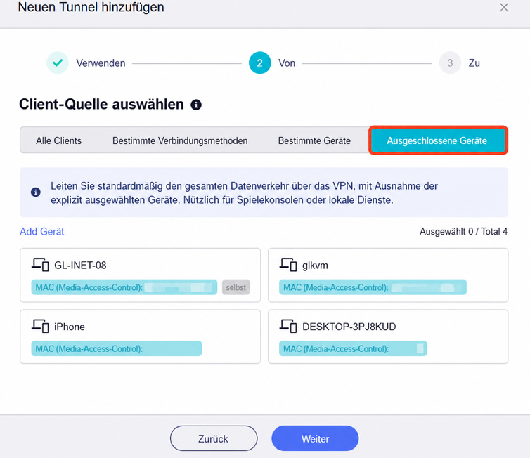

    • Exclude Specified Devices: Wenn ausgewählt, entspricht der Datenverkehr bestimmter Geräte (identifiziert über die MAC-Adresse) dieser Regel nicht. exclude specified devices

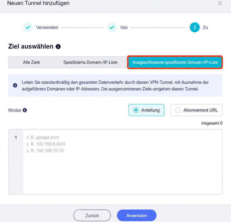

  4. Wählen Sie das Datenverkehrsziel und klicken Sie dann auf Apply.
    Es gibt drei Optionen:

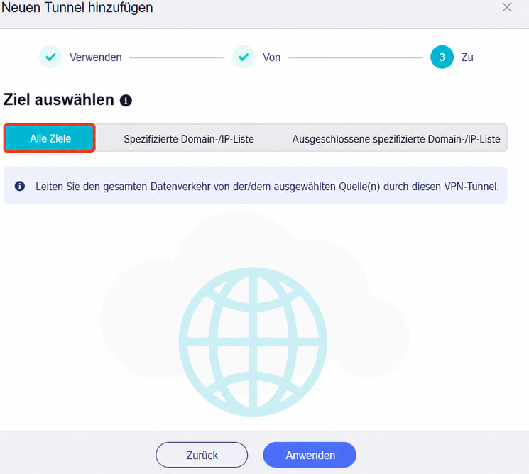

    • All Targets: Wenn ausgewählt, wird Datenverkehr, der dieser Regel entspricht, zu allen Zielen geleitet. all targets

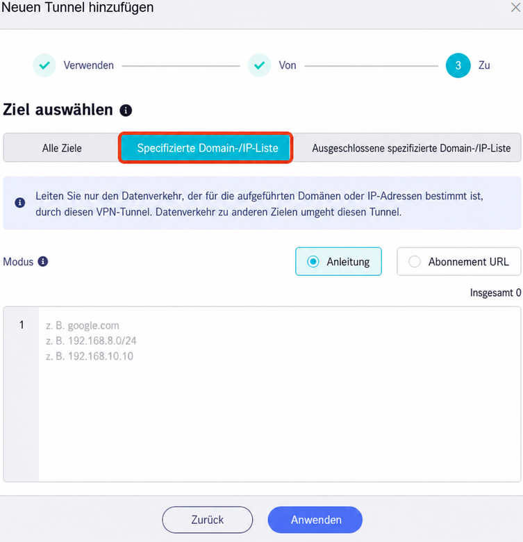

    • Specified Domain / IP List: Wenn ausgewählt, wird Datenverkehr, der dieser Regel entspricht, zu bestimmten Domains oder IP-Adressen geleitet. Sie müssen diese manuell eingeben. specified domain ip
    • Exclude specified Domain / IP List: Wenn ausgewählt, wird Datenverkehr, der dieser Regel entspricht, nicht zu bestimmten Domains oder IP-Adressen geleitet. Sie müssen diese manuell eingeben. exclude specified domain ip

  1. Wählen Sie das VPN-Profil.
    Wenn Sie sich mit Anmeldedaten eines integrierten VPN-Dienstes angemeldet oder eine Konfigurationsdatei hochgeladen haben, werden die verfügbaren Profile hier aufgelistet. Andernfalls gehen Sie zu VPN Client Profile, um sich mit Ihren Anmeldedaten anzumelden oder eine Konfigurationsdatei manuell hochzuladen.
    Nehmen wir PureVPN als Beispiel. Wählen Sie ein oder mehrere Profile aus und passen Sie deren Priorität rechts nach Bedarf an.
    case 1 profile

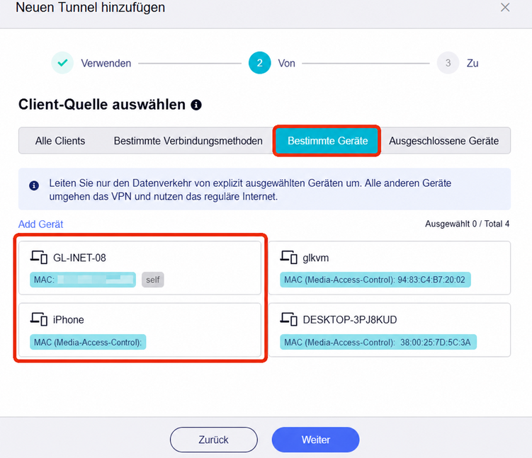

  2. Wählen Sie die Client-Quelle.
    Klicken Sie auf die Registerkarte Specified Devices, wählen Sie die Geräte aus, die das VPN verwenden sollen, und klicken Sie dann auf Next.

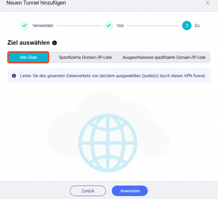

  3. Wählen Sie das Datenverkehrsziel.
    Klicken Sie auf die Registerkarte All Targets, legen Sie sie als Datenverkehrsziel fest und klicken Sie dann auf Apply.

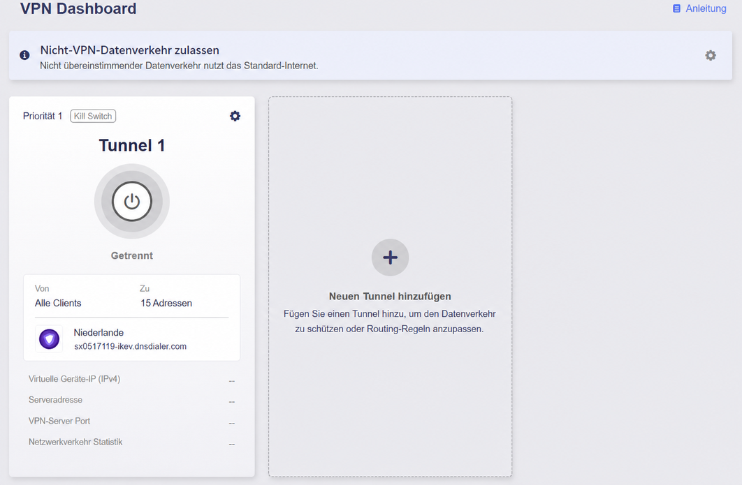

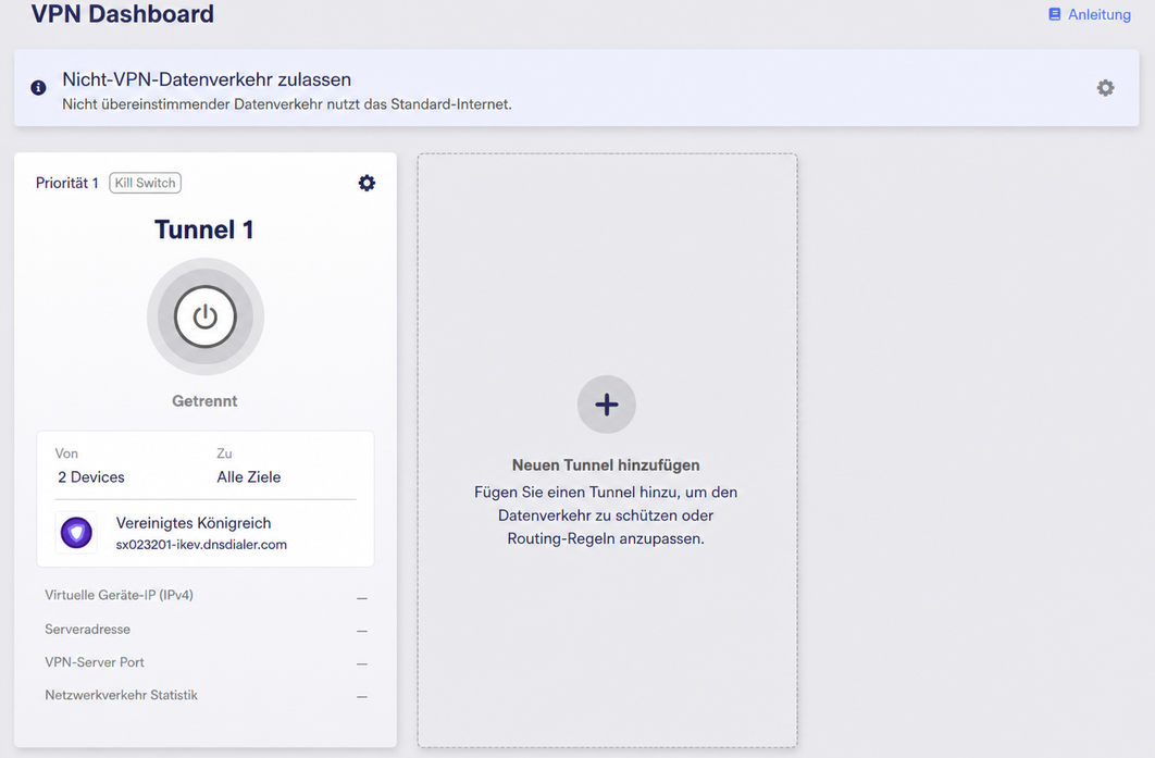

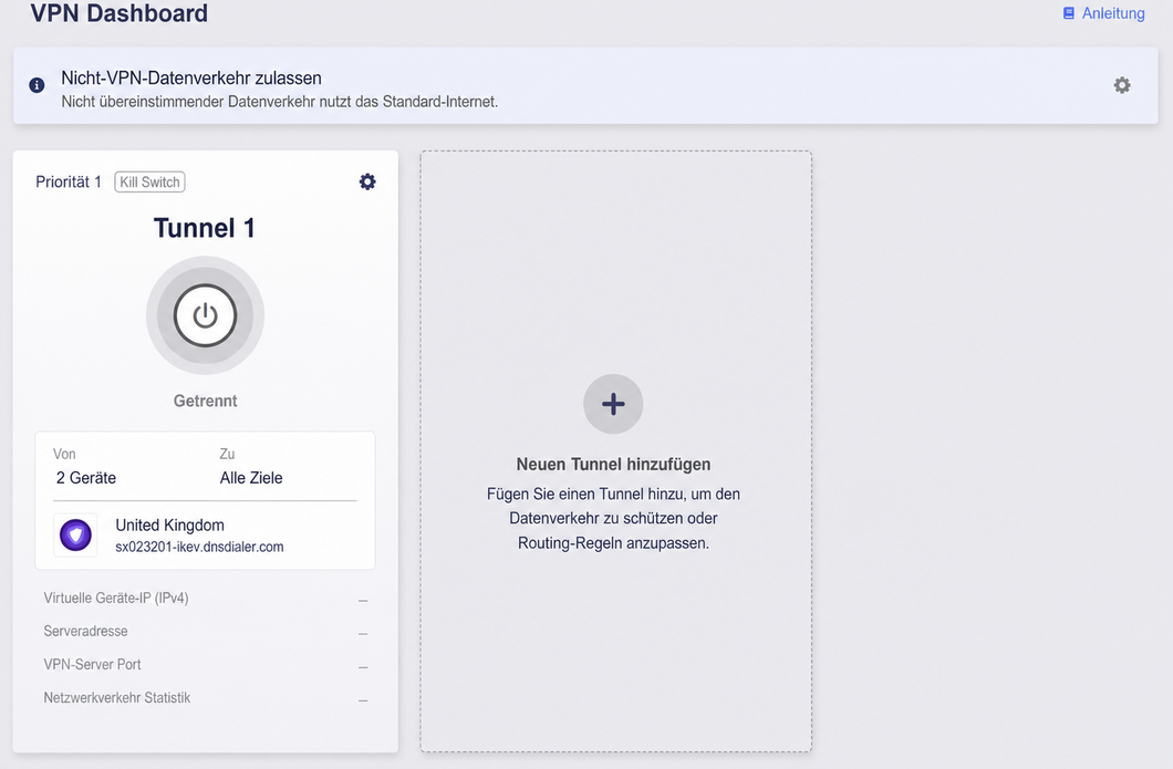

  4. Sie werden zum VPN Dashboard weitergeleitet. Der VPN-Tunnel wurde nun erfolgreich hinzugefügt, wie unten gezeigt.
    case 1 dashboard
  5. Stellen Sie sicher, dass der Kill Switch für diesen Tunnel aktiviert ist. Wenn die VPN-Verbindung unerwartet unterbrochen wird, wird der Internetzugriff für Datenverkehr, der diesem Tunnel entspricht, blockiert, um DNS-Lecks und IP-Tracking zu verhindern.
    case 1 kill switch1
    case 1 kill switch2

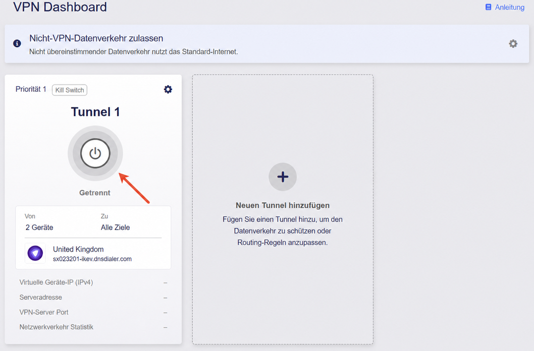

  7. Klicken Sie auf die mittlere Schaltfläche, um diesen Tunnel zu aktivieren.
    case 1 connect

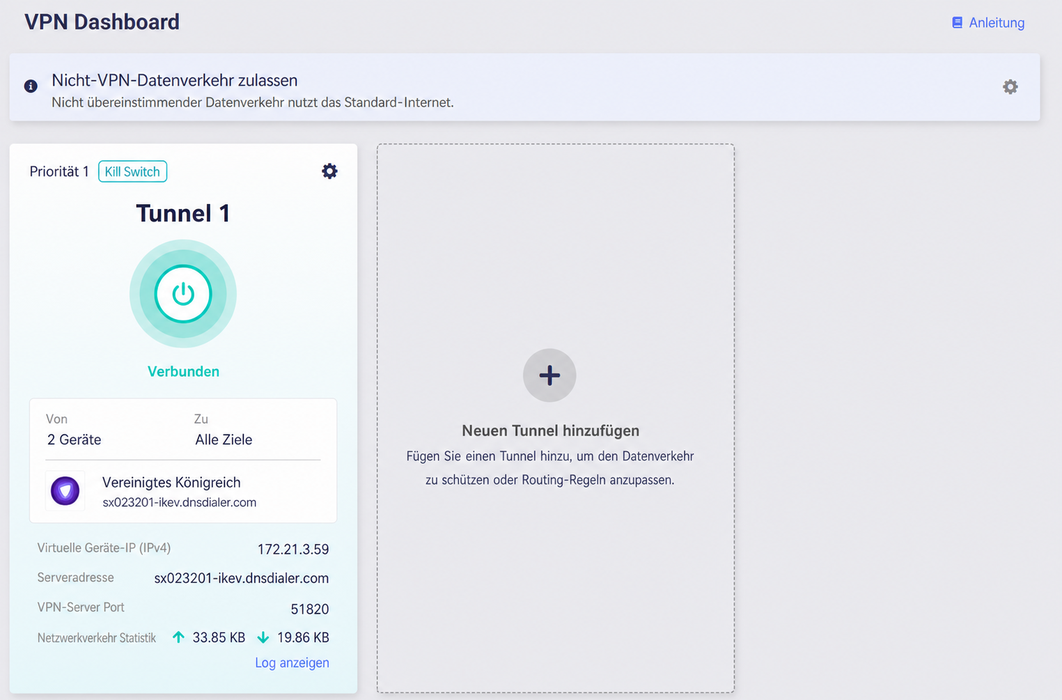

  8. Sobald die Verbindung hergestellt ist, zeigt die Seite die VPN-Verbindungsdetails an, einschließlich VPN-Richtlinie, Datenverkehrsstatistiken, Serveradresse, Listening-Port und virtueller IP-Adresse.
    case 1 connected
    Jetzt greifen nur zwei bestimmte Geräte über VPN auf das Internet zu. Wenn die VPN-Verbindung unerwartet unterbrochen wird, wird der Internetzugriff für diese Geräte blockiert, um DNS-Lecks und IP-Tracking zu verhindern. Alle anderen Geräte greifen stattdessen über das lokale WAN auf das Internet zu.

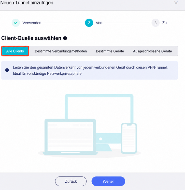

    Klicken Sie auf die Registerkarte All Clients, legen Sie sie als Client-Quelle für Tunnel 1 fest und klicken Sie dann auf Next.
    case 2 source1

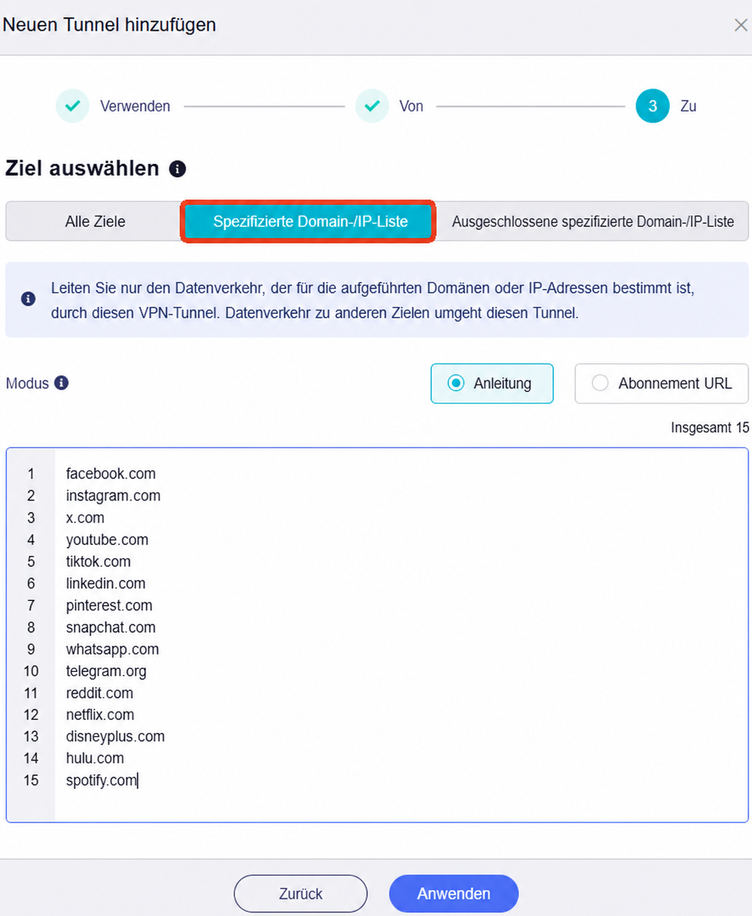

    Klicken Sie auf die Registerkarte Specified Domain / IP List, geben Sie wie unten gezeigt Domains einiger gängiger Social-Media- und Streaming-Dienste ein und klicken Sie dann auf Apply.

  4. Sie werden zum VPN Dashboard weitergeleitet. VPN-Tunnel 1 wurde nun erfolgreich hinzugefügt.
    case 2 tunnel 1

  8. Wählen Sie die Client-Quelle.
    Klicken Sie auf die Registerkarte All Clients, legen Sie sie als Client-Quelle für Tunnel 2 fest und klicken Sie dann auf Next.
    case 2 source2

    Klicken Sie auf die Registerkarte All Targets, legen Sie sie als Datenverkehrsziel für Tunnel 2 fest und klicken Sie dann auf Apply.

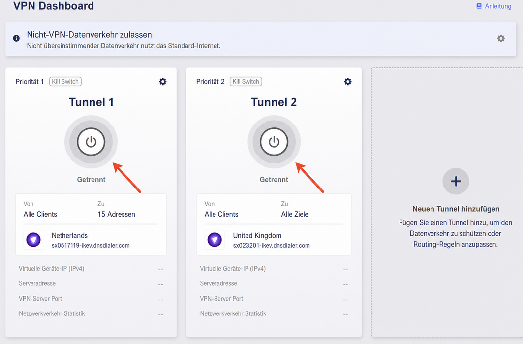

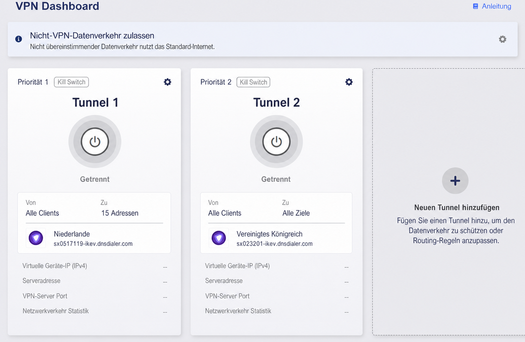

  10. Sie werden zum VPN Dashboard weitergeleitet. VPN-Tunnel 2 wurde nun erfolgreich hinzugefügt.
    case 2 tunnel 2

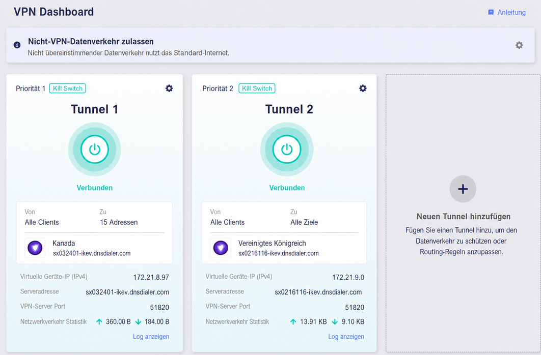

  13. Klicken Sie auf die mittlere Schaltfläche, um Tunnel 1 und Tunnel 2 zu aktivieren.
    case 2 connect
  14. Sobald die Verbindung hergestellt ist, zeigt die Seite die VPN-Verbindungsdetails an, einschließlich VPN-Richtlinie, Datenverkehrsstatistiken, Serveradresse, Listening-Port und virtueller IP-Adresse.
    case 2 connected
    Jetzt verwenden alle Geräte VPN Tunnel 1 beim Zugriff auf die angegebenen Domains und VPN Tunnel 2 für den gesamten übrigen Internetzugriff. Wenn die VPN-Tunnel unerwartet unterbrochen werden, wird der Internetzugriff für alle Geräte blockiert, um DNS-Lecks und IP-Tracking zu verhindern.

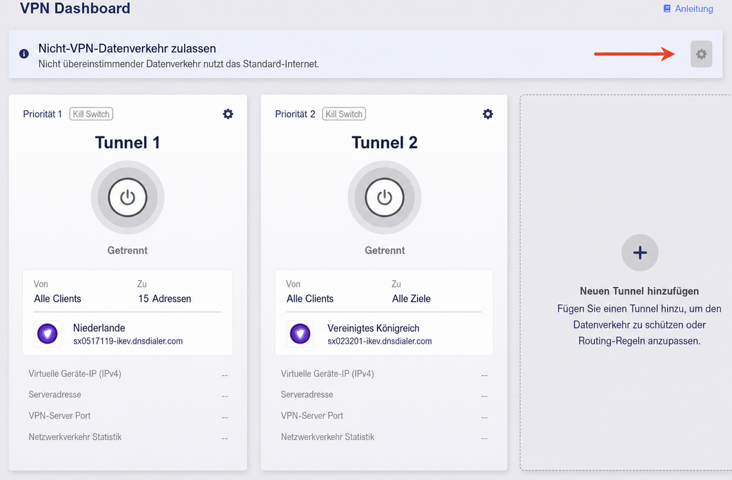

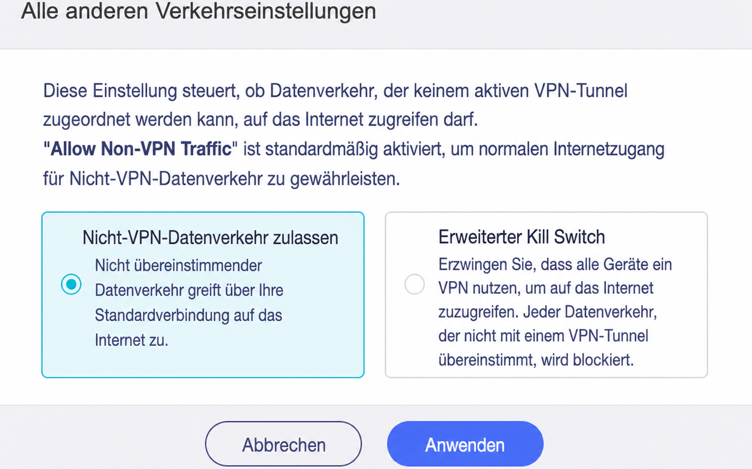

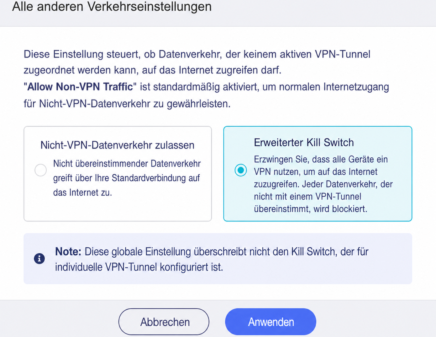

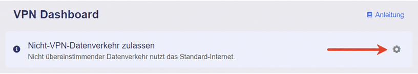

All Other Traffic
Klicken Sie auf das Zahnrad-Symbol oben rechts, um die Richtlinie für den Datenverkehr einzurichten, der keinem VPN-Tunnel entspricht.
all other traffic

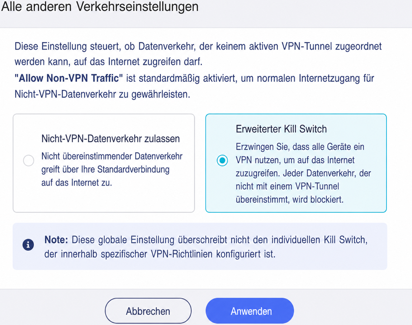

Diese Richtlinie steuert, ob Datenverkehr, der keiner Ihrer VPN-Tunnel-Gruppen entspricht, auf das Internet zugreifen kann oder nicht. Sie hat zwei Optionen: Allow Non-VPN Traffic und Enhanced Kill Switch.
  • Allow Non-VPN Traffic: Standardmäßig aktiviert, um normalen Internetzugriff für Nicht-VPN-Datenverkehr sicherzustellen.
    allow non-vpn traffic
  • Enhanced Kill Switch: Zwingt alle Geräte, über ein VPN auf das Internet zuzugreifen. Jeder Datenverkehr, der keinem VPN-Tunnel entspricht, wird blockiert. Diese globale Einstellung setzt den für einzelne VPN-Tunnel konfigurierten Kill Switch nicht außer Kraft.
    enhanced killswitch

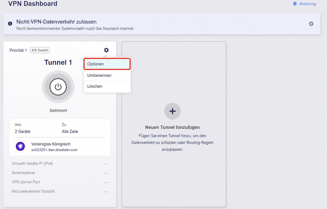

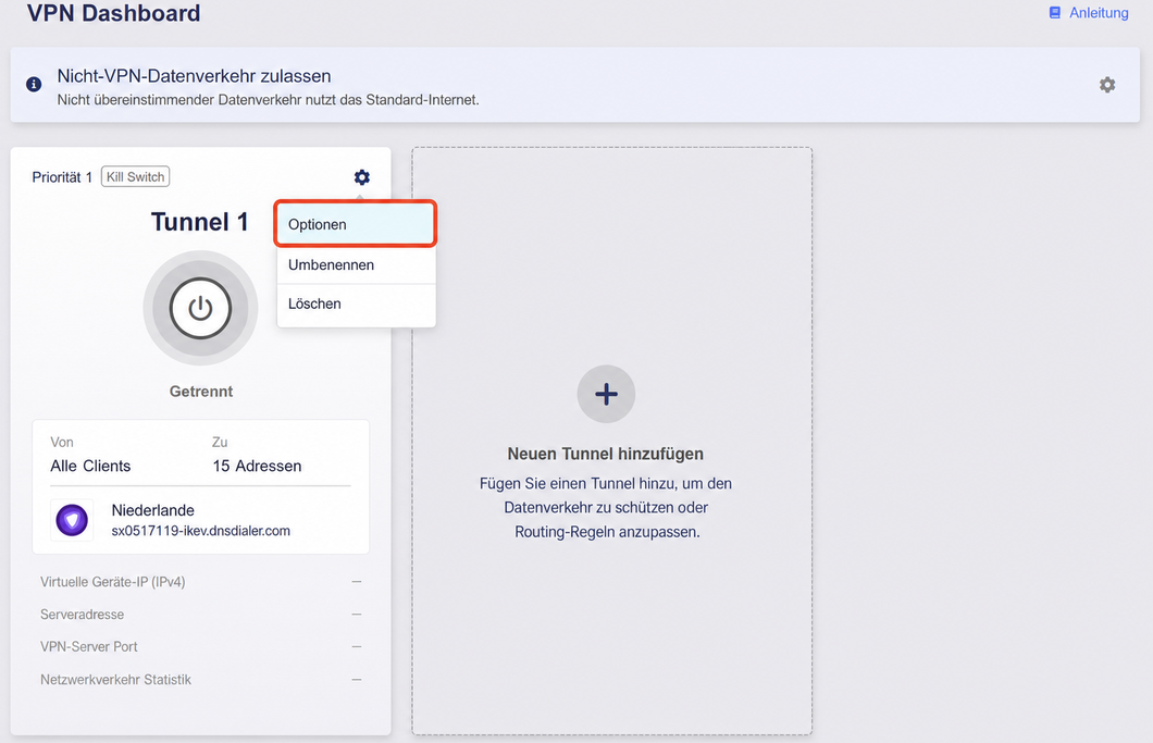

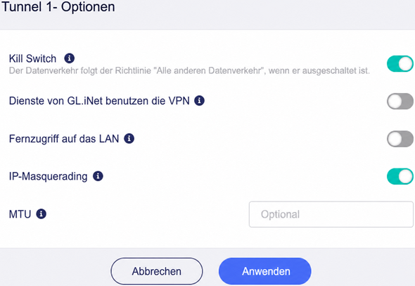

Tunnel-Optionen

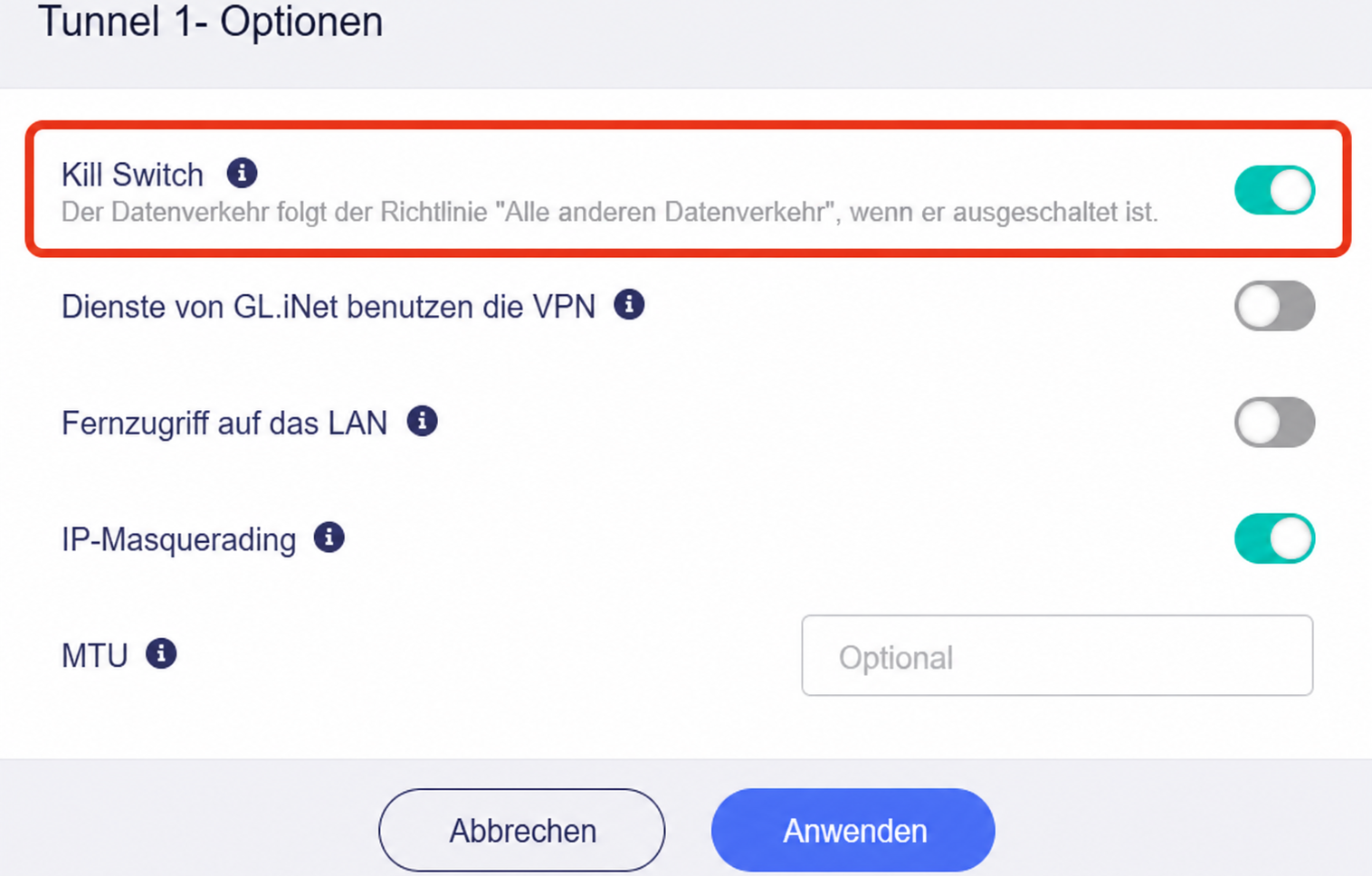

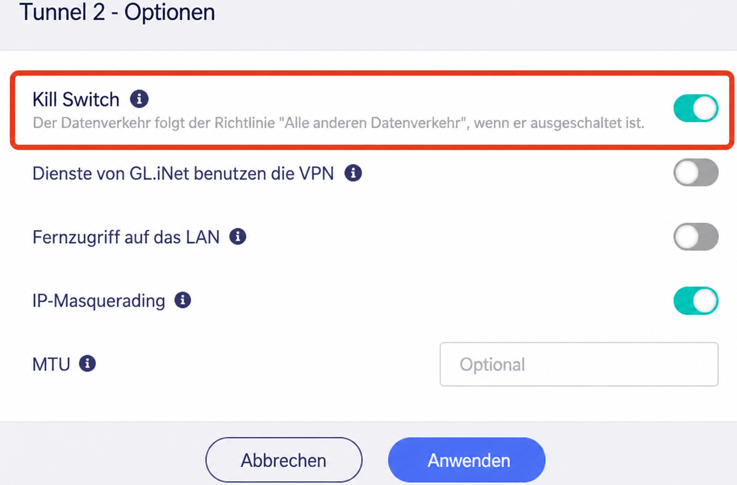

Sie können für jeden VPN-Tunnel erweiterte Einstellungen konfigurieren, z. B. VPN Kill Switch, IP-Maskierung und MTU.
Klicken Sie auf das Zahnrad-Symbol in einer Tunnel-Gruppe und wählen Sie Options.
tunnel options1
tunnel options2
  • Kill Switch: Falls aktiviert, wird Datenverkehr, der diesem VPN-Tunnel entspricht, blockiert, wenn die VPN-Verbindung unerwartet ausfällt. Falls deaktiviert, erfolgt für diesen Datenverkehr ein Failover auf den All Other Traffic Tunnel.
  • Services from GL.iNet Use VPN: Falls aktiviert, übertragen die Dienste GoodCloud, DDNS und rtty Pakete über VPN-Tunnel. Diese Option ist standardmäßig deaktiviert, da diese Dienste normalerweise die echte IP-Adresse des Geräts benötigen, um ordnungsgemäß zu funktionieren.
  • Allow Remote Access to the LAN Subnet: Falls aktiviert, wird der Fernzugriff auf diesen Router und seine LAN-Geräte über das VPN erlaubt. Dazu muss der VPN-Server eine Route zurück zu seinem LAN-Subnetz bekannt geben.
  • IP Masquerading: Falls aktiviert, werden die Quell-IP-Adressen von LAN-Clients auf die VPN-Tunnel-IP des Routers umgeschrieben. Deaktivieren Sie diese Option nur bei Site-to-Site-Setups, bei denen die Gegenstelle Ihre LAN-Subnetze kennt.
    Wie unten dargestellt: Wenn IP-Maskierung aktiviert ist und der Laptop (192.168.10.200) im Reise-LAN Datenverkehr über den Tunnel an das NAS (192.168.8.100) im Heim-LAN sendet, schreibt der Reiserouter die Quell-IP von 192.168.10.200 in die Tunneladresse des VPN-Clients 10.1.0.2 um. Die Serverseite sieht dadurch, dass der Datenverkehr vom Client stammt und nicht aus dessen lokalem LAN.
    ip masquerading
  • MTU: Der MTU-Wert, den Sie für den Tunnel festlegen, überschreibt die MTU-Einstellungen in der Konfigurationsdatei.

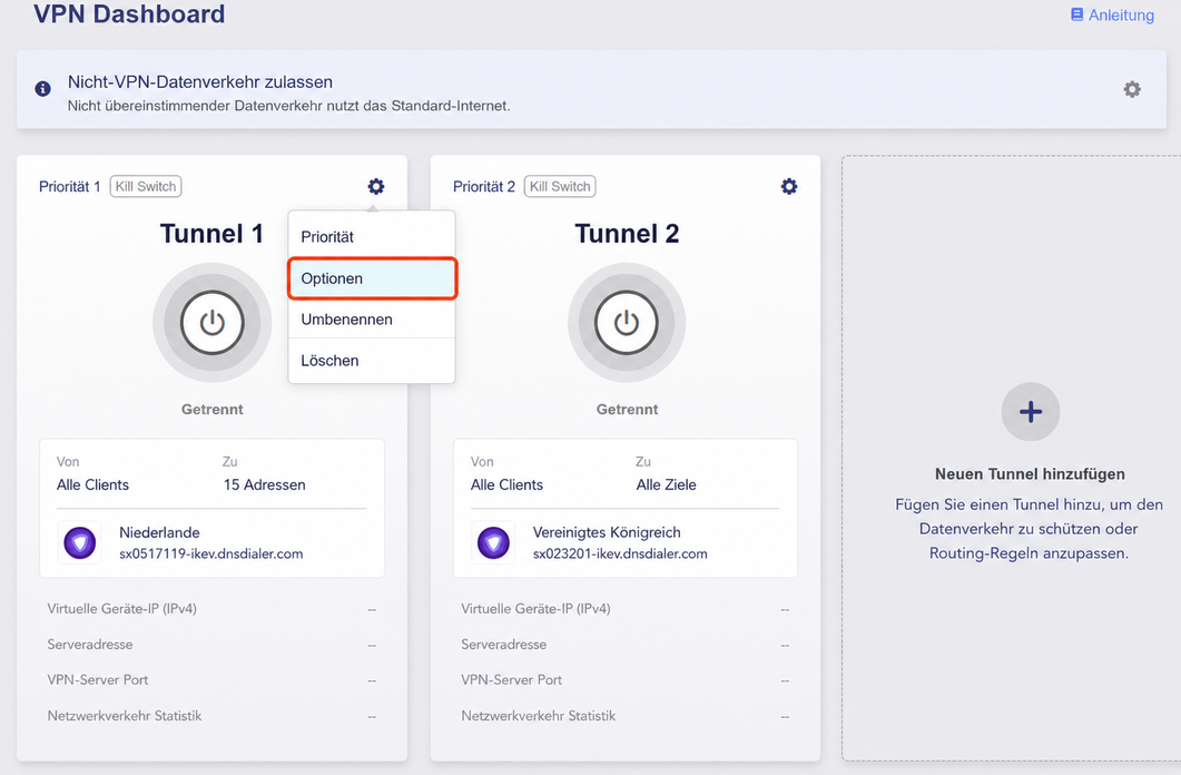

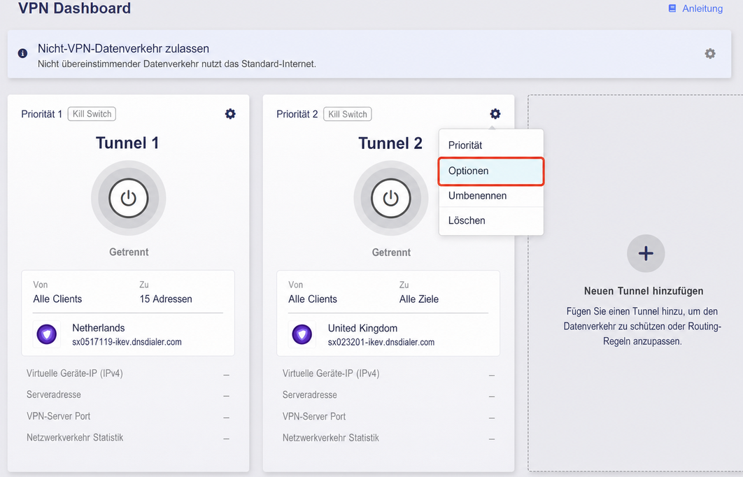

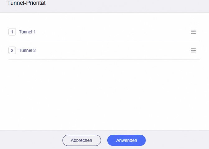

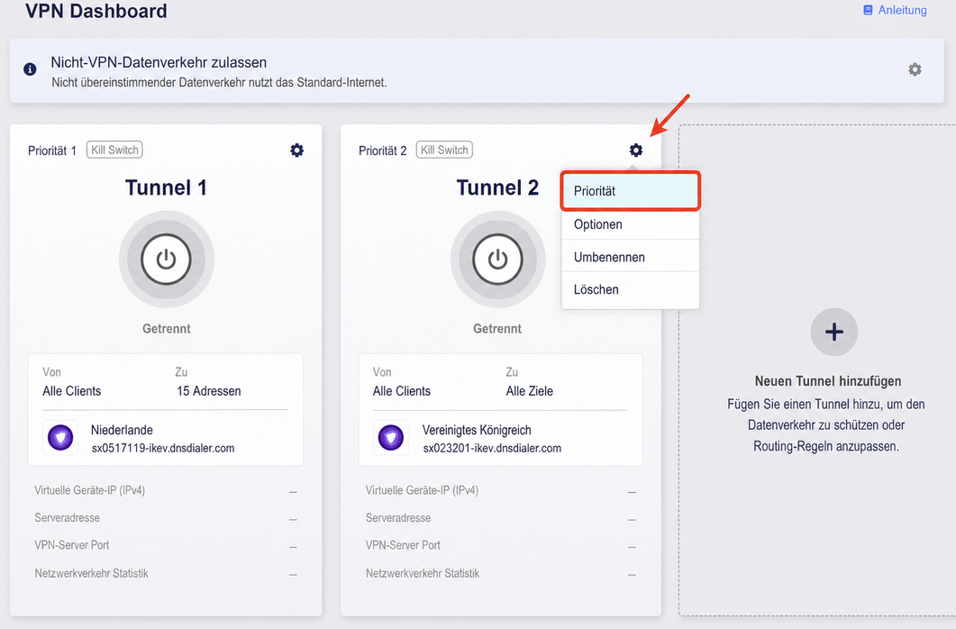

Tunnel-Priorität
Um die Tunnel-Priorität anzupassen, klicken Sie auf das Zahnrad-Symbol in einer Tunnel-Gruppe und wählen Sie Priority.
priority1
Klicken Sie auf das Drei-Linien-Symbol rechts und halten Sie es gedrückt, um die Tunnel neu anzuordnen, und klicken Sie dann auf Apply.
priority2

  5. Im All Other Traffic Tunnel bestimmen verschiedene Modi, ob der Datenverkehr, der nicht dem VPN-Tunnel entspricht, auf das Internet zugreifen kann.
    • Allow Non-VPN Traffic: Diese Option ist standardmäßig aktiviert, damit Datenverkehr, der nicht den VPN-Tunneln entspricht, weiterhin über das lokale WAN auf das Internet zugreifen kann.
    • Enhanced Kill Switch: Diese Option zwingt alle Geräte, über ein VPN auf das Internet zuzugreifen. Jeder Datenverkehr, der keinem VPN-Tunnel entspricht, wird blockiert. Diese globale Einstellung setzt den für einzelne VPN-Tunnel konfigurierten Kill Switch nicht außer Kraft. Kurz gesagt: Sie verstärkt den Kill Switch und blockiert den regulären Internetzugriff, um IP-Lecks zu verhindern.
