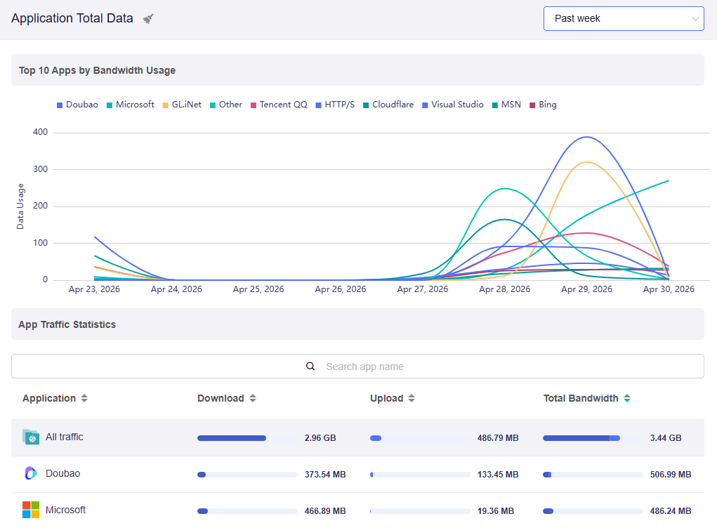

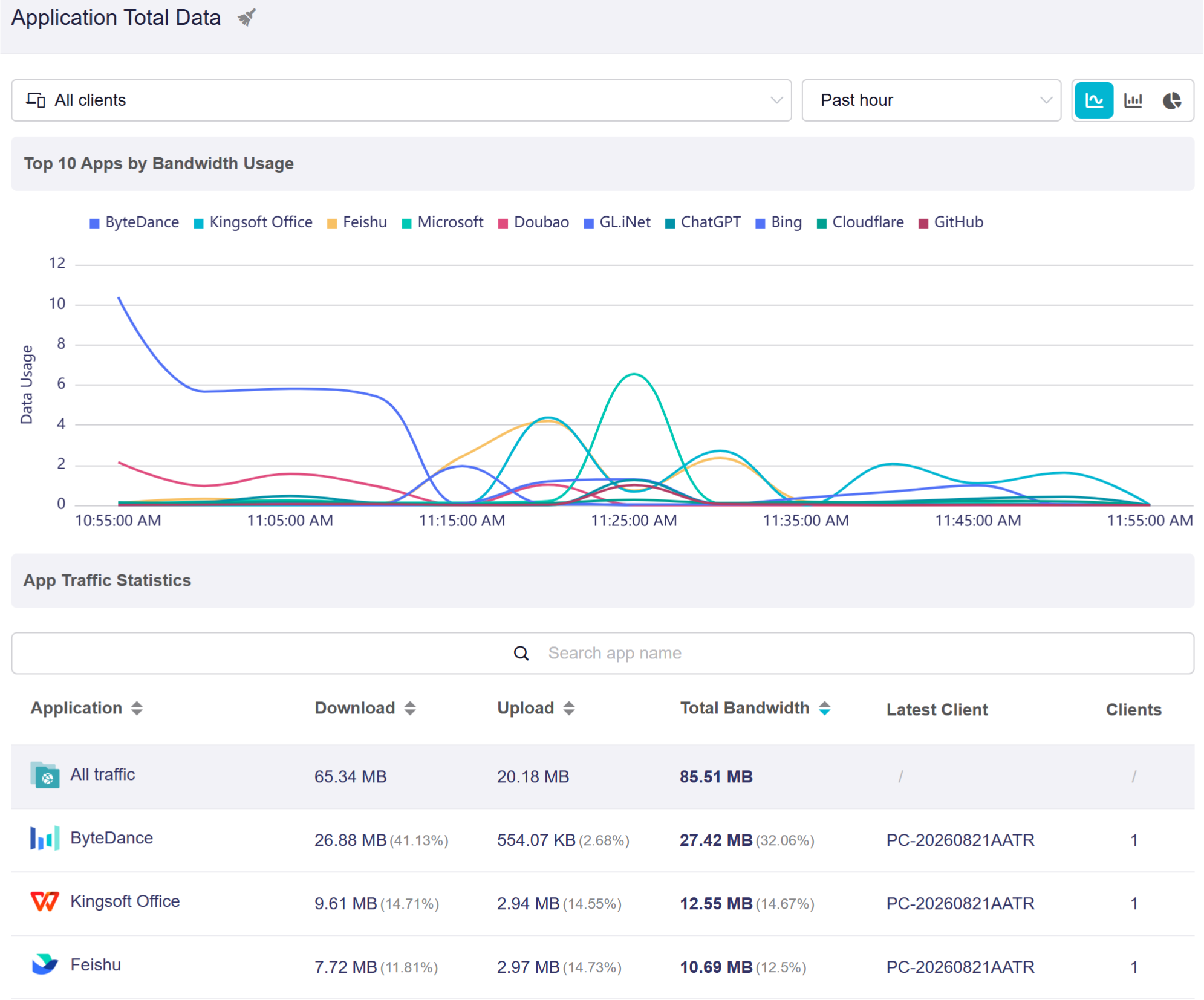

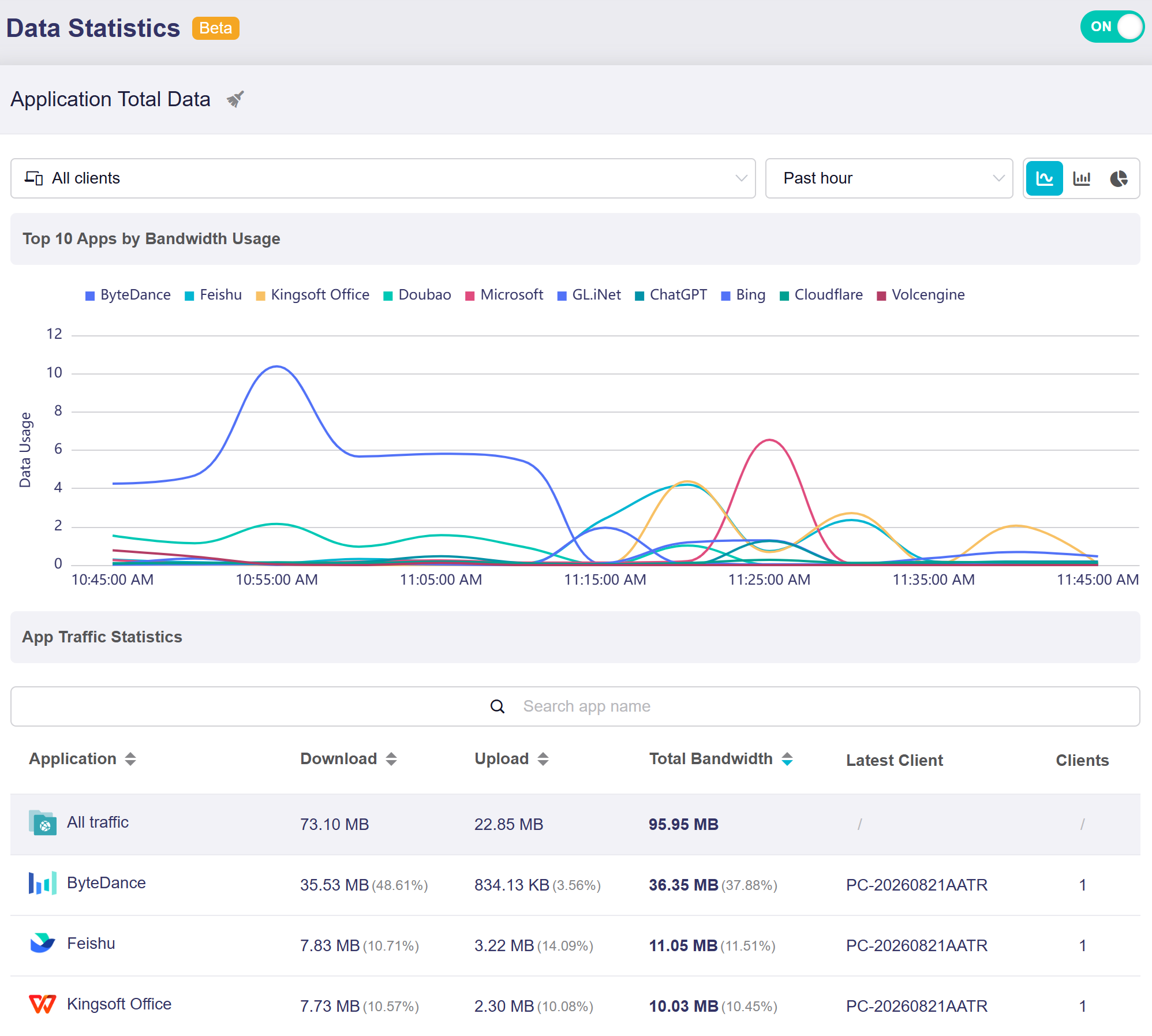

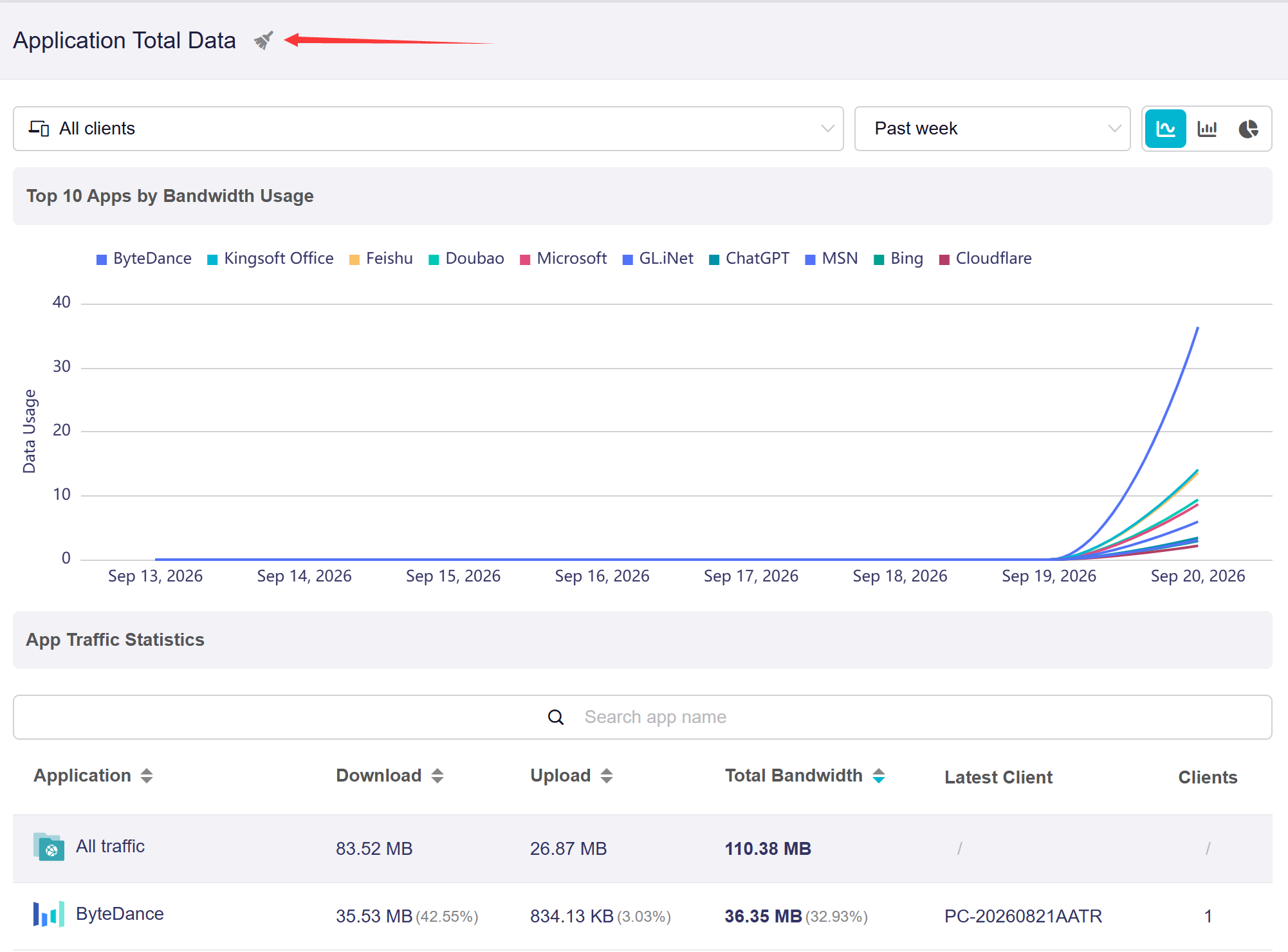

Aktivieren Sie den Schalter oben rechts, um Application Total Data anzuzeigen.
data statistics
Die Seite besteht aus zwei Bereichen:
  • Top 10 Apps by Bandwidth Usage: Ein zeitbasiertes Trenddiagramm zeigt den Bandbreitenverbrauch der zehn am stärksten genutzten Anwendungen im ausgewählten Zeitraum.
    Bewegen Sie den Mauszeiger über das Diagramm, um den Datenverbrauch dieser Anwendungen zu einem bestimmten Zeitpunkt anzuzeigen.
    top10 apps chart

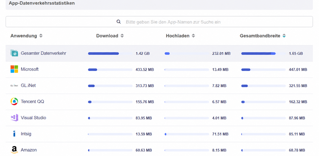

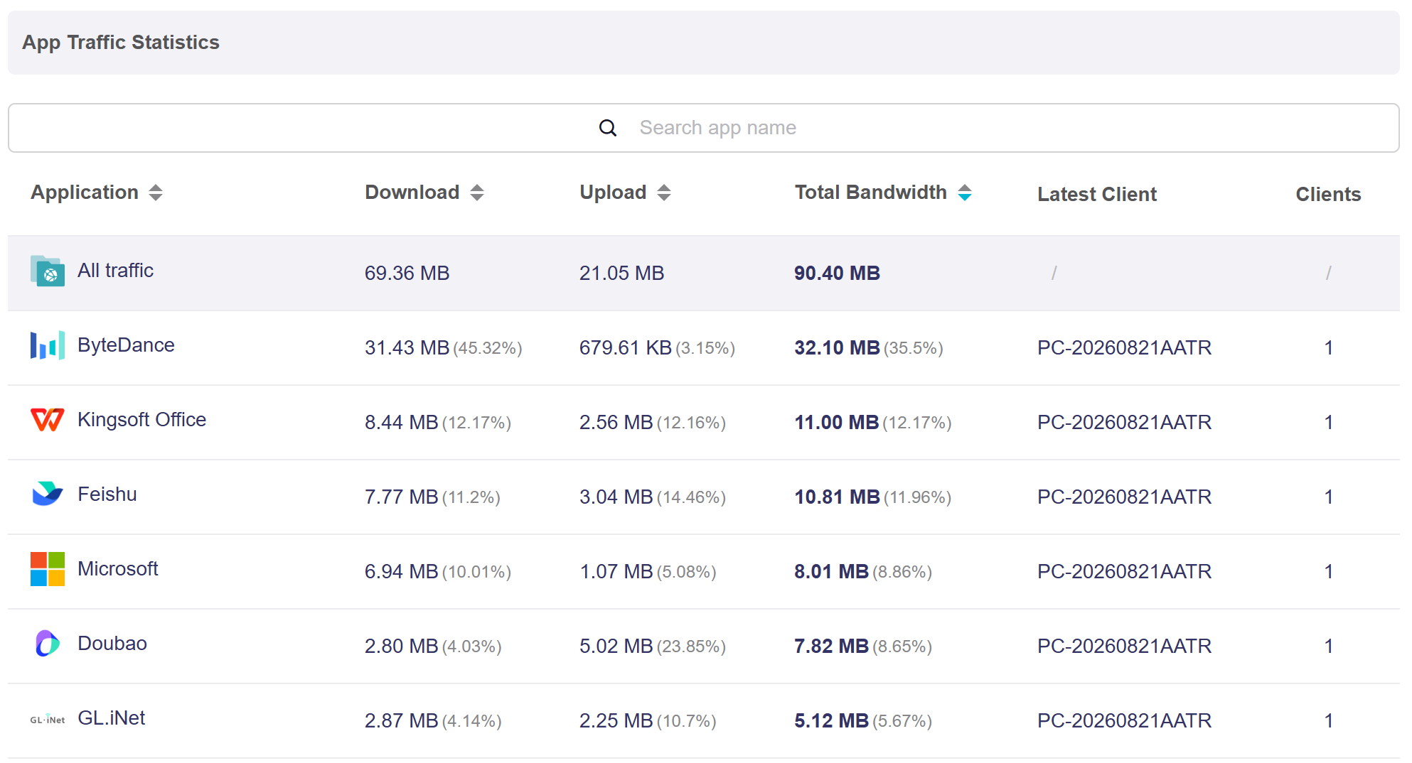

  • App Traffic Statistics: Zeigt für jede Anwendung detaillierte Datenverkehrswerte einschließlich Download, Upload und Total Bandwidth an. Über die Suchleiste können Sie nach bestimmten Apps suchen.
    Klicken Sie neben einer Spaltenüberschrift auf den Sortierpfeil, um die Liste auf- oder absteigend zu sortieren.
    app traffic stat

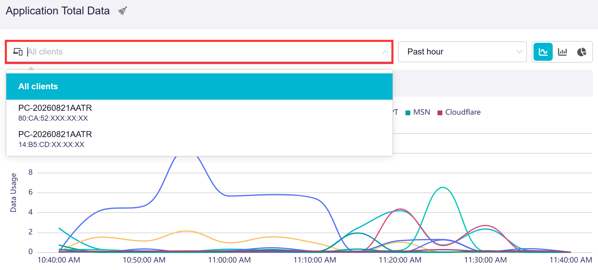

Client-Auswahl
Mit der Client-Auswahl können Sie einen bestimmten Client auswählen oder die Standardeinstellung All clients beibehalten. Diagramm und Statistiktabelle werden automatisch aktualisiert und zeigen nur die Daten des ausgewählten Geräts an.
Hinweis: Diese Funktion wurde mit Firmware v4.11 eingeführt.
client selector

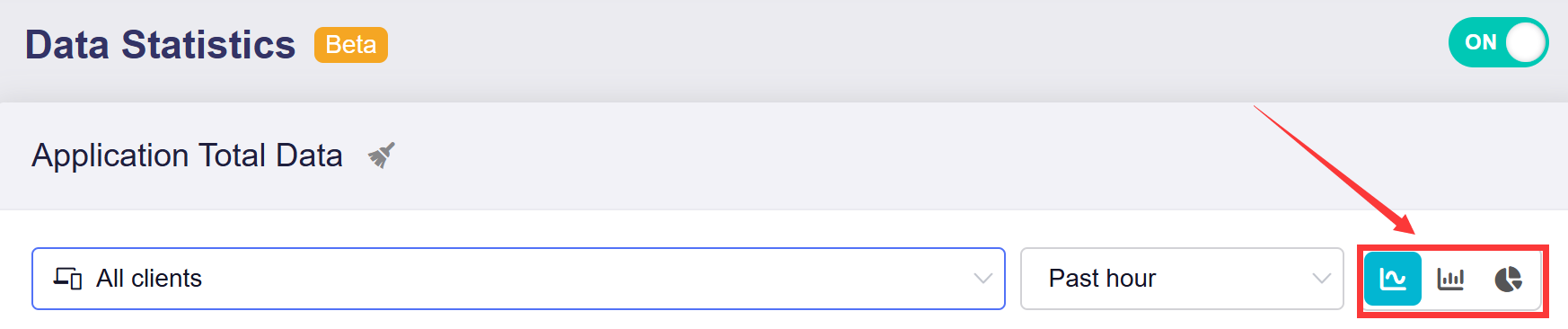

Diagrammansicht wechseln
Beim Anzeigen der App Traffic Statistics können Sie den Diagrammtyp nach Bedarf wechseln.
switch chart views

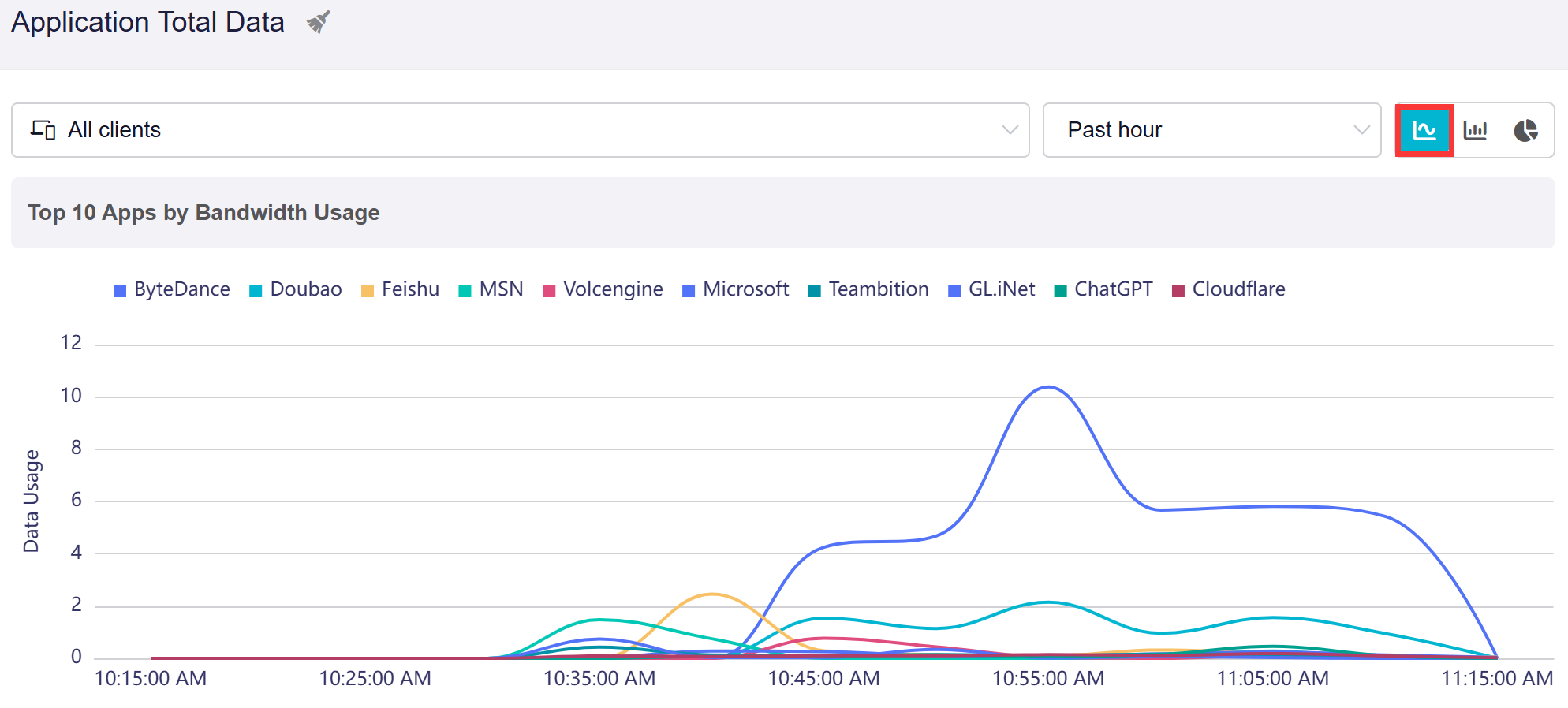

  • Liniendiagramm: Zeigt den Bandbreitenverbrauch im ausgewählten Zeitraum. Durchgehende Kurven verdeutlichen Änderungen im Zeitverlauf.
    Line chart

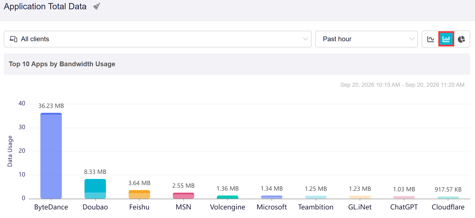

  • Balkendiagramm: Vergleicht den Bandbreitenverbrauch der Anwendungen direkt miteinander.
    Bar chart

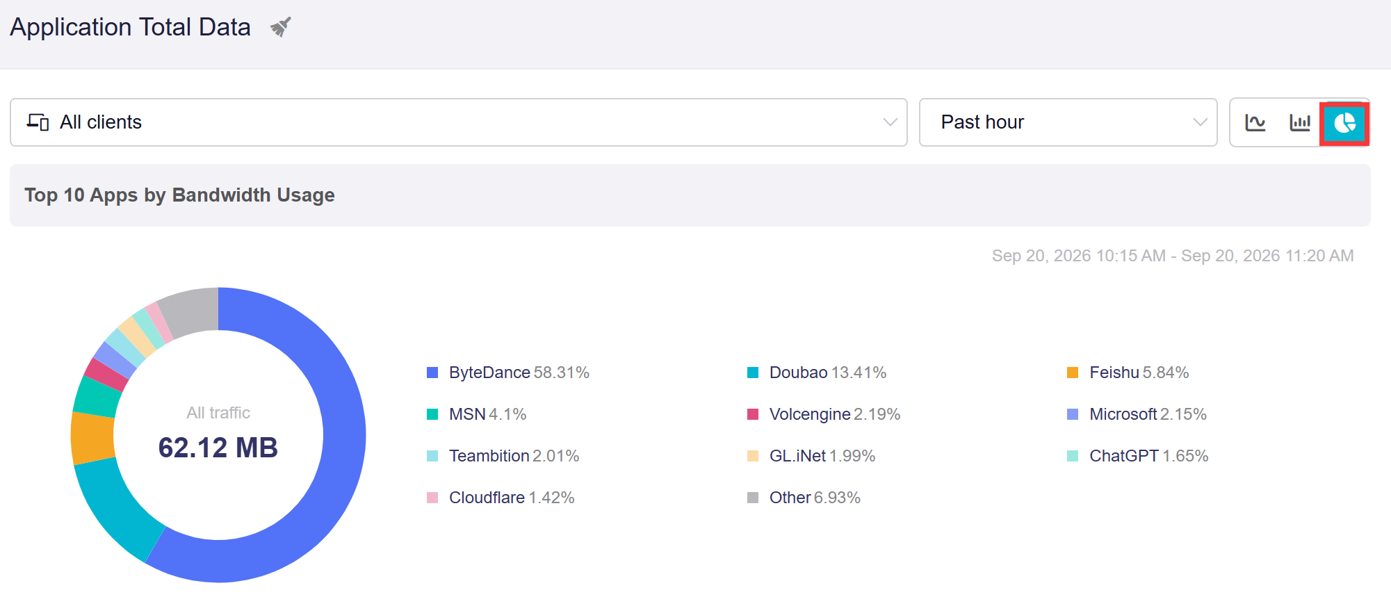

  • Kreisdiagramm: Teilt den gesamten Bandbreitenverbrauch in prozentuale Anteile auf.
    pie chart

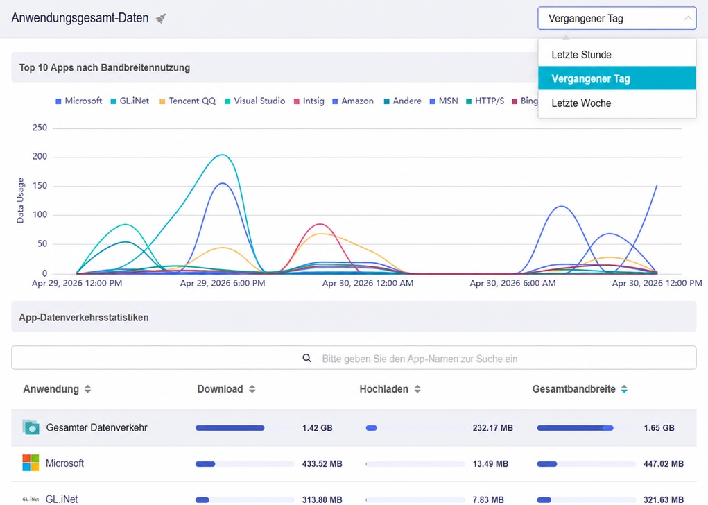

Zeitbereich wechseln

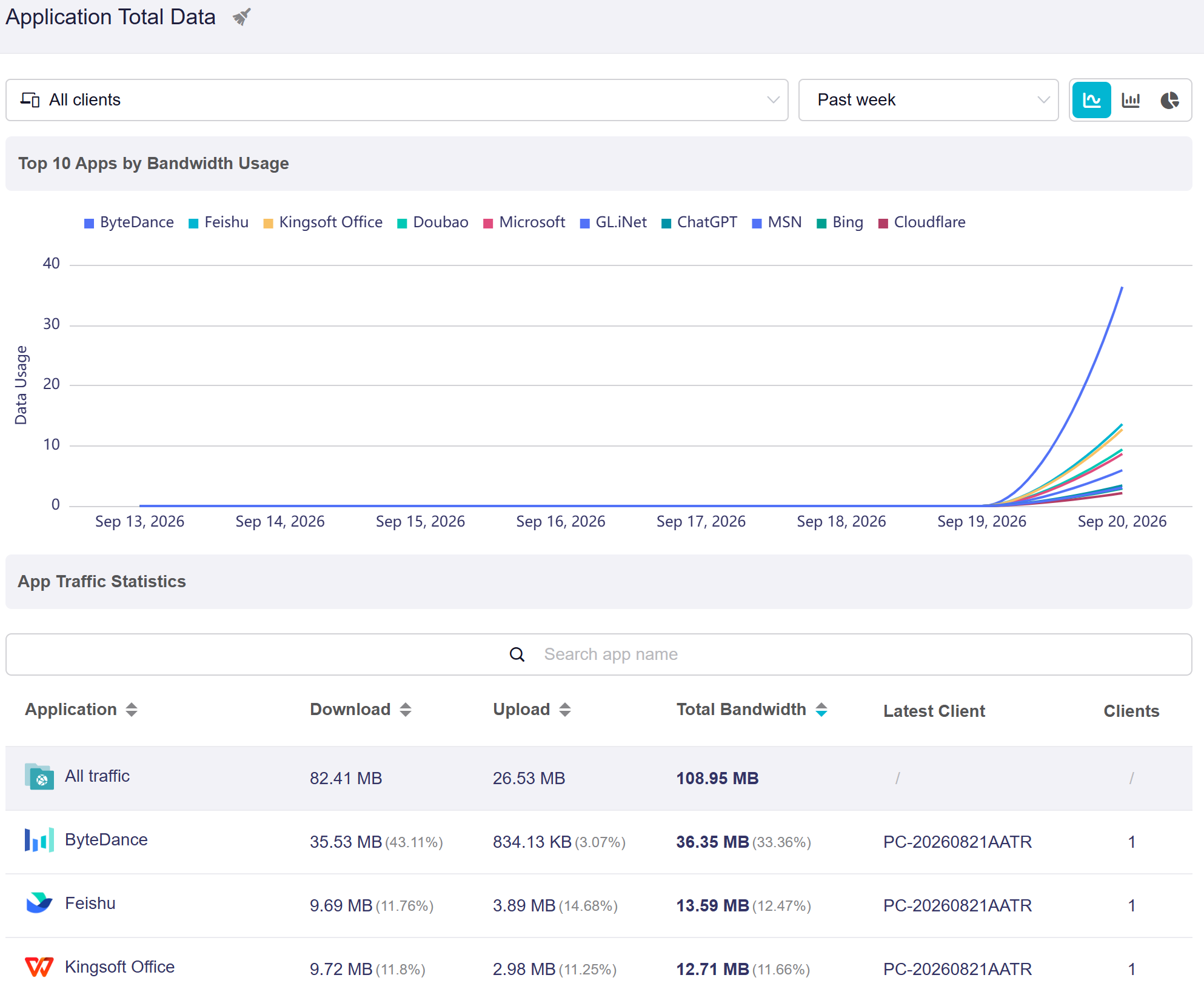

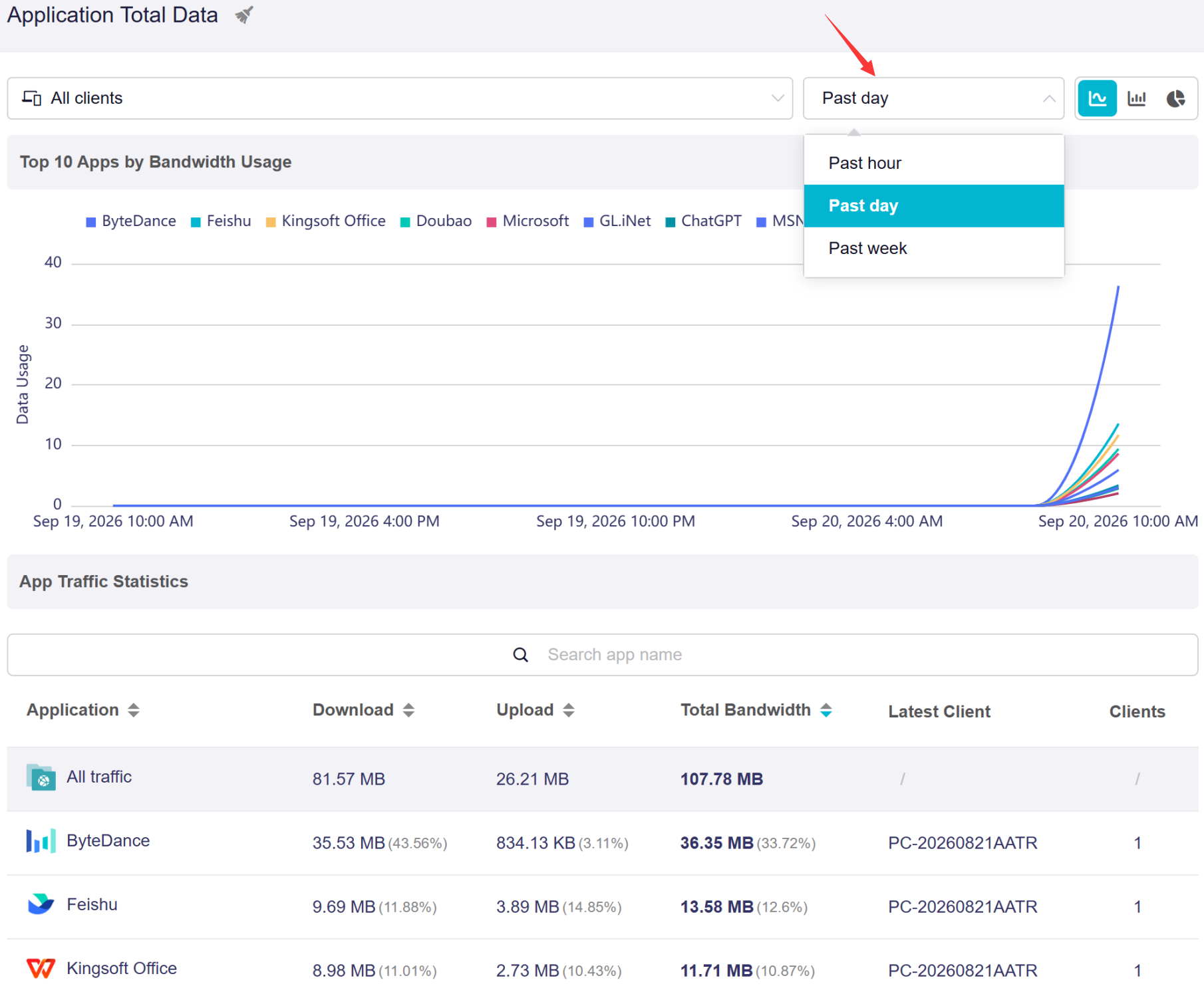

Sie können zwischen Past hour, Past day und Past week wechseln.
select time range

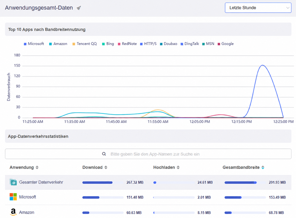

Der ausgewählte Zeitraum bestimmt die Darstellung:
  • Detailansicht (z. B. Past Hour): Das Diagramm zeigt feine Schwankungen in Echtzeit, sodass plötzliche Bandbreitenspitzen leicht zu erkennen sind.
    past hour
  • Gesamtübersicht (z. B. Past Day oder Past Week): Das Diagramm fasst die Daten auf einer längeren Zeitachse zusammen und zeigt den allgemeinen Datenverkehrstrend.
    past week

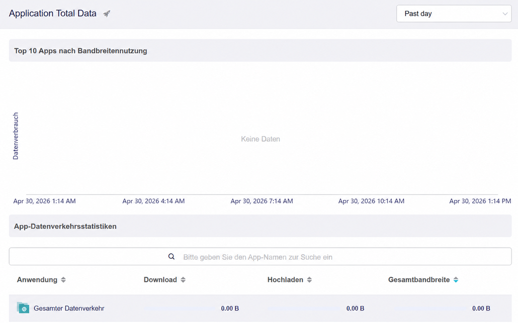

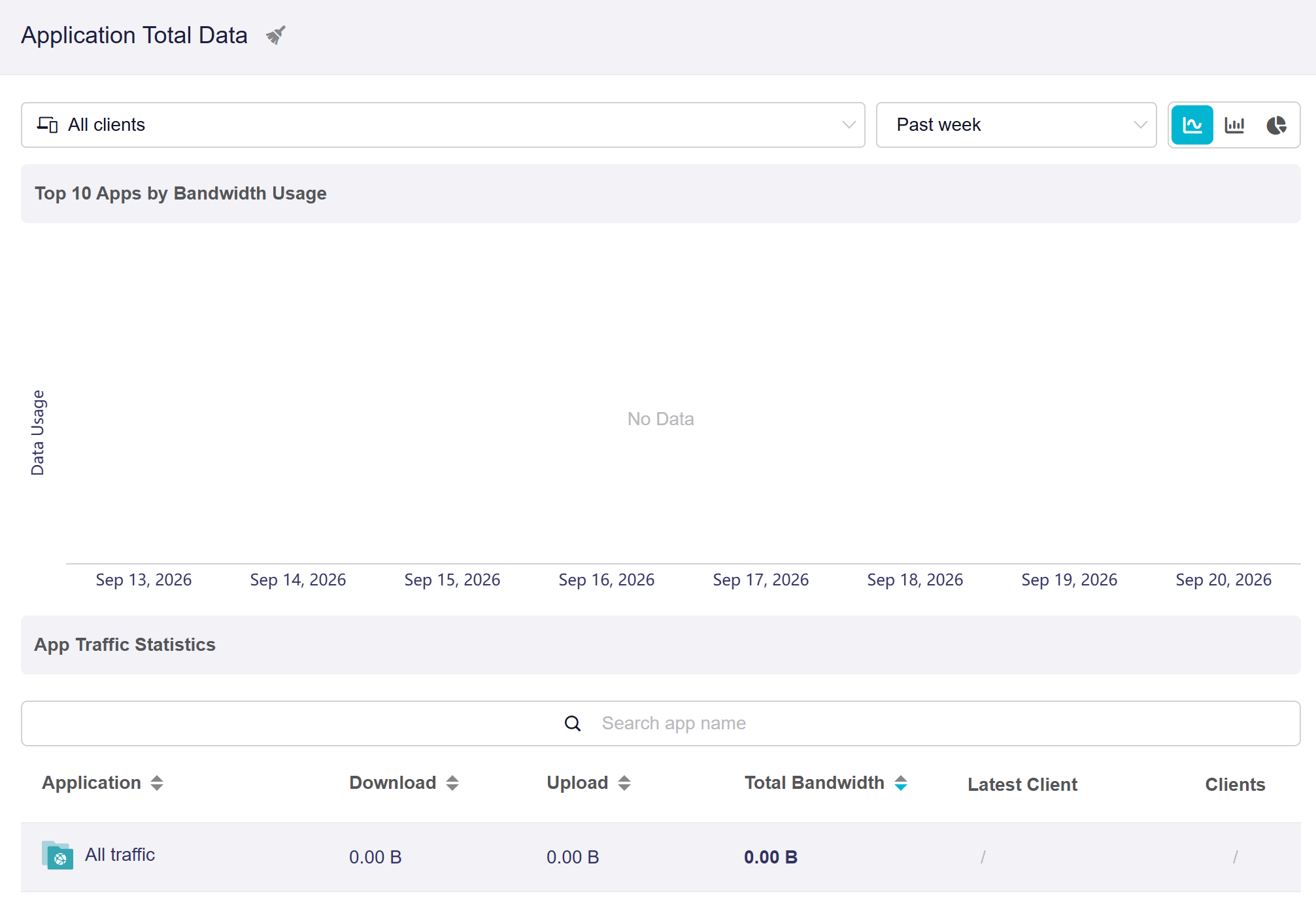

Statistiken löschen
Klicken Sie oben links auf das Besensymbol, um die Statistiken zu löschen.
clear data 1
Nach dem Löschen wird die Seite wie unten dargestellt aktualisiert. Es kann einen Moment dauern, bis neue Statistiken geladen werden.
clear data 2

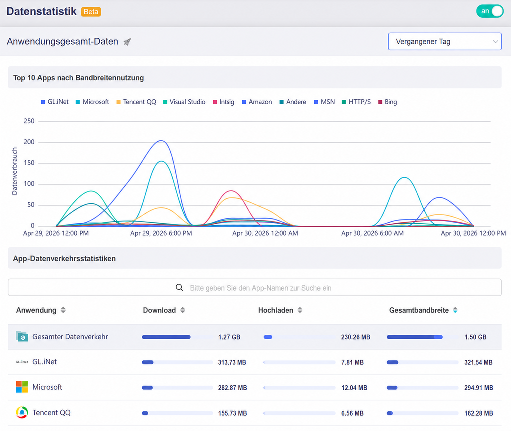

Für Firmware v4.9 bis v4.10
Schalten Sie den Schalter oben rechts ein, um Application Total Data anzuzeigen.
data statistics

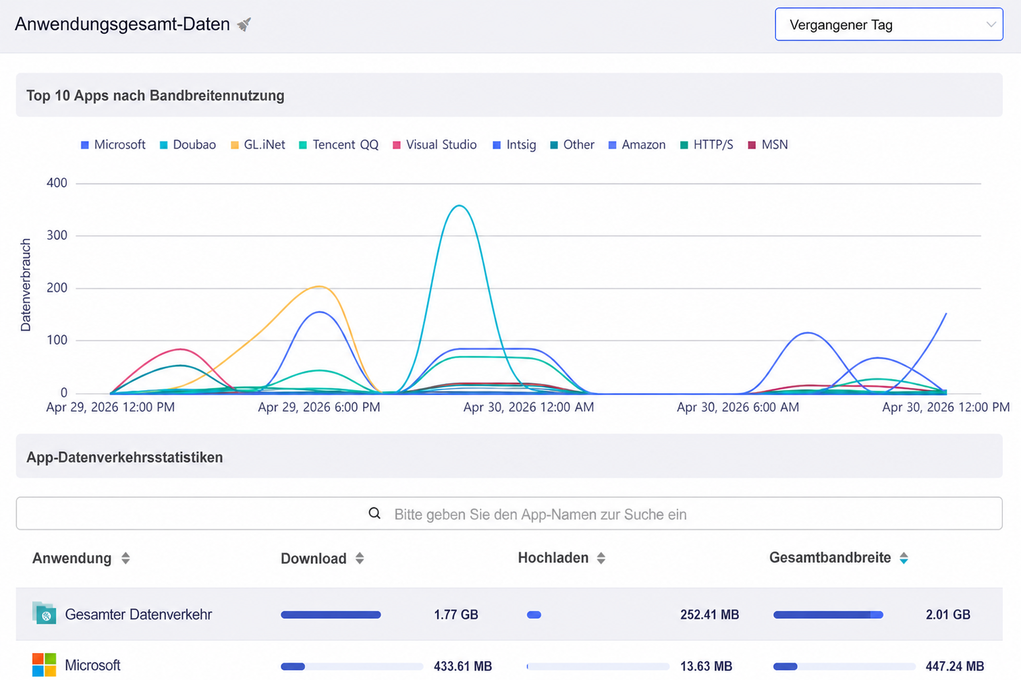

Diese Seite besteht aus zwei Bereichen:

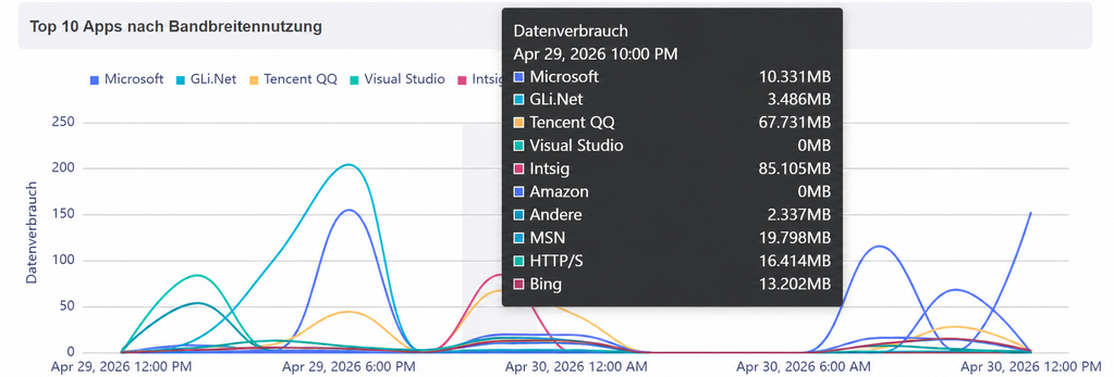

  • Top 10 Apps by Bandwidth Usage: Dieser Bereich zeigt ein zeitbasiertes Trenddiagramm (z. B. für den vergangenen Tag), um den Bandbreitenverbrauch der 10 am stärksten genutzten Anwendungen im ausgewählten Zeitraum darzustellen.
    Bewegen Sie den Mauszeiger über das Diagramm, um den Datenverbrauch der 10 bandbreitenintensivsten Apps zu einem bestimmten Zeitpunkt anzuzeigen.
    top10 apps chart
  • App Traffic Statistics: Dieser Bereich zeigt detaillierte Verkehrsmetriken für jede Anwendung an, einschließlich Download, Upload und Total Bandwidth. Suchen Sie bei Bedarf über die Suchleiste nach bestimmten Apps.
    Klicken Sie auf den Sortierpfeil neben der Spaltenüberschrift, um die Liste auf- oder absteigend zu sortieren.
    app traffic stat

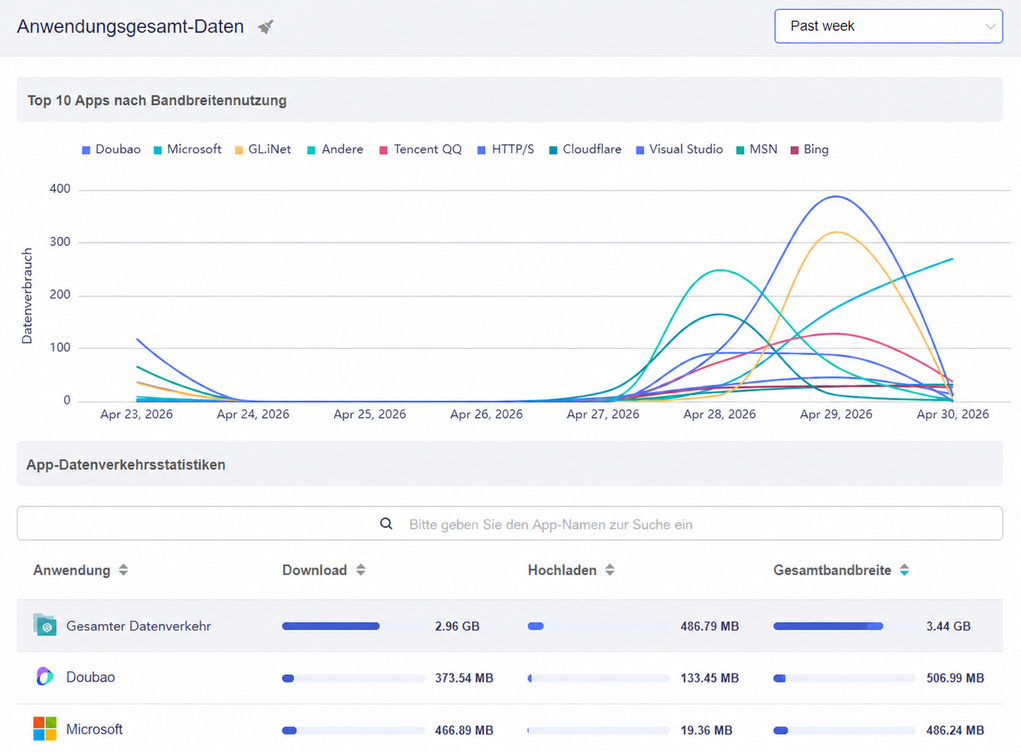

Sie können den Zeitbereich je nach Bedarf zwischen Past Hour, Past Day und Past Week umschalten.
select time range
Der gewählte Zeitbereich bestimmt, wie die Daten dargestellt werden:
  • Für eine detaillierte Ansicht (z. B. Past Hour): Das Diagramm zeigt feingranulare Schwankungen nahezu in Echtzeit. Spitzen wirken höher und Einbrüche steiler, sodass plötzliche Bandbreitenspitzen leichter zu erkennen sind.
    past hour
  • Für einen allgemeinen Überblick (z. B. Past Day oder Past Week): Das Diagramm verdichtet die Daten über einen längeren Zeitraum. Die Kurven werden glatter und zeigen eher den allgemeinen Verkehrstrend als jede kleine Änderung.
    past week
