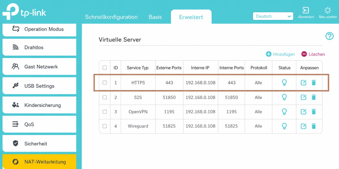

  1. Leiten Sie den HTTPS-Port Ihres Primärrouters an Ihren WireGuard-Server weiter
    1. Melden Sie sich im Admin-Panel Ihres Primärrouters an.
    2. Öffnen Sie die Seite für die Portweiterleitung.
    3. Erstellen Sie einen neuen Eintrag und nennen Sie ihn HTTPS.
    4. Geben Sie die folgenden Informationen ein:
      • External port/Internal port: Geben Sie 443 ein.
      • Protocol: Wählen Sie All oder UDP/TCP.
      • Internal IP (oder als Host IP angezeigt): Geben Sie die WAN-IP-Adresse Ihres Sekundärrouters ein oder wählen Sie Ihren Sekundärrouter aus der Dropdown-Liste aus, falls verfügbar.

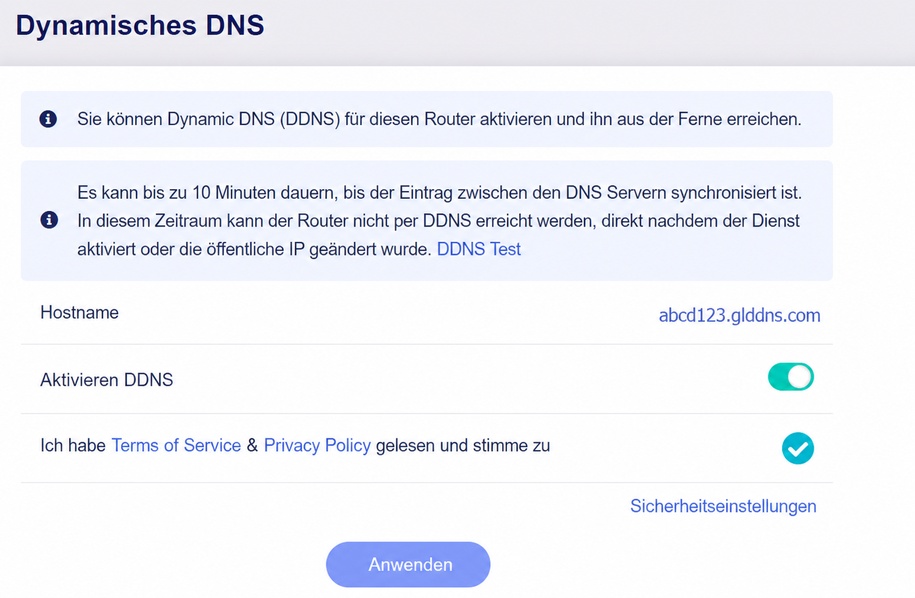

    1. Geben Sie in einem Webbrowser die URL zum Admin-Panel Ihres GL.iNet-Routers ein (z. B. 192.168.8.1) und melden Sie sich an.
    2. Klicken Sie in der linken Seitenleiste auf Applications > Dynamic DNS.
    3. Schalten Sie Enable DDNS ein und aktivieren Sie das Kontrollkästchen für I have read and agree to the Terms of Service & Privacy Policy.
      DDNS2
    4. Speichern Sie den Hostnamen an einem Ort, auf den Sie später zugreifen können, und klicken Sie dann auf Apply.

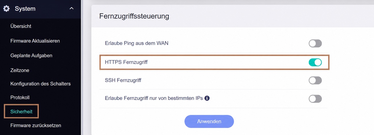

    5. Klicken Sie in der linken Seitenleiste auf System > Security.
    6. Schalten Sie unter Remote Access Control die Option HTTPS Remote Access ein.
      DDNS3
    7. Klicken Sie auf Apply.

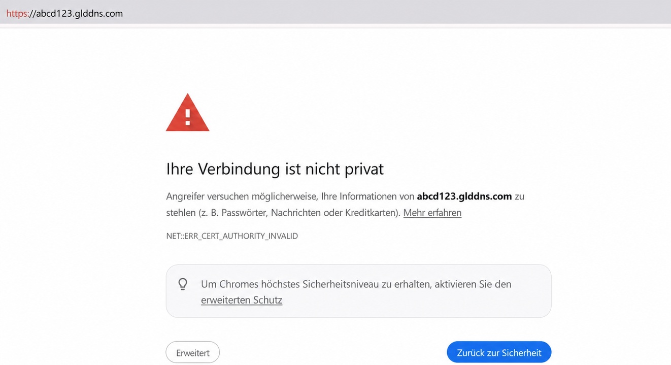

    1. Verbinden Sie sich auf einem anderen Gerät (z. B. Laptop oder Mobilgerät) mit einem anderen Wi-Fi-Netzwerk oder dem Mobilfunknetz.
    2. Geben Sie in die Adressleiste eines Webbrowsers den zuvor gespeicherten Hostnamen ein (abcd123.glddns.com).

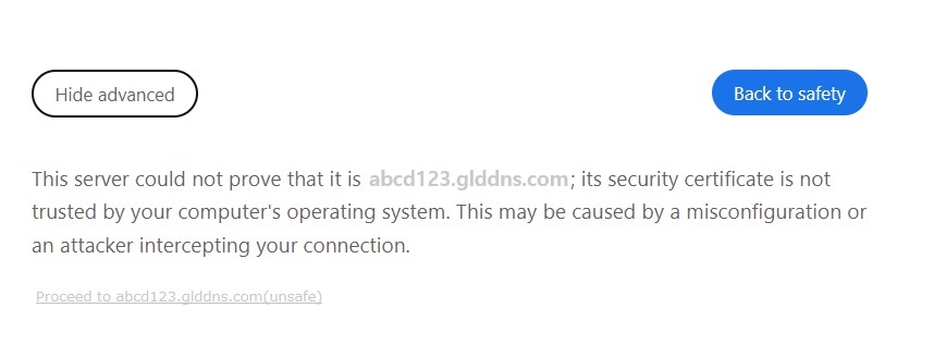

    3. Klicken Sie auf Advanced.
      DDNS4
    4. Klicken Sie auf Proceed to abcd123.glddns.com(unsafe).
      DDNS5

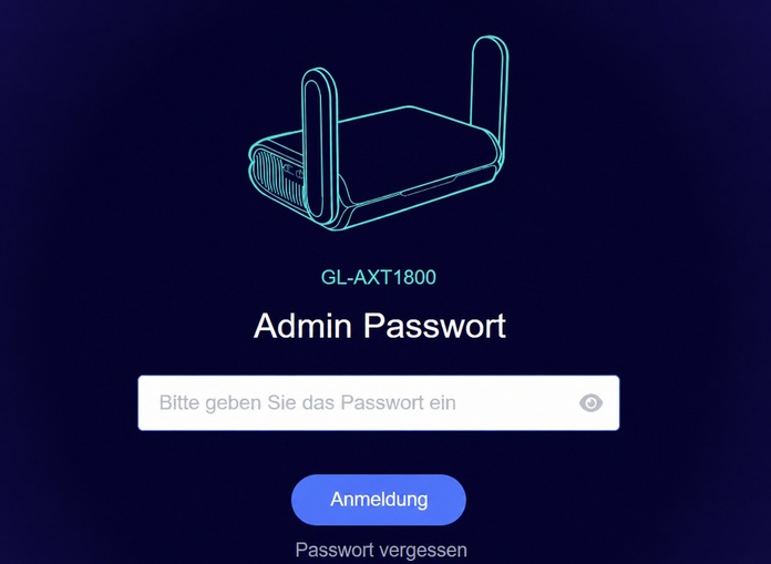

Wenn Sie den Anmeldebildschirm Ihres GL.iNet-Routers (Sekundärrouter) sehen, funktioniert die Portweiterleitung, die Sie auf Ihrem Primärrouter eingerichtet haben, ordnungsgemäß.
DDNS6
Wenn Sie den Anmeldebildschirm Ihres GL.iNet-Routers (Sekundärrouter) nicht sehen, funktioniert die Portweiterleitung nicht ordnungsgemäß. Richten Sie die Portweiterleitung erneut ein oder stellen Sie sicher, dass Ihr Primärrouter die Portweiterleitung korrekt unterstützt.
