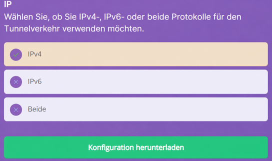

  1. Rufen Sie die offizielle Website von AzireVPN auf und melden Sie sich an. Öffnen Sie anschließend den WireGuard-Konfigurationsgenerator.
    azirevpn wireguard configuration generator
  2. Wählen Sie bei der IP-Option bitte IPv4 aus. Klicken Sie dann auf Download Configuration.
  3. Folgen Sie dann dieser Anleitung, um fortzufahren.

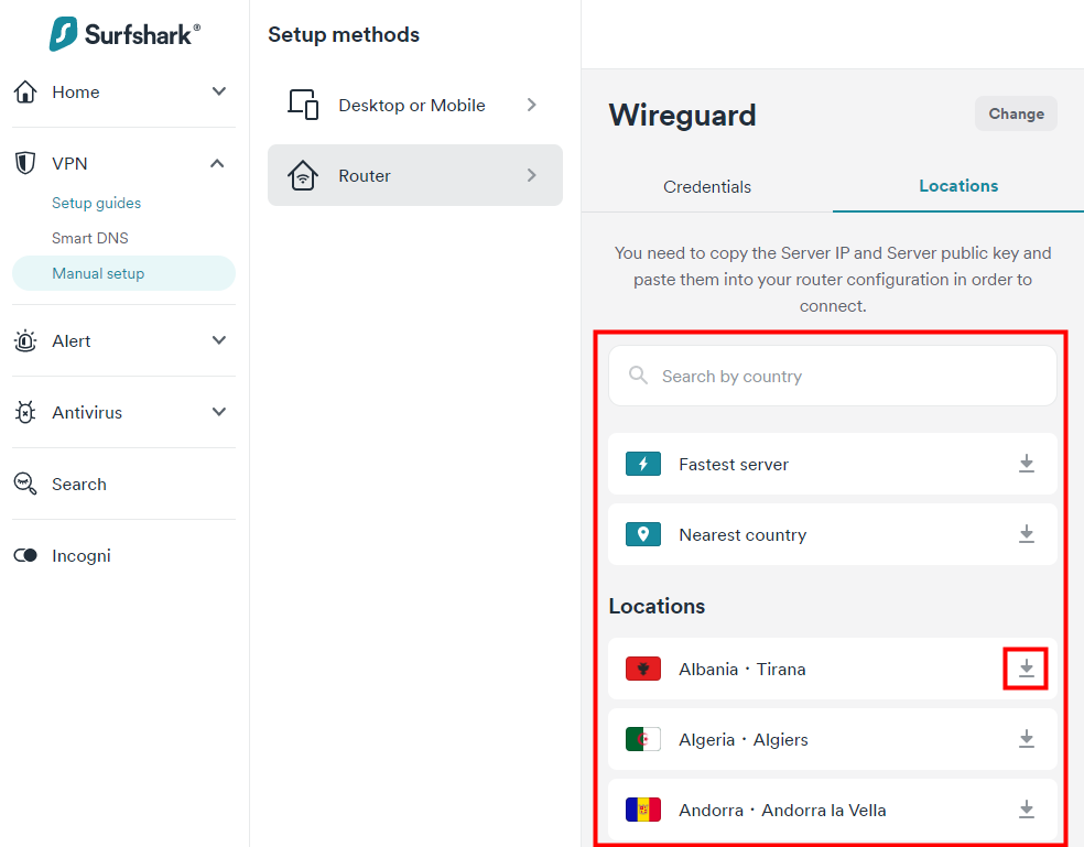

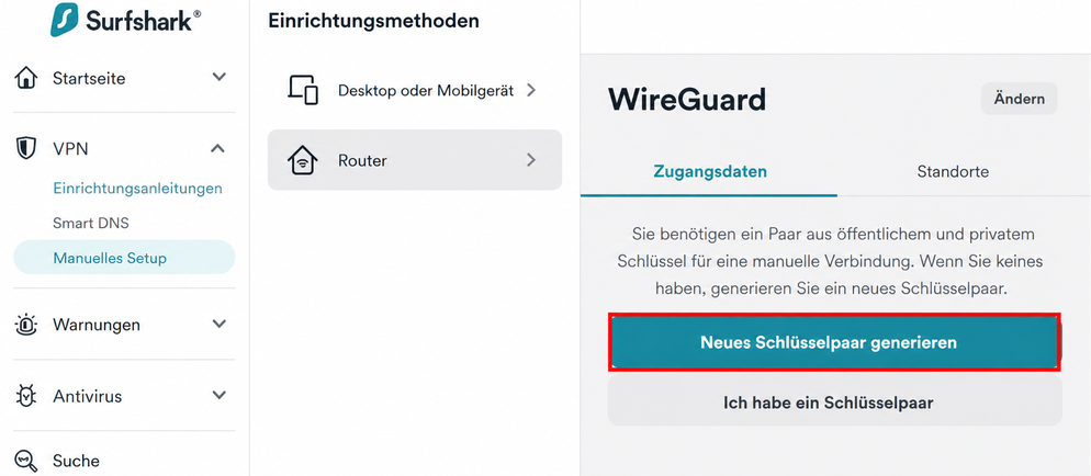

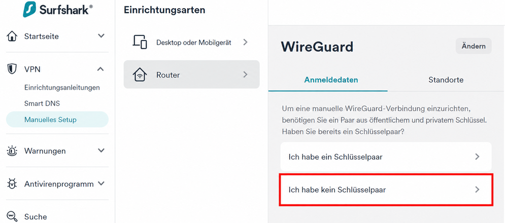

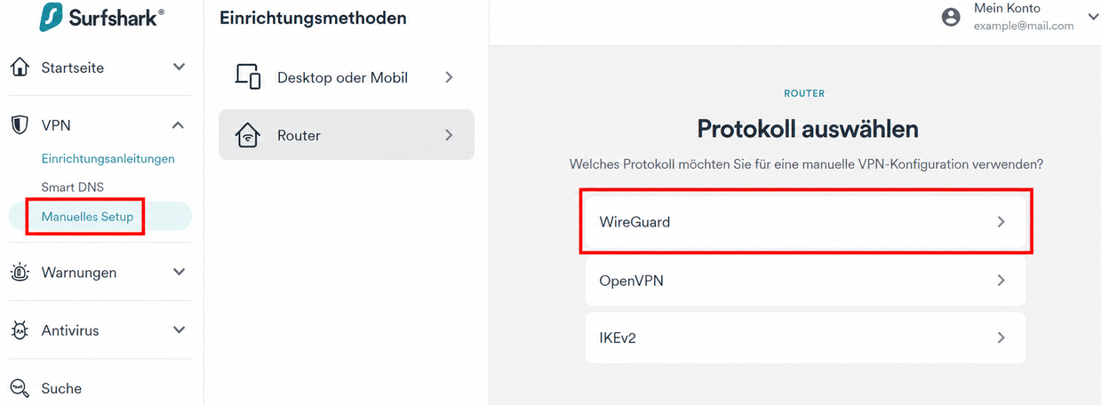

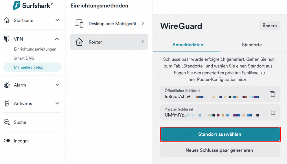

  1. Wenn Sie Surfshark verwenden, melden Sie sich an und öffnen Sie dann diese Seite. Klicken Sie auf Router und wählen Sie WireGuard aus.
    surfshark wireguard manual setup
  2. Wählen Sie im nächsten Fenster I don't have a key pair aus.
  3. Wählen Sie Generate a new key pair.

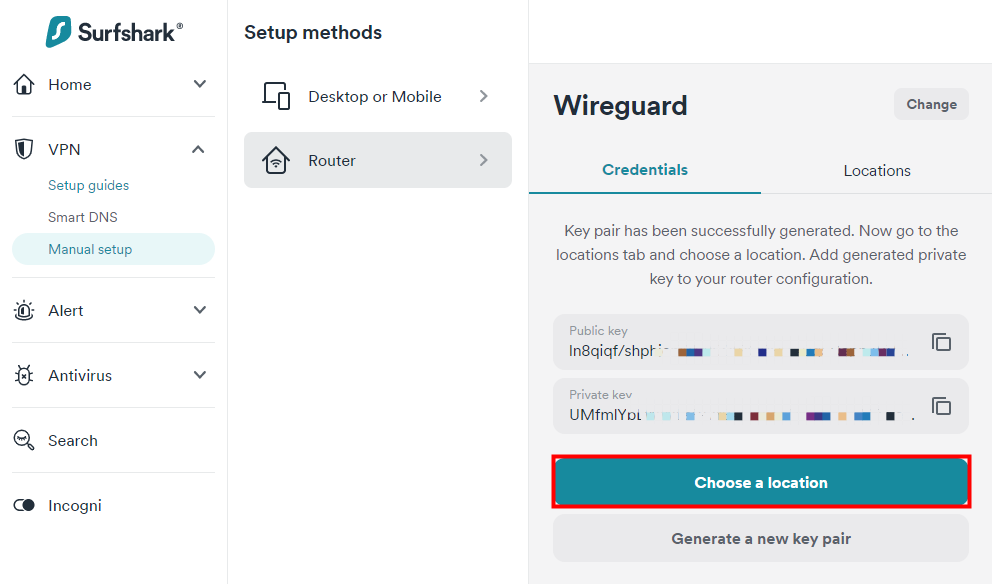

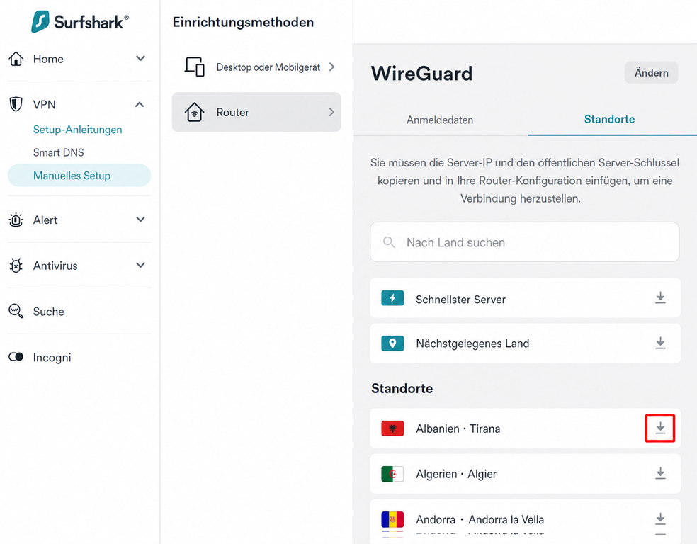

  4. Sobald das Schlüsselpaar erzeugt wurde, wählen Sie Choose a location.
  5. Wählen Sie abschließend den Standort aus, den Sie einrichten möchten, und klicken Sie neben dem Standort auf die Schaltfläche download. Danach können Sie die Konfigurationsdateien herunterladen.
  6. Folgen Sie dann dieser Anleitung, um fortzufahren.

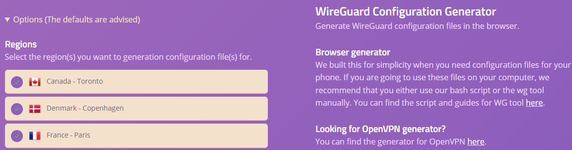

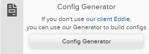

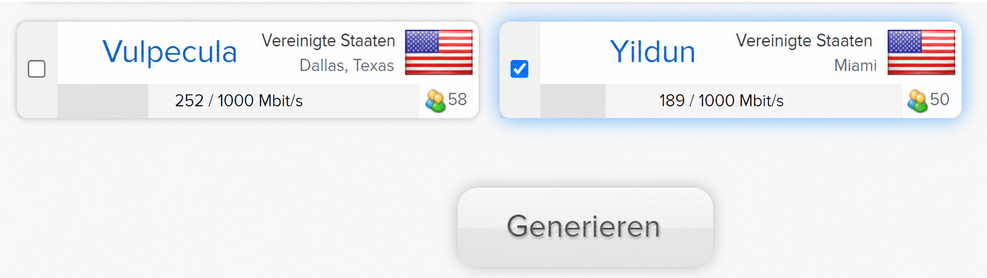

  1. Wenn Sie AirVPN verwenden, melden Sie sich auf der Website an, öffnen den Client Area und klicken dann auf den Config Generator.
    airvpn configuration generator
  2. Wählen Sie auf der Seite Config Generator im Bereich Protocols WireGuard aus.
    airvpn protocols
  3. Wählen Sie einen Server aus, scrollen Sie dann bis zum Ende der Seite und klicken Sie auf die Schaltfläche Generate. Dadurch wird die Konfigurationsdatei heruntergeladen.
    airvpn select server
  4. Folgen Sie dann dieser Anleitung, um fortzufahren.

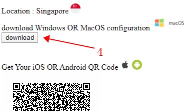

Wenn Sie Astrill verwenden, melden Sie sich bitte an und öffnen dann diese Seite, um WireGuard-Konfigurationen zu erzeugen.

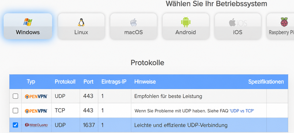

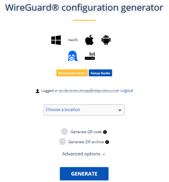

Wenn Sie IVPN verwenden, müssen Sie die WireGuard-Konfiguration manuell erzeugen. Folgen Sie der Anleitung passend zu Ihrem Betriebssystem.
Windows, macOS, Linux

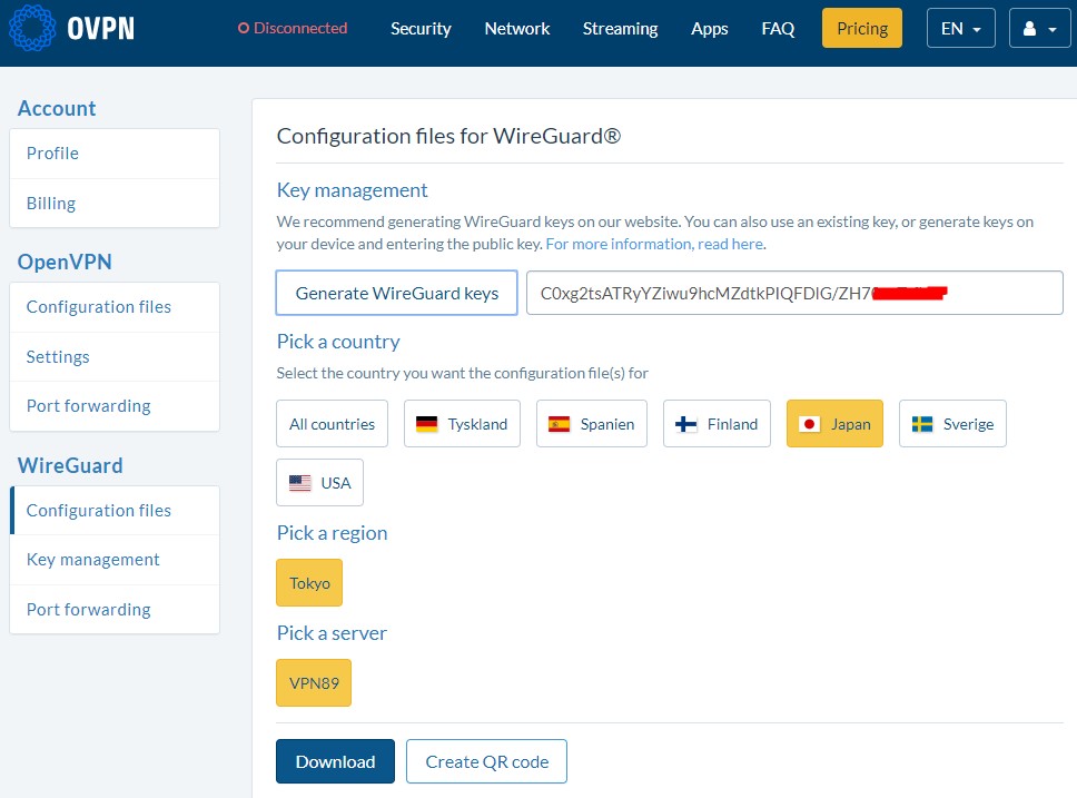

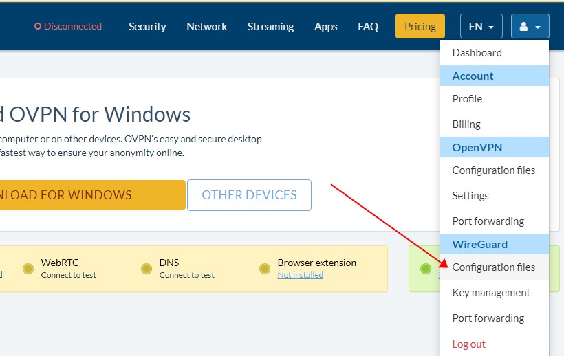

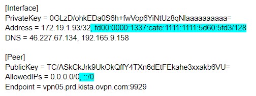

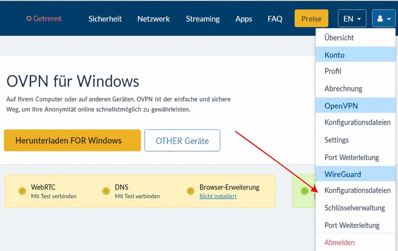

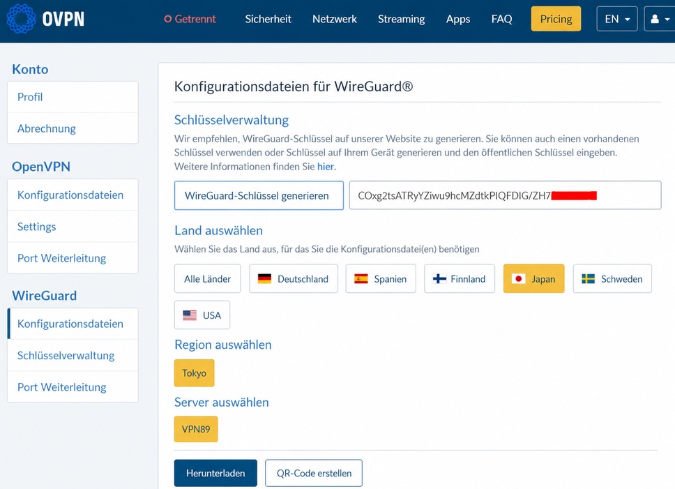

  1. Melden Sie sich bei www.ovpn.com an und suchen Sie im unten gezeigten Menü nach den WireGuard-Konfigurationsdateien.
    ovpn dashboard
  2. Klicken Sie auf Generate WireGuard keys, wählen Sie den gewünschten Server aus und laden Sie dann die Konfiguration herunter.
    ovpn generate wireguard keys
  3. Öffnen Sie die Konfiguration mit einem Texteditor und kopieren Sie den Inhalt.
    Die Konfiguration kann eine IPv6-Adresse enthalten. Um Kompatibilitäts- und Verbindungsprobleme zu vermeiden, öffnen Sie die .conf-Datei und entfernen Sie die IPv6-Adresse. Der markierte Bereich enthält die IPv6-Inhalte, wie unten gezeigt.
    remove wireguard ipv6 content

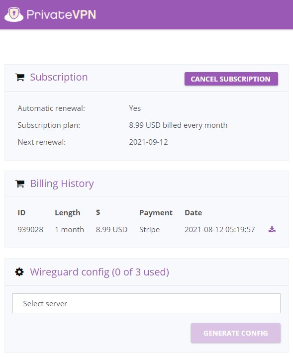

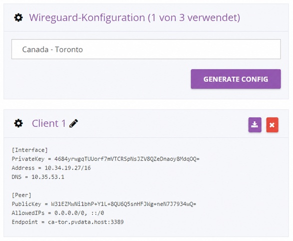

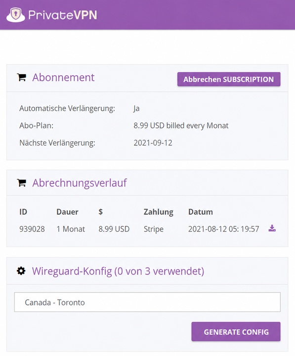

  1. Melden Sie sich an und öffnen Sie dann das Control panel.
    PrivateVPN Control panel

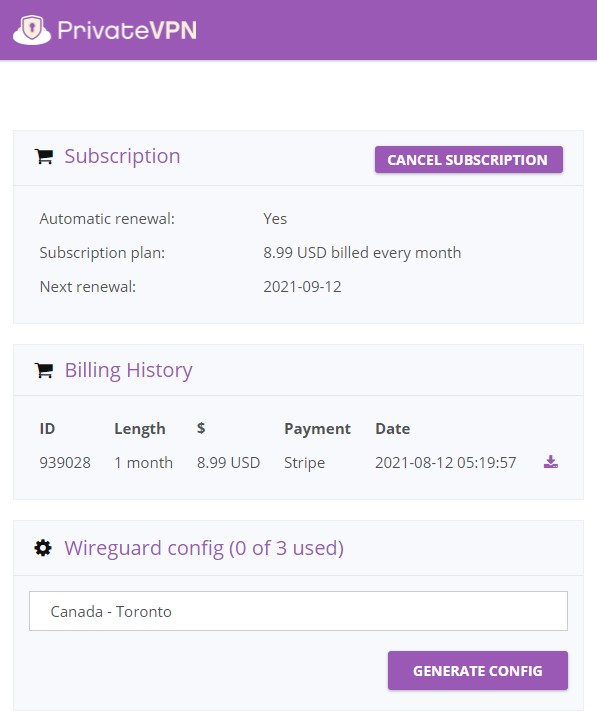

  2. Wählen Sie einen Server aus.
    select a server

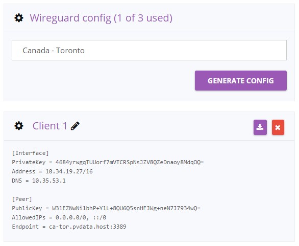

  3. Klicken Sie auf GENERATE CONFIG und kopieren Sie anschließend die Konfiguration.
    generate config

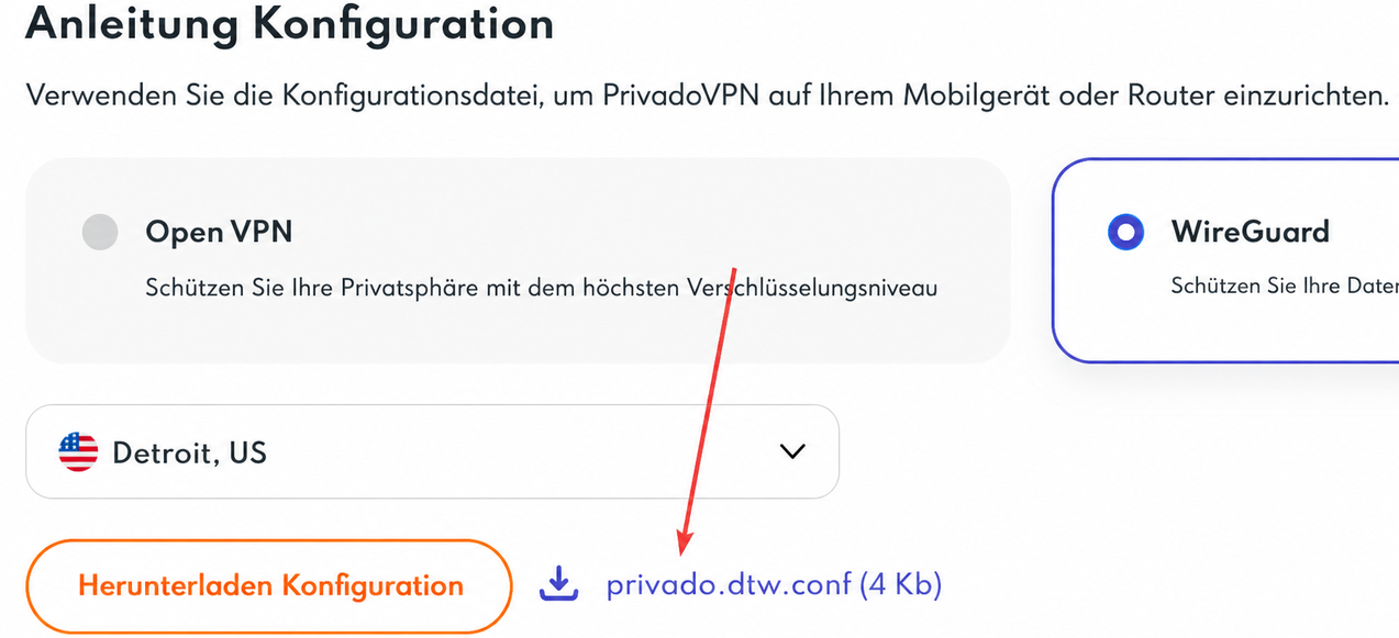

PrivadoVPN
PrivadoVPN
Offizielle Website

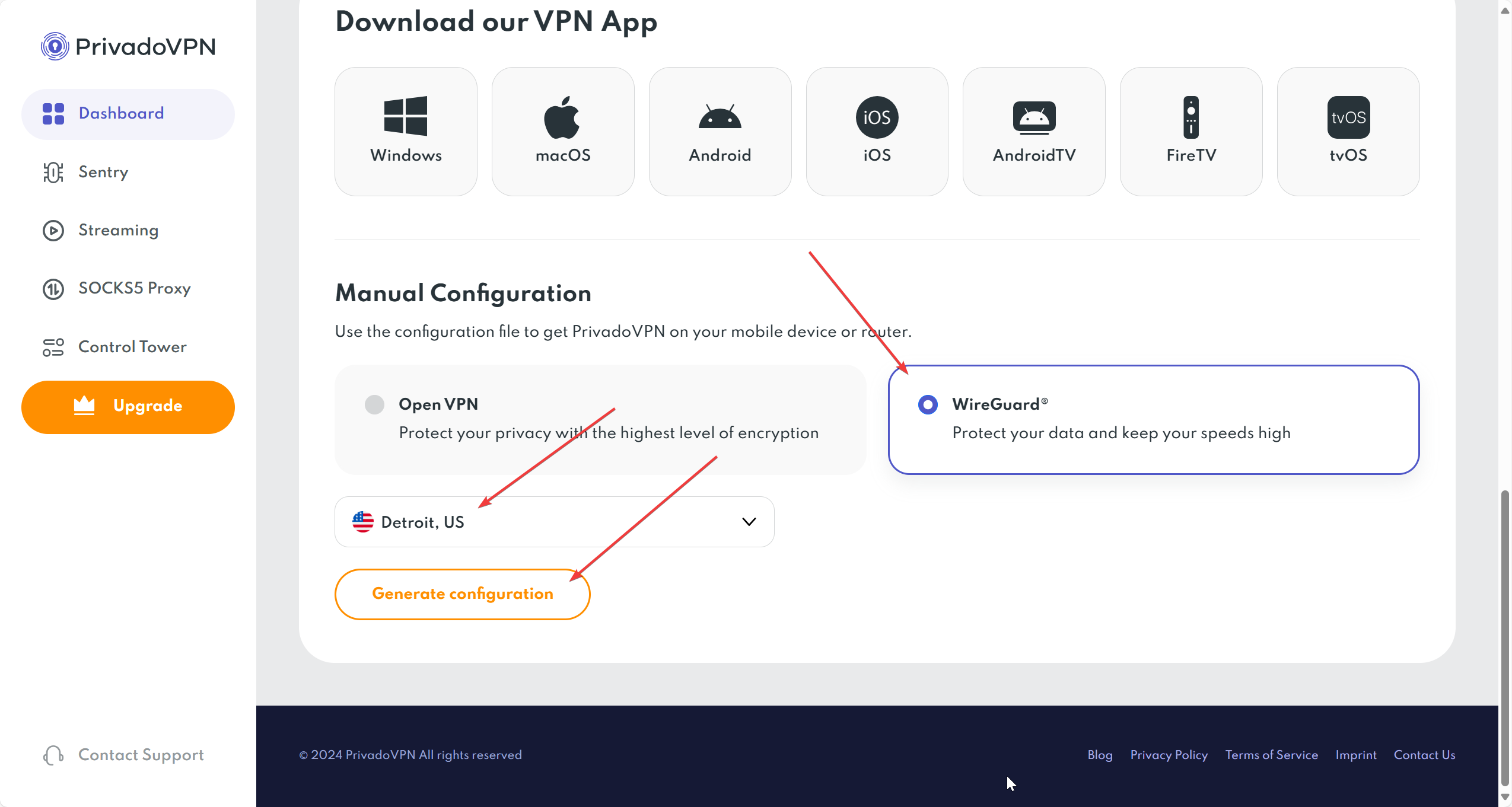

Rufen Sie die Website von PrivadoVPN auf und melden Sie sich an.
Suchen Sie im Dashboard den Abschnitt Manual Configuration, klicken Sie auf WireGuard, wählen Sie den Server aus, mit dem Sie sich verbinden möchten, und klicken Sie dann auf Download Configuration.
privadovpn wireguard manual configuration
privadovpn wireguard manual configuration download

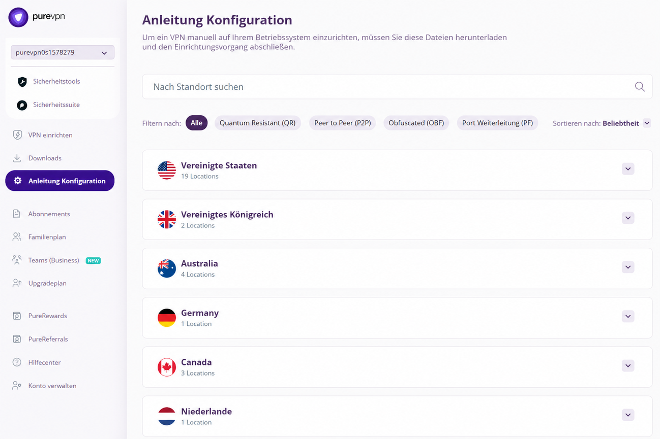

PureVPN
PureVPN
Offizielle Website

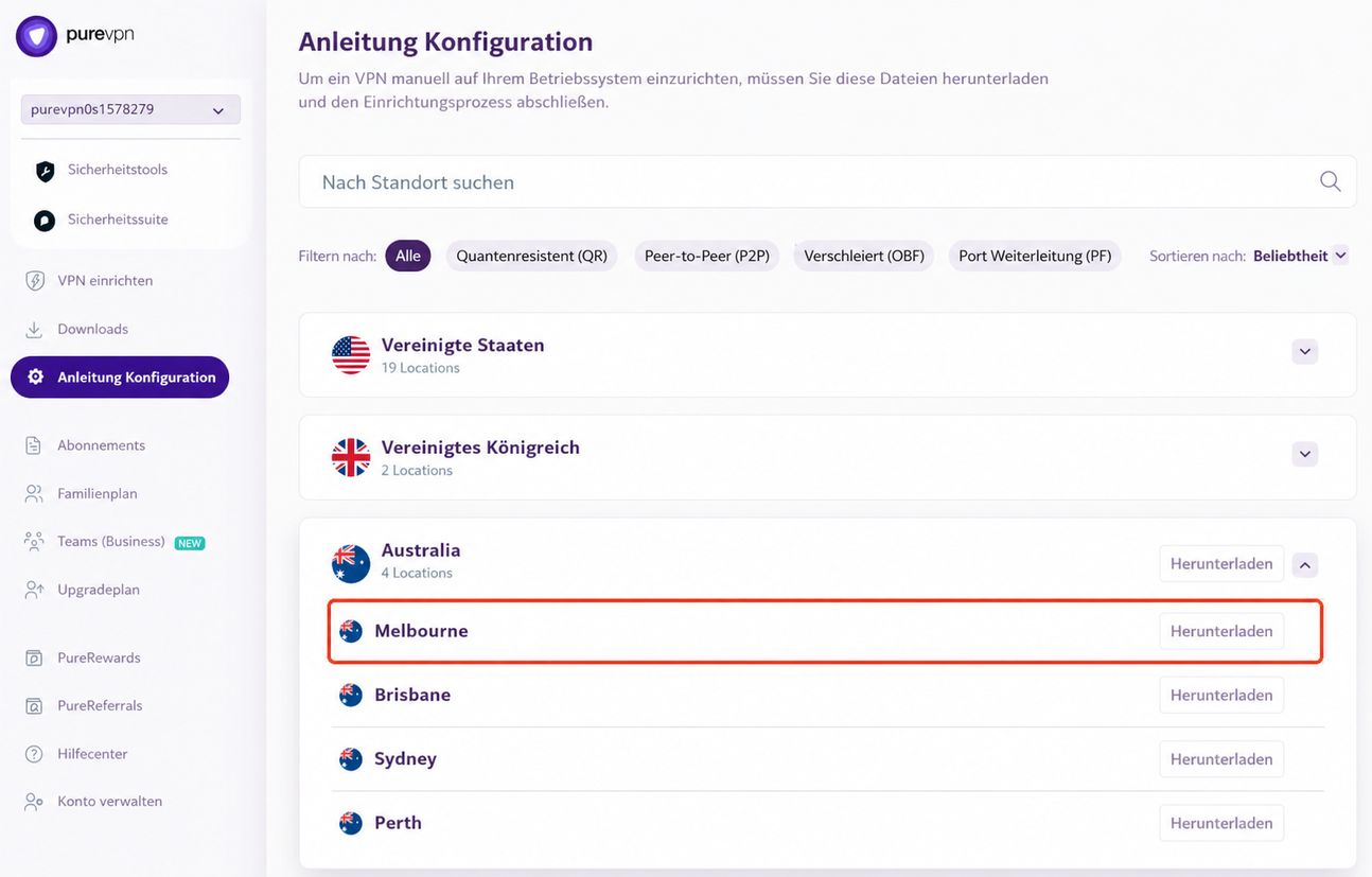

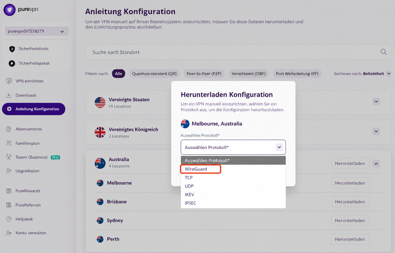

Bitte lesen Sie diese Anleitung oder folgen Sie den untenstehenden Schritten, um die PureVPN-Konfigurationsdatei manuell zu erhalten.
  1. Melden Sie sich mit Ihrem Konto im PureVPN Member Area an. Klicken Sie nach der Anmeldung im linken Menü auf Manual Configuration.
    purevpn manual1
  2. Wählen Sie die Zielstadt aus und klicken Sie rechts auf Download.
    purevpn manual2
  3. Wählen Sie im Pop-up-Fenster WireGuard als Protokoll aus.
    purevpn manual3
  4. Wählen Sie Linux als Gerätetyp aus und klicken Sie dann auf Generate Configuration. Die Konfigurationsdatei wird auf Ihr lokales Gerät heruntergeladen.
    purevpn manual4
    Hinweis: Die WireGuard-Konfiguration läuft nach 30 Minuten ab. Bitte aktivieren Sie die Verbindung innerhalb der Gültigkeitsdauer. Andernfalls müssen Sie eine neue Konfiguration erzeugen.
  5. Folgen Sie dann dieser Anleitung, um die Einrichtung abzuschließen.

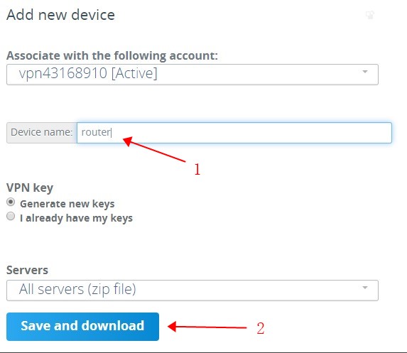

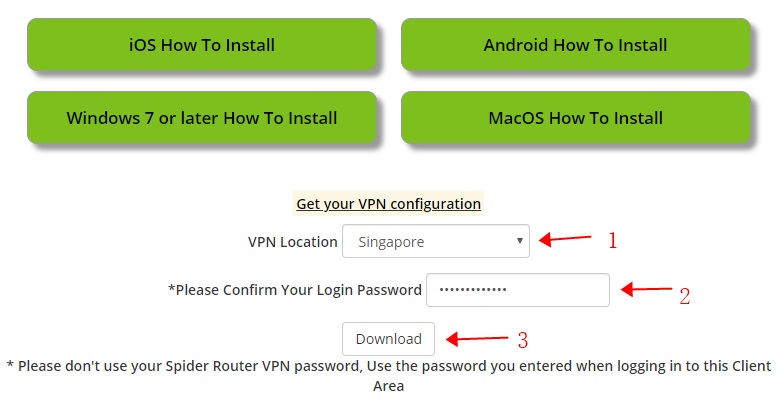

  1. Melden Sie sich bei www.spidervpn.org an, suchen Sie den Abschnitt zum Abrufen Ihrer VPN-Konfiguration und folgen Sie den dortigen Schritten.
    get spider vpn configuration
  2. Laden Sie die VPN-Konfiguration herunter.
    download spider vpn configuration

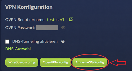

StarVPN
StarVPN
Offizielle Website

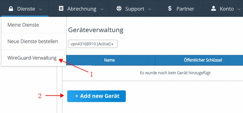

  1. Registrieren Sie ein Konto bei StarVPN
    Rufen Sie die Optionen des Tarifplans auf und wählen Sie einen VPN-Tarif, der zu Ihren Anforderungen passt. Sie können sich beim Checkout oder direkt hier registrieren.
  2. WireGuard-Konfiguration herunterladen

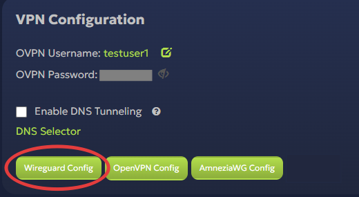

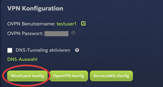

    Melden Sie sich im StarVPN-Mitgliederbereich dashboard an. Klicken Sie auf WireGuard Config, um die Konfigurationsdatei herunterzuladen. Jeder Slot enthält eine eindeutige WireGuard-Konfigurationsdatei.
    starvpn wireguard config download

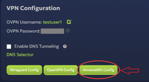

    Tipp: Wenn Sie die AmneziaWG-Verschleierung verwenden möchten, klicken Sie auf AmneziaWG Config, um die Konfigurationsdatei herunterzuladen. Jeder Slot enthält eine eindeutige AmneziaWG-Konfigurationsdatei.
    starvpn amneziawg config download

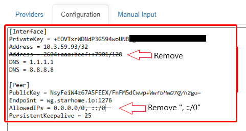

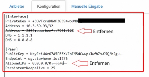

  3. Konfigurationsdatei bearbeiten (optional)
    Die Konfiguration kann eine IPv6-Adresse enthalten. Um Kompatibilitäts- und Verbindungsprobleme zu vermeiden, öffnen Sie die .conf-Datei und entfernen Sie die IPv6-Adresse wie unten gezeigt.
    startvpn wireguard configuration remove ipv6 content
  4. Folgen Sie dann dieser Anleitung, um die Konfigurationsdatei auf Ihren GL.iNet-Router hochzuladen.

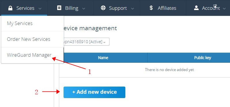

  1. Wenn Sie VPN.AC verwenden, müssen Sie sich im Control Panel anmelden und im Menü "Services" den WireGuard Manager finden.
    VPN.AC WireGuard Manager

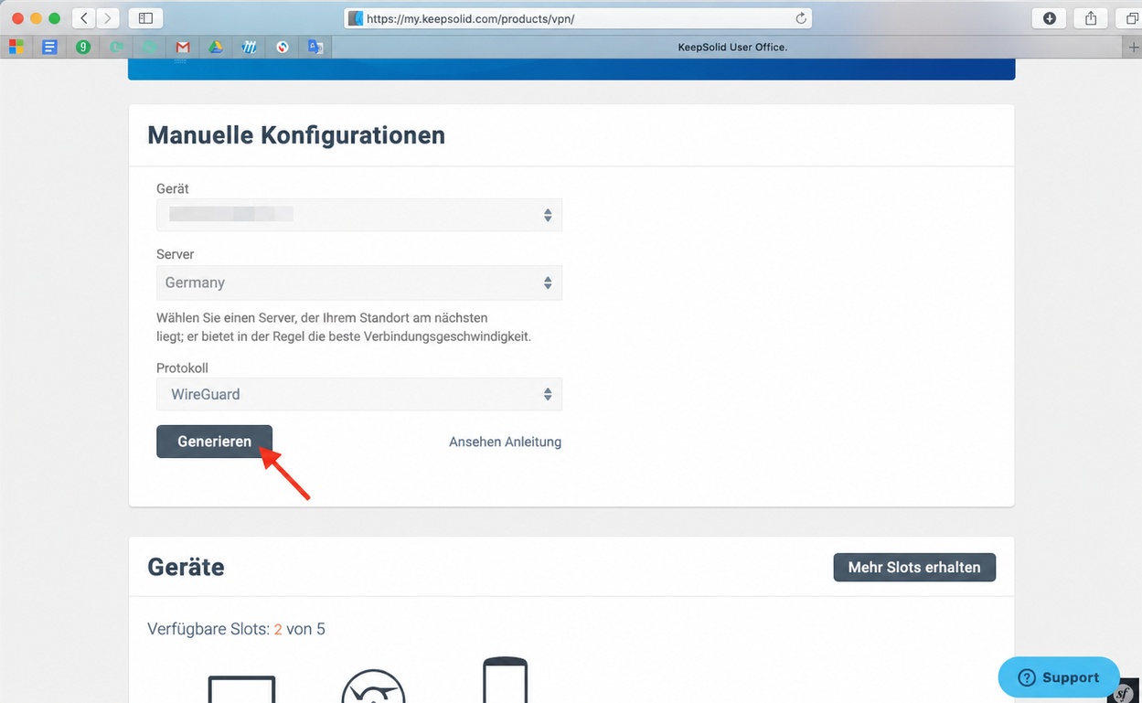

VPN Unlimited(KeepSolid)
Offizielle Website

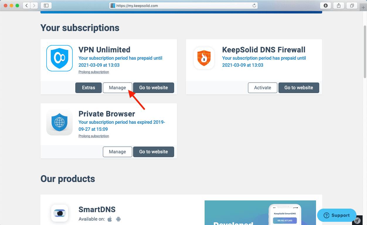

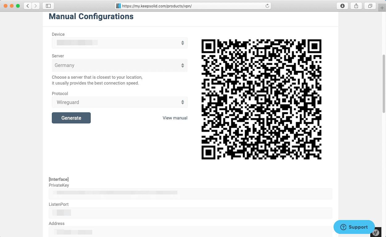

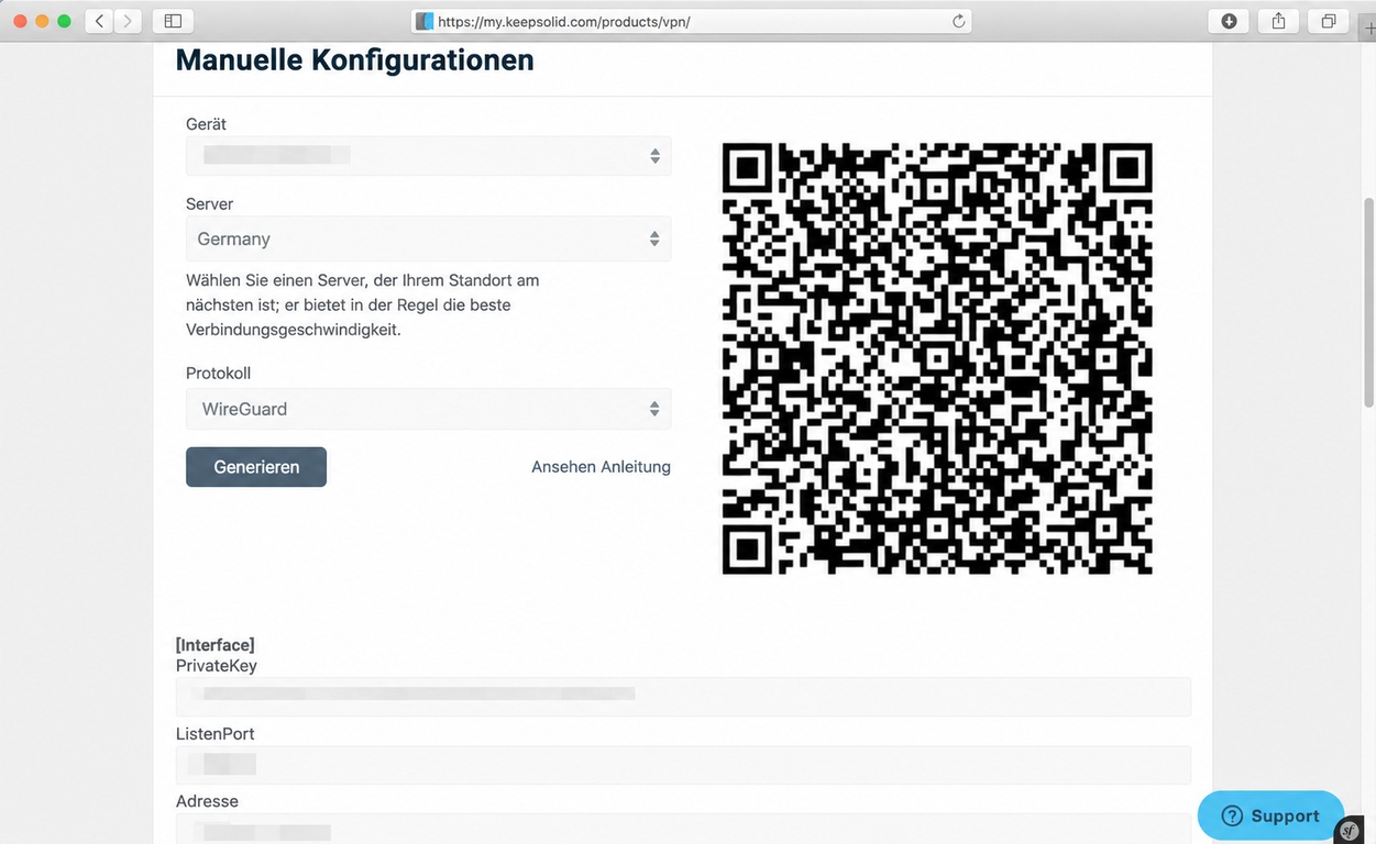

  1. Wenn Sie VPN Unlimited verwenden, melden Sie sich bei Ihrem User Office an, wählen Sie die Anwendung VPN Unlimited® aus und klicken Sie auf Manage.
    vpn unlimited setup on gl.inet router
  2. Klicken Sie auf das Feld unter Device und wählen Sie Manually create a new device… > vergeben Sie einen benutzerdefinierten Namen, z. B. WireGuard > wählen Sie unter Server einen passenden Standort > wählen Sie im Dropdown-Menü das Protokoll WireGuard® aus > klicken Sie auf Generate.
  3. Die Konfigurationsparameter werden anschließend unten im Textformat angezeigt.
    Kombinieren Sie die Konfiguration wie unten gezeigt.
    [Interface]
    PrivateKey = Fügen Sie den PrivateKey aus Ihrem User Office ein
    ListenPort = Fügen Sie die Angaben für ListenPort ein
    Address = Fügen Sie die Adressinformationen ein
    DNS = Fügen Sie die DNS-Angaben aus dem User Office ein
    [Peer]
    PublicKey = Fügen Sie den PublicKey aus Ihrem User Office ein
    PresharedKey = Fügen Sie die Angaben für PresharedKey ein
    AllowedIPs = Fügen Sie die Angaben für AllowedIPs ein
    Endpoint = Fügen Sie die Endpoint-Informationen ein

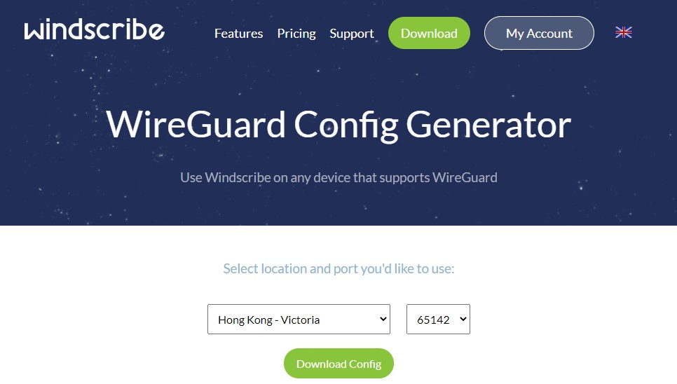

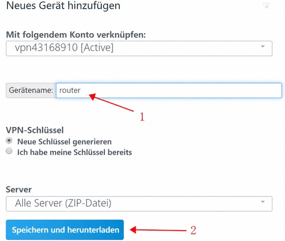

  1. Melden Sie sich hier bei Ihrem Windscribe-Konto an und öffnen Sie anschließend den WireGuard Config Generator.
  2. Wählen Sie den gewünschten Serverstandort und Port aus und klicken Sie dann auf Download Config.
    windscribe WireGuard Config Generator
  3. Folgen Sie dieser Anleitung, um fortzufahren.

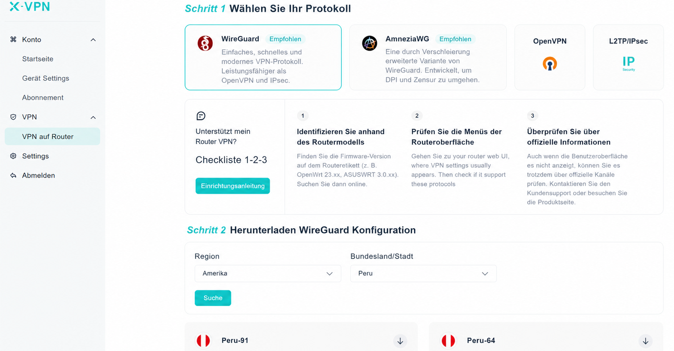

X-VPN ist ab Firmware v4.11 in GL.iNet-Router integriert.
Wenn auf Ihrem Router Firmware v4.11 oder höher ausgeführt wird, können Sie sich im webbasierten GL.iNet Admin-Panel direkt mit einem Anmeldetoken bei X-VPN anmelden. Weitere Informationen finden Sie hier.
Wenn auf Ihrem Router eine ältere Firmwareversion ausgeführt wird oder Sie eine X-VPN-Konfigurationsdatei manuell herunterladen möchten, führen Sie die folgenden Schritte aus.
  1. Melden Sie sich bei X-VPN an und navigieren Sie dann zu VPN -> VPN on Router.
    xvpn wg config
  2. Suchen Sie rechts Step 1 und wählen Sie WireGuard als Protokoll aus.
    xvpn wg config
  3. Wählen Sie unter Step 2 die gewünschte Region und State/City aus und klicken Sie dann auf Search.
    xvpn wg config
  4. Klicken Sie in den Suchergebnissen auf die Download-Schaltfläche, um die Konfigurationsdatei für den gewünschten Server herunterzuladen.
