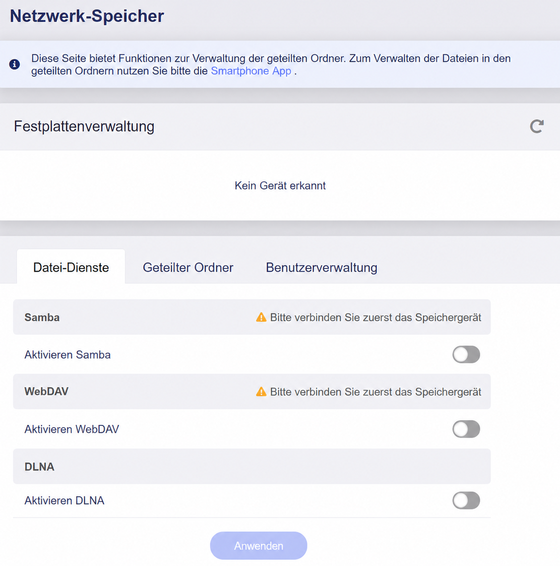

Melden Sie sich am webbasierten Admin Panel des Routers an und gehen Sie zu APPLICATIONS -> Network Storage.
network storage

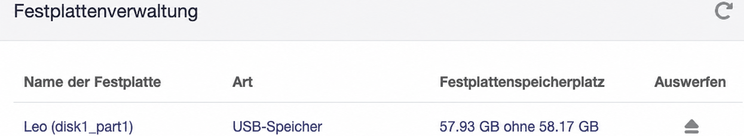

Schließen Sie das Speichergerät an. Sobald es erkannt wurde, wird die Seite wie unten angezeigt.
network storage, disk found

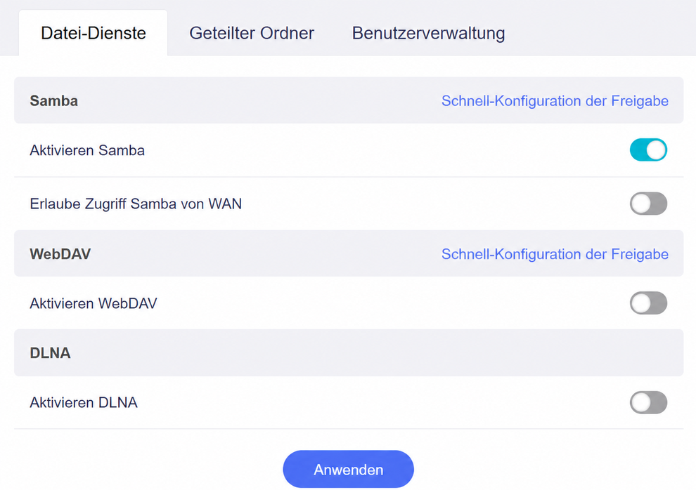

Samba einrichten

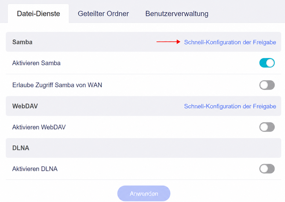

  1. Aktivieren Sie Enable Samba und klicken Sie auf Apply.
    samba 1
    • Allow Access Samba from WAN: Wenn Geräte im vorgelagerten Netzwerk auf den Samba-Dienst zugreifen sollen.
  2. Klicken Sie auf Quick Setup Share, um den Freigabelink einzurichten.

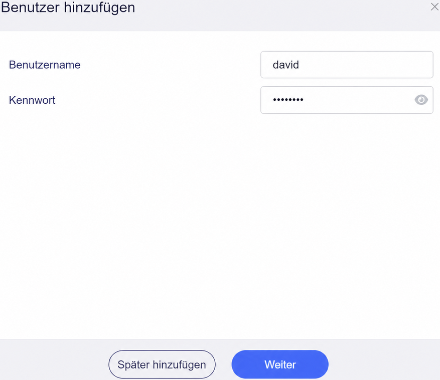

  3. Fügen Sie einen Benutzer hinzu und klicken Sie auf Next. Wenn bereits ein Konto vorhanden ist, wird dieser Schritt übersprungen.

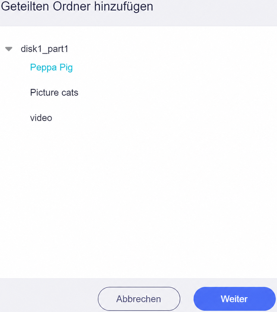

  4. Klicken Sie auf das Dreiecksymbol, um alle Ordner anzuzeigen. Wählen Sie einen Ordner zur Freigabe aus und klicken Sie auf Next. Wenn Sie die gesamte Festplatte freigeben möchten, wählen Sie stattdessen den Datenträgernamen (z. B. disk1_part1).
    samba 4

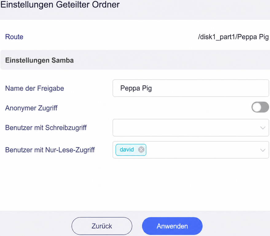

  5. Richten Sie den freigegebenen Ordner ein.
    Der im vorherigen Schritt erstellte Benutzer wird standardmäßig zu Read-Only User hinzugefügt. Wenn er Dateien schreiben oder löschen können soll, entfernen Sie ihn aus Read-Only User, fügen Sie ihn zu Read-Write User hinzu und klicken Sie auf Apply.
    Aus Sicherheitsgründen wird empfohlen, Anonymous Access nicht zu aktivieren.

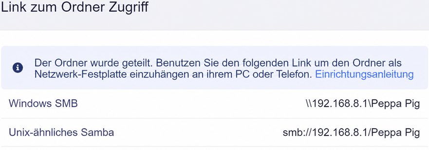

  6. Rufen Sie den Zugriffslink für den Ordner ab.
    Auf der Seite wird der Link für Windows und Unix-ähnliche Betriebssysteme angezeigt. Zu Unix-ähnlichen Systemen zählen unter anderem Android, iOS, macOS und Ubuntu.
    Sie können jetzt über den Samba-Dienst über diese Links auf Ihren freigegebenen Ordner zugreifen. Details finden Sie hier.

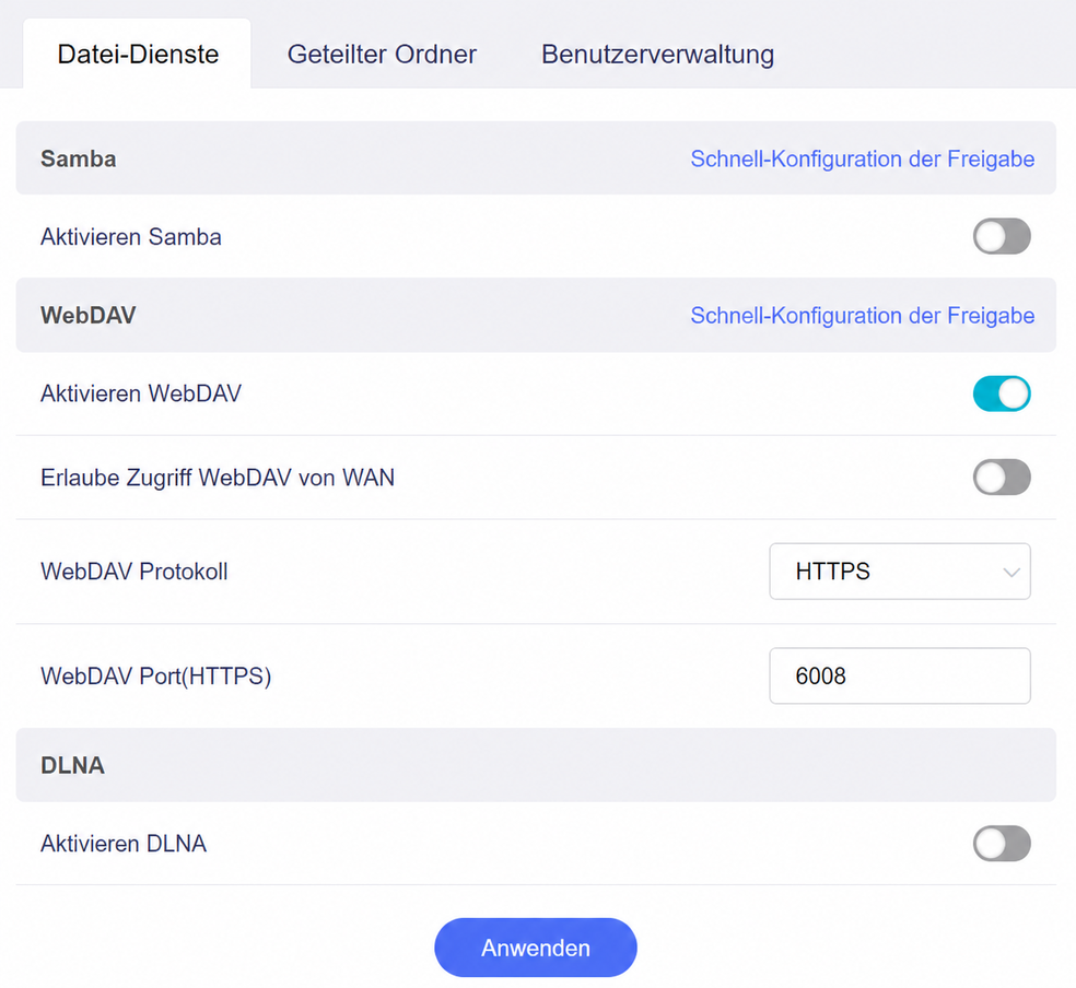

WebDAV einrichten

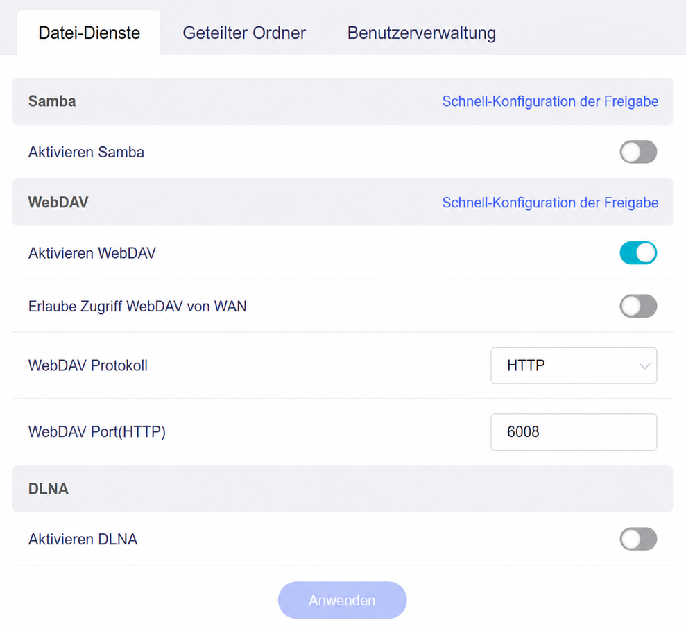

  1. Aktivieren Sie Enable WebDAV und klicken Sie auf Apply.
    webdav 1
    • Allow Access WebDAV from WAN: Wenn Geräte im vorgelagerten Netzwerk auf den WebDAV-Dienst zugreifen sollen.
    • WebDAV Protocol: HTTP ist nicht verschlüsselt; verwenden Sie es auf eigenes Risiko. HTTPS ist verschlüsselt und verwendet ein selbstsigniertes Zertifikat.
    • WebDAV Port: Die Portnummer muss nur geändert werden, wenn es einen Konflikt gibt. Der empfohlene Portbereich ist 1024 bis 65535.

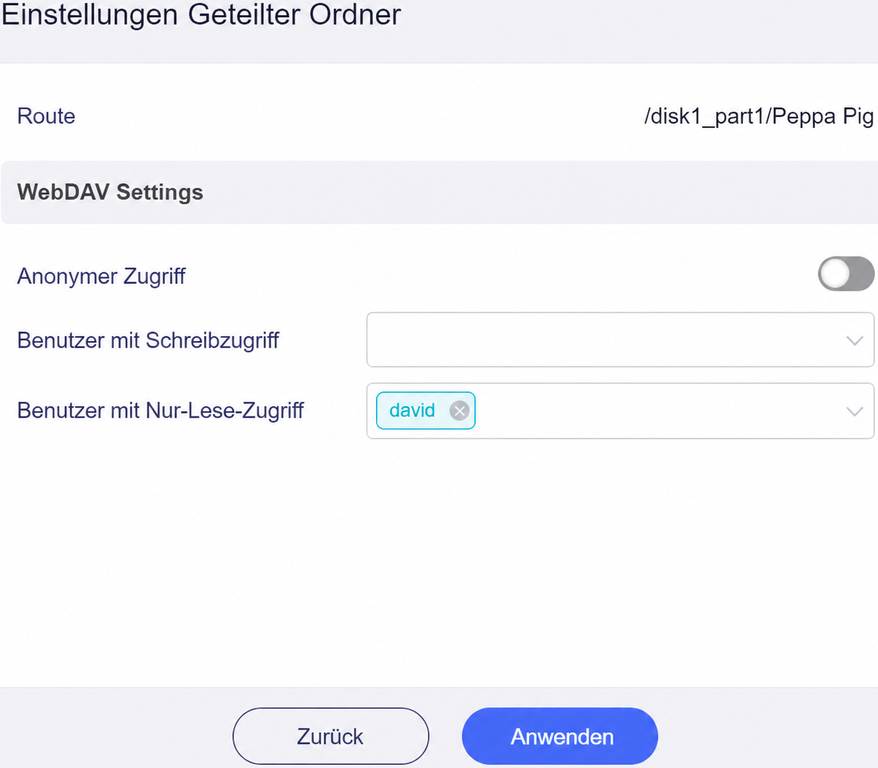

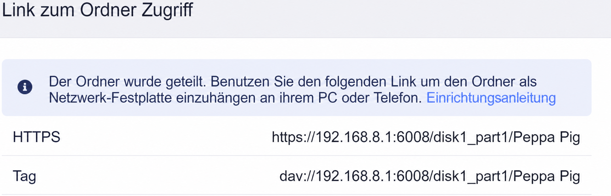

    Sie können jetzt über den WebDAV-Dienst über diese Links auf Ihren freigegebenen Ordner zugreifen. Details finden Sie hier.

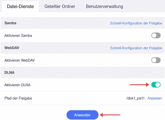

DLNA einrichten
  1. Aktivieren Sie Enable DLNA und klicken Sie auf Apply.
    enable dlna
  2. Ändern Sie bei Bedarf den Share Path auf der rechten Seite.
    dlna share path
  3. Verbinden Sie Ihren Smart-TV mit dem Router. Er erkennt den DLNA-Server automatisch.

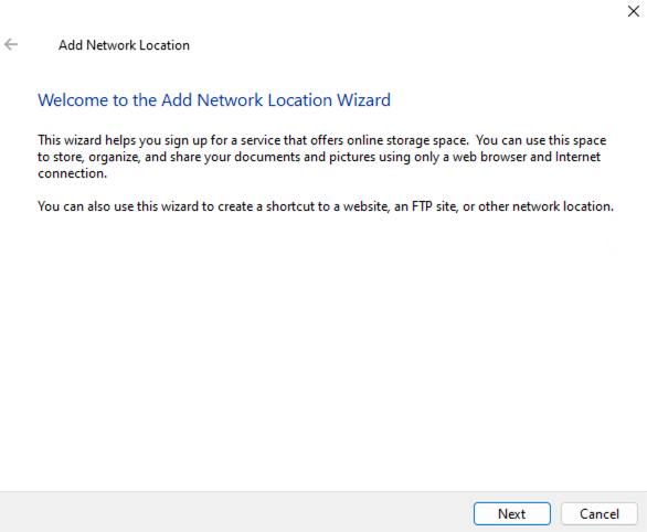

Öffnen Sie den Datei-Explorer und klicken Sie dann mit der rechten Maustaste auf This PC (im linken Bereich). Wählen Sie im Kontextmenü Show more options -> Add a network location.
windows 11 add network location

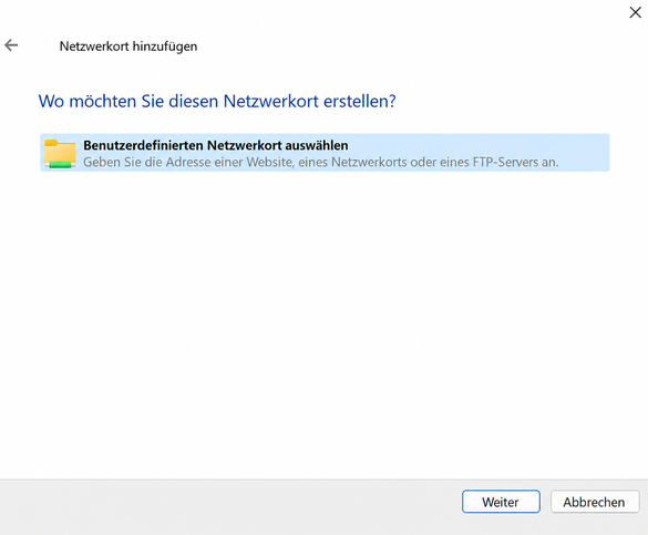

Klicken Sie auf Choose a custom network location und dann auf Next.

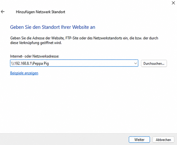

Geben Sie den Samba-Zugriffslink ein und klicken Sie dann auf Next.

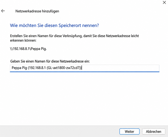

Geben Sie diesem Speicherort einen Namen. Klicken Sie auf Next.

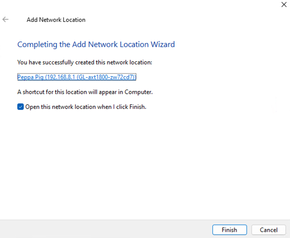

Klicken Sie auf Finish.

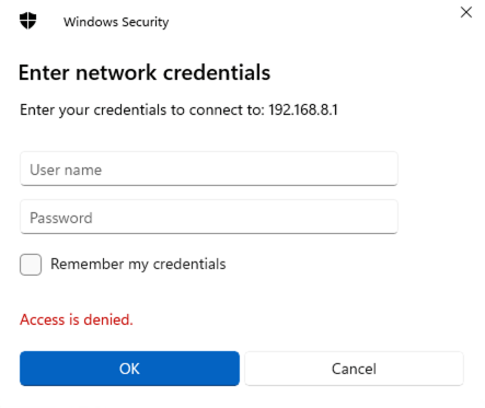

Wenn Benutzername und Passwort erforderlich sind, werden Sie zur Eingabe der Zugangsdaten aufgefordert. Klicken Sie dann auf OK.

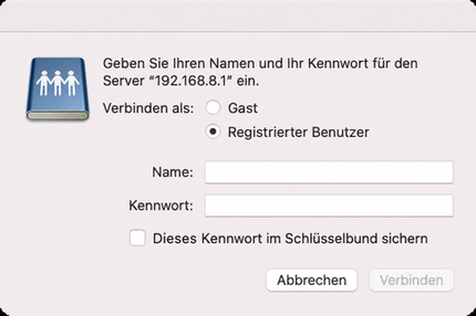

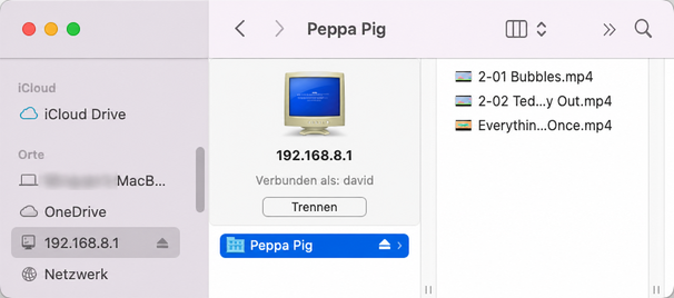

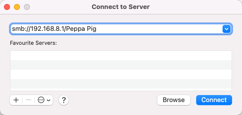

Auf Samba können Sie über den Finder zugreifen.
Öffnen Sie den Finder und klicken Sie im Menü auf Go -> Connect to Server. Kopieren Sie den Samba-Zugriffslink und fügen Sie ihn ein.
network storage, mac os finder connect to server
Anschließend werden Sie nach Benutzername und Passwort gefragt. Der Benutzername entspricht dem Namen, den Sie bei Shared Folder Settings eingerichtet haben.
Wenn Sie anonymen Zugriff eingerichtet haben, wählen Sie in der folgenden Abbildung bitte Guest.
network storage, mac os finder connect to server username password
Klicken Sie auf Continue. Danach wird Samba in der Seitenleiste des Finders angezeigt.

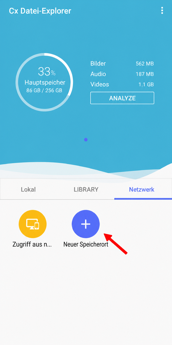

Es gibt viele Android-Apps mit Samba-Unterstützung. Hier ist ein Beispiel mit Cx File Explorer.

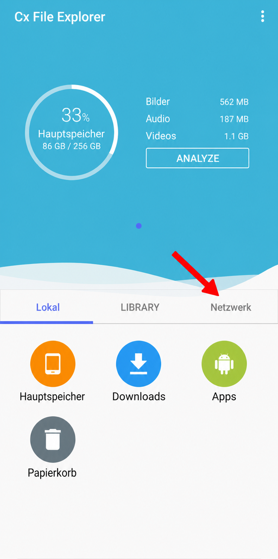

Tippen Sie auf der Startseite auf NETWORK.
cx file explorer home page
Tippen Sie auf New Location.

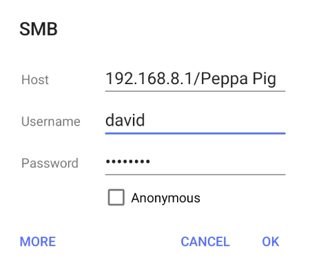

Tippen Sie auf SMB.
Geben Sie Host, Username und Password ein. Bei Anonymous Access aktivieren Sie bitte Anonymous.

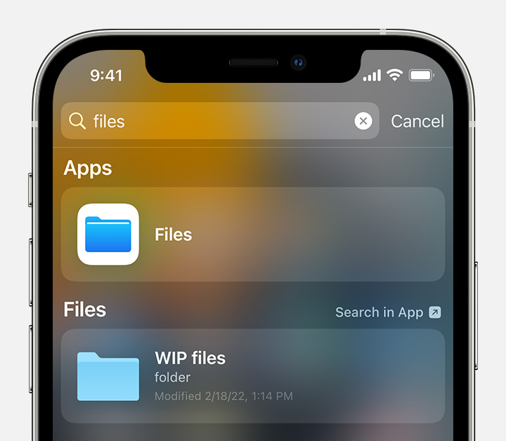

Die iOS-App Files unterstützt Samba. Alternativ können Sie andere Apps verwenden, z. B. Documents.
Im folgenden Abschnitt wird beschrieben, wie Sie sich jeweils mit der Files-App und der Documents-App mit Samba verbinden.
  • Anleitung zum Verbinden mit einem Samba-Server über die Files-App.

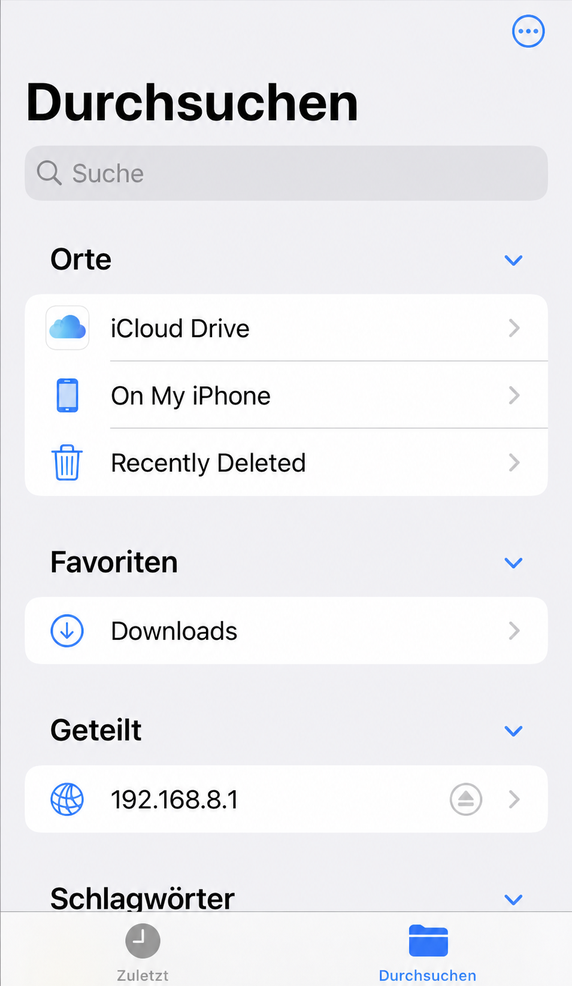

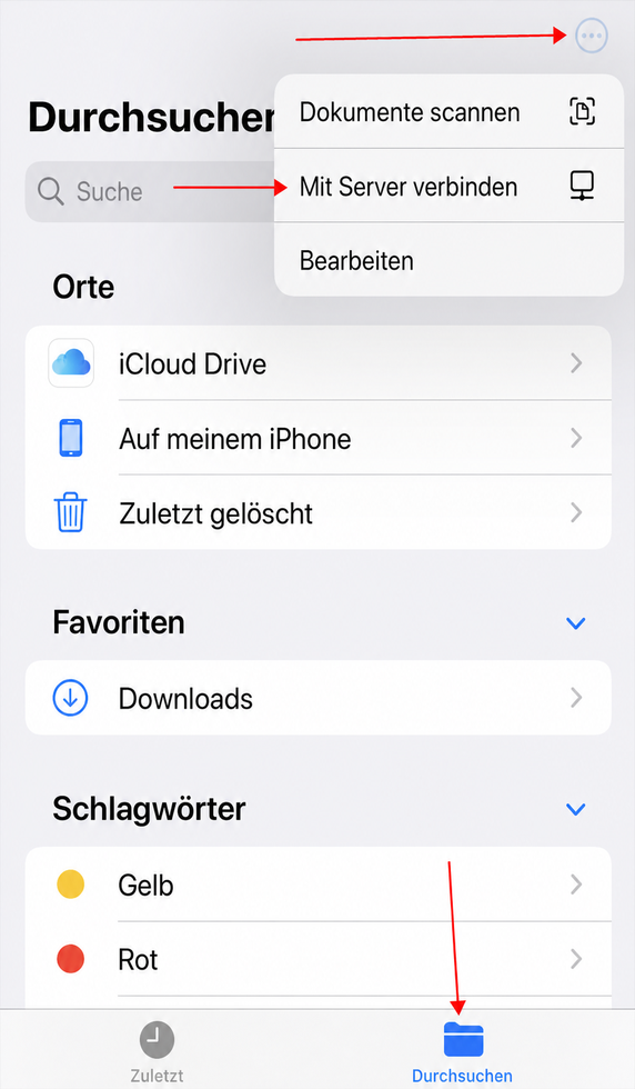

    Öffnen Sie die Files-App. Sie ist standardmäßig installiert und sollte auf Ihrem Home-Bildschirm zu finden sein. Da Files inzwischen entfernt werden kann, müssen Sie die App gegebenenfalls erneut aus dem App Store installieren, wenn sie nicht angezeigt wird.
    search files on iphone
    Stellen Sie sicher, dass Sie sich unten auf der Registerkarte Browse befinden. Tippen Sie oben rechts auf das Symbol „…“ (drei Punkte), um das Kontextmenü der App anzuzeigen.

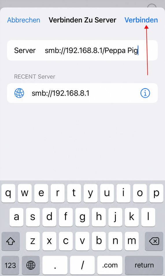

    ios files set up SMB
    Tippen Sie oben im Menü auf Connect to Server. Geben Sie auf dem nächsten Bildschirm die URL für die Serververbindung ein. Sie finden die URL unter Shared Link. Tippen Sie oben rechts auf Next, um fortzufahren.

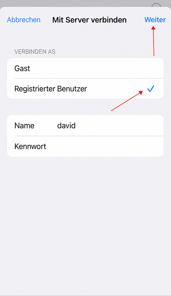

    Auf dem folgenden Bildschirm können Sie die Zugangsdaten eingeben, wenn Sie sich mit einer geschützten Netzwerkfreigabe verbinden. Tippen Sie auf Registered User und füllen Sie Name und Password mit Ihrem Samba-Benutzernamen und -Passwort aus. Alternativ können Sie auf Guest tippen, wenn Sie Anonymous Access aktiviert haben.
    Tippen Sie oben rechts auf Next, um die Verbindung abzuschließen. Ihr iOS-Gerät sollte sich erfolgreich mit dem Server verbinden und eine Liste der verfügbaren Freigaben anzeigen.

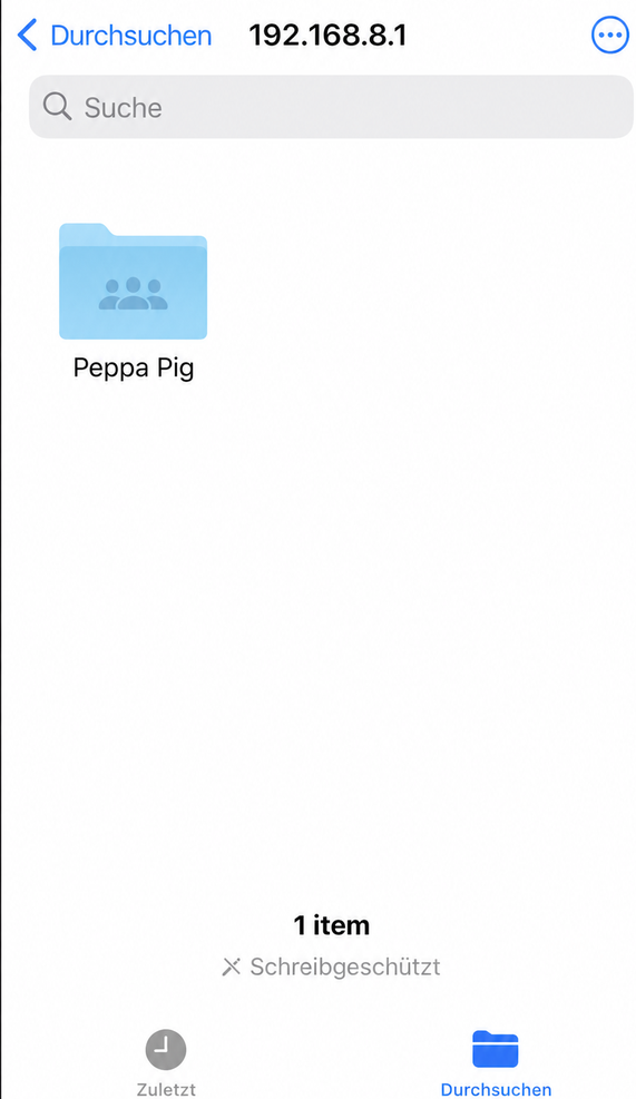

    Die Samba-Freigabe wird unten im Menü unter der Überschrift Shared aufgeführt.

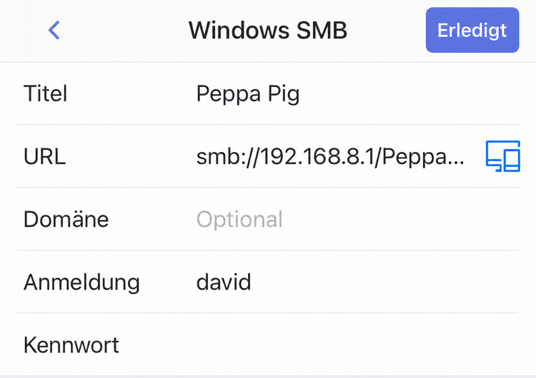

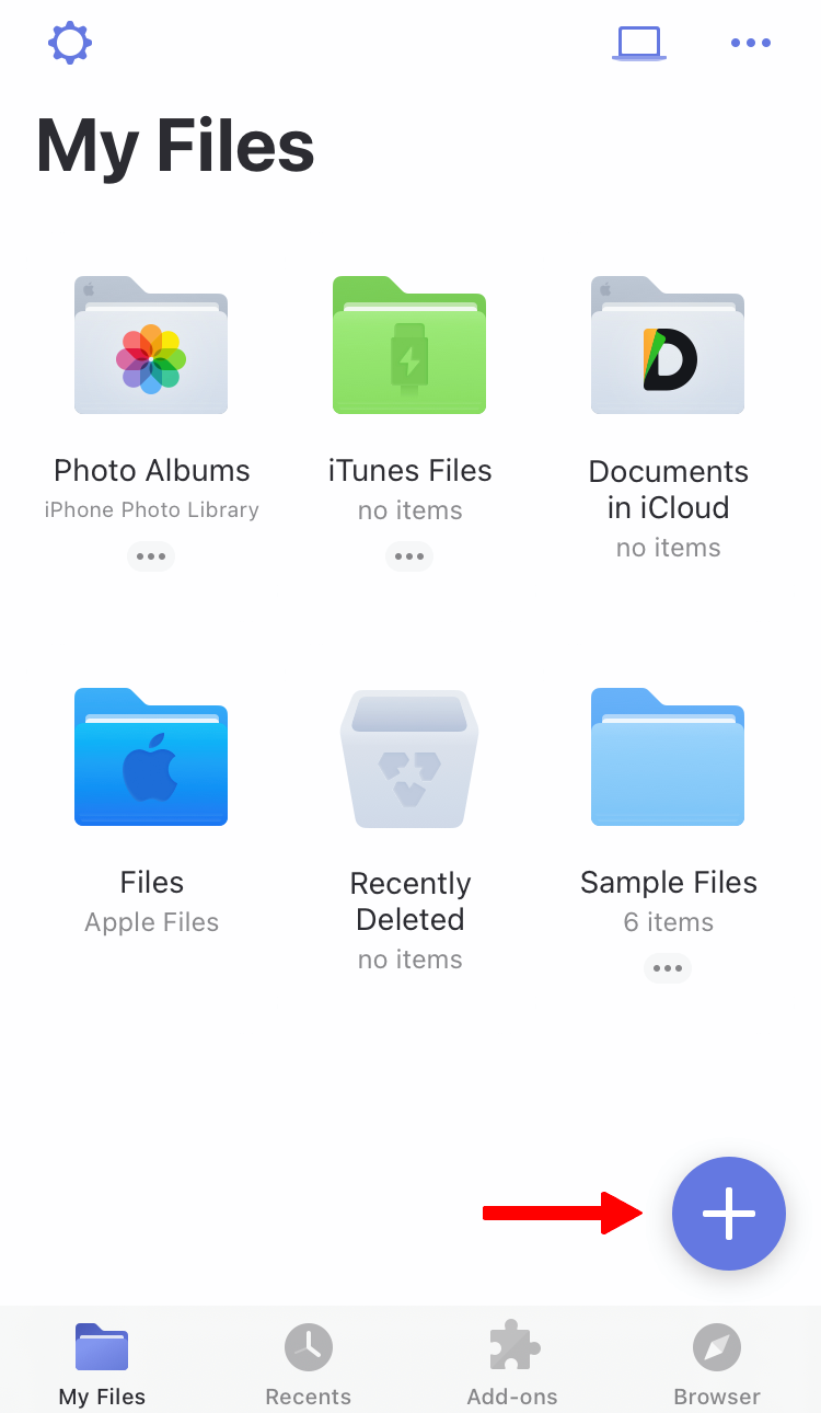

  • Anleitung zum Verbinden mit einem Samba-Server über die Documents-App.

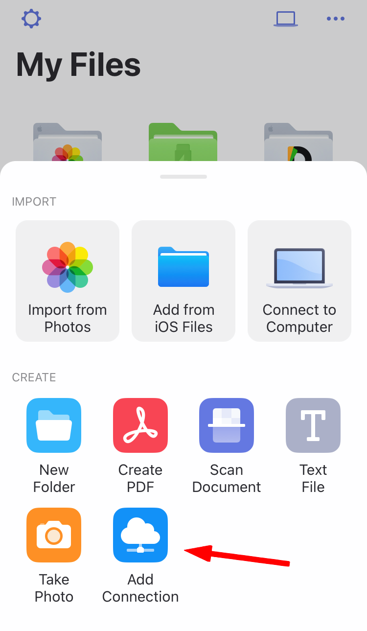

    Tippen Sie unten rechts auf die Plus-Schaltfläche.
    documents samba

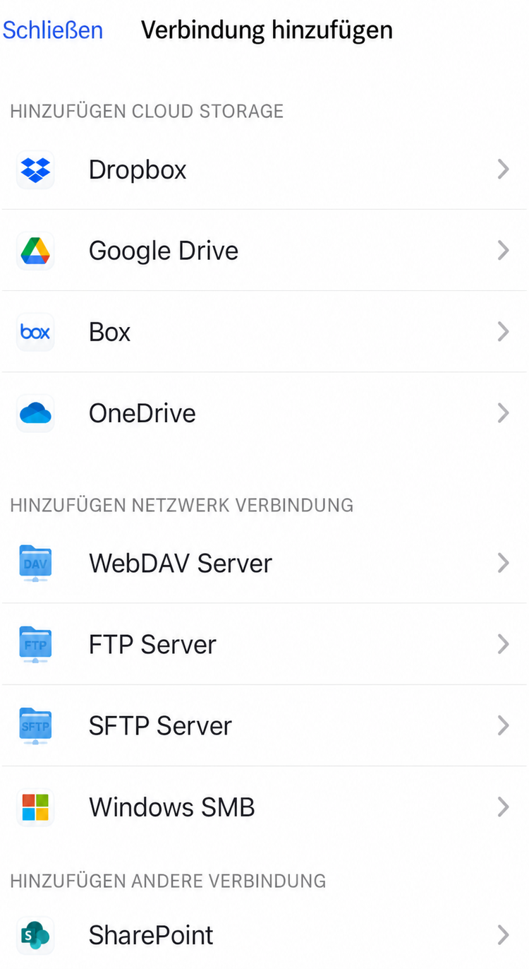

    Tippen Sie auf Add Connection.
    documents samba
    Tippen Sie auf Windows SMB.
    documents samba
    Title ist der Name dieser Verbindung. URL ist der Zugriffslink. Login ist der Benutzername. Wenn anonymer Zugriff aktiviert ist, lassen Sie Login und Password einfach leer.
    Tippen Sie auf Done, um die Einrichtung abzuschließen.
    documents samba

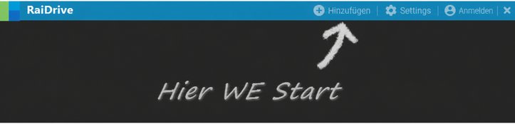

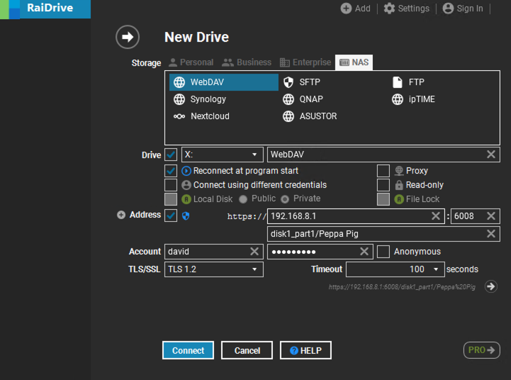

Es gibt viele Programme mit WebDAV-Unterstützung, zum Beispiel RaiDrive, Cyberduck und WinSCP.
Hier ist ein Beispiel mit RaiDrive.
Klicken Sie auf Add.
RaiDrive WebDAV
Klicken Sie im Bereich Storage auf NAS -> WebDAV.
Aktivieren oder deaktivieren Sie im Bereich Address das Kontrollkästchen neben Address, um zwischen HTTPS und HTTP umzuschalten, und geben Sie anschließend die Adresse ein.
Geben Sie im Bereich Account Benutzername und Passwort ein oder aktivieren Sie Anonymous.
Klicken Sie abschließend auf Connect. Danach wird im Datei-Explorer ein Laufwerk X hinzugefügt.
RaiDrive WebDAV

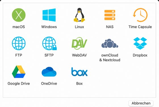

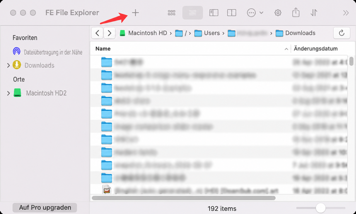

Es gibt viele Apps mit WebDAV-Unterstützung, zum Beispiel FE File Explorer und Cyberduck.
Hier ist ein Beispiel mit FE File Explorer.
Klicken Sie auf die Schaltfläche Add.

Wählen Sie WebDAV.
FE File Explorer WebDAV

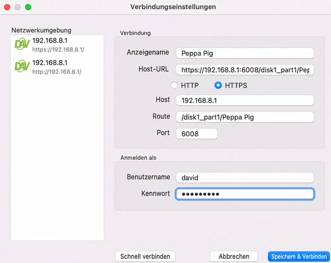

Geben Sie die Verbindungseinstellungen ein. Wenn anonymer Zugriff aktiviert ist, lassen Sie User Name und Password einfach leer. Klicken Sie dann auf Save & Connect.

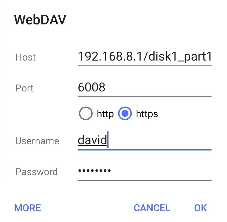

Es gibt viele Android-Apps mit WebDAV-Unterstützung. Hier ist ein Beispiel mit Cx File Explorer.
Hinweis: Cx File Explorer unterstützt keinen anonymen Zugriff.
Tippen Sie auf WebDAV.
Geben Sie Host, Port, Username und Password ein.

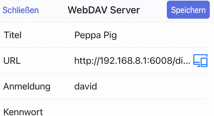

Es gibt viele iOS-Apps mit WebDAV-Unterstützung. Hier ist ein Beispiel mit Documents.
documents WebDAV
documents WebDAV
Tippen Sie auf WebDAV Server.
documents WebDAV
documents WebDAV
