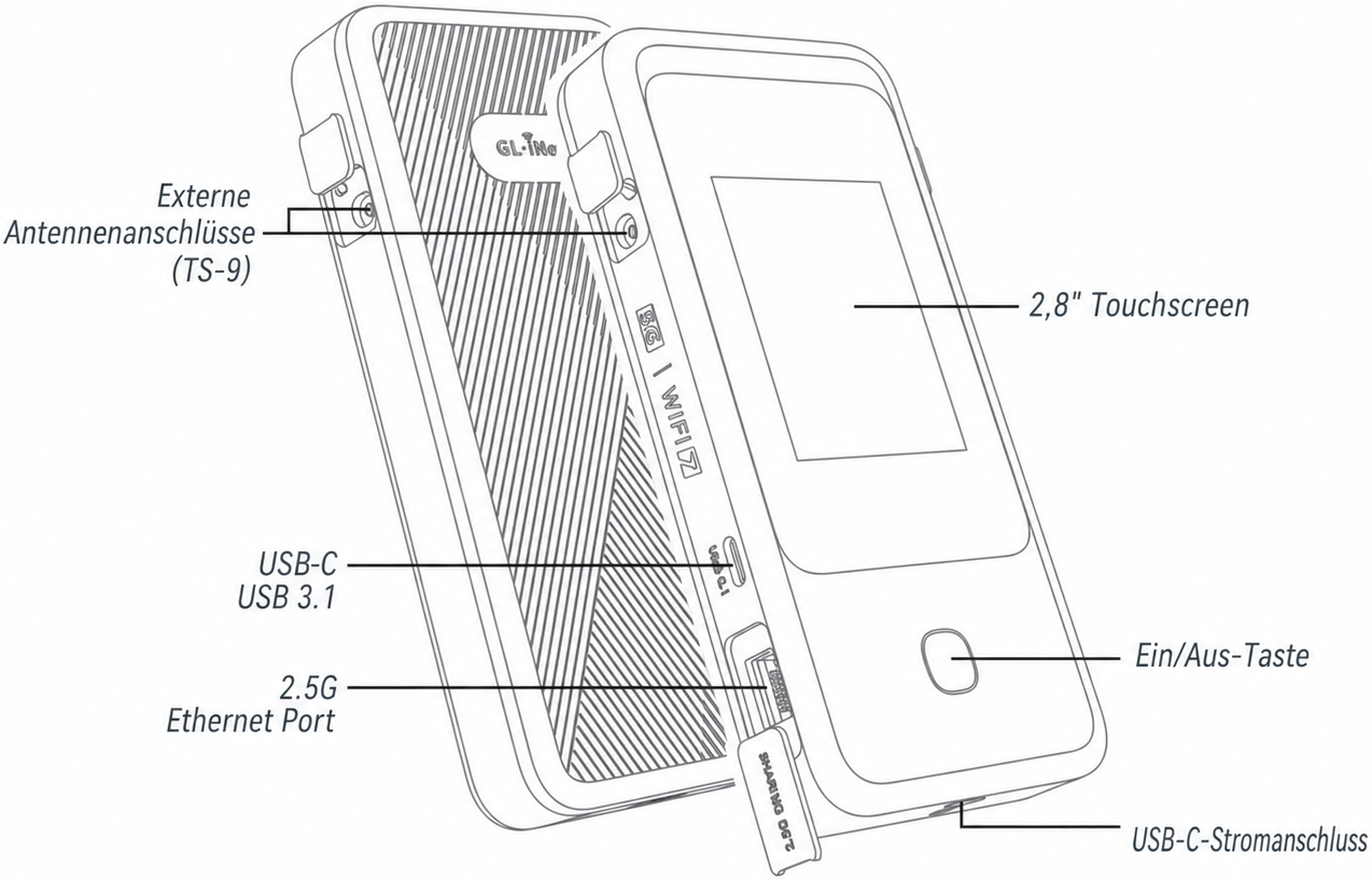

Produktübersicht
Mudi 7 ist ein tragbarer 5G-NR-Wi-Fi-7-Reiserouter für Vielreisende und Geschäftsanwender, der zuverlässige private Netzwerke bereitstellt, um Daten vor Cyberbedrohungen zu schützen. Er bietet 5G-Hochgeschwindigkeit, automatisches Umschalten zwischen zwei SIM-Karten (Failover) sowie Wi-Fi 7 mit 320-MHz-Kanälen und 4K QAM für stabile und schnelle Verbindungen. So werden schnelle Downloads, 4K-Streaming und verzögerungsfreie Videokonferenzen auch in stark frequentierten Bereichen unterstützt.
Dank des Touchscreens können Sie mit dem Mudi 7 die Datennutzung in Echtzeit, die Signalstärke, verbundene Geräte und Client-Geschwindigkeiten überwachen und Einstellungen per Fingertipp anpassen, für eine intuitive und unkomplizierte Bedienung.

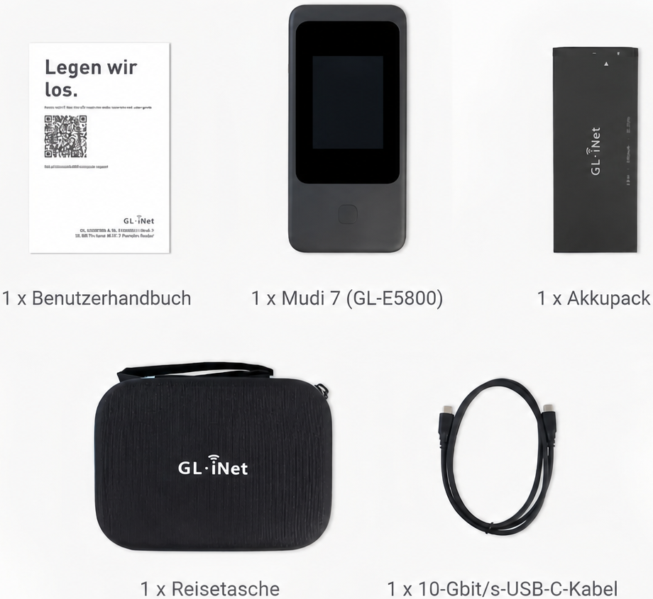

Lieferumfang
  • 1 x Mudi 7 (GL-E5800)
  • 1 x Akkupack
  • 1 x 10-Gbit/s-USB-C-Kabel
  • 1 x Reisetasche
  • 1 x Benutzerhandbuch

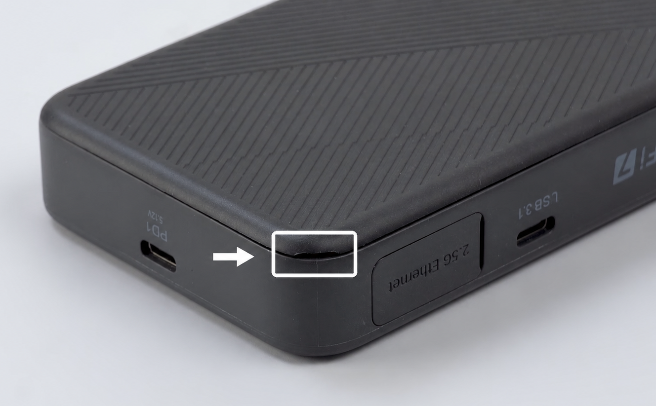

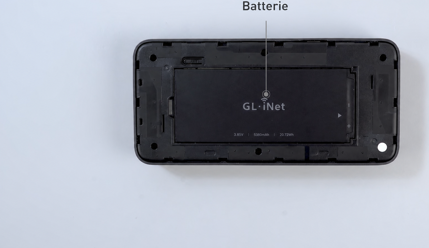

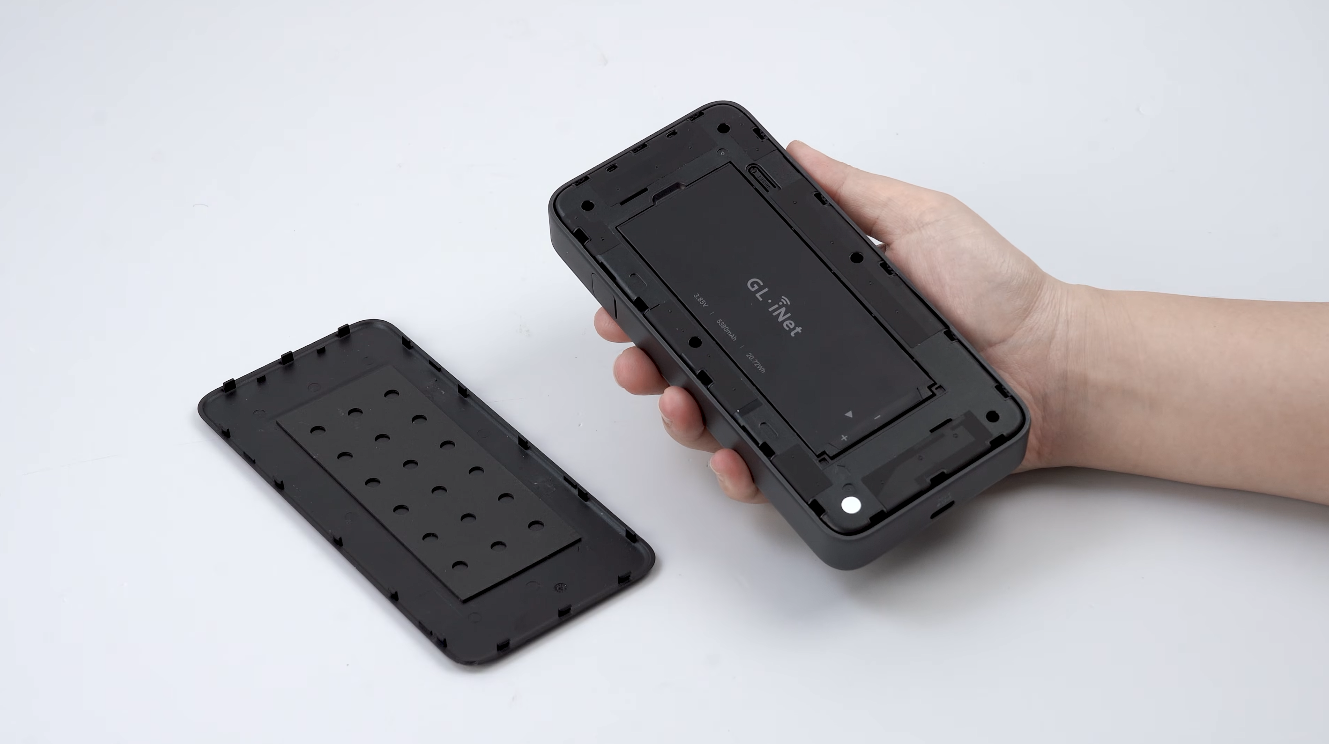

Nutzen Sie zuerst die kleine Kerbe unten rechts an der Rückabdeckung als Hebelpunkt. Hebeln Sie entlang der Fuge, um einen Spalt zu schaffen, öffnen Sie dann die Rückabdeckung und nehmen Sie den Akku des Mudi 7 heraus.
Warning
Wenn der Akku aufgebläht ist, ausläuft, ungewöhnlich heiß oder beschädigt ist oder sich nur schwer entfernen lässt, verwenden Sie das Gerät nicht weiter und versuchen Sie nicht, den Akku zu entfernen. Lesen Sie Akkusicherheit.
small notch
remove battery

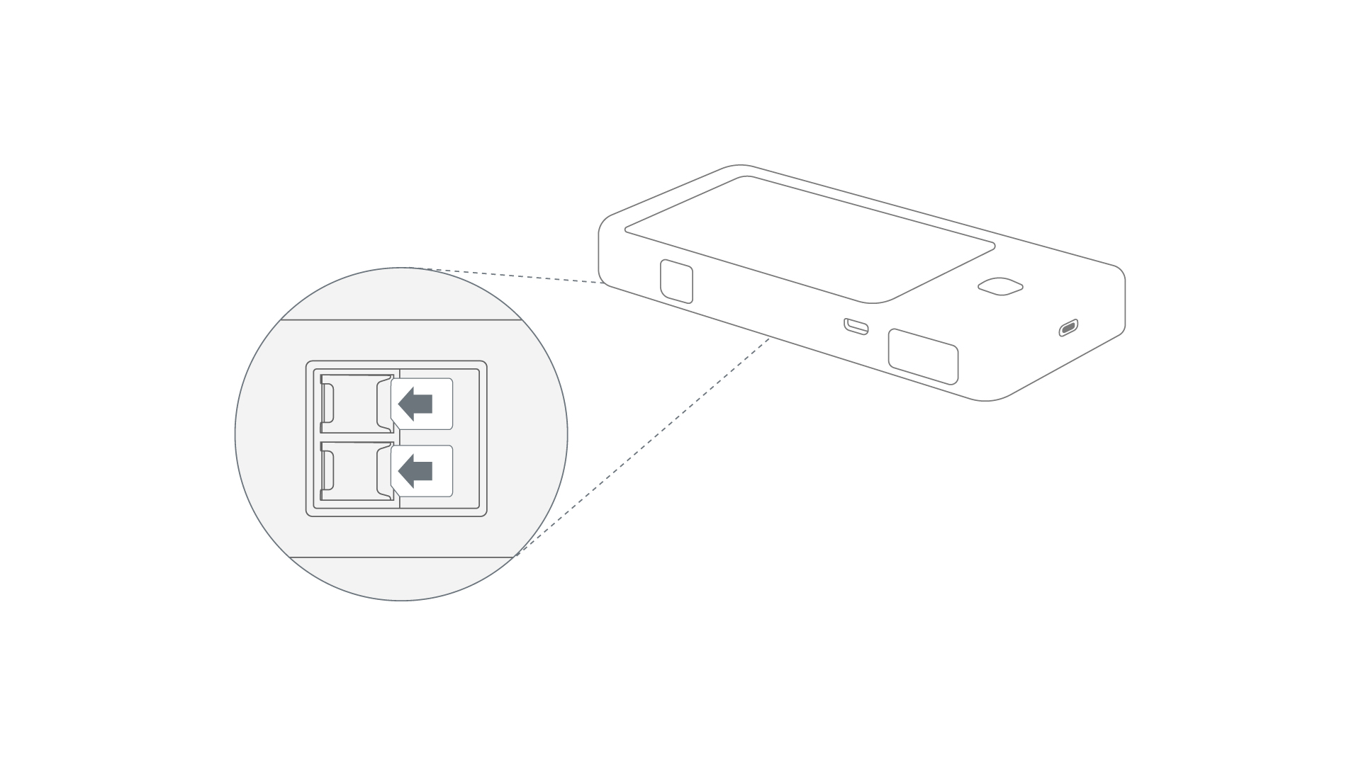

Setzen Sie als Nächstes die Nano-SIM-Karte(n) ein. Wenn Sie nur eine Karte verwenden, nutzen Sie bevorzugt SIM 1.
sim slots
Setzen Sie abschließend den Akku wieder ein und bringen Sie die Abdeckung wieder an.

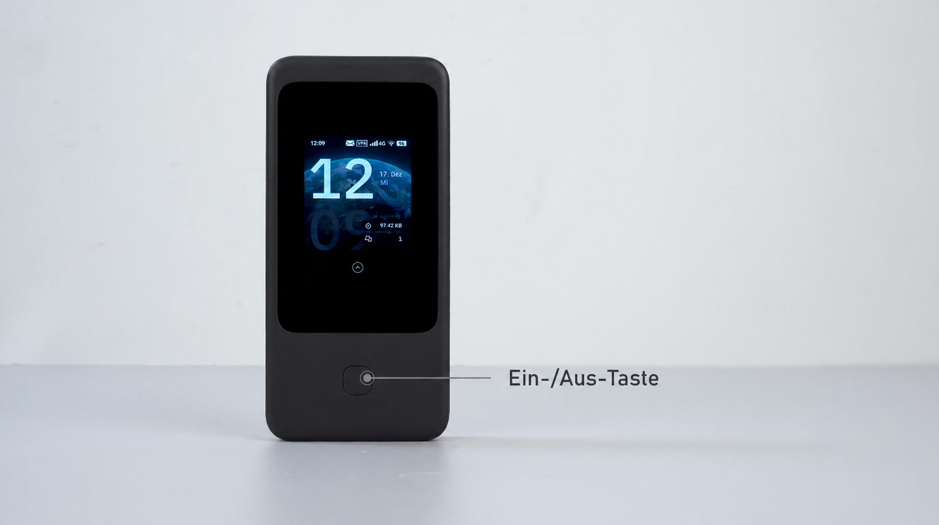

2. Einschalten
Halten Sie die Ein-/Aus-Taste 3 Sekunden lang gedrückt oder schließen Sie ein Netzteil an.
power on

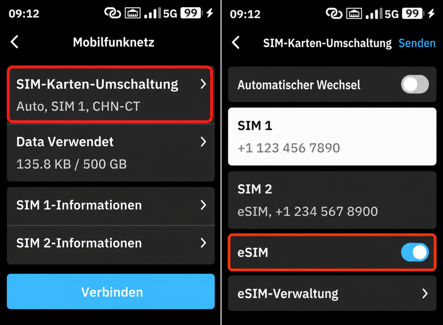

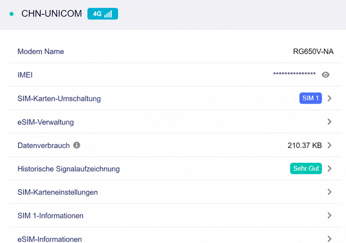

Mudi 7 verfügt über eine integrierte eSIM und zwei Nano-SIM-Steckplätze. Sie können eine Internetverbindung herstellen, indem Sie ein eSIM-Paket kaufen (ohne physische SIM-Karte) oder Ihre Nano-SIM-Karten einsetzen, um das 5G-Mobilfunknetz zu nutzen.
eSIM einrichten:
  1. Gehen Sie auf dem Touchscreen zu Cellular -> SIM Card Switch und aktivieren Sie den Schalter, um die eSIM zu aktivieren.

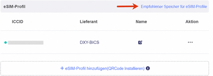

  2. Melden Sie sich im Web-Admin-Panel an und gehen Sie zu INTERNET -> Cellular -> eSIM Management.
    esim management

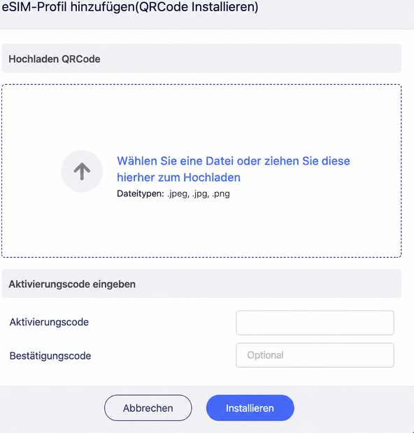

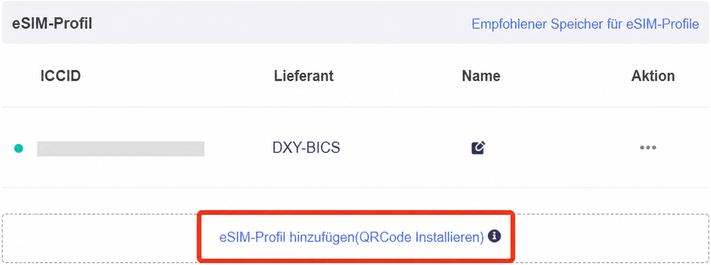

  3. Klicken Sie im Pop-up-Fenster unten auf Add eSIM Profile.
    add esim profile
    Hinweis: Stellen Sie vor dem Hochladen sicher, dass Ihr Gerät mit dem Internet verbunden ist. Ein Netzwerkfehler führt dazu, dass das Hochladen der eSIM-Konfigurationsdatei fehlschlägt.
    Laden Sie Ihr eSIM-Profil per QR-Code oder Aktivierungscode hoch und klicken Sie auf Install. Beachten Sie, dass die meisten eSIM-Profile nur einmal heruntergeladen und hinzugefügt werden können.
    add esim profile
    Tipp: Wenn Sie noch kein eSIM-Profil gekauft haben, können Sie eines im eSIM Profile Recommended Store erwerben.

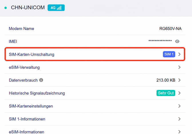

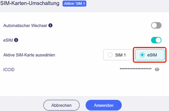

  4. Wechseln Sie nach dem Hochladen zu Cellular und klicken Sie auf SIM Card Switch.
    sim card switch
    Wählen Sie im Pop-up-Fenster eSIM als aktive SIM-Karte aus und klicken Sie dann auf Apply.
    active sim card
  5. Der Router beginnt, sich über dieses eSIM-Profil zu verbinden. Bitte warten Sie und prüfen Sie, ob die Verbindung erfolgreich hergestellt wird.

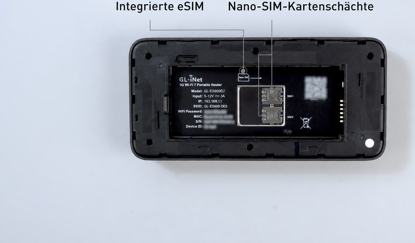

  1. Entfernen Sie die Rückabdeckung, nehmen Sie den Akku heraus, setzen Sie Ihre Nano-SIM-Karte in den Steckplatz ein und installieren Sie anschließend den Akku wieder.
  2. Der Router beginnt automatisch, sich über diese Nano-SIM-Karte zu verbinden. Bitte warten Sie und prüfen Sie, ob die Verbindung erfolgreich hergestellt wird.

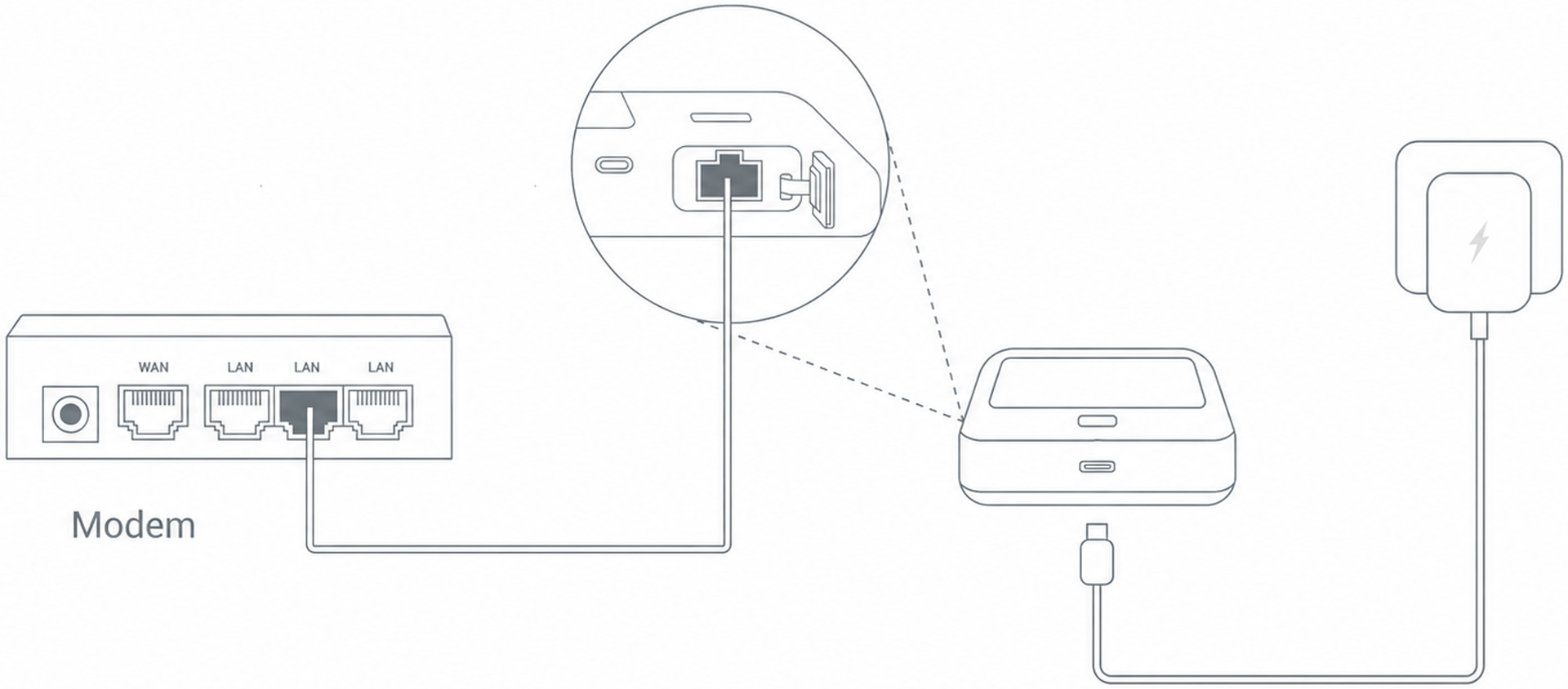

ethernet connection
  1. Verbinden Sie den Ethernet-Port Ihres Mudi 7 per Ethernet-Kabel mit einer vorgelagerten Netzwerkquelle, z. B. einem ISP-Modem, Netzwerkswitch oder einer Ethernet-Wanddose.
  2. Gehen Sie auf dem Touchscreen oder im Web-Admin-Panel zu Network -> Ethernet Ports, setzen Sie die Portrolle auf WAN und klicken Sie auf Apply.
    touchscreen ethernet wan
  3. Sobald die Internetverbindung erfolgreich hergestellt wurde, erscheint oben rechts auf dem Touchscreen ein Ethernet-Port-Symbol. Die Verbindungsdetails können Sie auch im Web-Admin-Panel prüfen.
Detaillierte Anweisungen finden Sie unter Über ein Ethernet-Kabel eine Verbindung zum Internet herstellen.

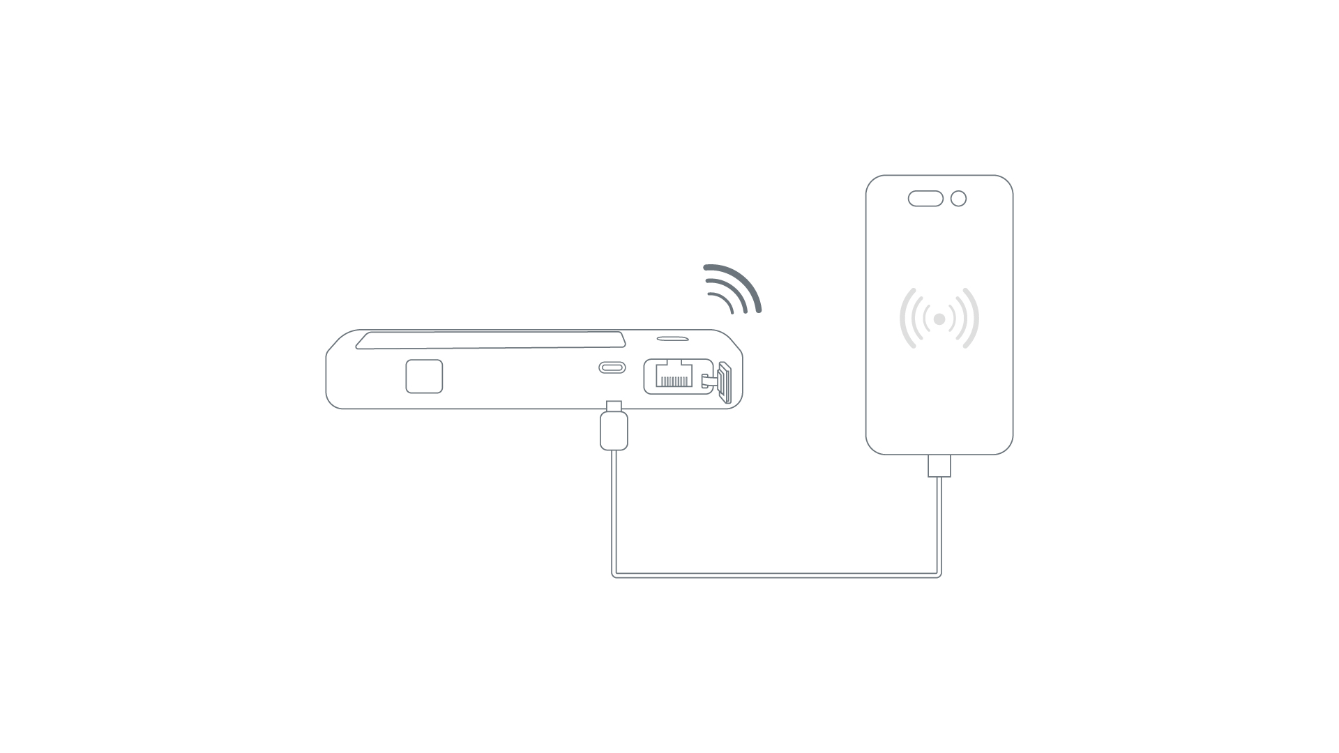

  1. Verbinden Sie Ihr Mobilgerät, z. B. ein Smartphone oder USB-Dongle, per USB-Kabel mit dem USB-C-Port des Mudi 7.
  2. Öffnen Sie auf Ihrem Mobilgerät die Einstellungen und aktivieren Sie USB Tethering. Wenn Sie ein iPhone verwenden, tippen Sie bei entsprechender Aufforderung auf Trust This Device.
  3. Wenn auf dem Touchscreen die Auswahl des USB-Modus angezeigt wird, wählen Sie Host (USB OTG) mode. Mudi 7 verbindet sich anschließend automatisch mit Ihrem Gerät. Falls keine Verbindung hergestellt wird, wiederholen Sie die obigen Schritte oder melden Sie sich im Web-Admin-Panel an und prüfen Sie die Tethering-Verbindung auf der Seite INTERNET.
    Weitere Informationen zu den Unterschieden zwischen den USB-Modi finden Sie hier.
  4. Sobald die Internetverbindung erfolgreich hergestellt wurde, erscheint oben rechts auf dem Touchscreen ein Kettensymbol. Die Verbindungsdetails können Sie auch im Web-Admin-Panel prüfen.
Detaillierte Anweisungen finden Sie unter Über USB-Tethering eine Verbindung zum Internet herstellen.

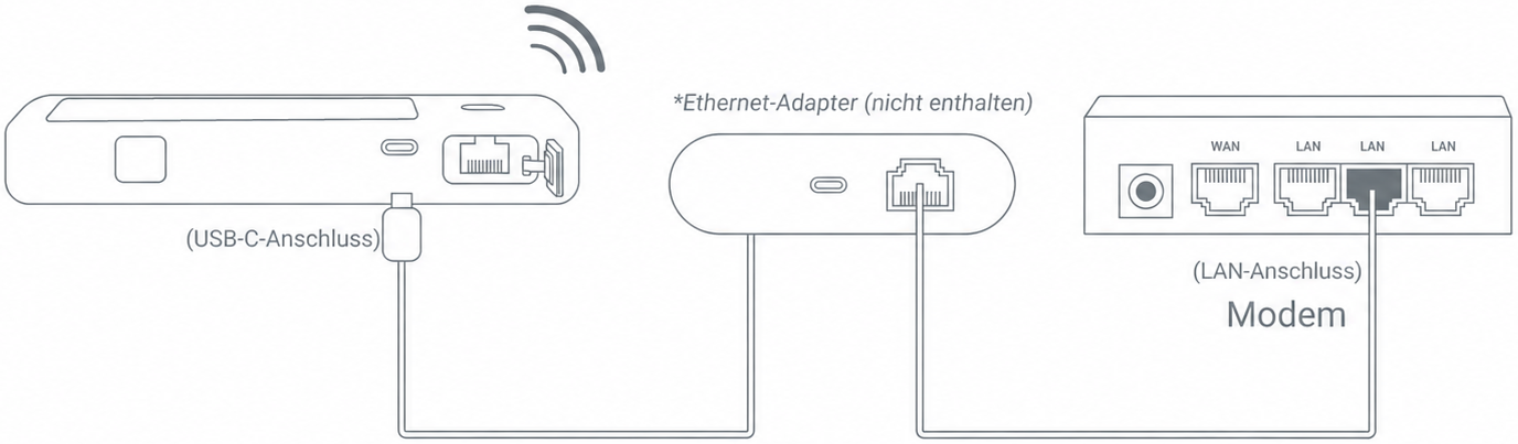

usb ethernet
Mudi 7 ist mit einem OTG-fähigen USB-C-Port ausgestattet, sodass Sie für Dual-Ethernet-WAN einen zweiten Ethernet-Port hinzufügen können. Dafür wird ein separat erhältlicher USB-C-auf-Ethernet-Adapter benötigt.
*USB OTG (On-The-Go) ist ein USB-Standard, der kompatiblen Geräten wie Routern erlaubt, zwischen Host- und Peripherierolle zu wechseln, sodass direkte Datenübertragung und Stromversorgung ohne separates Host-Gerät möglich sind.
  1. Verbinden Sie eine vorgelagerte Netzwerkquelle, z. B. ein ISP-Modem, einen Netzwerkswitch oder eine Ethernet-Wanddose, über einen USB-C-auf-Ethernet-Adapter mit dem USB-C-Port des Mudi 7.
  2. Gehen Sie auf dem Touchscreen oder im Web-Admin-Panel zu Network -> Ethernet Ports -> USB Ethernet Port, setzen Sie die Portrolle auf WAN und klicken Sie auf Apply.
    touchscreen usb eth wan
  3. Mudi 7 verbindet sich anschließend automatisch mit Ihrem Gerät. Falls keine Verbindung hergestellt wird, wiederholen Sie die obigen Schritte oder melden Sie sich im Web-Admin-Panel an und prüfen Sie die USB-Ethernet-Verbindung auf der Seite INTERNET.
  4. Sobald die Internetverbindung erfolgreich hergestellt wurde, erscheinen oben rechts auf dem Touchscreen ein USB-Symbol und ein Ethernet-Port-Symbol. Die Verbindungsdetails können Sie auch im Web-Admin-Panel prüfen.
Weitere Informationen zu USB-C OTG auf dem Mudi 7 finden Sie hier.

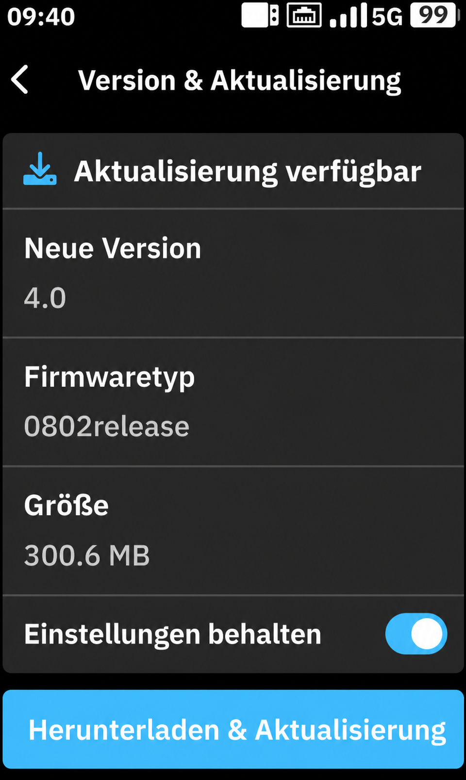

Sie können die Firmware von Mudi 7 über den Touchscreen oder das Web-Admin-Panel aktualisieren.
Upgrade über den Touchscreen
  1. Verbinden Sie Ihren Mudi 7 mit dem Internet.
  2. Sobald die Verbindung hergestellt ist, sucht das System automatisch nach verfügbaren Firmware-Updates. Wenn eine neue Firmware verfügbar ist, erscheint eine Meldung auf dem Bildschirm. Klicken Sie im Pop-up-Fenster auf Go to Upgrade, um fortzufahren.
go to upgrade
  1. Wenn das Pop-up-Fenster nicht erscheint, tippen Sie auf dem Startbildschirm auf More -> About Device -> Version & Upgrade -> Download & Upgrade und folgen Sie dann den Anweisungen auf dem Bildschirm, um die Firmware zu aktualisieren.
download & upgrade

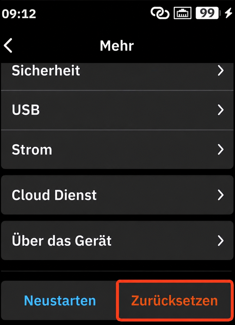

Werkseinstellungen wiederherstellen
Es gibt drei Möglichkeiten, Ihren Mudi 7 zurückzusetzen: direkt über den Touchscreen, mit der Reset-Taste und über das Web-Admin-Panel.
Hinweis: Bevor Sie den Reset durchführen, stellen Sie sicher, dass Mudi 7 vollständig hochgefahren ist. Drücken Sie die Reset-Taste NICHT direkt nach dem Einschalten, da sonst der U-Boot-Failsafe-Modus ausgelöst werden kann.
Sehen Sie sich dieses Video an oder folgen Sie den untenstehenden Schritten.
Über den Touchscreen zurücksetzen

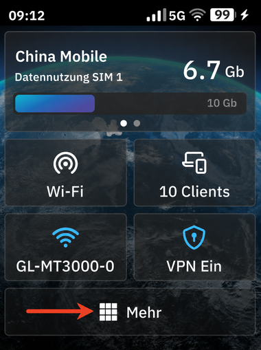

  1. Tippen Sie auf der Startseite auf More.
LCD reset
  1. Scrollen Sie auf der Seite More ganz nach unten und tippen Sie auf Reset.
LCD reset

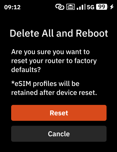

  1. Tippen Sie zur Bestätigung erneut auf Reset. Der Router beginnt mit dem Zurücksetzen und startet anschließend neu.
LCD reset

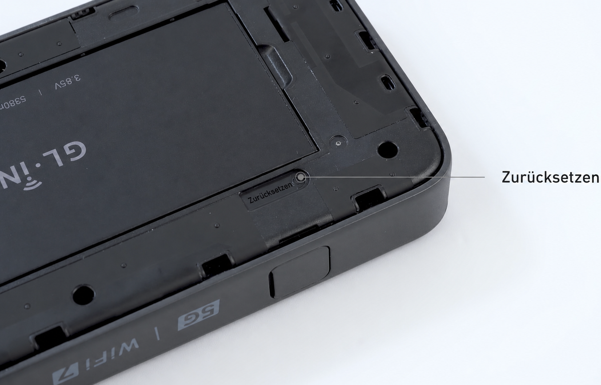

  1. Entfernen Sie die Rückabdeckung. Dort finden Sie die Reset-Taste wie unten gezeigt.
reset button
  1. Führen Sie je nach Bedarf einen Soft Reset oder einen Werksreset durch.
  2. Soft Reset: Wenn Sie die Netzwerkverbindung neu starten möchten, ohne Daten zu löschen, halten Sie die Reset-Taste 4 Sekunden lang gedrückt und lassen Sie sie dann los, um Ihr Netzwerk zu reparieren. Achten Sie währenddessen auf die Hinweise auf dem Bildschirm und folgen Sie den Anweisungen. Dadurch wird die Netzwerkschnittstelle neu gestartet, während Wi-Fi-Einstellungen, VPN-Konfigurationen (deaktiviert), Systemeinstellungen usw. erhalten bleiben. Wenn Wi-Fi deaktiviert wurde, stellt ein Soft Reset Wi-Fi wieder auf den standardmäßig aktivierten Zustand zurück. Ein Soft Reset kann auch verwendet werden, um das Gerät schnell vom Nicht-Router-Modus in den Router-Modus zu wechseln.
  3. Werksreset: Halten Sie die Reset-Taste 10 Sekunden lang gedrückt und lassen Sie sie dann los, um einen Hard Reset durchzuführen. Achten Sie währenddessen auf die Hinweise auf dem Bildschirm und folgen Sie den Anweisungen. Dadurch werden alle Ihre Einstellungen gelöscht. Bitte gehen Sie vorsichtig vor.

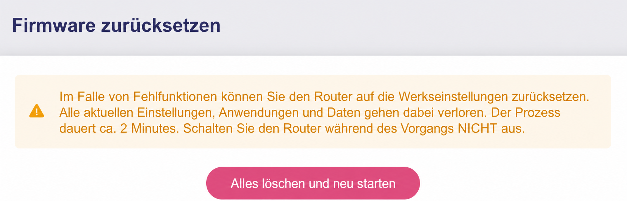

  1. Melden Sie sich im Web-Admin-Panel an und gehen Sie zu SYSTEM -> Reset Firmware.
  2. Klicken Sie auf Delete All and Reboot. Der Router beginnt mit dem Zurücksetzen und startet anschließend neu.

Auf der Seite Upgrade können Sie die Firmware Ihres Routers auf die neueste Version aktualisieren, um bessere Leistung, mehr Sicherheit und neue Funktionen zu erhalten. Diese Seite bietet zwei Upgrade-Optionen:
  • Firmware Online Upgrade: Prüft automatisch auf dem Server des Herstellers, ob die neueste Firmware-Version verfügbar ist. Wenn eine neuere Version online verfügbar ist, können Sie sie installieren.
  • Firmware Local Upgrade: Laden Sie manuell eine Firmware-Datei von Ihrem Computer hoch, um den Router zu aktualisieren, und behalten Sie dabei die Kontrolle über Version und Zeitpunkt des Upgrades.
Mit diesen Optionen halten Sie Ihren Router auf dem neuesten Stand und profitieren von aktuellen Verbesserungen und Fehlerbehebungen.
Detaillierte Anweisungen finden Sie unter Upgrade.

Auf der Seite Reset Firmware können Sie die aktuell installierte Firmware-Version Ihres Routers auf ihre Standardeinstellungen zurücksetzen, wodurch alle benutzerdefinierten Konfigurationen gelöscht werden. Dabei wird der Router auf die Standardeinstellungen der derzeit installierten Firmware-Version zurückgesetzt. Das ist hilfreich, um hartnäckige Probleme zu beheben oder mit der Standardkonfiguration der aktuellen Firmware neu zu beginnen.
Detaillierte Anweisungen finden Sie unter Reset Firmware.
