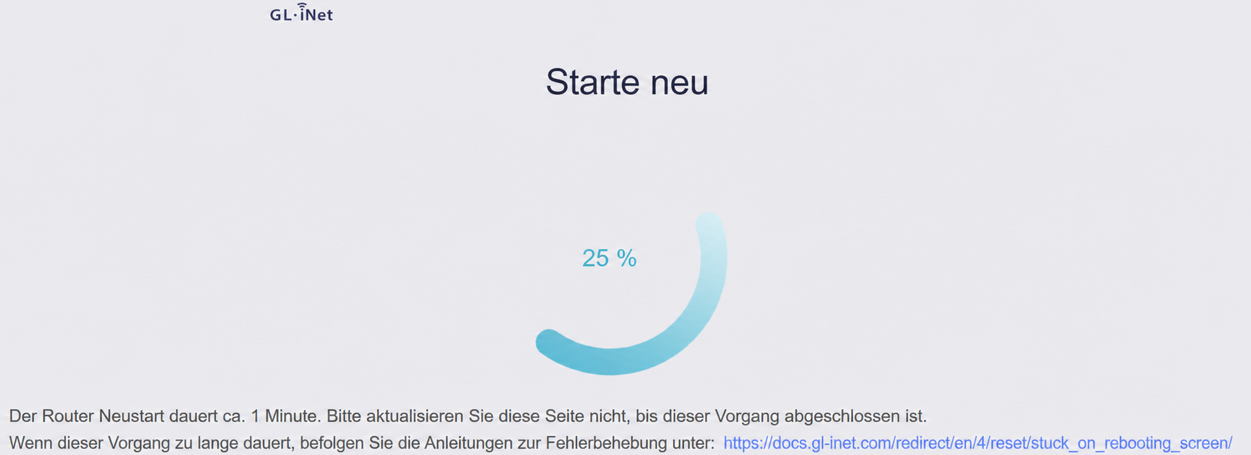

Hängt bei „Rebooting“ während des Firmware-Neustarts
Wenn Ihr Router während eines Firmware-Neustarts bei „Rebooting“ hängen bleibt, befolgen Sie die folgenden Schritte, um das Problem zu beheben.
stuck on rebooting
Prüfen Sie nach jedem Schritt, ob das Problem behoben ist. Wenn ja, überspringen Sie die verbleibenden Schritte.
  1. Warten Sie mindestens 5 Minuten, um zu prüfen, ob der Neustartvorgang von selbst abgeschlossen wird. Dieser Vorgang kann manchmal länger dauern als erwartet, insbesondere nach einer Firmware-Aktualisierung.
