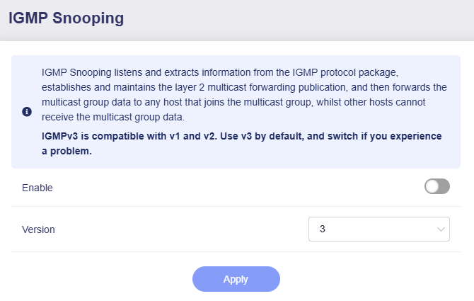

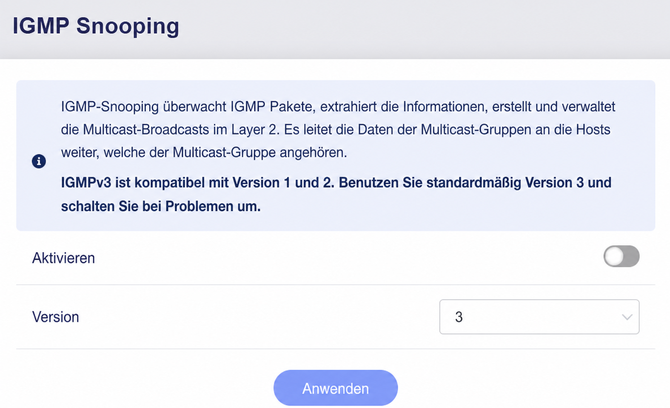

Gehen Sie auf der linken Seite des Web-Admin-Panels zu NETWORK -> IGMP Snooping.
Sie können IGMP Snooping aktivieren, um die Multicast-Funktion auf dem Router zu verwenden.
IGMP Snooping überwacht IGMP-Protokollpakete, extrahiert die entsprechenden Informationen, erstellt und pflegt die Layer-2-Multicast-Weiterleitungstabelle und leitet dann die Multicast-Gruppendaten an Hosts weiter, die der Multicast-Gruppe beigetreten sind, während andere Hosts diese Daten nicht empfangen können.
Hinweis: IGMPv3 ist mit v1 und v2 kompatibel. Verwenden Sie standardmäßig v3 und wechseln Sie nur, wenn Probleme auftreten.
