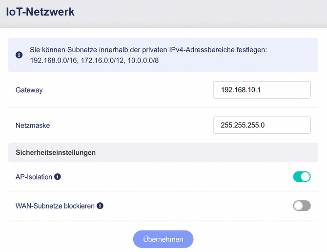

Sie können das Subnetz innerhalb der privaten IPv4-Adressbereiche festlegen: 192.168.0.0/16, 172.16.0.0/12, 10.0.0.0/8
iot network 1
  • Gateway
    Das Standard-Gateway des IoT-Netzwerks ist 192.168.10.1. Wenn dies mit Ihrem lokalen Netzwerk in Konflikt steht, ändern Sie es auf eine andere Adresse.
  • Netmask
    Standardmäßig ist 255.255.255.0 eingestellt. Sie können auch 255.255.0.0 auswählen, wenn Sie ein größeres Subnetz mit mehr IP-Adressen benötigen.
  • AP Isolation
    Diese Funktion ist seit Firmware v4.5 verfügbar.
    Sie können Client-Geräte in ein separates Netzwerksegment isolieren. Diese Geräte können dann nicht mit anderen Geräten im selben Netzwerk kommunizieren.
  • Block WAN Subnets
    Diese Funktion ist seit Firmware v4.8 verfügbar.
    Wenn sie aktiviert ist, kann das IoT-Netzwerk nicht auf das Upstream-Netzwerk und dessen Subnetz zugreifen.

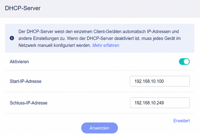

Wenn das IoT-Netzwerk aktiviert ist, wird dessen DHCP-Server entsprechend ebenfalls aktiviert.
Der DHCP-Server weist jedem mit dem IoT-Netzwerk verbundenen Client-Gerät automatisch IP-Adressen und andere Kommunikationsparameter zu. Wenn der DHCP-Server deaktiviert ist, müssen Sie die Netzwerkeinstellungen für Client-Geräte manuell konfigurieren. Klicken Sie hier, um zu erfahren, wie Sie manuell eine statische IP konfigurieren.
Sie können die Start- und End-IP-Adressen an Ihre Anforderungen anpassen – zum Beispiel, wenn Ihr Netzwerk wächst oder kleiner wird, IP-Adresskonflikte auftreten oder der Bereich der Subnetzmaske geändert wird.

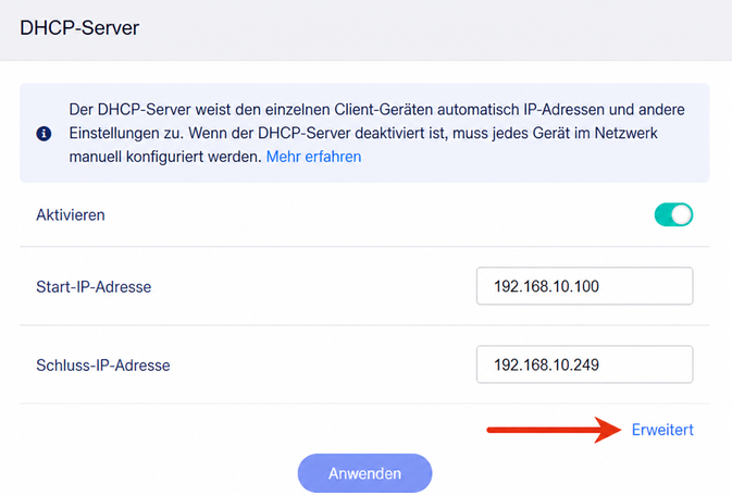

Klicken Sie bei Bedarf auf Advanced für weitere Konfigurationen.

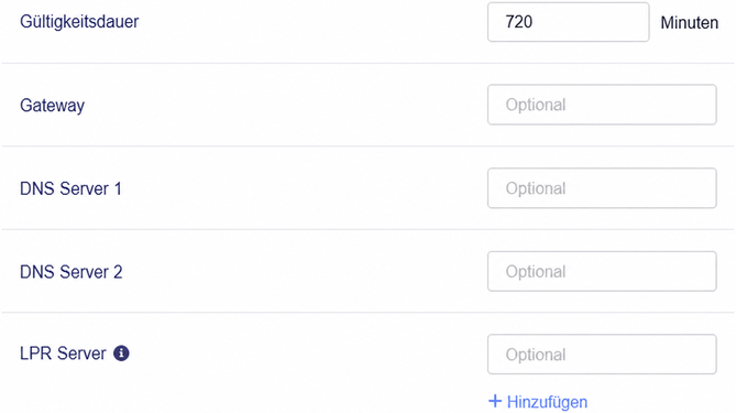

  • Lease Time: Der Zeitraum, für den eine per DHCP zugewiesene IP-Adresse für ein Gerät gültig ist.
  • Gateway: Das Gerät, das den Datenverkehr zwischen dem IoT-Netzwerk und externen Netzwerken wie dem Internet weiterleitet.
  • DNS Server 1: Der primäre Server, der Domainnamen in IP-Adressen auflöst.
  • DNS Server 2: Der sekundäre Server, der zur Domainnamenauflösung verwendet wird, wenn der primäre DNS-Server nicht verfügbar ist.
  • LPR Server: (Line Printer Remote Server) Ein Dienst, der Druckaufträge verwaltet und es Netzwerkgeräten ermöglicht, Druckaufträge an entfernte Drucker zu senden. Es können mehrere LPR-Druckerports konfiguriert werden.
